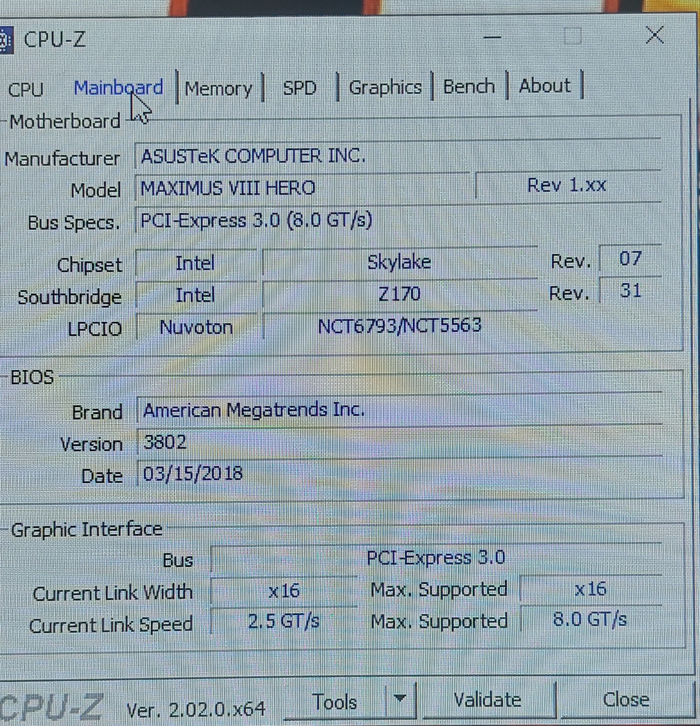

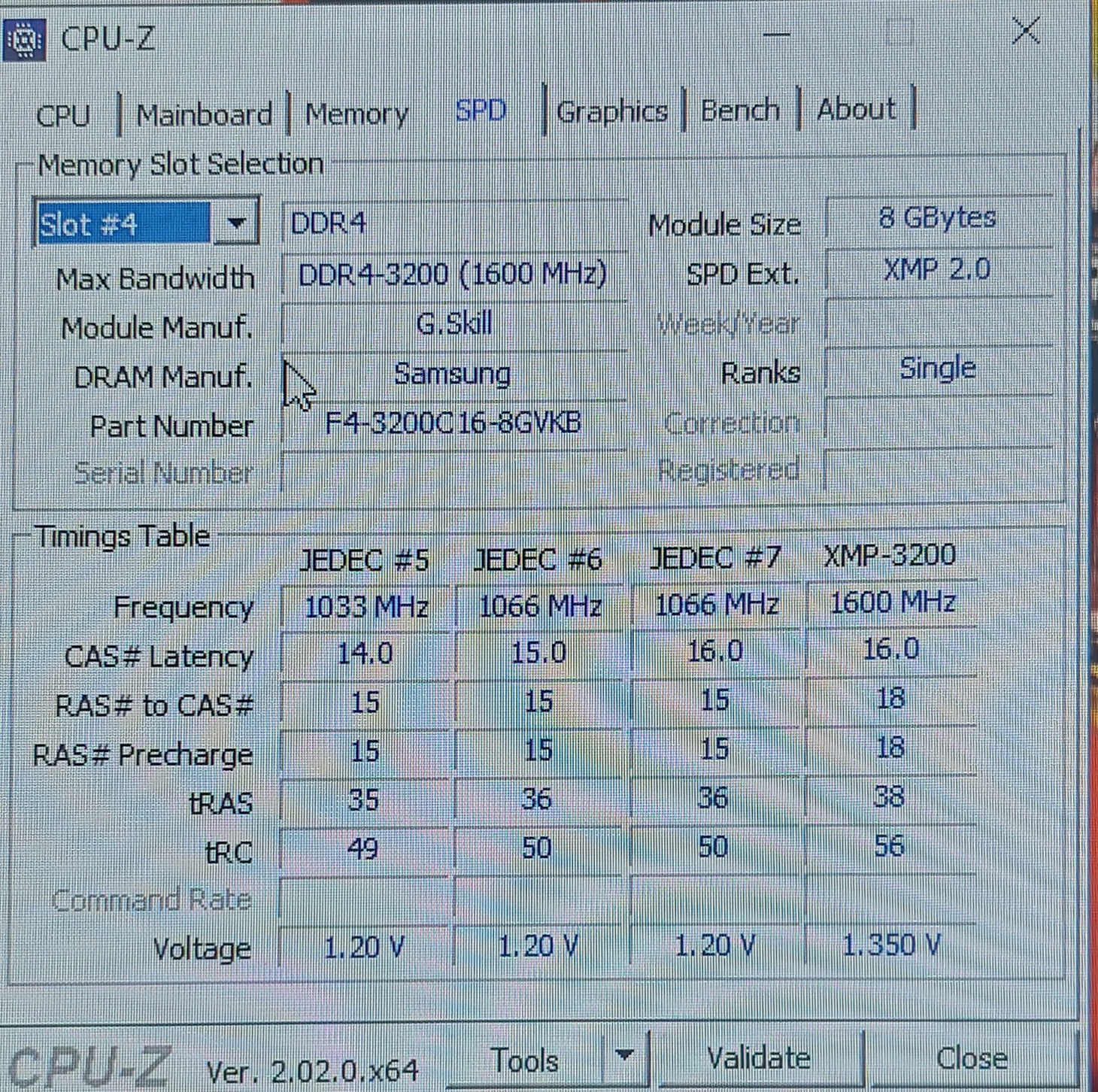

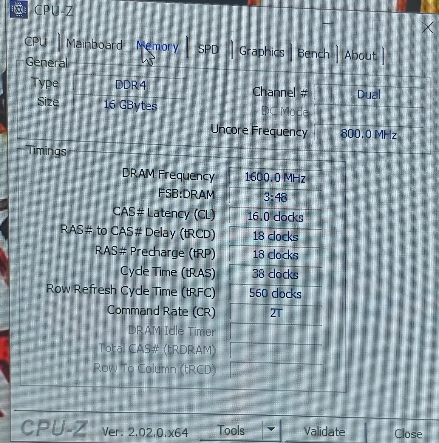

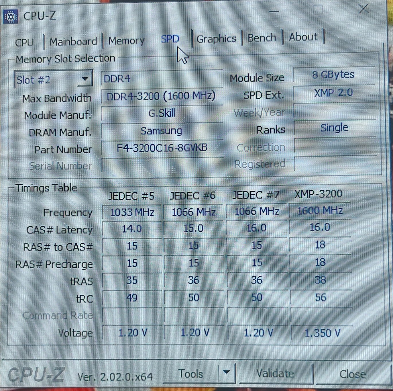

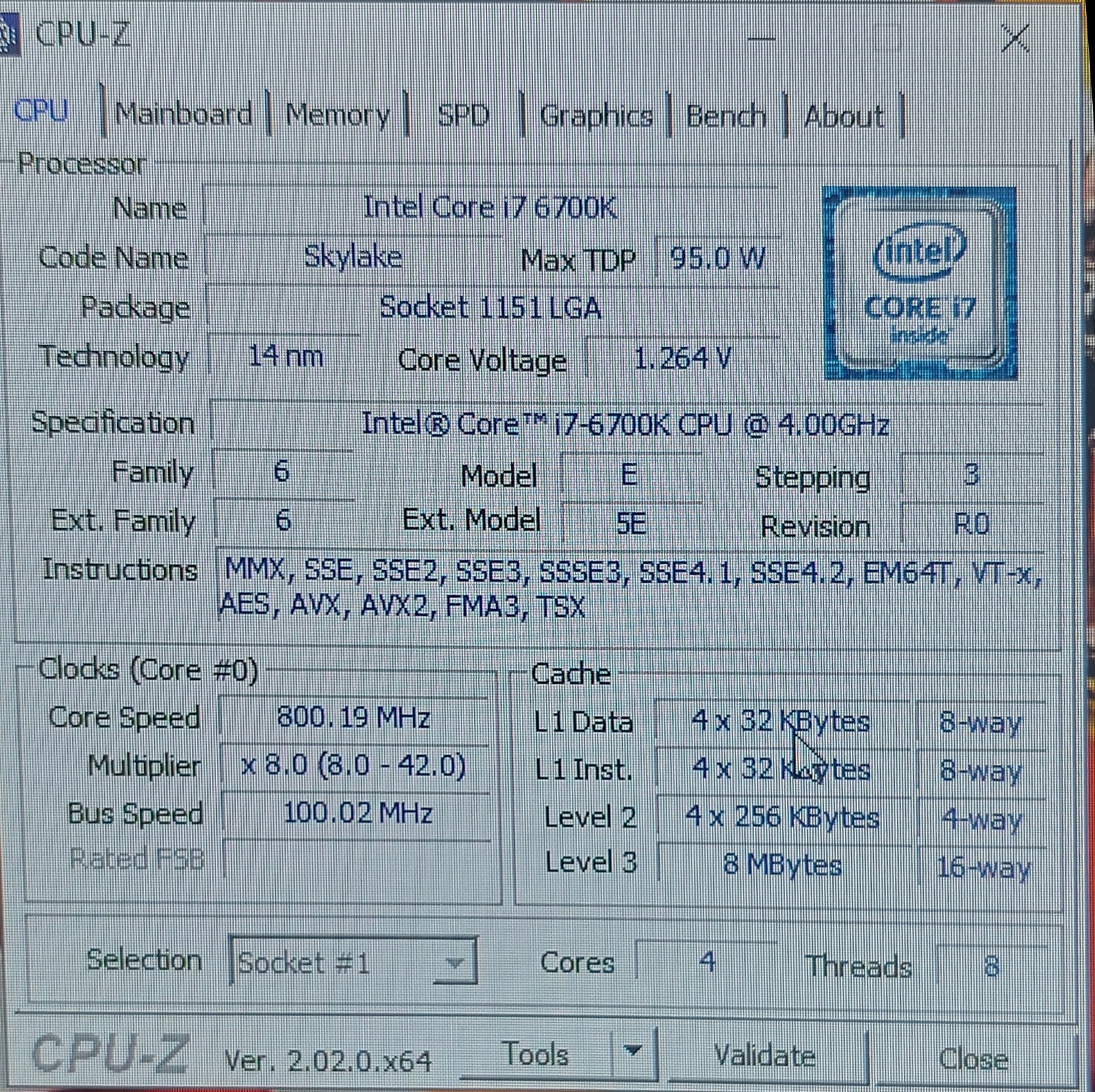

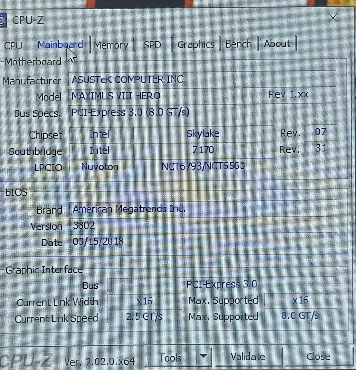

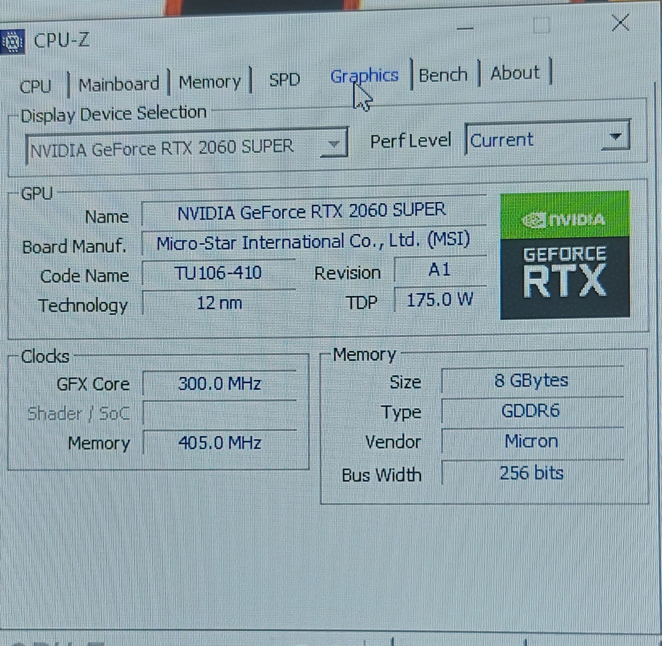

Hallo an die Experten ,
Ich suche hier mam Rat bezüglich Warzone 2.
Das Spiel laggt und die FPS sind bei mir bei 30-60 trotz einigermaßen normalen Komponenten.
Selbst im Menü habe ich nur 60FPS.
Ich finde den Fehler irgendwie nicht, egal ob die Einstellung auf Low ist es ruckelt und die FPS bleiben gleich .
Ich hoffe ihr könnt mir weiterhelfen
Ich würde jetzt spontan sagen deine CPU ist das Limit. Die 2060 ist aber auch nicht so stark.
Warzone 1 war schon nicht super optimiert und 2 ist es wohl auch. Zusätzlich sind noch Serverprobleme vorhanden. Diese sind recht überlastet.

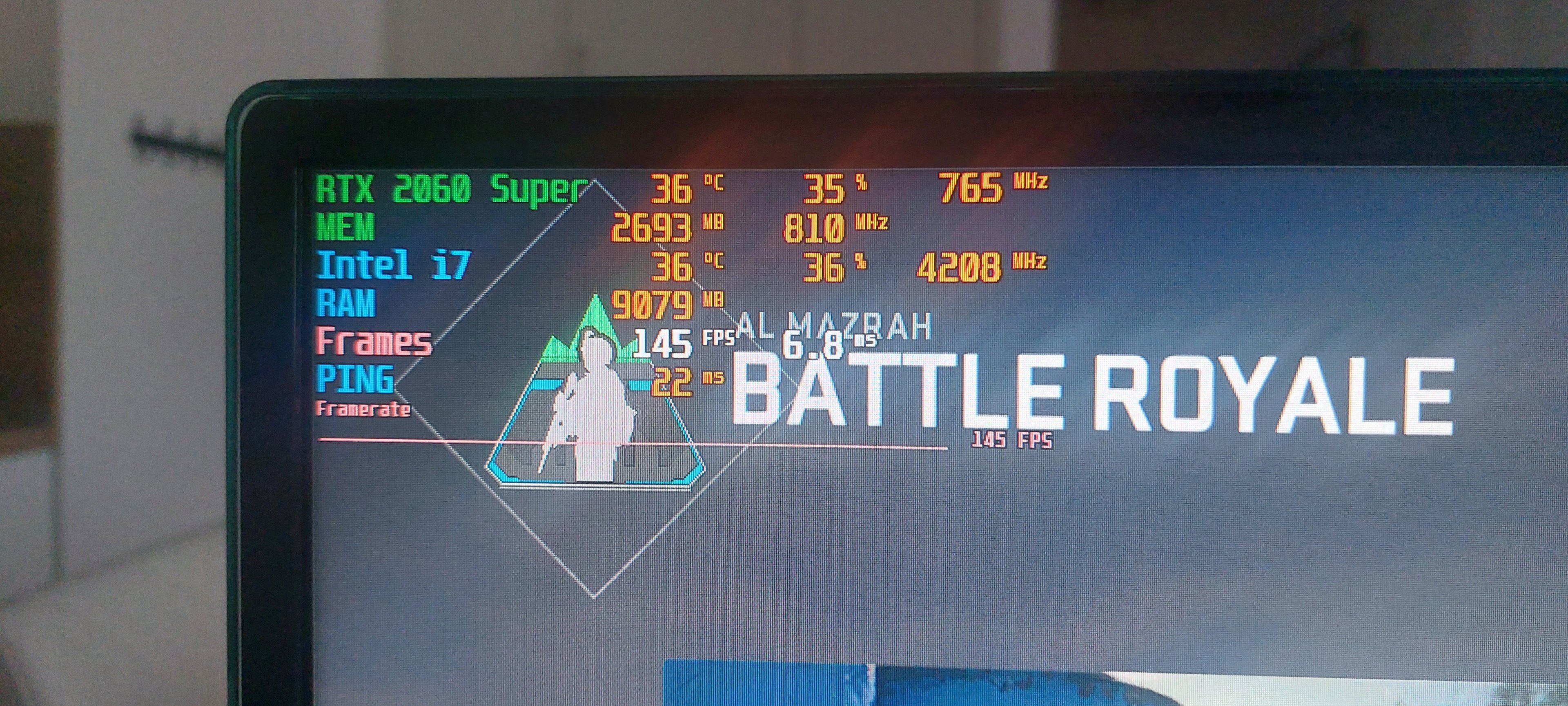

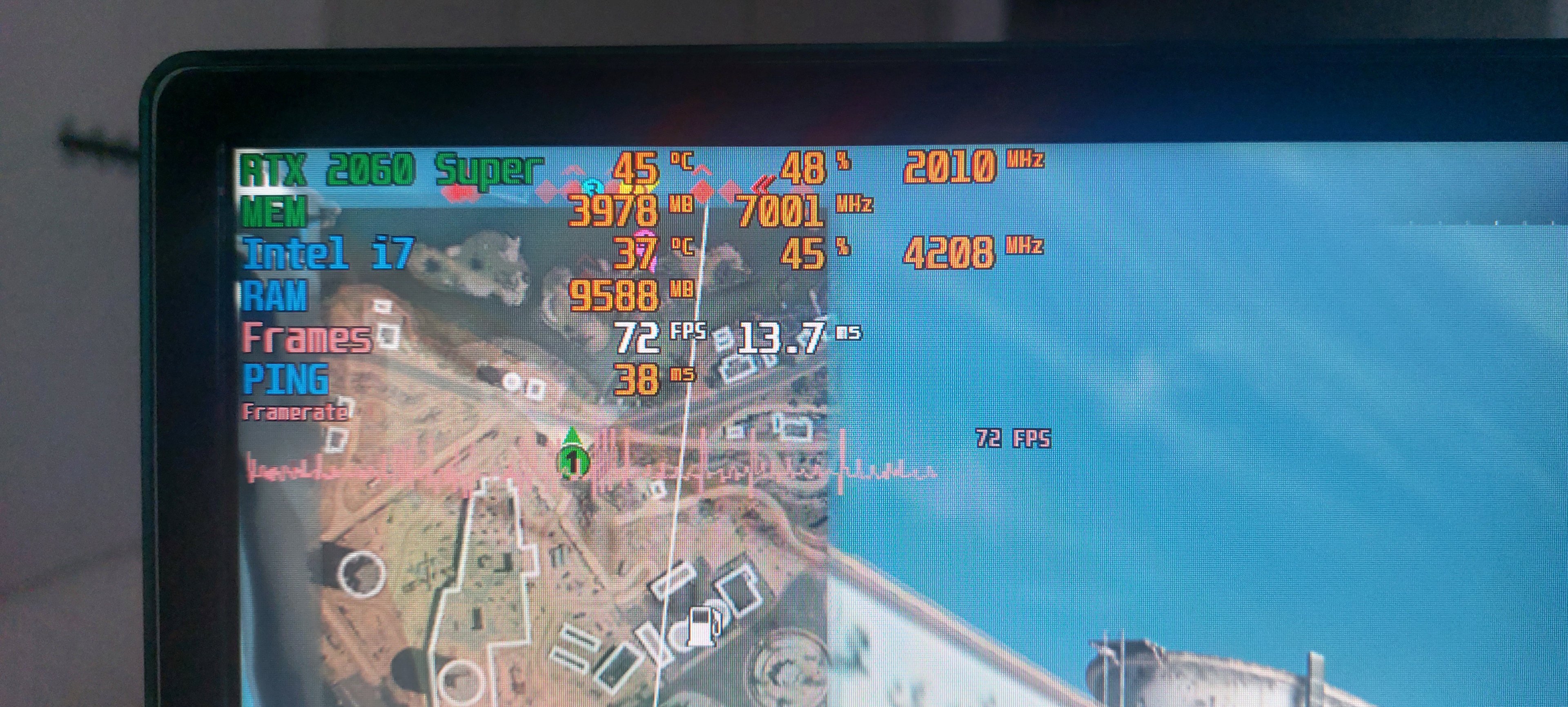

Erstes Foto beim Spielen zweites beim Menü
hier mal ein ,,Screen" von HwInfo64.
Vsync ist auf Leistung am PC und im Spiel AUS, Settings sind alle auf low..
und ja es ruckelt extrem, unter flüssig Spielen versteht man was anderes .
Danke

CPU Auslastung bei 99,8% max....das ist heftig.
wie soll ich das verstehen ?
GPU Treiber ist aktuell
CPU Treiber lade ich einen aktuellen runter..
Also ich denke das liegt schon an der CPU hauptsächlich...CPU Limit noch und nöcher.
Bei nur ~50% GPU Auslastung ist das erstmal ziemlich eindeutig.
Und der gute (alte) i7 6700k ist nun mal nicht mehr der schnellste.
Zum Vergleich aus meiner Erfahrung mit meinem Ryzen 5 1600 und RX5700 damals in Warzone 1 hatte ich auch nicht wirklich viel mehr als 60-80FPS....das Spiel lief grottig um ehrlich zu sein. Hab es deswegen wieder gelöscht, machte keinen Spaß.
Und einen 4C/8T 6700k kann man ungefähr gleichsetzen mit einem Ryzen 1600.
