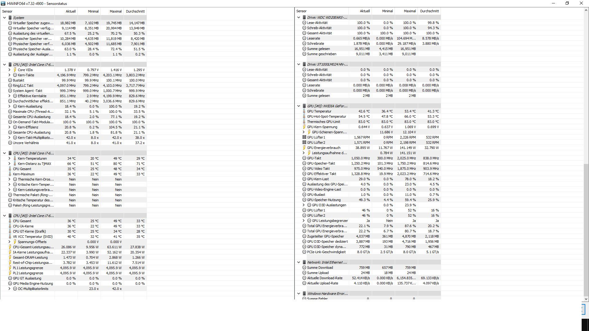

Hallo nochmal,
Also ich hab einen neuen Thread in Kaufberatung gemacht und hier wurde mir gesagt dass nicht der CPU sondern GPU an die grenze stößt.
2 Threads 2 verschiedene Meinungen :confused_alt:
Um auszuschließen, mein CPU ist im Desktop bei 10% Last , kein Antivirusprogramm bzw Energiesparmodus an.
Im Spiel habe ich jetzt einen Screen gemacht vom System--> FPS schwanken, erreichen jedoch teilweise 80FPS , aber es lägt halt oft.
Afterburner sowohl HwInfo zeigen mir aber eine aktuelle Last im Spiel von 20-40% im CPU Bereich und GPU ca bei 20% wenn ich das richtig sehe..
ich möchte ungern jetzt investieren wenn dieses nicht nützt.
THX

Deine GPU ist nie über 80% gekommen. Das ist ein astreines CPU Limit.
Wer hat dir den Stuss erzählt, dass die GPU zu schwach wäre?

Da wurde als Beispiel ein Screenshot von einem Benchmark mit einem 5950X gezeigt... Keine Ahnung was das für eine Aussagekraft für deinen quadcore sein soll.
Und da hat du ja auch das bild mit overlay gezeigt, wo deine GPU nicht ausgelastet ist.

Also GPU schließe ich definitiv selber aus, wie du es auch selber sagst.
CPU erreicht nie die Last von 80% , jedoch ist mir bewusst das er nicht mehr der jüngste ist.
was meinst du? Warten und hoffen auf Updates vom Spiel oder doch auf einen andere CPU umsteigen ?
Wenn ja welchen würdest du so empfehlen der zum GPU passt ?
Budget ist halt so ne Sache, nicht viel. jedoch spare ich lieber etwas mehr für bessere Leistung
Schau dir doch bitte mal die Auslastung der einzelnen Kerne an, nicht nur die Gesamtauslastung. Du hast einen 4 Kerner mit HT, somit sind 4 der 8 Threads nur simuliert. Theoretisch kann deine CPU also schon bei 12,5 % Last limitieren wenn die Anwendung nur einen Kern nutzen würde.
Dir fehlen einfach physikalische Kerne.
Die Frage die ich mir stelle, ist was er mit den Einzelauslastungen anfangen soll?
Es ist doch mit Windows 10 vorbei, dass man eine single thread Limitierung an den Einzelauslastungen sehen, kann, da die Last viel zu schnell auf andere Threads geschoben wird.
Er wird also nur verwirrt sein und das kann ja nicht die Lösung sein.
Dem stimme ich zu.
Wenn eine CPU mit virtuellen Threads(HT-Intel oder SMT-AMD), nah an 50% Gesamtauslastung und drüber kommt, dann profitiert man potentiell deutlich von mehr echten Kernen.
