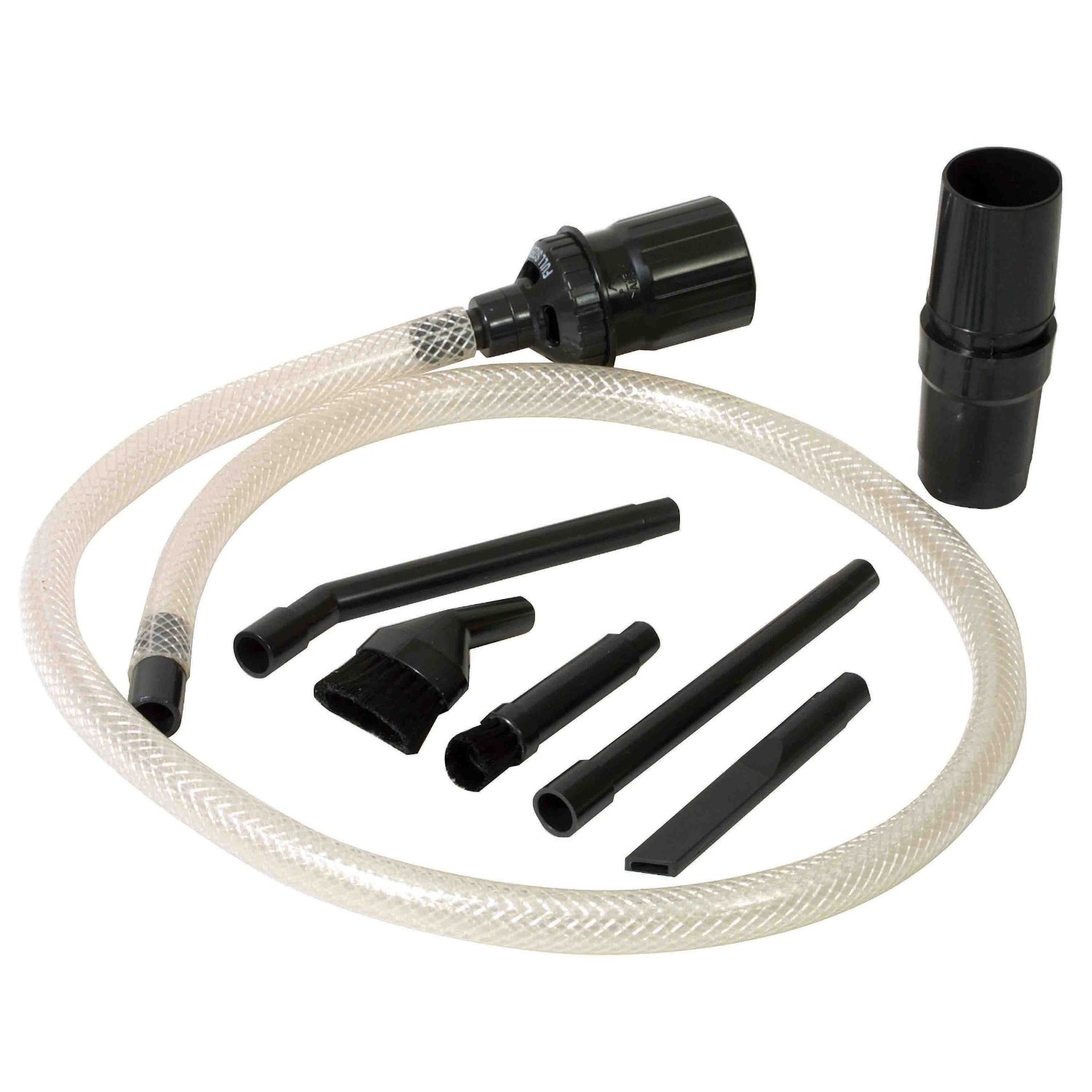

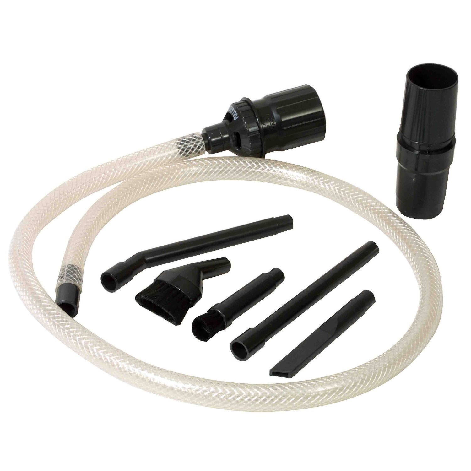

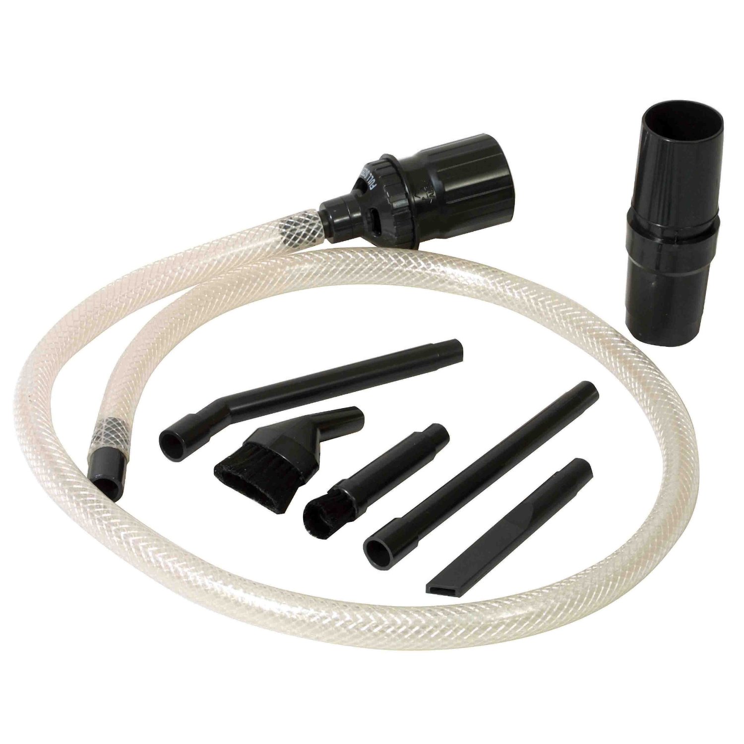

Ich nutze zum Saubermachen meiner PC s immer solch ein Staubsauger -Adapter:
Vorteil: Man kann die Saugkraft fein regeln und hat eine Menge Bürsten und Bürstchen für die Hardware Reinigung. Mit den Bürsten kommt man auch gut in den kleinsten Ecken eines Lüfters.
Für grobe Reinigung reicht es aber, mit Pinsel und Küchenpapier zu arbeiten.
