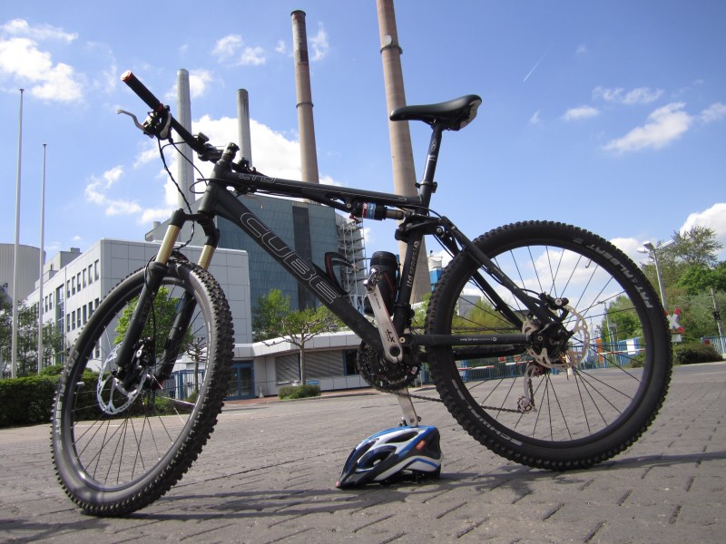

So, dann verewige ich mich auch mal mit Bildern von meinem Radl.
Hab mir das Problem mit dem Schleifen jetzt nochmals genauer angeschaut aber bin trotzdem ratlos. Hab jetzt vorne und hinten oberen und unteren Anschlagpunkt der Schaltung noch minimal nachjustiert, aber eigentlich haben sie beide noch gepasst.
