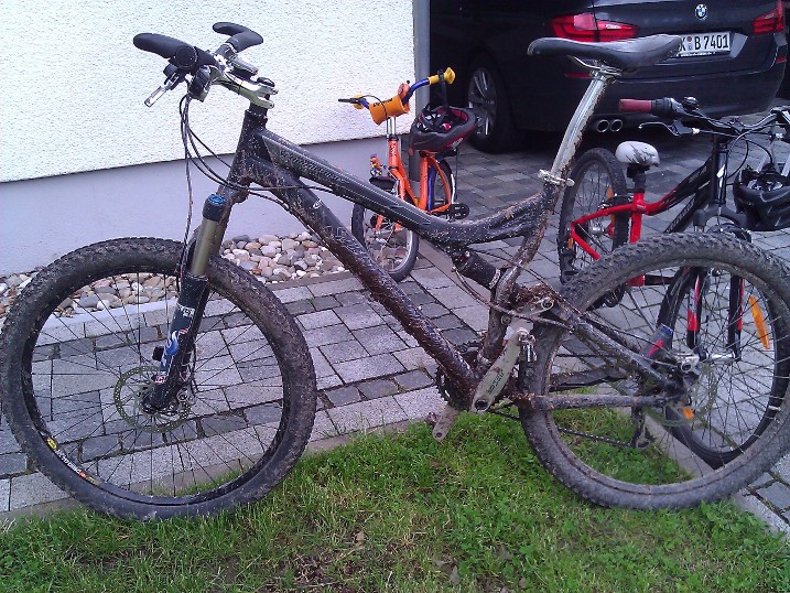

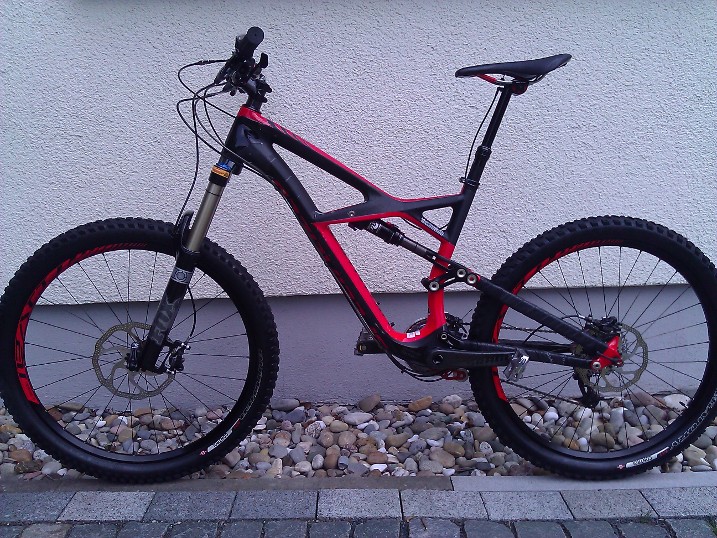

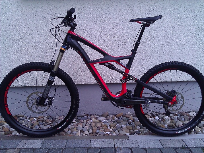

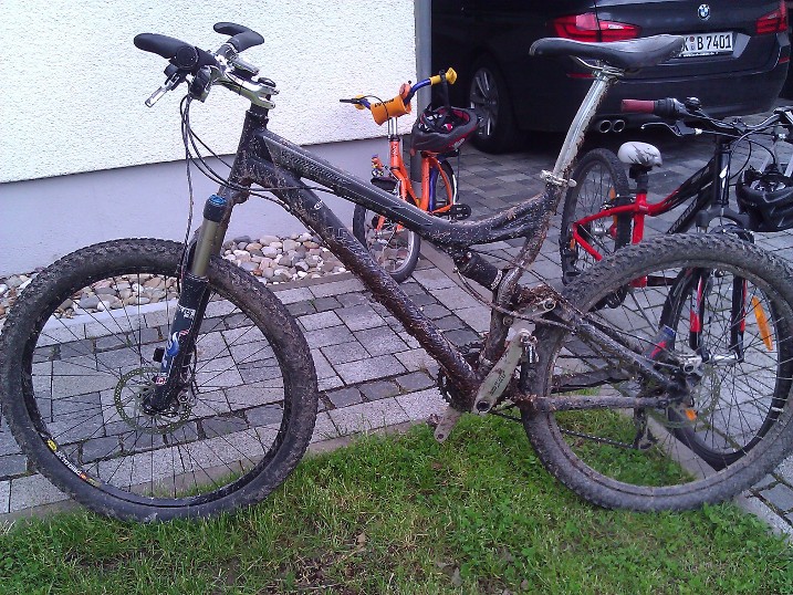

Hat schon jemand Erfahrung mit 29" MTBs? Ich überlege, nächstes Jahr das Specialized Enduro Expert Carbon in 29" zu kaufen.
