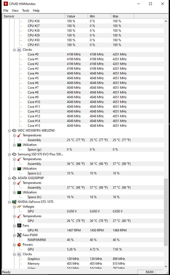

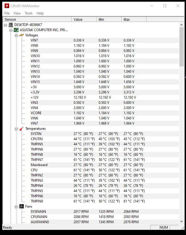

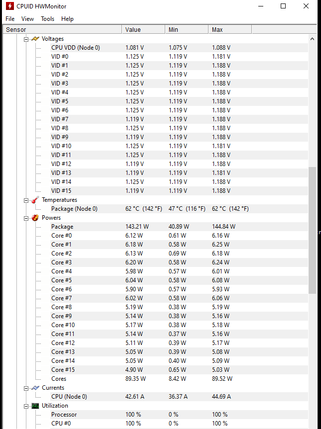

Ich möchte mehr Kühlleistung da ich ihn so schon an die grenzen der AIO getaktet habe.
Ich möchte ihn so weit es geht undervolten und dabei so hoch takten wie es geht. Vom Takt her komme ich bei der Voltage weiter nur dann geht er in Prime95 über 90c. Ich akzeptiere aber maximal 80c da er im 24/7 Betrieb läuft. Klar meine Programme darauf lasten ihn niemals so aus wie Prime aber das ist für mich persönlich trotzdem wichtig das er nie egal bei welcher Auslastung über 80c geht.

Ja also ohne OC ist die x52 vollkommen ausreichend. Nur die ist halt noch von meinem 2700x in dem Gehäuse verblieben. Also kannst du mir einen Tip geben welche AIO egal welche marke, Größe, Farbe etc. deiner Meinung nach die Leistungsstärkste ist?
