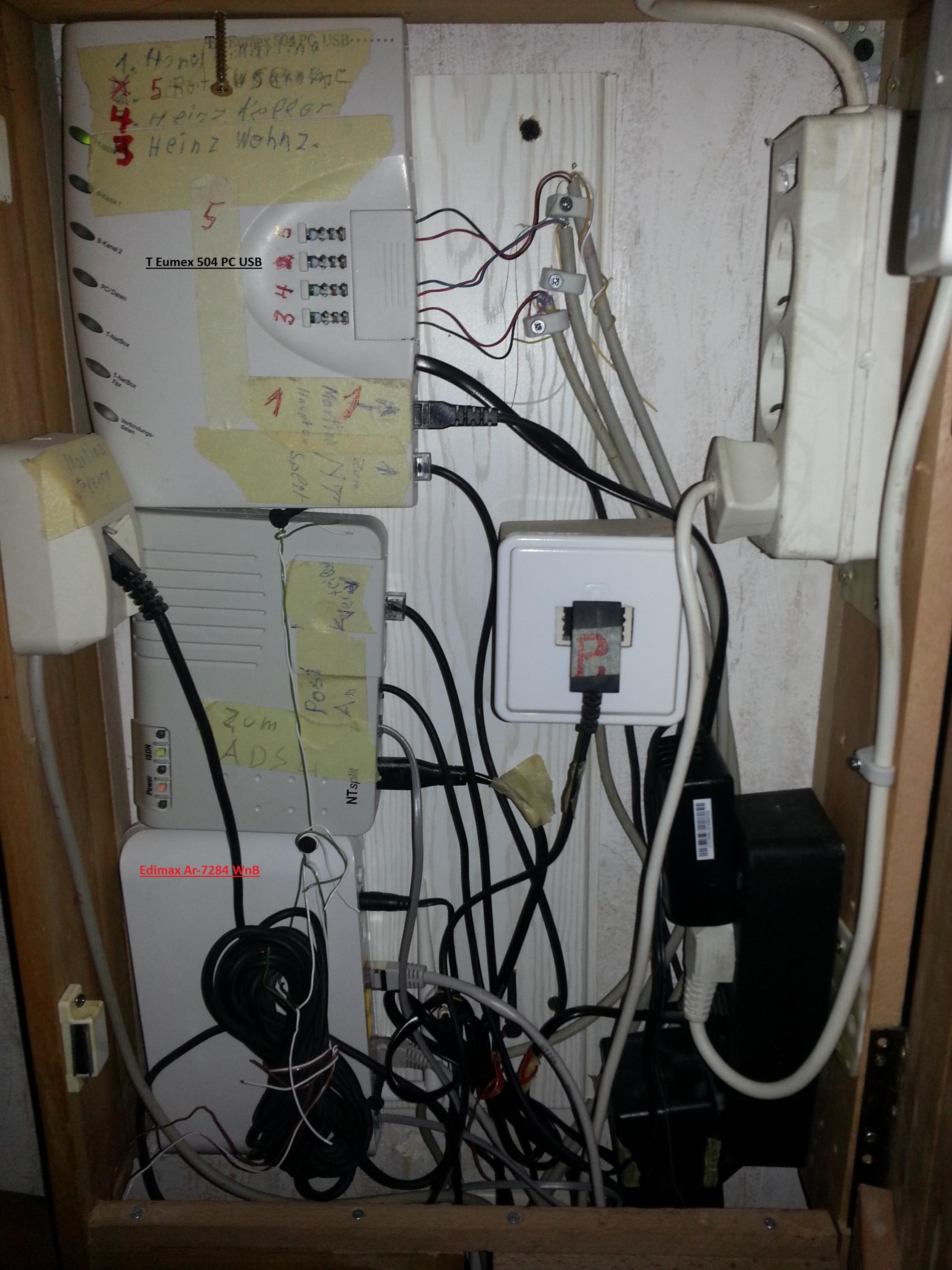

mach doch mal ein foto des ganzen steck-ding und kabelgewirr... wenn möglichst scharf, hell und alles lesbar...
Telekom MagentaZuhause
So hier ein Bild wie das Ganze aussieht.
Enschuldigung dass es so lang gedauert hat ^^
Das graue Kabel beim Ntsplit(in der Mitte das Gerät) geht zu Router.

Um Gottes Willen! Das sieht ja aus... Kein Wunder dass das nicht zuverlässig funktioniert.

Uk0 des NTsplit muss an die TAE. U-R2/ADSL zum Router und dort in den Line Eingang, S0 des NTsplit an T-ISDN der Eumex. Und daran die Telefone.
Jup, genau so ist alles angesteckt ^^
Auf dem Foto sieht man ja die TAE Dose in der ein Stecker ist mit der Aufschrift P - Genau dieses Kabel geht zum Ntsplit(S0 Buchse).
Also Alles richtig eingesteckt :-)
Mein Problem ist aber immer noch da :(
Ich habe die Kabel nicht nachverfolgt. Was mir gestern aufgefallen ist: auf der TAE, in der das mit P beschriftete Kabel steckt, sehe ich keine Aufschrift 1. TAE. Das Problem könnte auch die zweite Telefondose sein. Schau dir das mal an http://www.router-faq.de/index.php?id=haus
Also die andere TAE Dose (die ganz links im Bild) geht nach oben zu einem Telefon.
Es ist also alles richtig.
