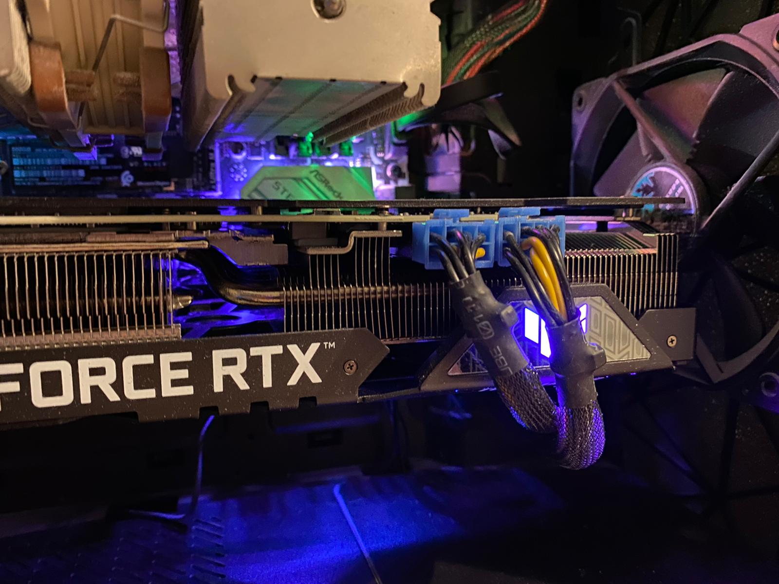

Bitte pro PCIe-Anschluss an der GPU eine Buchse beim Netzteil belegen.
Beispiel:
GPU hat 2x8-Pin PCIe, zwei PCIe-Buchsen beim Netzteil belegen und pro Kabel, auch wenn dieses 2x8-Pin PCIe bereitstellt, nur einen Stecker verwenden. Meist hängt dann ein PCIe-Stecker pro Kabelstrang rum.

Mh da blick ich gerade ehrlich gesagt nicht durch bzw. verstehe das nicht ganz. PCle Anschlüsse sind doch folgende auf dem Bild, oder? Würde die Graka überhaupt laufen wenn ich einen rausnehme?
Ja, und diese belegen ja auch einen Anschluss am Netzteil selbst.
Nein, aber davon war auch nie die Rede.
