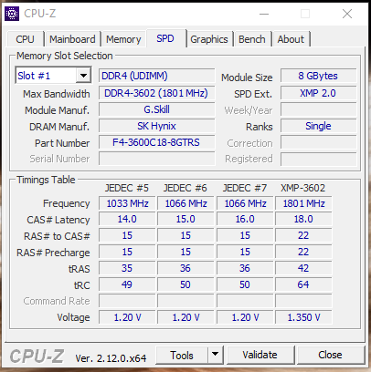

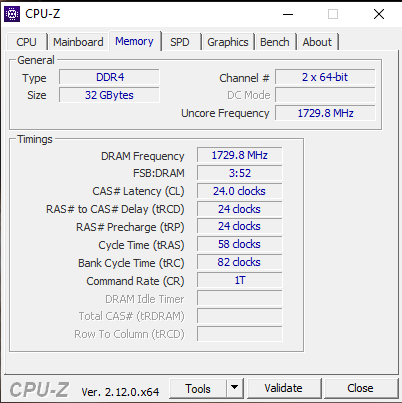

@Gottwalt hoffe dass dein Ram im Dual-Channel, XMP/DOCP Modus läuft, als auch dass im Bios Resizable Bar aktiviert ist, verschenkst sonst nur unnötig Leistung, kannst ja mal Screenshots von CPU-Z und den Reitern Memory+SPD hochladen und ob Resizable Bar aktiviert ist kannst du mit GPU-Z unten rechts auslesen

Ich hab 4 ramriegel a 8gb verbaut, das XMP macht er leider nicht, die maximale Frequenz ist 3466mhz, ich vermute der Raum-Controller spielt nicht mit, ist aber nur ne Vermutung.
