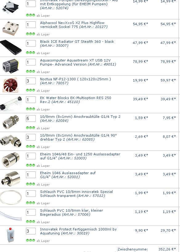

Hallo liebe CB ler
hab mir mal ne WK zusammengestellt zumindest die grundkomponenten nach der FAQ
unbenannt-jpg.121467
mit dieser config wird ja nur mein CPU gekühlt. ich will aber ebenso mein MB und meine graka damit kühlen.
CPU: Intel® Core 2 Quad Q9550
GPU: Gainward HD4870 "Golden Sample"
MB: EVGA 680I SLI
was sollte ich für diese Komponenten noch nehmen?
reicht ein Radiator(360) dafür ??
die komponenten sind noch nicht fest also für verbesserungsvorschläge bin ich offen
MFG Kampfgurke
Was ist der Grund für die Boardkühlung? Das ist definitiv nicht zwingend erforderlich und kostet schnell 150€ mehr. Ich glaube deine Grafikkarte ist nicht nach Referenzdesign und da kannst du dann keinen Vollkühler drauf bauen, dann müsstest du gesondert GPU, VRAM und Spannungswander kühlen. Sollte die doch nach Referenzdesign sein (gibt leider viele 48x0 nach non Referenzdesign), dann kannst du ohne Probleme Wasserkühler von EK, Alphacool oder Watercool nehmen.
Der Radiator gehört auch eher zu der Kategorie, in der die Lüfter rund 1000rpm machen sollten, damit die Kühlleistung sehr gut ist. Ausreichen würde dieser für CPU + GPU. Beim Board bin ich mir nicht sicher, könnte aber auch gehen - ist nur nicht zwigend nötig.

Mahlzeit,
sollte kein Problem sein, mit dem Radi alles zu kühlen. So lange du nicht stark übertaktest...
Beim MB wäre ich echt vorsichtig: kostet ein Schweinegeld und bringt dir nicht viel, solange du deine Quad nicht ordentlich übertaktest. Bedenke aber, dass durch das Wegfallen des CPU-Luftkühlers der Luftstrom um den Sockel zum erliegen kommt und NB sowie Spannungswandler weniger Frischluft bekommen.
Bei mir reicht aber zum Beispiel ein 360er Radi samt Lüftern im Deckel um für ausreichend Durchzug um die Kühler zu sorgen.
Wenn du nen GPU-Only-Kühler auf deine Grafikkarte baust, kannst du auf den Rest Passivkühler kleben, die aber von nem separaten Lüfter angeblasen werden sollten (besonders die Spannungswandler).

EDIT: hab es mir nur angeschaut und find den Alphacool NexXxos Extreme III Rev.2 nicht schlecht was meint ihr ?
Ich hab die alte Rev. von dem - bin sehr zufrieden - von daher auf jeden Fall empfehlenswert ;)
überwachen?
naja wenn du noch zuviel Geld übrig hast kannst du noch das Aquero dazukaufen - notwendig ist es aber nicht.
zu viel geld hat man nie aber du hast recht es ist sehr teuer dann lass ich es mal brauch nur noch ne lüftersteuerung aber schön wäre es schon zu wissen wie warm mein wasser ist
und wie sieht es mit den anschlüssen für die graka kühlung aus hab ich wirklich alles kann ich des so bestellen ?
du braucht pro angeschlossenes Element im Kreislauf jeweils 2 Anschlüsse - ob Winkel oder gerade musst du wissen - je nachdem wie du deine Schläuche verlegst.
Also du brauchst 10 Anschlüsse und die hast du - also passt doch alles - aber kleiner Tip - bestelle lieber 2 mehr - kostet net viel aber wenn du iwann mal einen Kühler zusätzlich ergatterst wirste froh sein noch ein paar Anschlüsse in Reserve zu haben. Ich würde evtl. noch ein Winkel und einen Geraden in reserve kaufen.
Zur Wasser temp- nen Thermometer in den AGB stecken und schon weisst du wie warm das Wasser ist.
lüftersteuerung ist immer gut - gute kosten ca. 20- 30 tacken ;)
