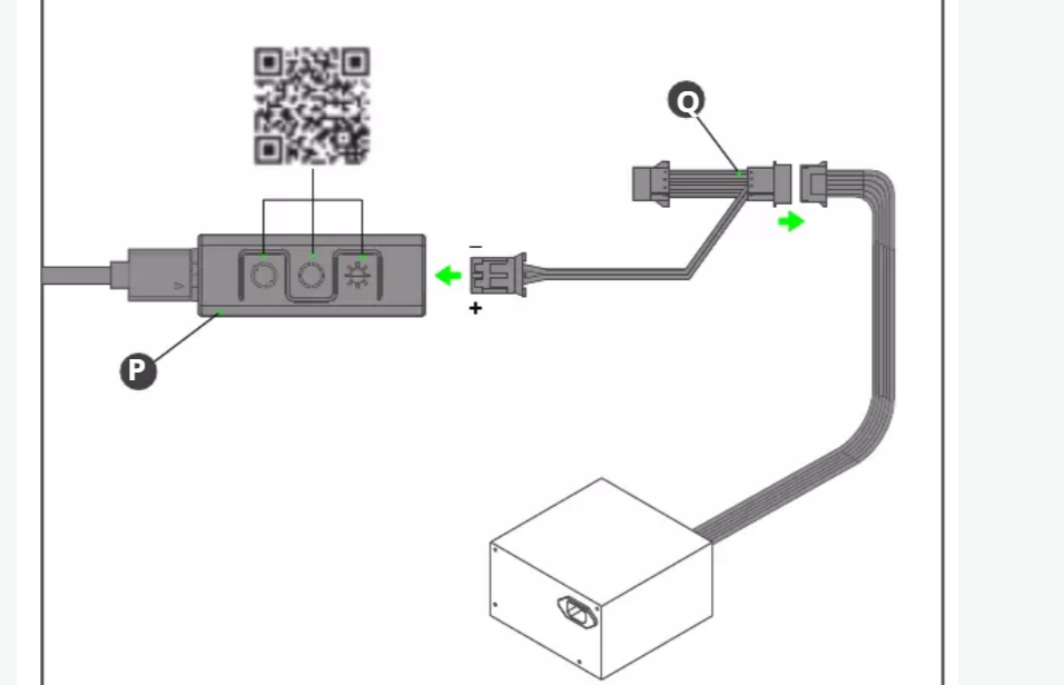

Okay vielen vielen Dank, ihr habt mir sehr viel geholfen :) Wie war das jetzt, also laut Anleitung wird ja der Controller von Cooler Master dann zum Schluss am Netzteil angeschlossen oder? Wenn das so ist steht wirklich nichts mehr im Wege :)
Ja ist Richtig. Der Muss ans PSU und per USB verbunden werden.
Reaktionen: Akito1511
Inwiefern per USB, sehe da nichts, weshalb ich lieber nochmal nachfrage (Entschuldige falls die Frage ein wenig schusselig wird, möchte lieber auf alles sicher gehen, bevor ich irgendwas bestelle, was sowieso nicht passt) und apropro an die PSU, was ist das für ein Kabel, was von dem Netzteil ausgeht?

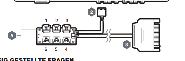

DitaSoft schrieb:
Naja laut dieser PDF hat das Teil einen Sata und einen 4Pol Fan anschluss
Höö, woher hast du das denn jetzt? :O Finde nur die Anleitung, wie ich sie geschickt hatte. Jedenfalls ein Sata, ist selbsterklärend, aber wo zum Teufel soll dann der 4 Pol hin? Ich verstehe echt nichts mehr ^^ :D
Edit: Oder ist der 4 Pol der Stecker, der von den ganzen Verlängerungskabel und Adaptern ect. vom Mainboard ausgeht, dann würde alles sinn machen
DitaSoft schrieb:
Ahhh jetzt seh ich es. Jap das von Corsair Gehäuse. Also Sata Kabel sran und dann per USB-Header verbinden nicht wahr?
Habe mal eben Gegoogled. Die Suche hat ergeben, dass dann beide also die Corsair Steuerung udn die Cooler Master Steuerung beides dann per Sata-Kabel verbunden wird. die Corsair benötigt dann noch einen USB 2.0 Header am Mainboard. Somit wären alle Fragen vom Tisch. Wie gesagt ich bedanke mich nochmal vielmals. Sollte ich weitere Fragen haben, werde ich auf dich zukommen @DitaSoft. Sorry nochmal, falls ich ein bisschen für Verwirrung gesorgt habe, wünsche euch allen noch einen schönen Tag
