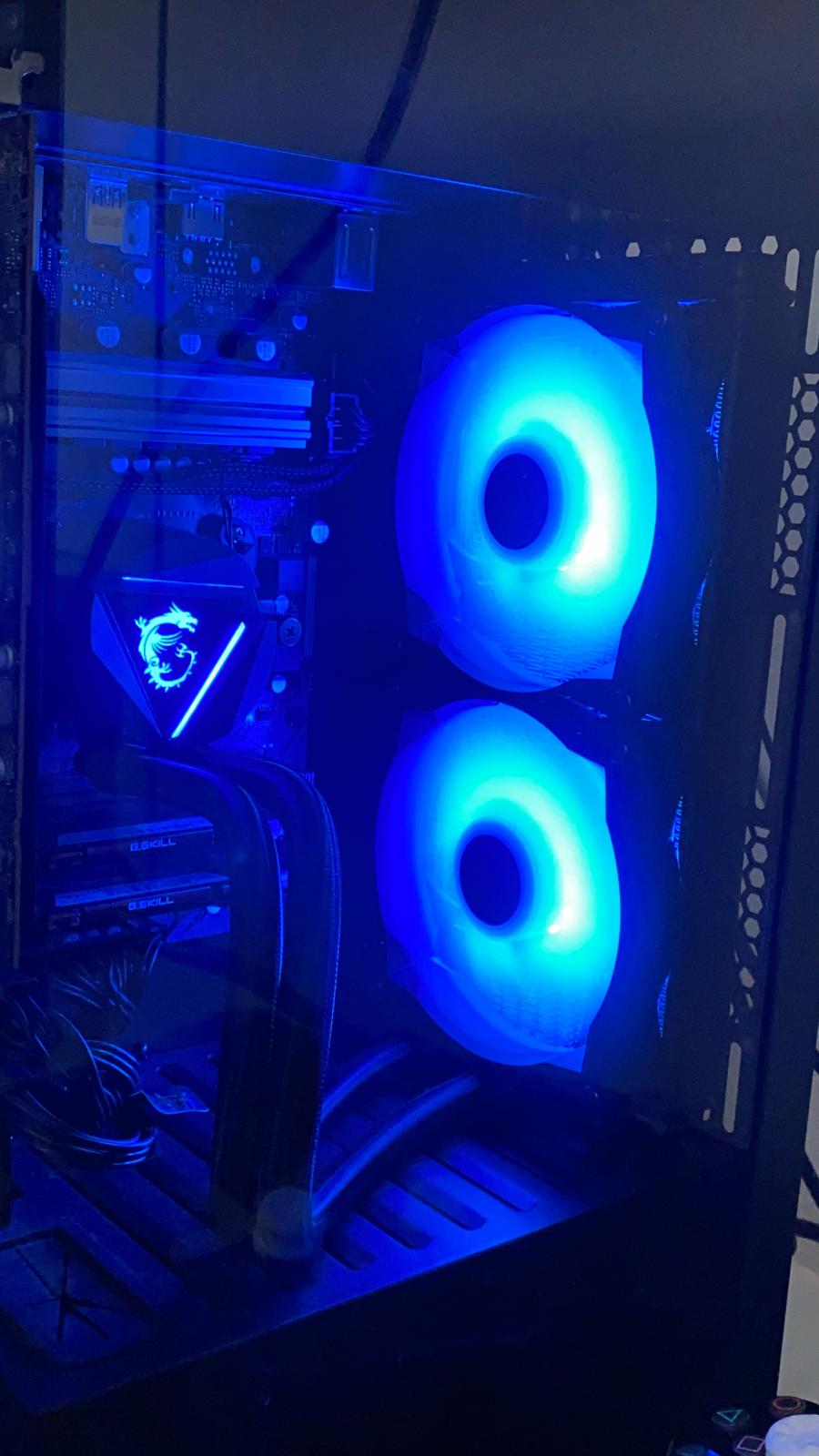

Wahrscheinlich ist die AiO (Konkret die Pumpe der AiO) hinüber und die CPU überhitzt.
Garantiefall oder Austausch wär die Konsequenz.
Kannst ja mal die CPU Temperatur überwachen/auslesen.

Temperatur loggen, aber es wird so sein wie Berg Fuji sagt. Pumpe kaputt, AiO kaputt.
Da hilft dann nur ein neues Kühlsystem. Diesmal besser ein Luftkühler

Kann es sein, dass Luft in der Pumpe gefangen ist? Das klingt hart nach Pumpenschaden und wenn der PC auch noch abschmiert, dann scheint er zu überhitzen.

Hast du den Radiator mal umgedreht? Wenn ich mich jetzt nicht ganz täusche, sollten beim Radiator einer AiO im Frontbereich des Gehäuses die Anschlüsse der Schläuche oben sein wegen der Pumpe.
ChrisM schrieb:Wenn ich mich jetzt nicht ganz täusche, sollten beim Radiator einer AiO im Frontbereich des Gehäuses die Anschlüsse der Schläuche oben sein wegen der Pumpe.
Ne, genau das kann Geräusche verursachen. So, wie der Te die AiO verbaut hat, ist der Idealfall. Luft sammelt sich im Radiator, wo sie nicht stört.
- Feb. 2006
- 2.621
Wundert mich. Ich meine bei Gamer's Nexus gab es mal vor einer Weile ein Video dazu, dass es doch einen Unterschied macht. Ich kann es allerdings auch verwechseln, finde das Video gerade nicht auf die Schnelle.wrglsgrft schrieb:Ne, genau das kann Geräusche verursachen. So, wie der Te die AiO verbaut hat, ist der Idealfall. Luft sammelt sich im Radiator, wo sie nicht stört.
Ist ja auch irre schwer zu finden... Gamers Nexus Aio bei Google eingeben und der erste Trteffer ist es...
Nochmal anschauen. Er beschreibt genau das was ich geschrieben habe.
Ergänzend, weil es gerne falsch verstanden wird:
YouTube
Ich bin damit einverstanden, dass YouTube-Embeds geladen werden. Dabei können personenbezogene Daten an YouTube übermittelt werden. Mehr dazu in der Datenschutzerklärung.
YouTube

und nochmal die Übersätzung

Die Temperaturen sind normal beim zocken.Fujiyama schrieb:Wahrscheinlich ist die AiO (Konkret die Pumpe der AiO) hinüber und die CPU überhitzt.
Was heißt denn "normal"?
naja, beim cod zocken sind die Temperaturen um die 70 grad.wrglsgrft schrieb:Was heißt denn "normal"?
Fujiyama
Fleet Admiral
- Juli 2015
- 26.437
Unter den Temperaturen stützt der PC dann ab?
