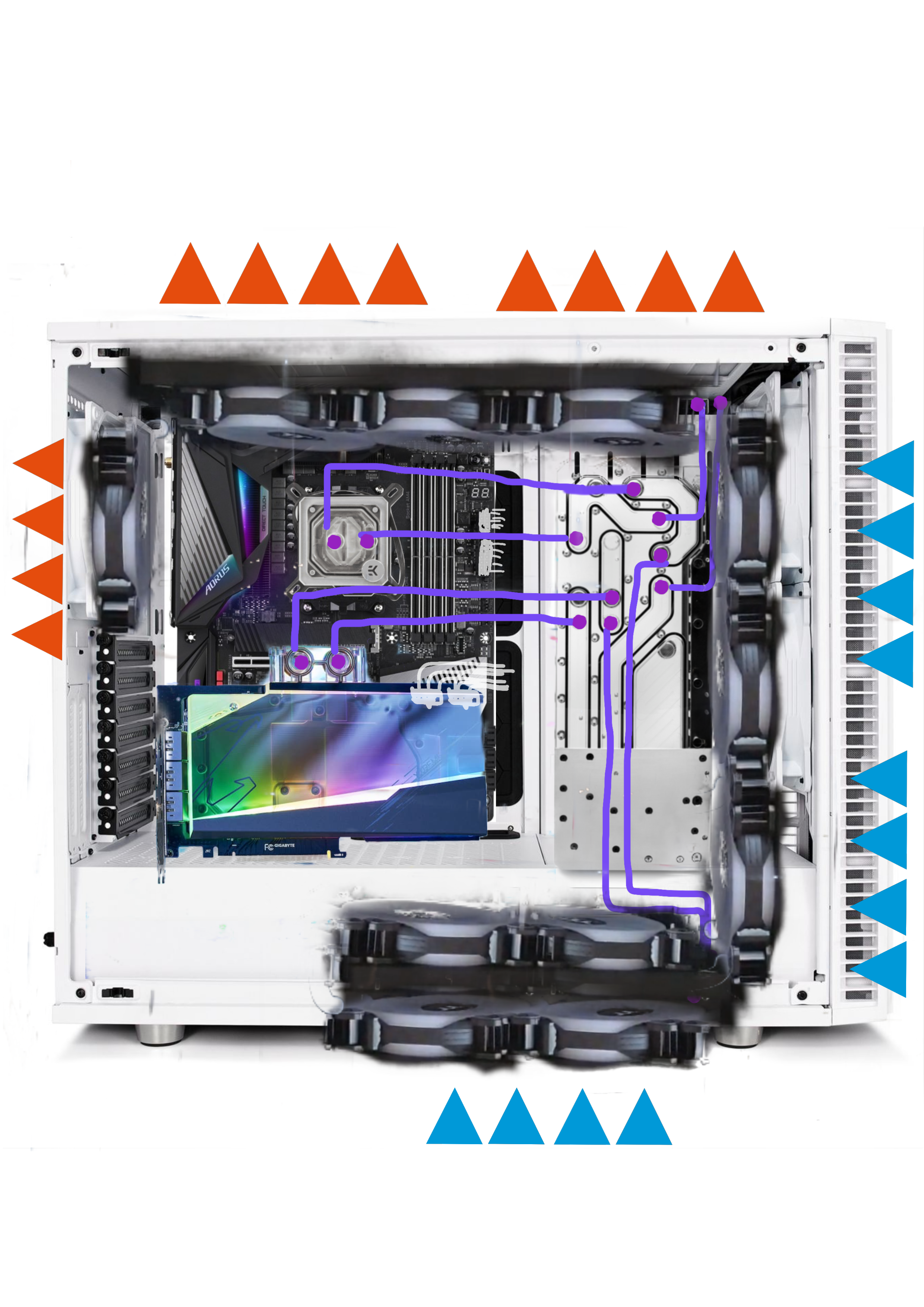

Der Plan ist die Aorus RTX 3080 Waterforced und dann logischerweise auch eine Custom Wasserkühlung einzubauen. Genau da scheiter ich jetzt aber ein bisschen mit der Planung. Und bestimmt wurde das alles schon beantwortet aber ich habe wirklich mein bestes gegeben um Infos zu finden deshalb entschuldigt bitte vielmals. Für einen PC-Noob ist das alles bisschen erschlagend.
Geplant hätte ich dann folgendes System mit der EK-Distroplate, Hardtubes in 12/10, dem EK SE 360 Radiator oben und dem EK CE 280 Radiator unten und beim CPU-Block bin ich mir noch unschlüssig.
Als Airflow hatte ich mir so vorgestellt:
am Radiator unten die 2 originalen Fractal Design Lüfter im PUSH und 2 Thermaltake Riing im PULL einblasen.
Vorne drei Fractal Design einblasen
Am Radiator oben 3 TT Riing 120mm ausblasend
Und hinten ein TT Riing 140mm ausblasend
Habt ihr da vielleicht irgendwelche Einwände oder Verbesserungsvorschläge?
nun zu meinen Fragen:
1) Laut dem Konfigurator von EK ist meine Radiatorwahl nicht kompatibel zur Distroplate, kann es denn sein dass da maximal ein Radiator möglich ist?
2) Wie sieht es da mit dem Entlüften aus? Ist es problematisch einen Radiator oben und einen unten zu haben?
3) muss das komplette System komplett Luftfrei sein? Wenn nein wo in der Distroplate darf denn dann noch etwas Luft sein?
4) Die Pumpe schließe ich am Mainboard an irgendeinen Fanausgang und stelle diesen dann im Bios ein?
5) Die Lüfter muss ich am besten über einen den Thermaltake Controller steuern? wo wird dieser denn angeschlossen? Er ist angeblich mit der RGB Fusion Software Kompatibel. Über usb oder an den CPU-Fan Anschluss?
Ja also tut mir wirklich leid dass das jetzt so ausgeufert und vielleicht teilweise Sau dumme Fragen sind. Ich danke euch schonmal recht Herzlich fürs durchlesen und/oder Beantworten meiner Fragen :)
Liebe Grüße, der Adrian
Ja. Da wo keine Radiatoren sind (vorne/hinten) rein blasen, da wo Radiatoren sind (oben/unten) ausblasen
So bekommen beide Radiatoren Frischluft, statt dass der Obere ein Mischmasch aus Frischluft und Abluft bekommt

Vielleicht solltest du die Auswahl vom Case nochmal überdenken, anscheinend passt da kein Radiator oben mit rein, nur vorne

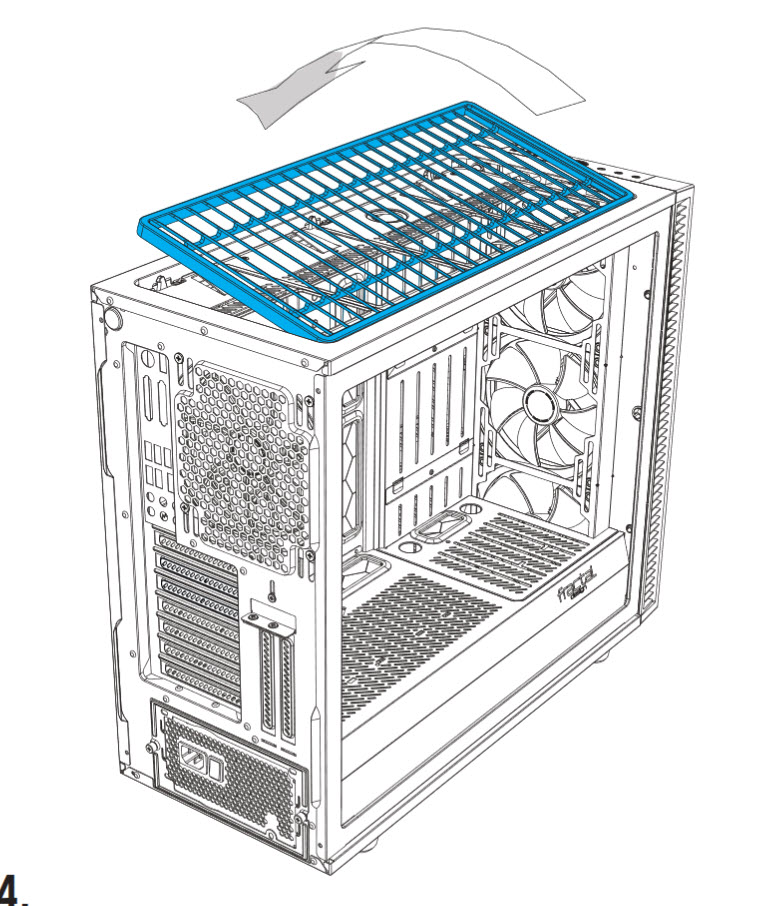

1. Das liegt vermutlich daran, das sich die Distroplate und/oder der Radiator/Lüfter am hinteren Blech (s.Anhang) in die Quere kommen - in diesem Bereich also entweder, oder.....
2. Radiator oben/unten egal
3. Das System sollte möglichst Luftfrei sein (komplett luftfrei geht/muss nicht), ein entsprechendes Ventil macht das möglich. Die Distroplate muss in dem Bereich wo sich Kühlmittel bewegt befüllt sein, bzw. mindestens in dem Bereich wo die Kühlflüssigkeit weiter in die nächste Komponente fließen muss. Darüber könnte man z.B. ein Entlüftungsventil montieren.
