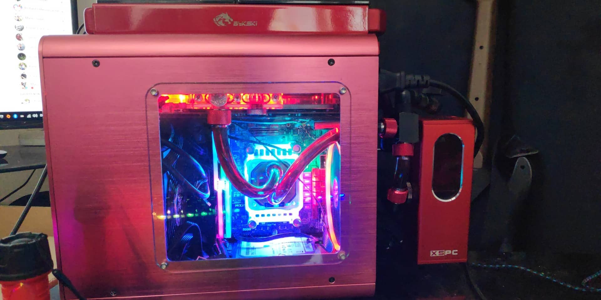

Anbei ein Bild wie es momentan aussieht

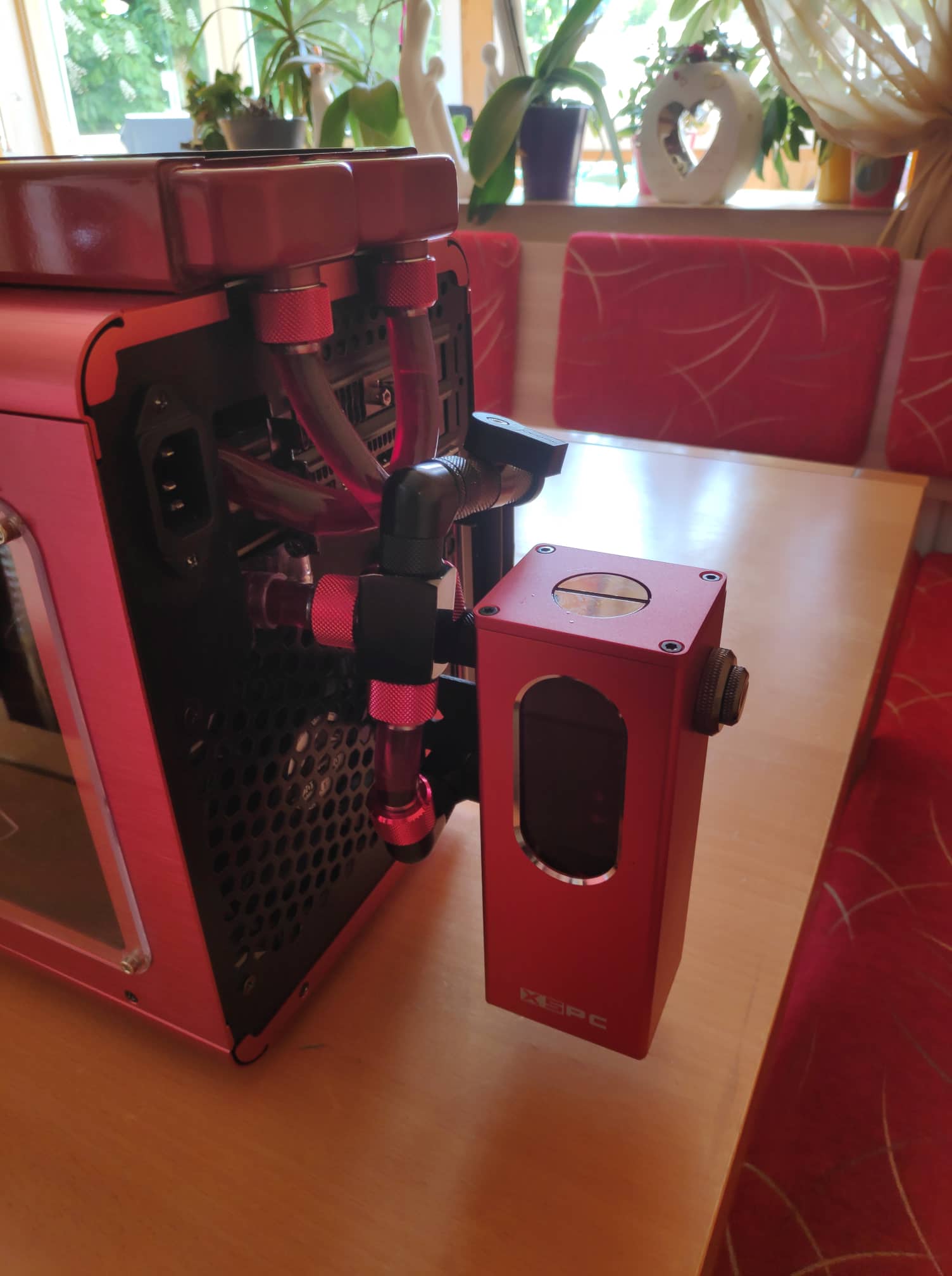

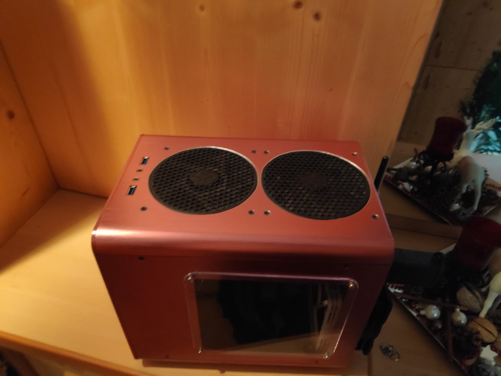

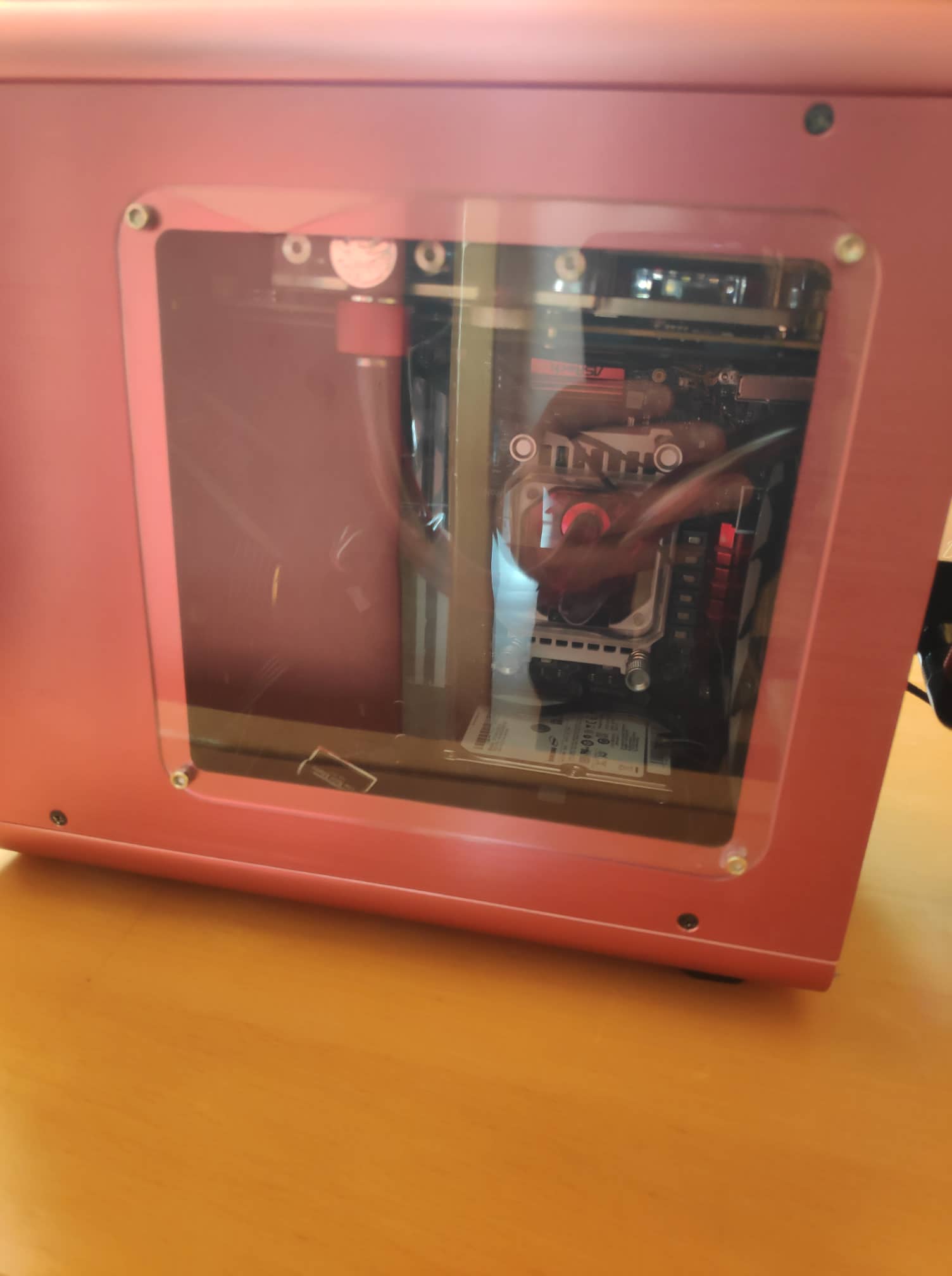

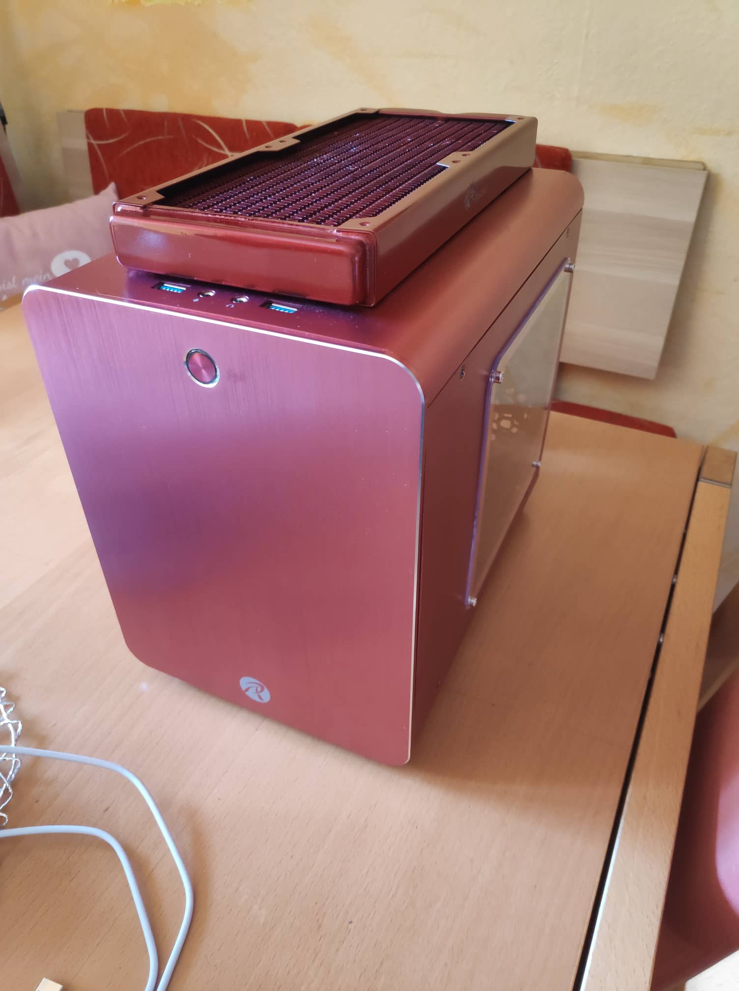

So nach sehr langem Warten auf den GPU Block ist er am Donnerstag endlich gekommen! Nun hab ich ihn fertig zusammengebaut und modifiziert. Schöne Alpenföhn Lüfter mit gutem Statischen Druck verbaut die auf minimal Drehzahl laufen und siehe da ich bewege mich im Spiel The Division 2 so um die 45-50 Grad nun, was ich für ein Mini ITX Case Wahnsinn finde!
Er sieht zwar aus wie auf Steroide aber anders konnte ich ned bauen und er steht eh Fix an einem Platz. Knicke oder sonstiges habe ich keine und alles ist nun Leise. Nun muss ich nur noch bissl besser die Kabel verstauen und den Bios Switch der Graka wieder auf OC stellen. Ausversehen auf Silent gekommen. Anbei noch paar Fotos.
Die Front anschlüsse sind auf den Milimeter genau noch verwendbar :D

Sieht gut schnucklig aus :) Aber ITX ist da wirklich zu klein... da ist ja quasi alles von der Wakü extern ;)
Jep das war echt kacke zum zusammenbauen. Aber es funktioniert. Leise issa nun weil davor der Luftkühler der graka war soooo laut und das bei über 70 grad.
Nun chillige 45 bis 50. Blöd is halt die cpu heizt es mit aber 50 sind ja sehr unbedenklich. In rocket league gammeln beide sogar unter 40 rum aber das game is auch grafisch keine Herausforderung. Aber maximal wirds 52 in Star Citizen.
