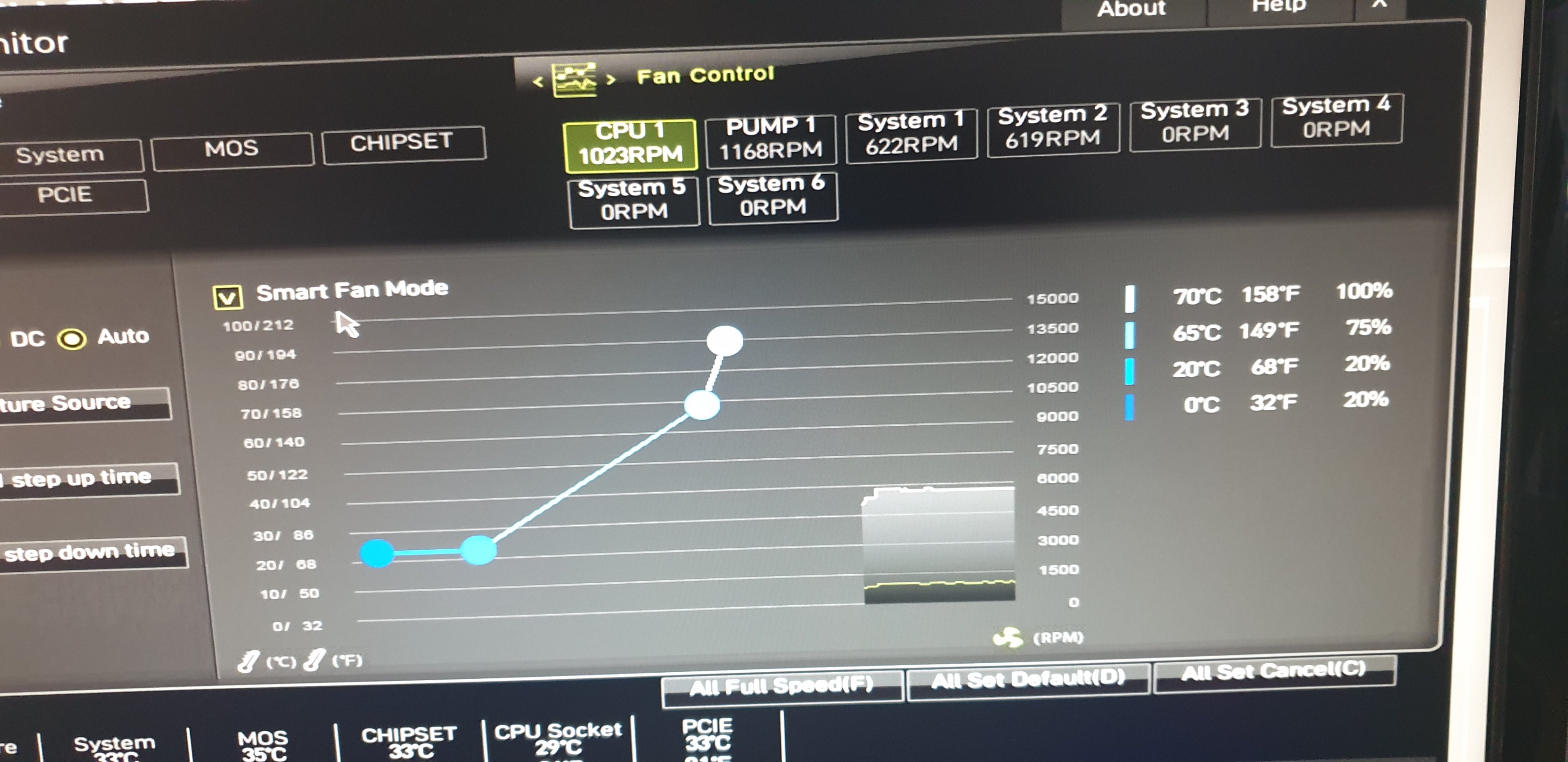

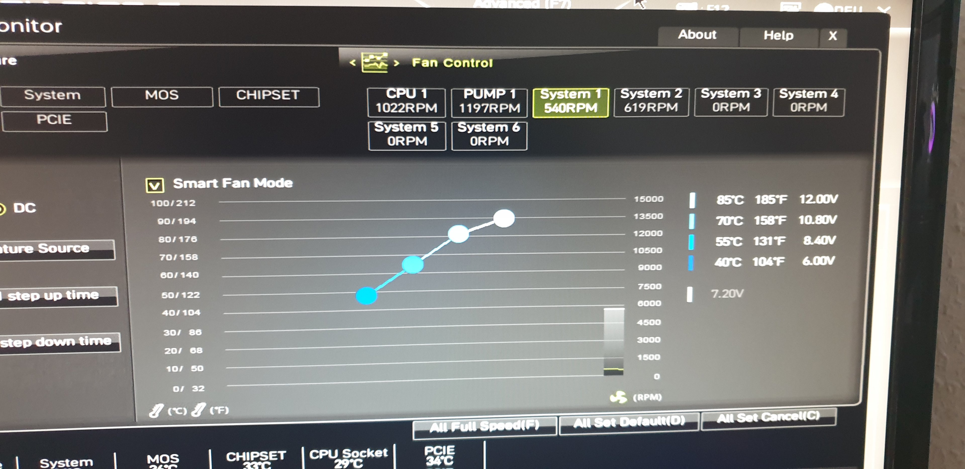

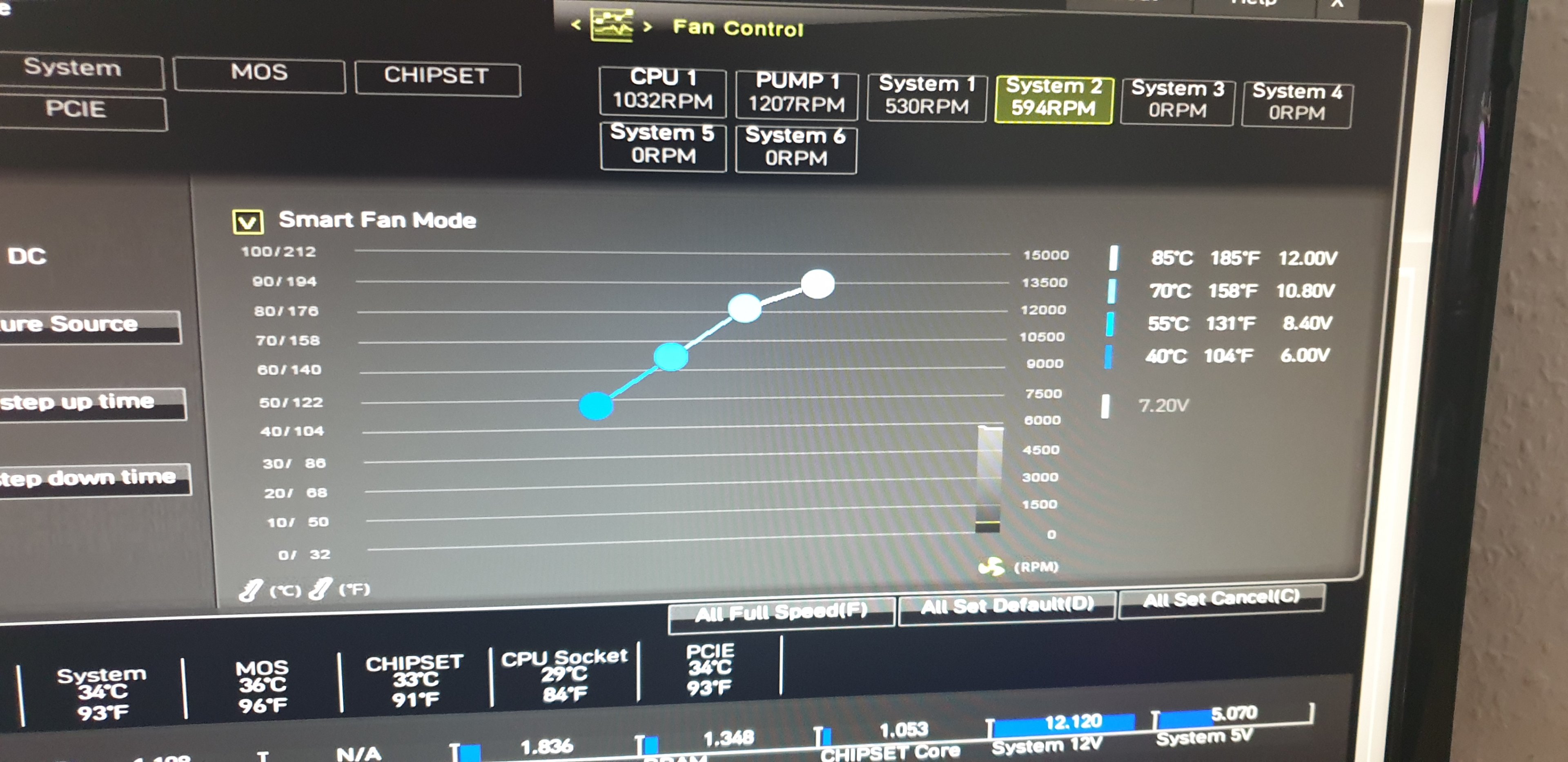

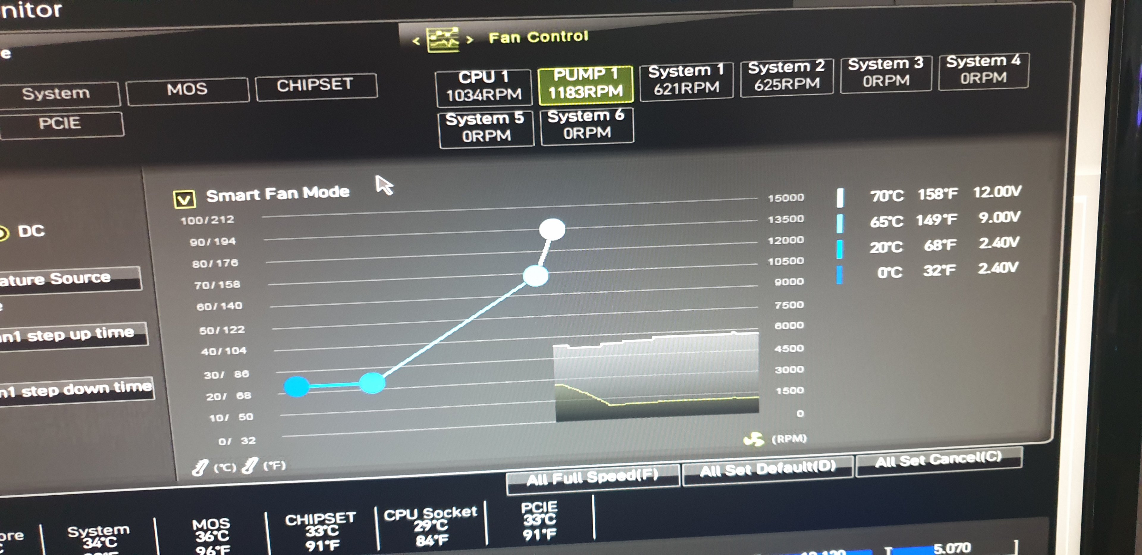

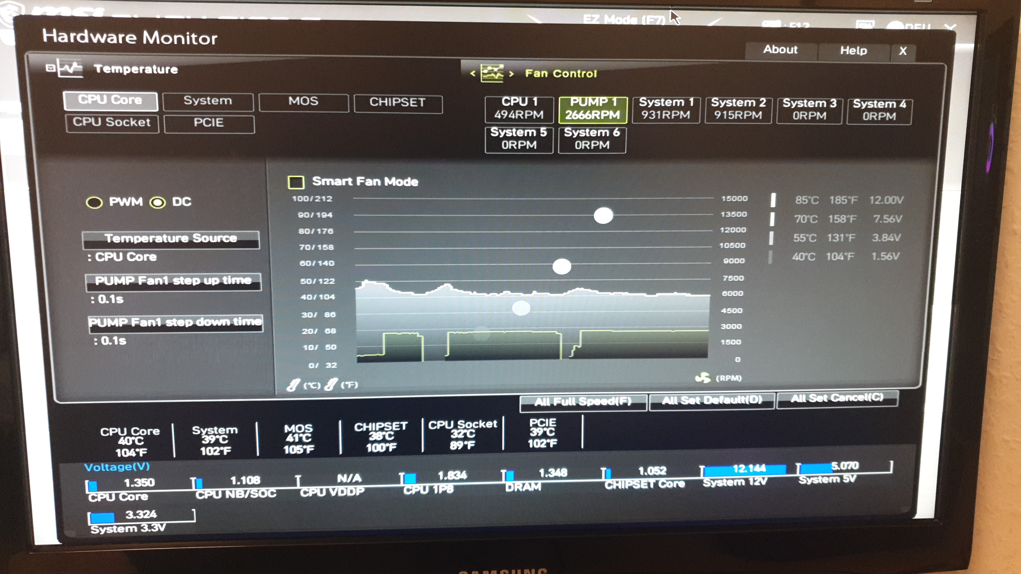

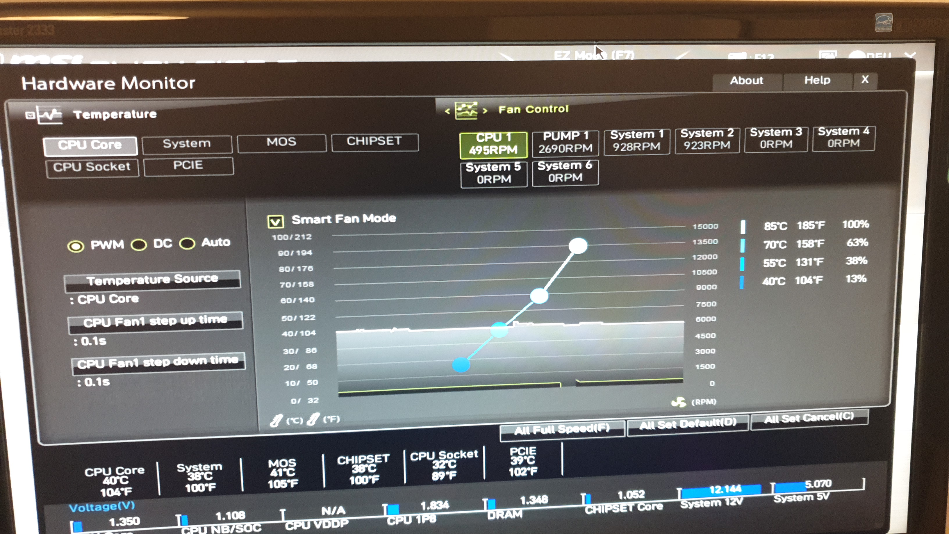

Ich habe jetzt die Pumpe auf DC gesellt sollte ich lieber auch dieses MSI Smart Fan Mode ein Häkchen reinstellen?
Bei meinem MSI B550 A Pro Mainboard im BIOS ist bei cpu auch das Häkchen drinne bei Smart Fan Mode sollte ich das auch aktivieren bei der Pumpe und bei den anderen Lüftern die im Gehäuse verbaut sind oder sollte das bei nur bei cpu aktiviert sein.
Ich habe alle Lüfter so eingestellt der CPU-Kühler war bereits so eingestellt von Werk aus ist das jetzt alles so richtig?

Deine Pumpe sofern an Pump1 angeschlossen, ist zu langsam. Zumindest betreibst du so sehr, sehr reduziert.
Zieh den Anfang der Lüfterkurve nach oben, die Pumpe dürfte dann maximal bei 2600 U/Min laufen.
Um Welche Deepcool handelt es sich. Die Castle EX / Captain würde ich zwischen 2000 und 2600 rpm betreiben.

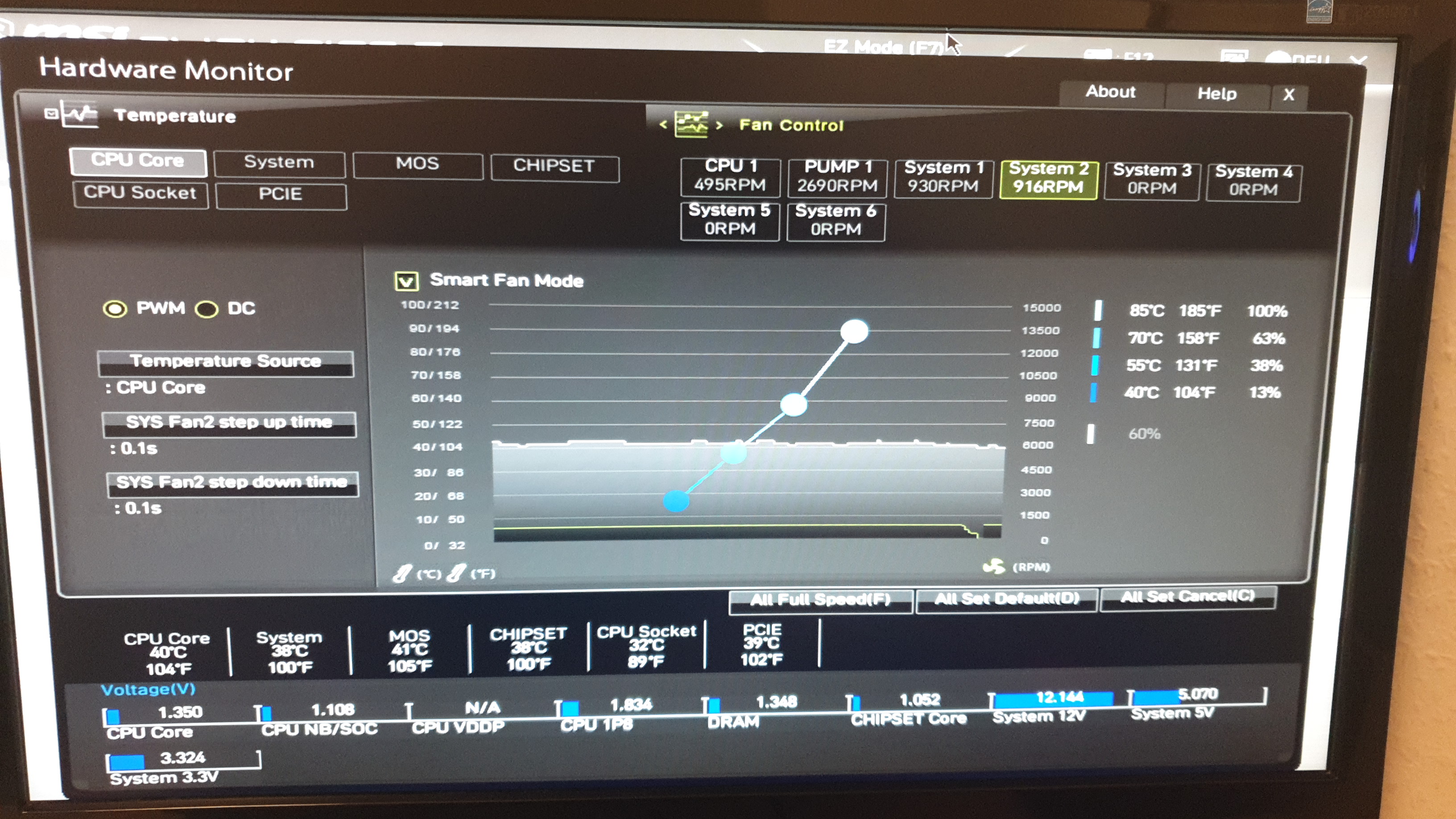

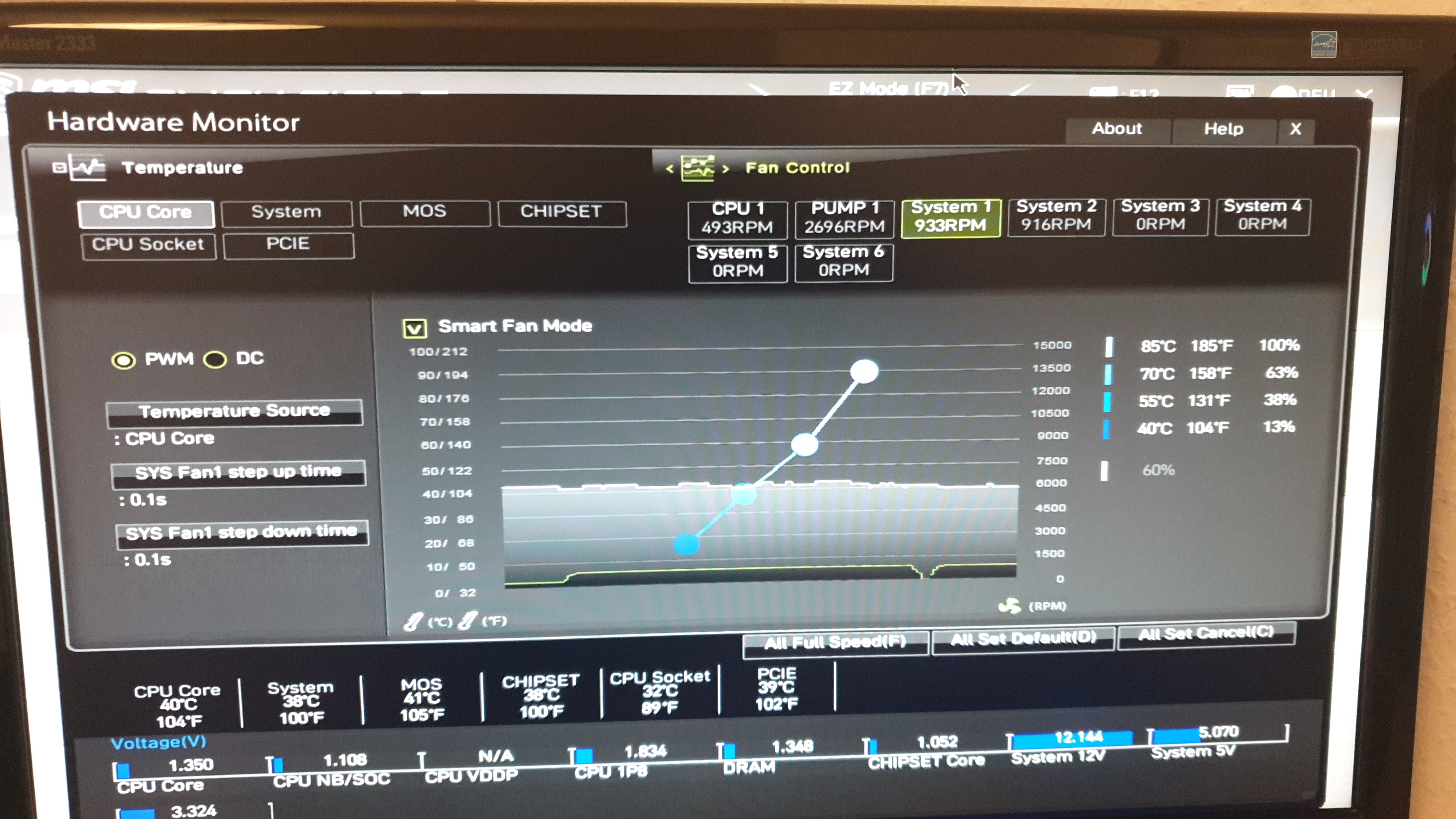

genau die hier deepcool castle 360 rgb. Wollte euch jetzt noch informieren und nachfragen ob ich jetzt alles richtig eingestellt habe?

Ich habe jetzt mal noch mal nachgeschaut die Wasserkühlung hat ja drei Lüfter dabei die auf den Radiator kommen die Lüfter haben 4 Pin keine 3 Pin sie hängen an einem Controller müsste ich sie dann im BIOS von DC auf PWM stellen?
