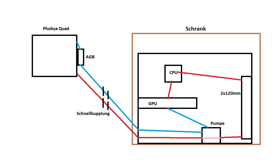

So und was ist jetzt der Plan:
CPU Kühler + Pumpe + AGB sollen so bleiben.
Für die GPU will ich den modularen GPU Kühler von Alphacool kaufen.
Schnellkupplung:
Da bin ich noch am überlegen, ob ich direkt die richtig guten und teuren von Koolance nehme. Da würde ich aber gerne welche mit 1/4 Zoll Gewinde wählen, damit ich später ggf. die Schlauchgröße ohne Probleme ändern kann.
Sind dann die beide Kupplung + Stecker die Richtigen?
Welche Radiatoren soll ich verwenden?
Ganz klar ich möchte den Phobya Quad verwenden :) Die Lüfter sollen dann am besten auf 5V laufen - dafür kaufe ich mir ein externes Netzteil von Phobya, damit ich keine Kabel vom PC raus legen muss.
Werden die langsamen Lüfter (5V etwa 500RPM) ausreich, um das Wasser bei Delta T=15K oder drunter zu halten.
Ich könnte ja so oder so auch noch den vorhandenen 2x120mm Radiator intern verbauen (so wie jetzt) und die internen Lüfter dann per Mainboard regeln lassen.
Falls es aber nicht ausreichend kühl ist, dann könnte ich doch das System ohne großen Aufwand extern erweitern, da man ja mit Schnellkupplungen auf gut etwas Neues anschließen kann oder?

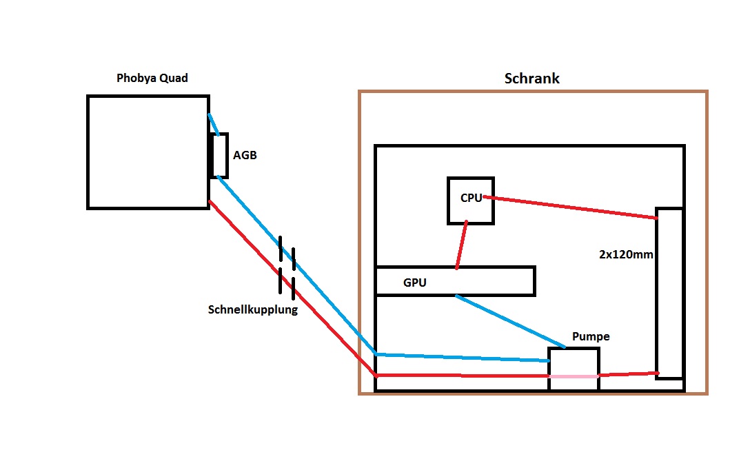

Der Aufbau würde dann so aussehen, der PC steht übrigens in einem Schrank:
Was meint ihr? Passt das soweit? Werden die Komponenten damit halbwegs kühl bleiben und das Wasser auch nicht zu heiß?
Falls ja erstelle ich gerne noch einen kleinen Warenkorb :)

Du hast doch geschrieben, dass du eh schon den Externen Radiator, schnell Kuppler und ne Halterung gekauft hast gekauft hast mit Fittings Schlauch und Block bist du so wie du es dir ausgesucht hast bei ca 100 Euro. Für einen Peter 2 zahlst du ca 50-55. Der unterschied ist jetzt nicht riesig. Und ich finde das sollte jedem das seine sein wenn du bock hast du basteln dann mach es einfach, bei einer Wasser Kühlung kann man immer über die Sinnigkeit streiten und da du ja jetzt die teile hast ist es was stpät für ne neue Grafikkarte

100% sicher ist die Sache mit dem Aufrüsten natürlich nicht. Ich weiß nicht, ob du das Konzept des modularen Kühlers kennst. Im Endeffekt wird nur der GPU chip direkt mit Wasser gekühlt. Ein weiterer Kühlblock, der speziell für jede Grafikkarte entwickelt wird, kühlt dann indirekt die anderen Bauteile.
Die Idee ist dann laut Alphacool, das man einfacherer aufrüsten kann. Wenn man eine neue Grafikkarte kauft, dann kann man den Chip Kühlblock behalten und muss "nur" den passiven Kühlblock für die neue Grafikkarte kaufen. Hier gibt es einen Test dazu, da schneidet die Lösung recht gut ab.
Zu deinem Vorschlag:
Wenn ich nur die CPU mit dem externen Radiator kühle, dann brauche ich ja auch noch ein paar Bauteile, wie die Schnellkupplungen. Die Kühlung der CPU wird dann besser/kühler und gleichzeitig leiser.
Aber was ist dann mit der GPU? Wie bekomme ich denn die richtig leise? Mit einem anderen Luftkühler? Aber diese kosten auch mal schnell 40-70€ und dafür bekomme ich dann auch direkt den GPU Wakü Block. Zumal es bei Alphacool ggf. sogar noch 50% Rabatt auf den GPU Kühlblock geben könnte.
Oder hast du einen anderen Vorschlag, wie ich die GPU leise + kühl bekomme. Und leise bedeutet wie gesagt, leiser als die MSI Gaming!

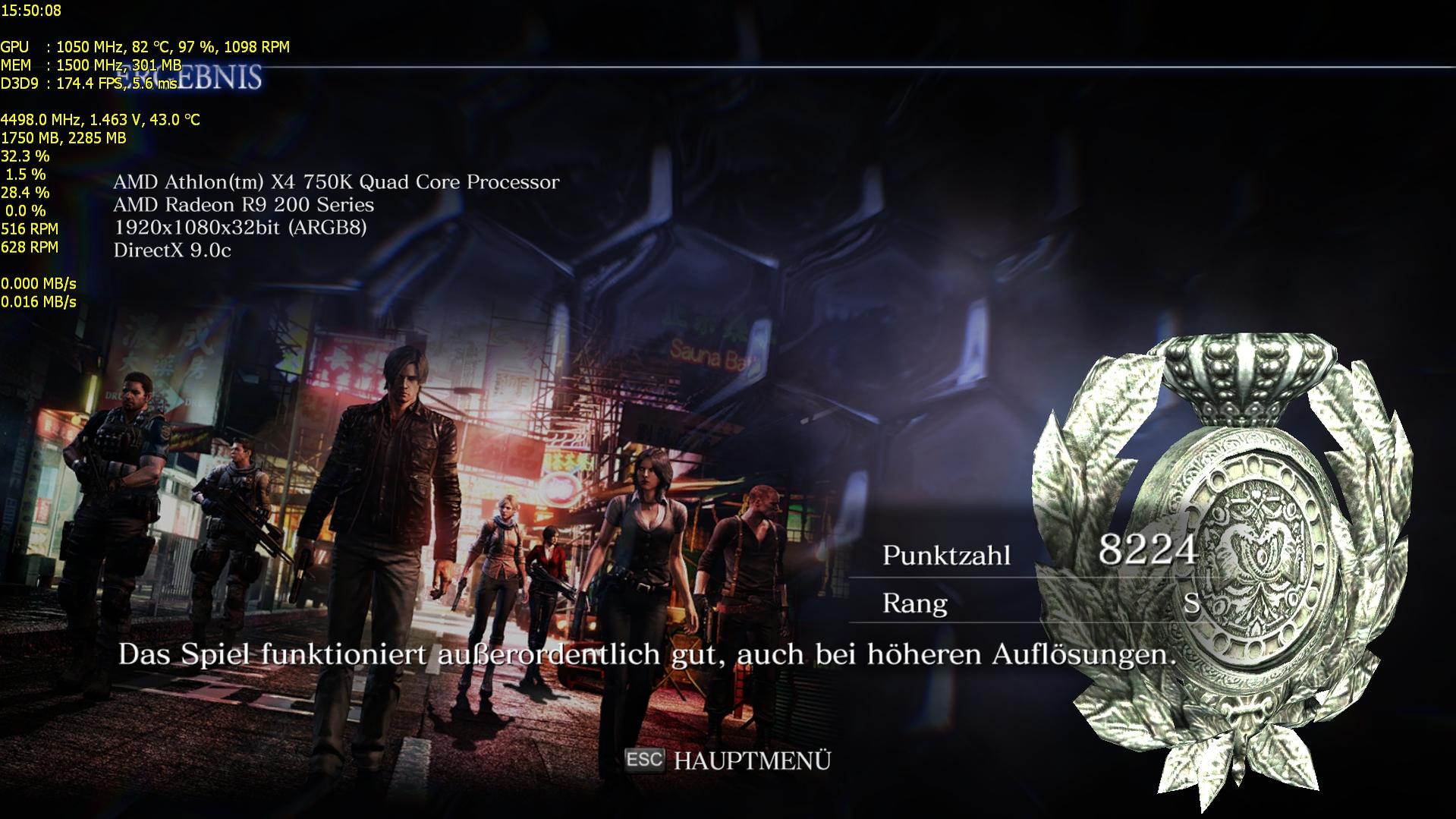

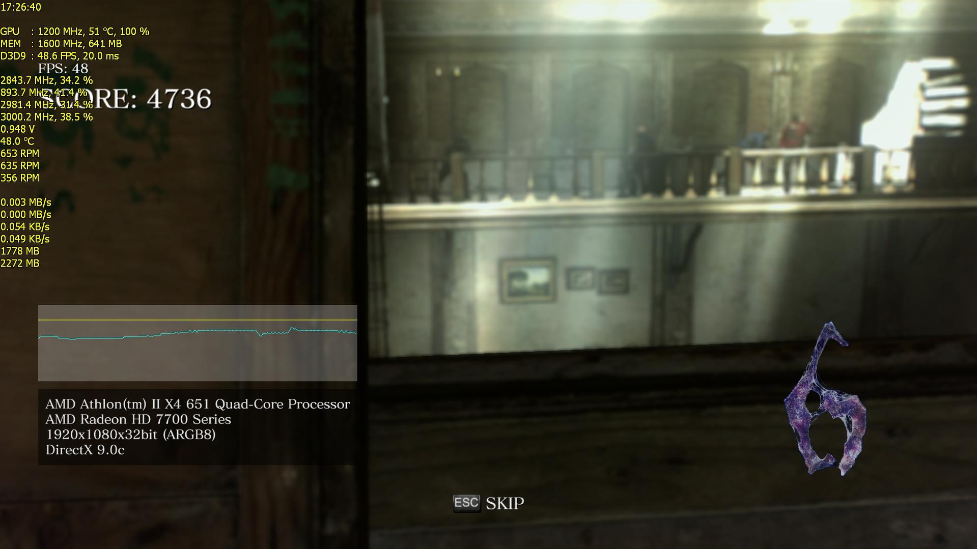

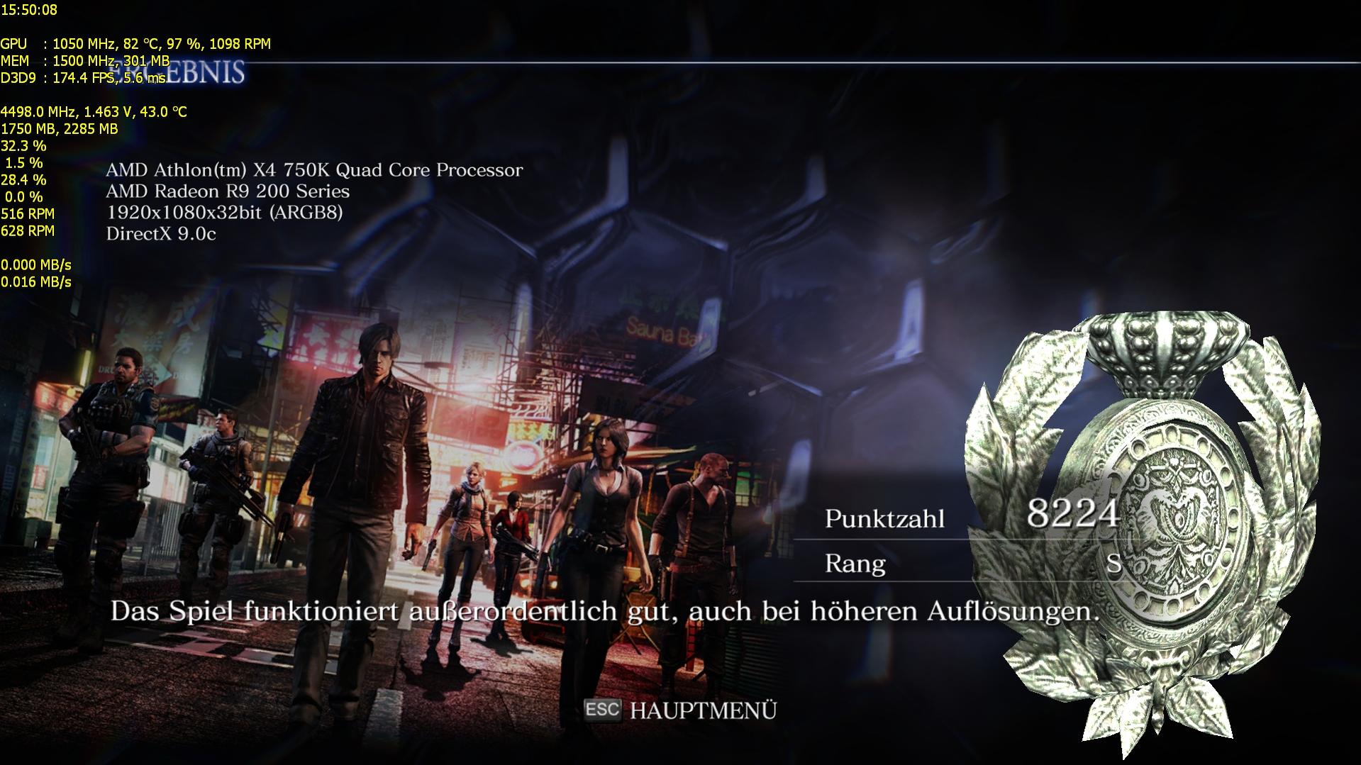

Hmmm,meine dreht mit min rund 1000 U/min über den MSI After Burner geregelt,wenn ich alles anhalte ist die dennoch nicht zu hören........
Max lasse ich sie auf 90°C hoch gehen bei rund 1200/50 wars glaub ich.Das passt an sich recht gut.
Kühler meist diesen zum halben Preis?!
http://www.aquatuning.de/wasserkueh...x-ati-r9-270x-m01-mit-backplate-schwarz?c=256
Hast mal nachgesehen obs auch wirklich passt?
Spielelast schaut so aus.

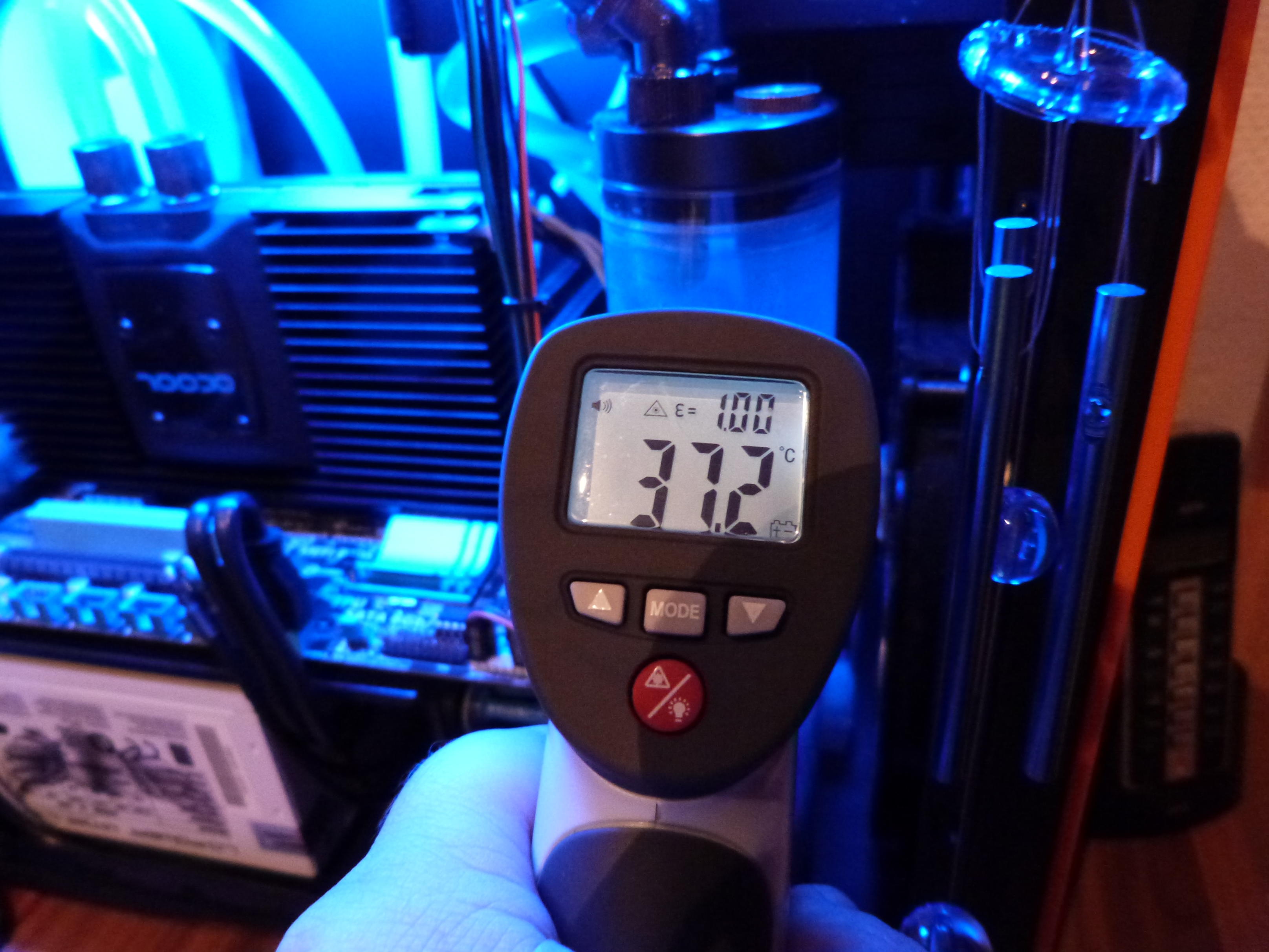

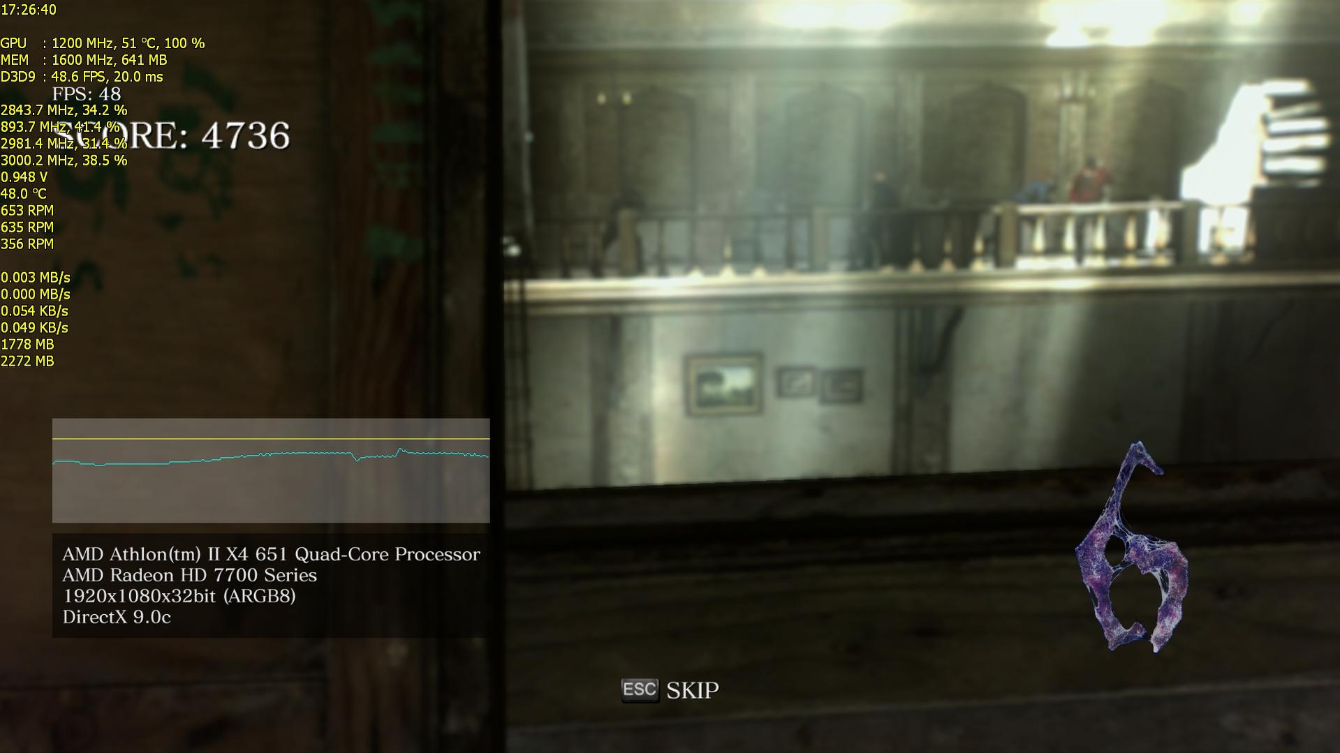

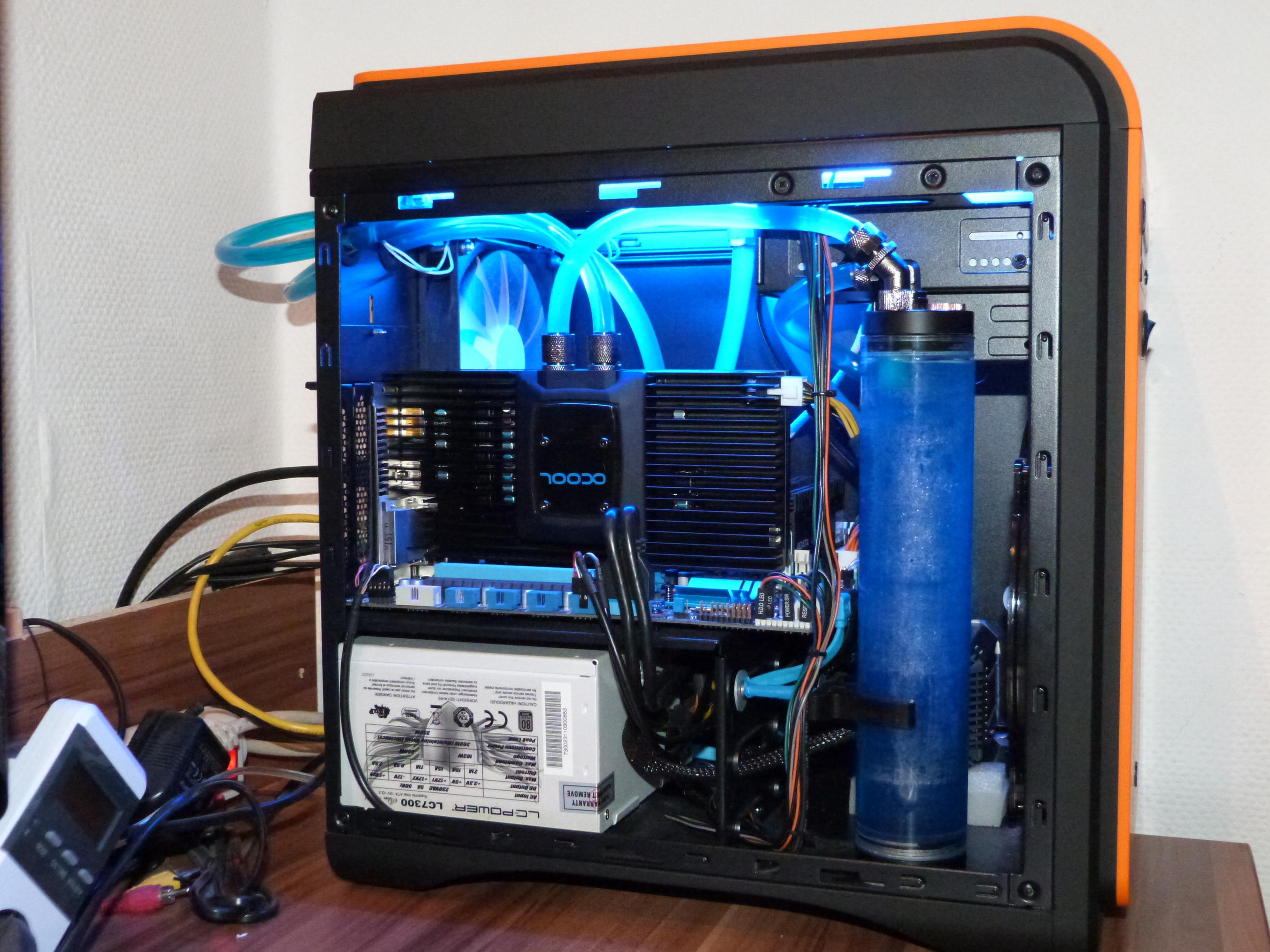

Ich war auch am überlegen ob ich sie unter Wasser setze,aber die ist nicht zu hören und der 240er und 120er Radi ist mit der CPU natürlich total untervordert(zuvor wurde ne 6850 mit gekühlt).

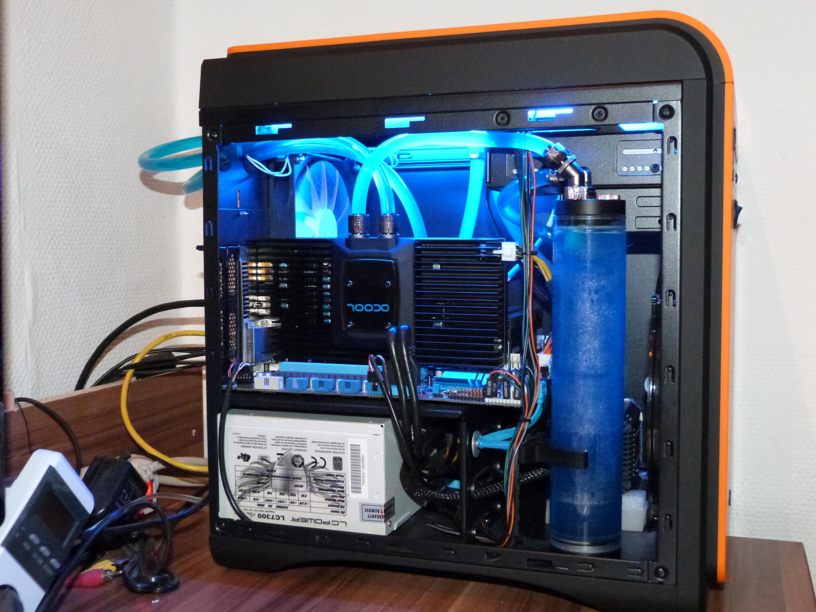

ABER meine 7790 hab ich mit dem Alphacool NexXxoS GPX - ATI R7 260X M01 unter Wasser gesetzt und da ist der Kühler 1A.

Ja, hab das mit dem Kühler gelesen. Daei wird nur der Chip wassergekühlt. Die anderen Bauteile passiv. D.h. wenn dein Rechner im Schrank steht und Du sowieso schon hohe Temperaturen bekommst, dass diese vielleicht etwas heiß werden könnten. Ich will Dir ja deine Idee nicht ausreden. Aber passiv gekühlt bei erhöhten Temperaturen ist halt so eine Sache. Probiers aus und gib dann halt dein Feedback.
@ Casi030: Es ist der Luftstrom, den ich höre.
@ ozelot.junior: Die anderen GPU Bauteile werden eher "semipassiv" wassergekühlt. Also der restliche Kühlkörper ist mit dem GPU-Chip-Block thermisch verbunden. Und laut Test (s.o.) scheint dies zu reichen, um den VRAM sehr gut zu kühlen. Nicht so gut wie Fullcover-Kühler, aber deutlich besser als Standardluftkühler. Daher sollten die Wärmeentwicklung dieser Bauteile auch zum größten Teil über das Wasser nach draußen abgeführt werden.
Wenn du noch von anderen Bauteilen z.B. das Mainboard sprechen solltest, mache ich mir da bei meinem Plan erst mal keine großen Sorgen.
Von vorne wird ja Luft nachgeführt (halt durch den Radiator, aber ok) und nach hinten ist der Schrank offen. Da werde ich dann hinten + oben-hinten jeweils einen 140mm silent Wing einbauen. Das sollte dann reichen, um die minimale Wärme aller anderen Komponenten

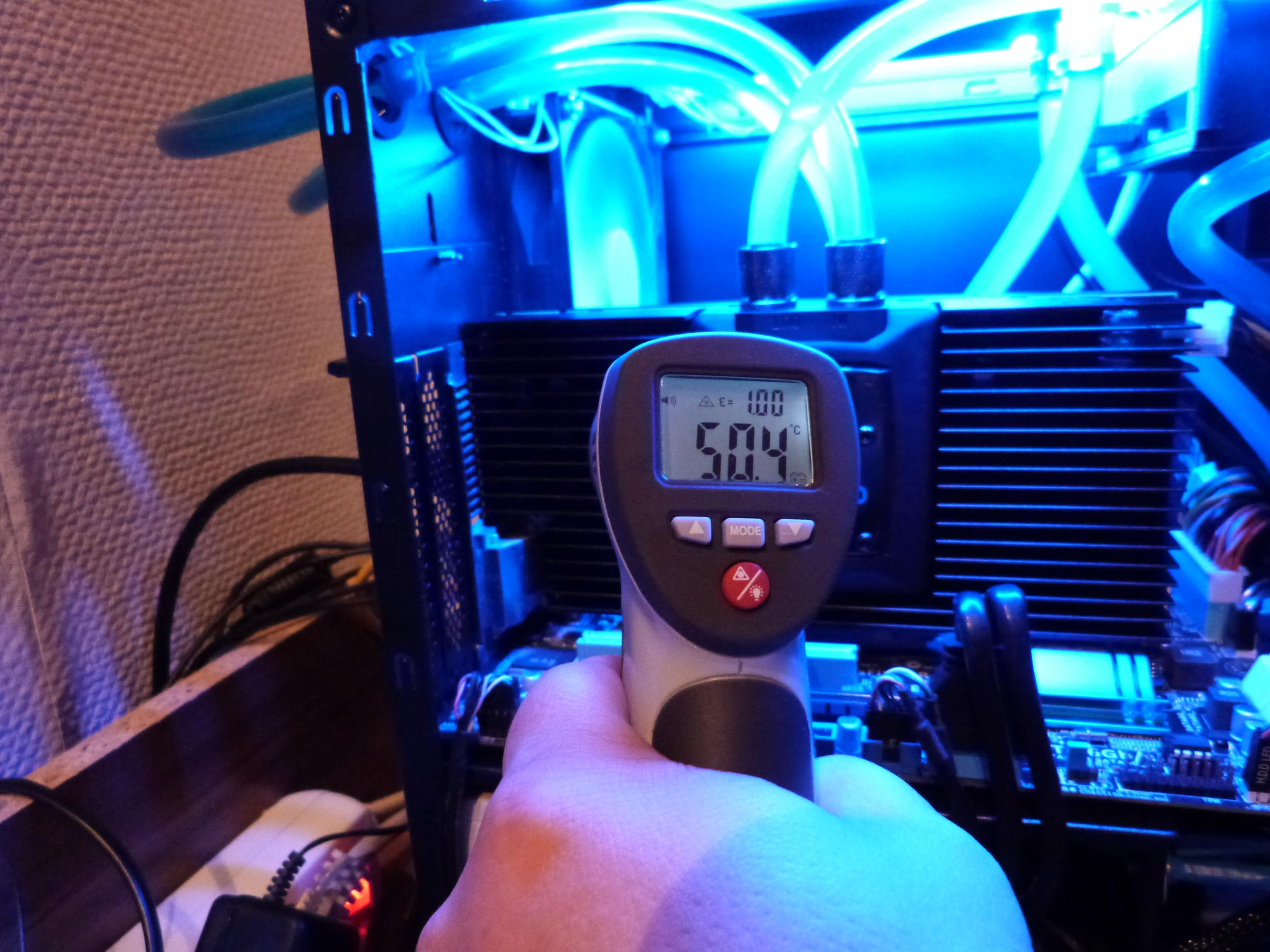

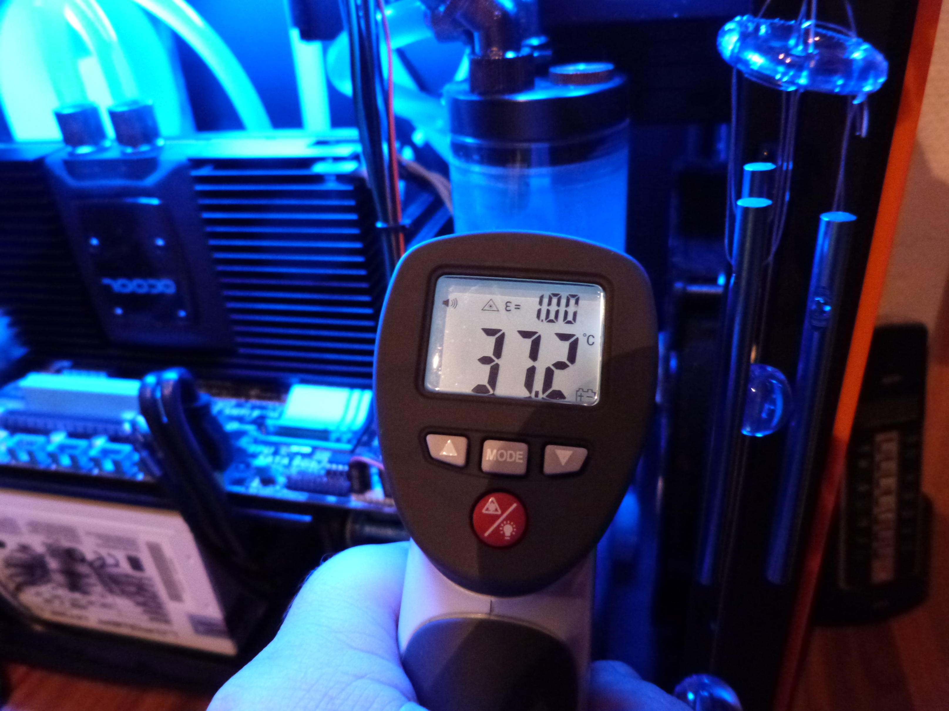

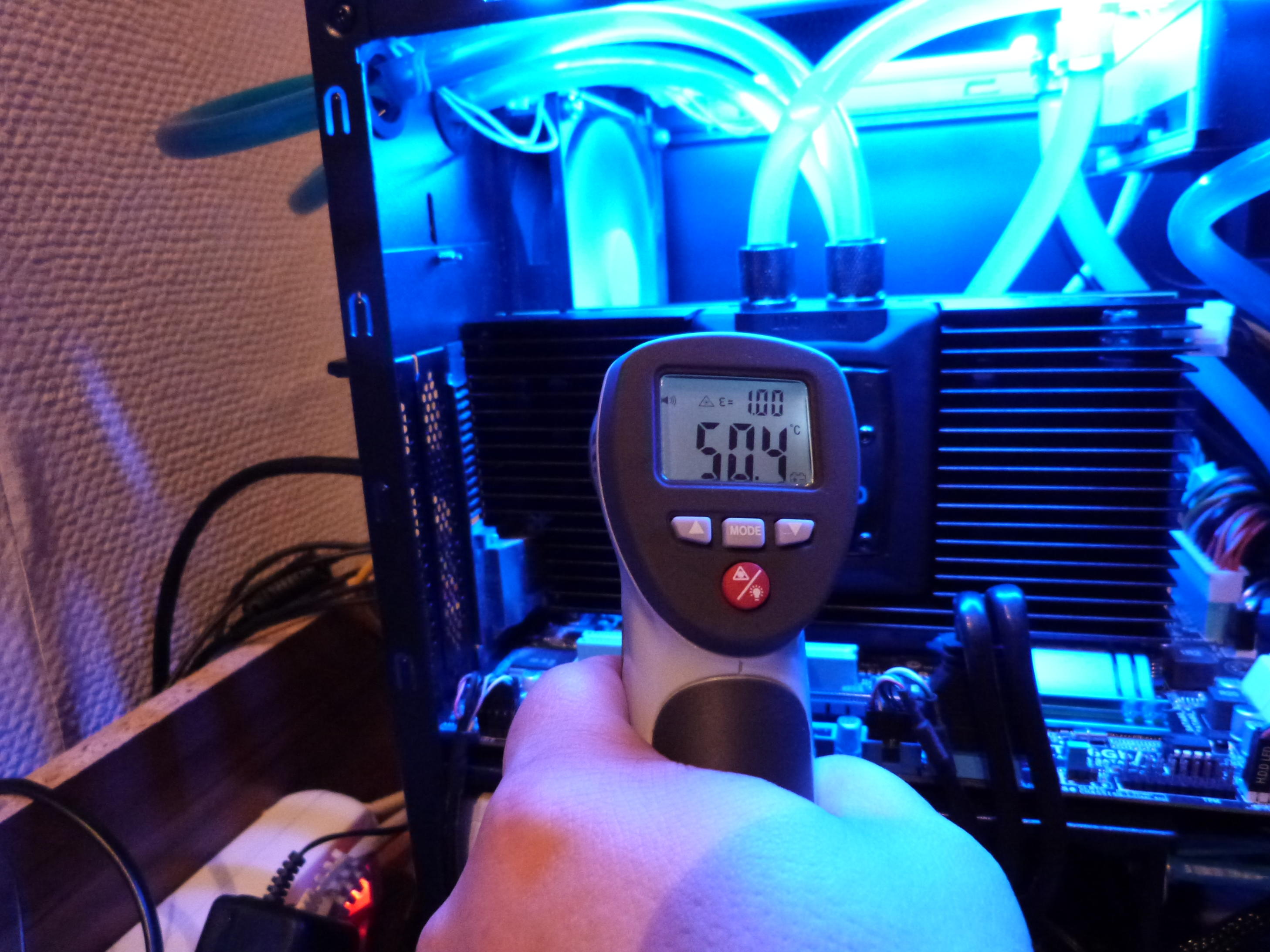

Ist natürlich nur von der 7790 TDP 85Watt @ rund 100Watt OC.
Vorne ein 200er Lüfter der mit rund 370U/min dreht.
Oben ein 120er mit Radi bei rund 650U/min.
Hinten ein 140er mit Radi und auch so bei 650U/min.
Der Bench lief locker ne Stunde bei geschlossenem Gehäuse.
Am wärmsten ist hier der Bereich der Spannungswandler geworden mit rund 51°C wie auch die max GPU Temp,der Rest lag so bei ~40°C.Wassertemp um 37°C
