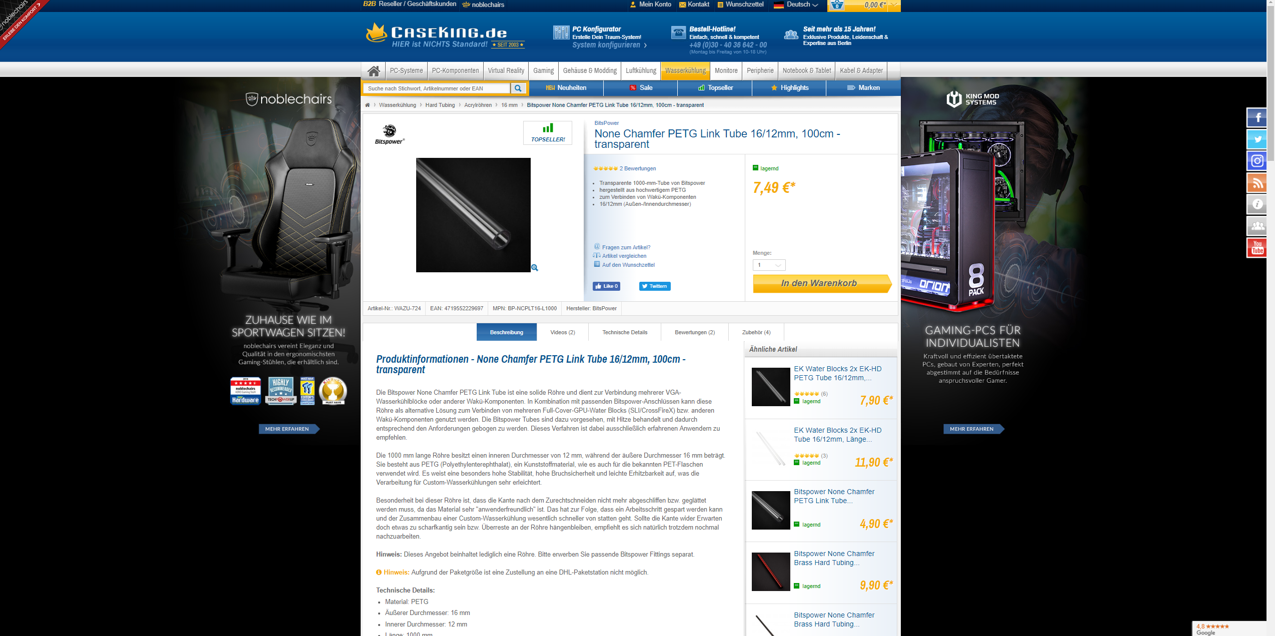

Meine PETG Röhren die ich mir zulegen möchte hänge ich als Datei an auch hier wenns geht Verbesserungsvorschläge Preis sollte allerdings ungefähr gleich oder niedriger sein.
