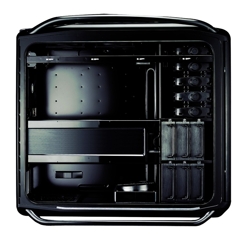

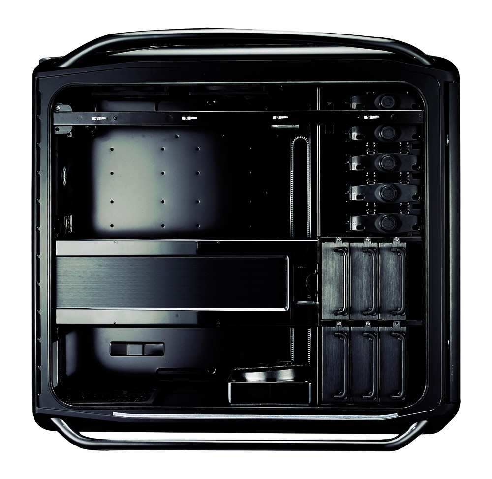

Verlink doch mal dein Gehäuse und zeiche ein wo sich der ganze Kram befindet.

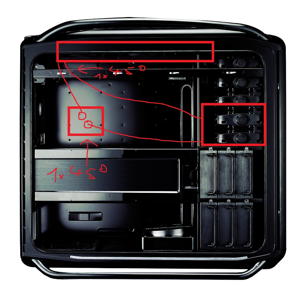

In der Front der 5,25 Käfige die Kombi aus Pumpe/AGB, im Deckel der 280er Radiator und der CPU Kühler.

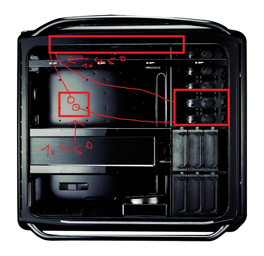

edit - Okey, so wie der Kreislauf auf dem Bild ausschaut, sollten es doch lieber 45° Winkel werden^^.
@nivek: Danke genau so ist es ;) Konnte leider nichts zeichnen auf dem Doofpad :D nur die Verbindung von Pumpe/AGB zum Radi ist näher zur Pumpe hin.
@Kvnn.: Die Kombi mag ich deshalb, da ich nicht alles einzeln im Gehäuse haben will und ich möglichst wenige Verbindungen möchte. Wie viele 45 Grad Winkel sollen es dann sein?
Nimm doch einfach 3 Stück... die paar €
Ich habe hier bestimmt 30x gerade, 20x 45° und 20x 90° rumliegen, basteln basteln basteln^^ Da ist es halt doof wenn mal ein Fitting fehlt.
Ok, hast recht :) Aber anhand deiner obigen Zeichnung geht von der Pumpe/AGB ein Schlauch zum Radi, davon wieder einer zum CPU Kühler und einer zur Pumpe zurück...Ich Blick noch nicht ganz durch :D

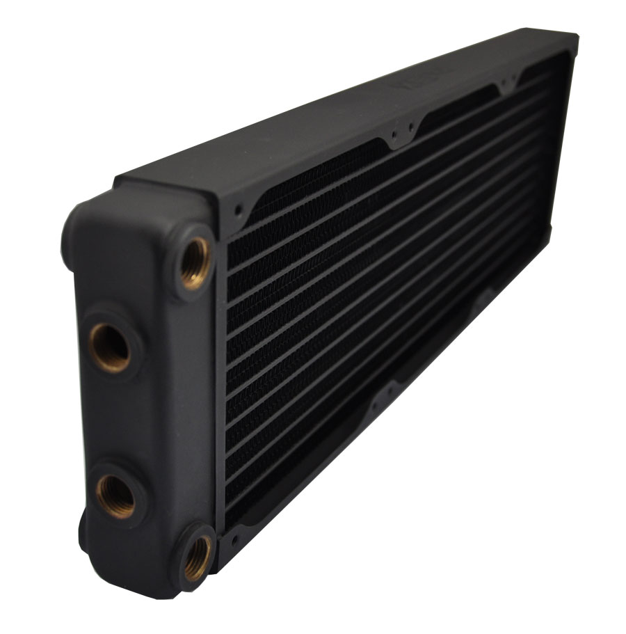

Ok, also erst zur CPU, ich verstehe :) Wie sieht es beim Radiator aus, kann ich da die beiden vorderen Anschlüsse verwenden (siehe Bild)? ex360multiport1.jpg Oder muss ich einen Anschluss hinten und einen vorne nutzen? Ich weiß blöde Fragen ;)
