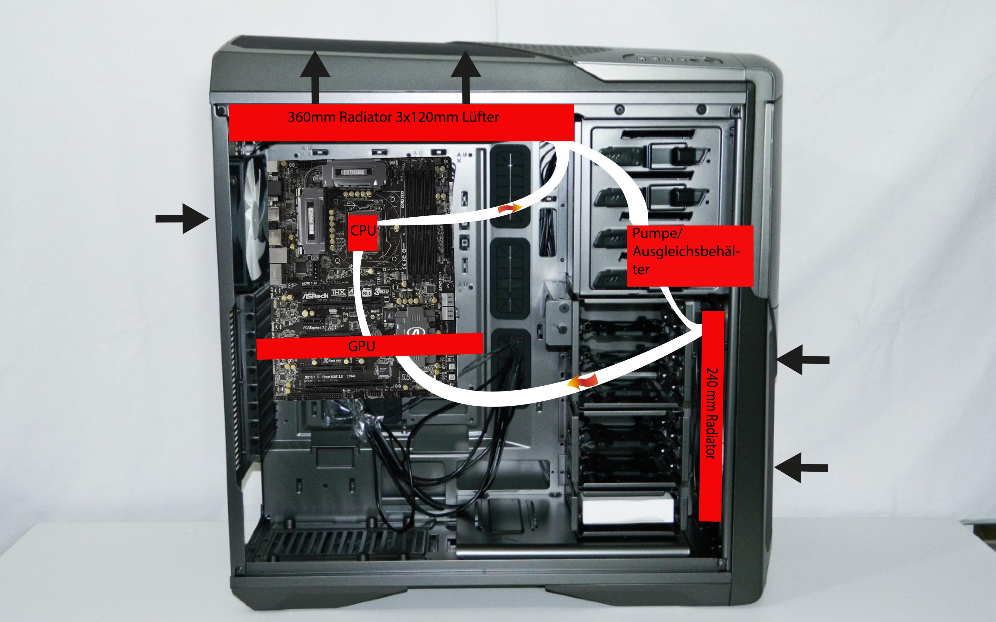

Verbauen will ich es so:
Entschuldigt die etwas madige Darstellung aber soll auch nur als Skizze dienen =)
Meine Frage an euch:
1. was haltet ihr von meinem Setup
2. würde es wie in meiner Skizze funktionieren
3. reicht die Pumpenleistung
4. ist die Kühlleistung genung für Cpu und Gpu und würde evtl. das gane auch mit einem 360mm Radiator funktionieren
Ich hoffe ich konnte vernünftig darstellen wie ich es mir bisher vorgestellt habe. Und noch was zum Schluss bitte keine antworten bezüglich den Unnützen einer Wakü, hab mir lang Vor und Nachteil überlegt und mich entschieden =)
Dann schon mal vielen Dank vorweg =)
MFG
die skizze funktioniert aber ist nicht optimal da.
1. 2 Radi's hintereinander kühlen das wasser auch net unter der raumtemperatur ;)
2. GPU dann CPU, flussrichtung ändern oder anders kontruieren, da die CPU nicht so heiß werden kann/darf wie die GPU, daher immer schauen das die größere kühleistung auf die CPU drauf liegt, ist hier nicht der fall.
EDIT: wie wärs mit der anordnung.
ersetz den 240mm durch ein 140mm an der rückseite
Pumpe > 360mm radi > CPU > 140mm > GPU ...
wozu der 2 Radi in der Front? 3du willst 2 Komponenten kühlen - da reicht der 360er oben dicke aus und hat noch Reserven.
Ansonsten wie mein Vorredner schon sagte erst zur CPU dann zur GPU dann zum Radi. Und Ausgleichbehälter nicht vergessen.;)

Ich hab mir grade Überlegt wäre es nicht auch einfach so möglich:
Ausgleichbehälter/Pumpe > 360mm Radi > Cpu > 240mm Radi > Gpu > Ausgleichbehälter/Pumpe
Da leider an der Rückseite keine Platz für ein 2en Radi ist wen schon einer im Deckel moniert ist. Sieht vllt nicht ganz so gut aus aber die leistung steht ja im Vordergrund.

@TE - Ein 360er + 240er ist schon fast das mindeste um deine HW so gut wie lautlos mit guten Temps zu kühlen, wobei ein 140er statt dem 240er auch i.o. wär.

Die Anordnung der Komponenten ist egal solange der AGB vor der Pumpe ist und auch das nur wegen dem Befüllen und Entlüften.
Wie gut die Kühlung funktioniert wird sich erst wenn es fertig ist zeigen - der 360er wird seine Leistung mit der durch den 240er vorgewärmten Luft aber nicht voll ausspielen können...

Wo du den Radi reinhaust und die gpu und cpu ist total egal da die wassertemperatur kaum 1°C mehr nach jeder komponente hat.
Und warum nicht den 360 und 240zig , dann ist es auf jedenfall schön leise und wenn er an SLI denkt hat er noch platz.

Mit den Radis also wenn ich das richtig verstehe ist es letzten endes egal in welcher reihen Folge ich die dinger Platziere ??
