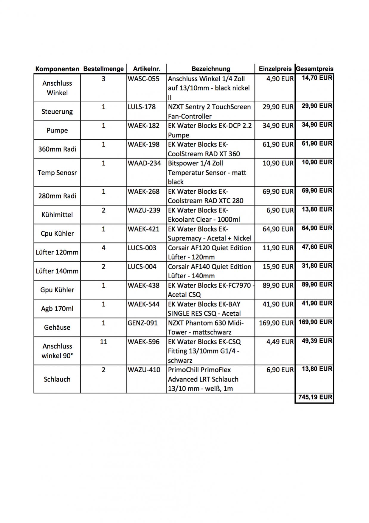

Aber hier mal ein kleines Update:
1. Einkaufsliste
Wird Vermutlich nicht als die günstigste Wakü aller Zeiten in die Geschichte eingehen aber gibt mit Sicherheit auch weit aus Teurere Systeme ;)
2. Aufbau
Variante 1:
Agb> Pumpe > 360mm Radi > Cpu > 280mm Radi > Gpu > Pumpe
Variante 2:
Agb > Pumpe > 360mm Radi > Cpu > Gpu > 280mm Radi > Pumpe
Wobei ich Persönlich die zweite Variante nicht gerade favorisiere, sieht zwar besser aus da die Schläuche schön verlaufen, aber macht vermutlich wenig Sinn die Flüssigkeit nach der Graka mit dem 280mm Radi vor zu kühlen und dann direkt in den 360 mm Radi quasi noch mal zu Kühlen.
Daher Variante 1 bei der der 280mm Radi die Flüssigkeit nach dem Cpu noch mal schön kühlt damit die Graka die volle Kühlleistung erfährt.
3. Platzierung
- Verbauen will ich das ganze nach stand jetzt wie Folgt:
- 360 mm Radi am Deckel ausblasend
- 280 mm Radi an der Front einblasend
- Agb im 5,25" CD/DVD slot
- Pumpe nach Agb(aus Flussrichtung gesehen)
- 120mm Lüfter einblasend an der Rückseite als zusätzliche Passivkühlung fürs Mainboard
- und der 1/4" Temp Sensor im Agb
- Steuerung im 5,25" Slot über dem Agb
- Position der Kühler und Schläuche ist ja selbst erklärend ;)
Über Kritik Anmerkung und eure Meinung würde ich mich freuen =)
Und nochmals vielen vielen Dank für eure wirklich sehr guten Tipps und Ratschläge

Agb -> Pumpe -> egal wolang ^^
Radiatoren beide Ausblasend montieren = bessere Temps.
1 Fan ins Case pusten lassen übers board / Ram und gut
Ja natürlich nicht pumpe > Agb sondern andersherum ^^
Danke =)
Ausblasend verhindert auch das sich der Radi mit Staub von außen voll setzt und die Leistung verringert.
Wenn ich dann die nächsten Wochen über genügend Zeit und Liquidemittel verfüge werde ich mal anfangen und einen kleinen Report verfassen und euch an meiner Freude teil haben lassen ;)
Und Nochmals danke an alle =)
360 + 240 ist eine weise Entscheidung. Nimm auf keinen Fall weniger! Ignoriere solche Aussagen um deiner Ruhe willen ;)
Ich habe 280 plus 240 Radiatoren verbaut und bei mir drehen die Lüfter bei maximaler Verlustleistung voll auf, um die Wassertemperatur bei 35 °C zu halten (Ich kühle eine GTX Titan und einen 3770k, die eine Ähnliche Verlustleistung wie dein Setup haben).
Allerdings würde ich die Lüfterkonfig noch ändern. Lass alle Radiatorlüfter einsaugen und nur den hinteren Lüfter ausblasen, denn sonst bläst die die vorerwärmte Innenluft aus dem unteren Radiator durch den Oberen, was dessen Effizienz verschlechter. Vor allem erzeugst du so im Gehäuse einen Überdruck, der ein Eindringen von Staub verhindert. Gegen Staub im oberen Radi mach dir einen Filter drüber. Ich habe bei Caseking einen magnetisch befestigten Staubfilter gekauft, der einfach entfernt, gewaschen und wieder befestigt werden kann.
Wie ich gerade sehe, hat Riggler die Lüfterkonfig genau andersrum empfohlen. Da die Außenluft immer kälter ist als die Gehäuse Innenluft, ist das meiner Erfahrung nach aber genau kontraproduktiv, da man so vorerwärmte Luft durch die Radis bläst. Mit dieser Ausrichtung erreicht man eine kühlere Innentemp im Gehäuse, aber dafür wird das Wasser wärmer.
Vielleicht sollte man hier mal genau testen. Ich bin nur leider zu faul, alles umzubauen...
