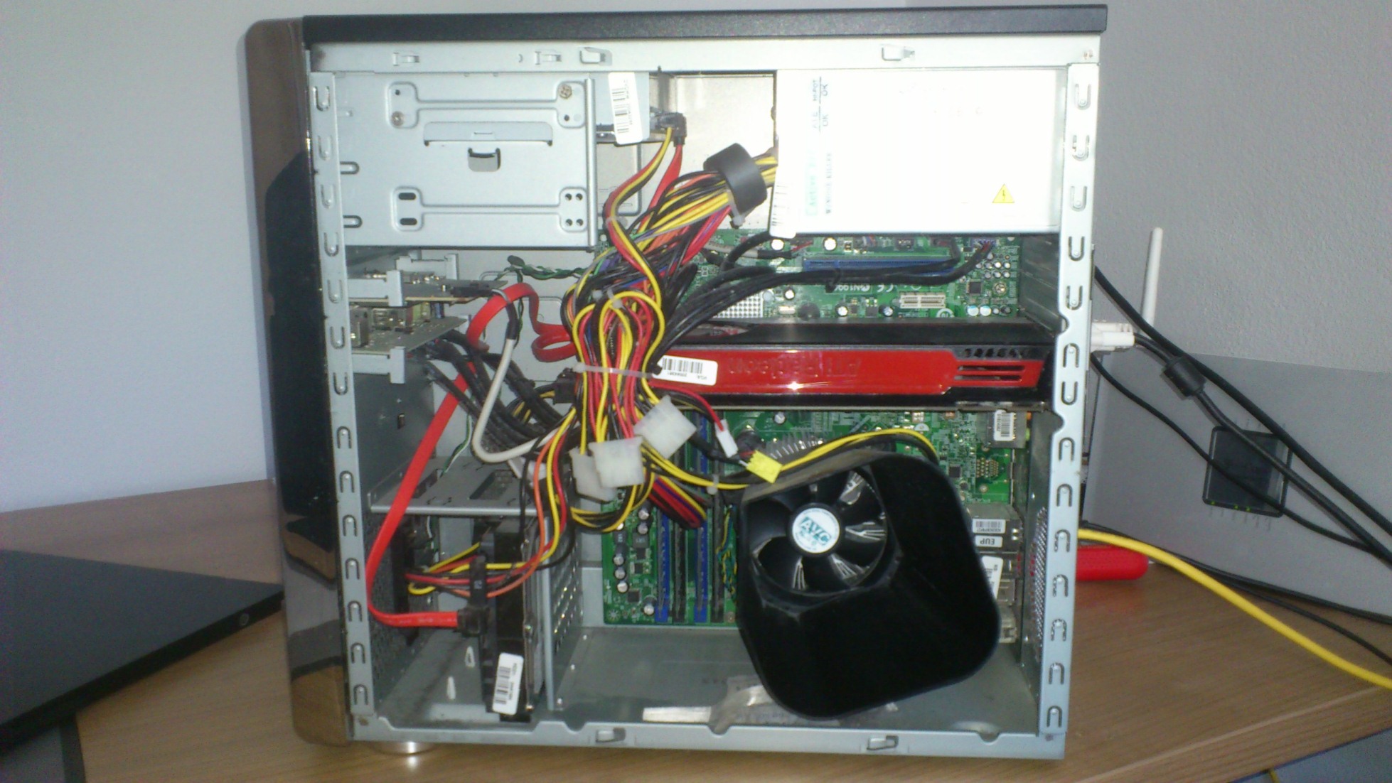

Ich hab mir vor 1/2 Jahren nen Fertig-PC von Medion im Internet gekauft, mit dem ich sehr zufrieden war, allerdings ist seit ein paar Wochen der Grafikkartenlüfter sehr laut und wird auch ziemlich heiß, deswegen möchte ich sie (HD 5850) auf Wasserkühlung umrüsten, einkaufen wollte ich bei www.aquatuning.de
Leider hab ich NOCH keine Erfahrung, das soll sich aber ändern, denke mit Eurer Hilfe klappt das auch.
Erstmal wollte ich fragen ob das bei meinem Fertig-PC überhaupt möglich ist.
Ich habe hierzu mal ein Bild vom inneren gemacht (siehe Anhang)

Was ist denn das für eine Hardware ?
Hast du hier im Forum dich wenigstens mal in das Thema Wakü eingelesen ?
Wegen der GK, ich würde sie mal sauber machen dann ist sie eventuell auch wieder leiser.
MÖGLICH ist Einiges, allerding glaube ich nicht, dass du eine Wasserkühlung in DIESEM Case wirst unterbringen können.
Hast du dich schon mal über die benötigten Teile und die damit verbundenen Kosten informiert???
Hat das Netzteil einen Lüfter ?
Nimm mal den Trichter von dem CPU Lüfter raus, „Luftzirkulation“ und bau einen weiteren Lüfter ein !!
Grafikkarte mal säubern !!

Vermutlich würden die Kosten einer Wasserkühlung den Wert deines Systems fast schon übersteigen.
Was hast du denn für Komponten ?
Eine gründliche Reinigung des Systems und den Umzug in ein anderes, vll sogar schallgedämmtes Gehäuse
mit gescheiten Lüftern würde vermutlich eher Sinn machen.

Ich denke mit 200€ (bzw. 150€ Komplettset) machst du dir keine Freude. Meine erste WAKÜ war auch alles andere als einfach zu verarbeiten, da mein Gehäuse auch zu klein ist.
Säuber lieber mal gründlich die Grakalüfter (bzw. das ganze Kühlelement) und schon wirds wieder leiser sein ;).
Grüße
Kauf dir lieber nen gutes Gehäuse und reinige mal die Lüfter
