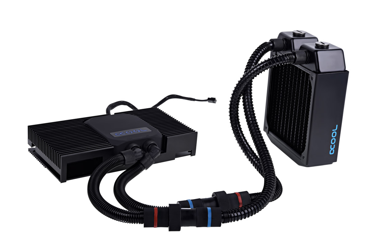

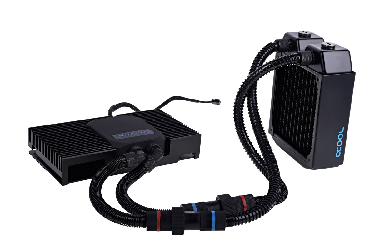

Eiswolf GPX Pro ist ein neuer Grafikkartenkühler von Alphacool der einmal als AIO und einmal als normaler aber vorbefüllter Kühler daher kommt. Ich hab mal ein Bild hier angehängt.
Der Kühler hat eine eigene Pumpe integriert, übrigens die selbe die auch die kommende Be Quiet Silent Loop CPU AIO haben wird. Das ist eine saugende Pumpe die nochmals leiser sein wird als die der Eisbaer.
Jedenfalls kann man den Kühler über dei Schnellverschlüsse an die Eisbaer anhängen um den Kreislauf zu vergrößern. Dann hat man zwei Pumpen im Kreislauf die zusammen auch stark genug für größere Loops haben.

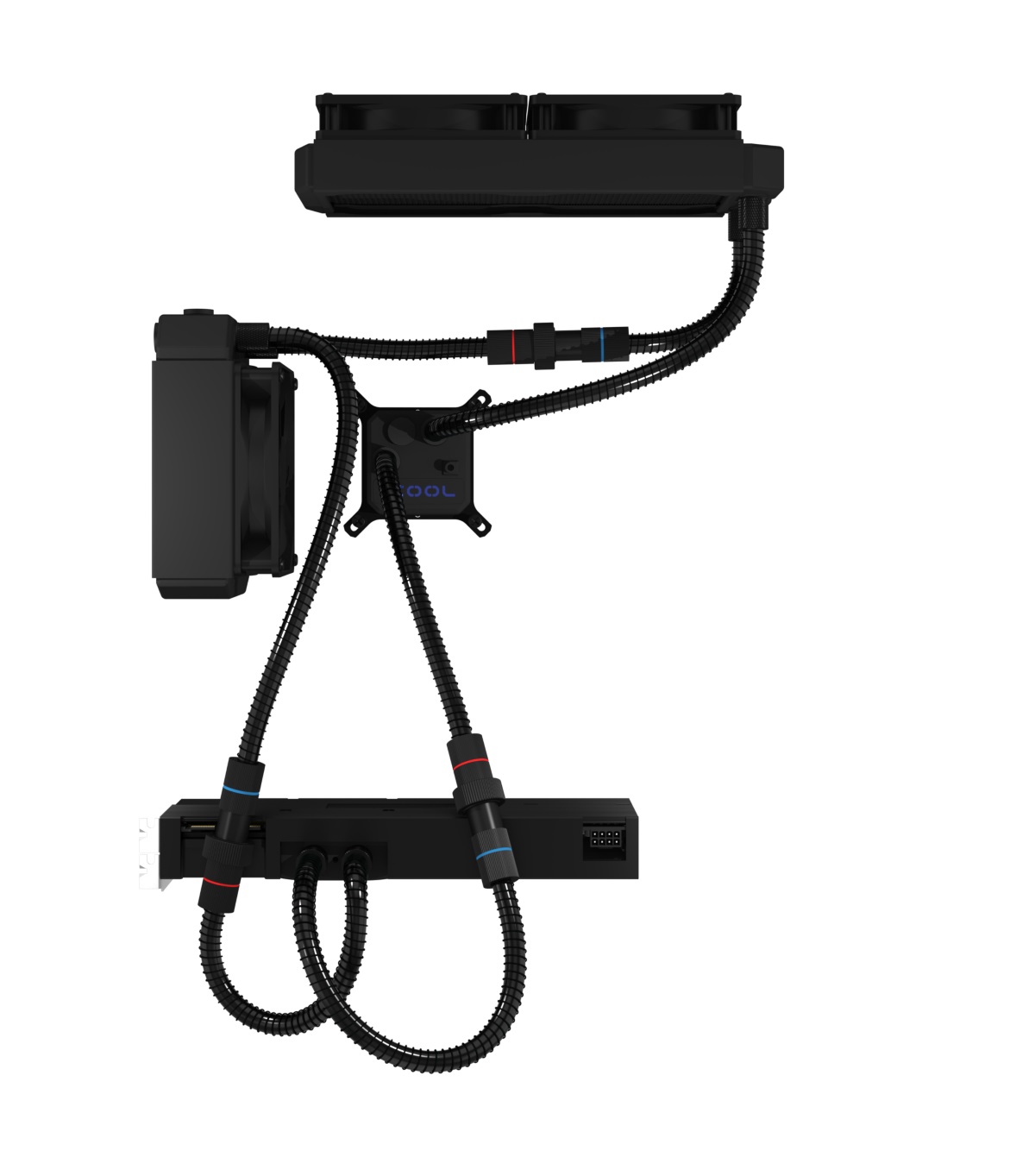

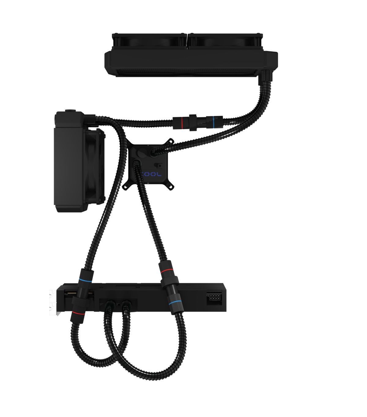

Das Ganze kann dann z.B. so aussehen:
