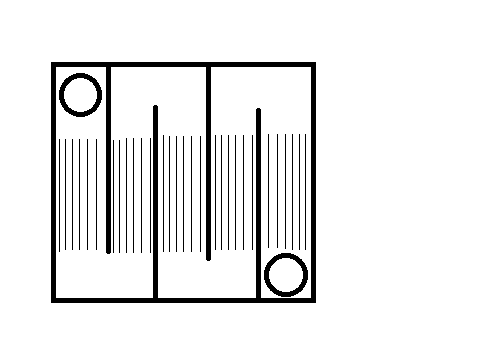

ich hab mir gedacht, dass ich meinen Kühllblock 2 stöckig mach. Geht das und bringt es was. ich will eine starke pumpe nehmen und den Kühlblock so machen, dass der Wasserlauf immer hin und her geht und in der Mitte ein paar Kühlrippen. Entwürfe kommen im nächsten post. das gleiche dann halt 2 stöckig. Dürfte es soweit funktionieren? Zahlen sich 2 Stöcke aus?
vielen Dank
ps:,soll nicht irgend eine total schlechte Wakü sein, sondern soll auch für gutes übertakten gehen. Unbenannt.png

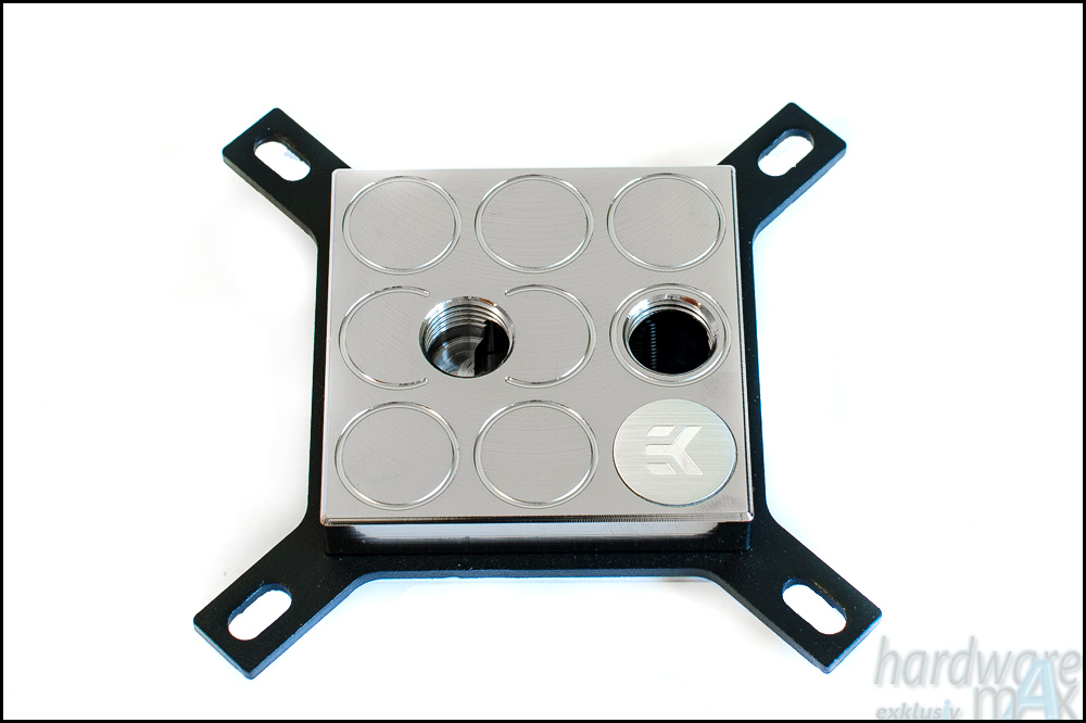

Hier hat bereits jemand einen eigenen CPU und GPU Block gefräßt und seine Erfahrung damit geteilt.

Tut mir leid, hab das alles mal mit meinem Handy getippt und nun alles korrigiert. Hab zur ersten Nachricht noch eine Skizze hinzugefügt, ist leider nicht so schön geworden, aber ich hoffe, man erkennt, was ich erreichen will. Funktioniert soweit alles? Hab über Nacht nochmal überlegt und bin drauf gekommen, dass das zwei Stöckige fast nichts bringt.

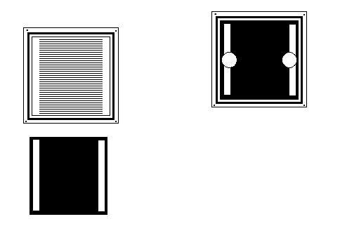

Wenn ich deine Skizze richtig deute, geht bei dir das Wasser an der einen Ecke rein und zur andern wieder raus? Dabei fährt es einmal in Schlangenlinien durch den Kühler, richtig?

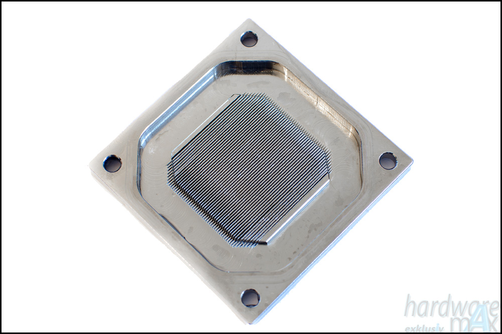

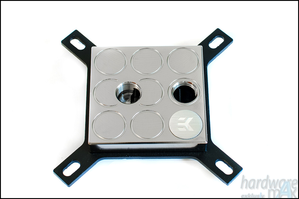

Wenn man bedenkt, dass die Hitze von der Mitte des Heatspreaders ausgeht, dann bringen die Lamellen am Rand nichts. Im Gegenteil. Willst du von der Mitte Hitze abführen, muss da viel Wasser durch kleine Lamellen durch um dann am Rand schnell wieder abzufließen. Darum sehen auch die von Spattel geposteten Entwürfe so wie fast alle käuflich erhältlichen Kühler so aus, dass sie in der Mitte eine fein Struktur haben, an der das kalte Wasser direkt einströmt. Und am Rand dann nichts, dass das warme Wasser schnell wieder abströmt. Du lässt bei dir das Wasser unnötig lange auf der Hitzequelle mit der weiten Strecke die es zurücklegen muss.
Ja aber dadurch, dass ich die bodenplatte aus kupfer mache, müsste sich die hitze ja auf die ganze platte verteiln, also dass es am rand fast gleich heiß ist wie in der mitte.
Und wie bei den high end kühlblöcken kann ich es leider nicht machen, da die Fräße "nur" 1/2 mm dicke abstände zwischen den kühlrippen machen kann, bei den teuren ist es noch kleiner...
Und dadurch dass du das warme Wasser nicht gleich abführst, sondern noch eine Weile im Kühler belässt, wird sich dieser insgesamt auch mehr erwärmen und verliert an Effizienz.
Grob würde ich sagen: Schnell viel kaltes Wasser an die heißeste Stelle bringen und das warme Wasser so schnell als möglich aus dem Block raus. Das bringt wohl am meisten.
Funktionieren wird dein Design bestimmt auch, fragt sich nur, wie gut.

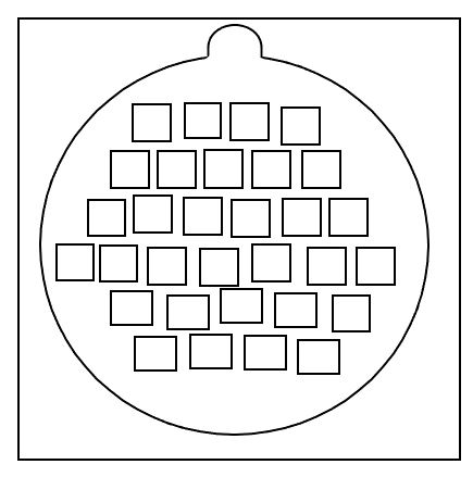

Hab hier noch eine neue Skizze, würde das hier besser funktionieren?
Das links oben ist der kühlblock, das schwarze ist eine gummi-Abdeckung und rechts ist beides übereinander.
Die weißen kreise rechts sollen die positionen der schläuche darstellen
Hoffe man kann es erkennen...

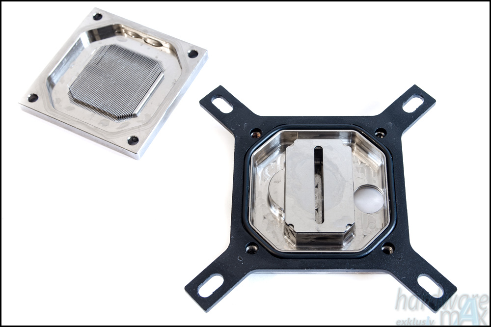

Das würde schon besser funktionieren denke ich, nur denke ich, wird das Wasser dann relativ direkt vom Einlass zum Auslass fließen, in der Mitte sicher gut Wärme mitnehmen, aber die Randbereiche sind kaum durchströmt. Auch nicht optimal. Denke doch tatsächlich mal darüber nach, das Wasser in der Mitte einströmen zu lassen... in etwa wie bei den Vorschlägen oben. (Das sind immerhin welche der Kategorie "highend". Die werden sich schon was dabei denken ;))
Würde ich mir einen Fräsen würde ich meinen Denkansatz so starten:
Wasser in der Mitte rein, oben an dem Nippel raus. Da gibts sicher viel Verbesserungspotential, aber so würde ich mal loslegen. Dann noch recherchieren was sinnvoll ist, wie es andere machen und dann evtl. versuchen mit den Kühlrippen ein fetziges Muster zu erstellen (das müsste sein bei einem Custom Kühlkörper mit Plexi Deckel).

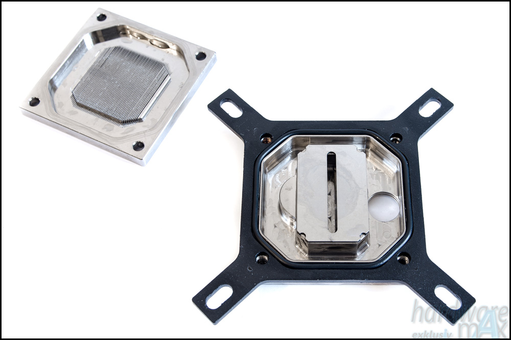

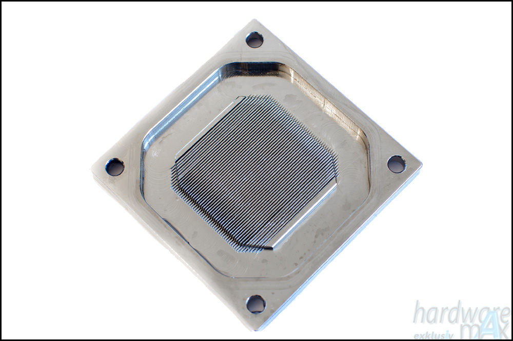

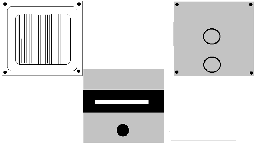

Hab hier einen offene High End Kühlblock, welcher, wenn ich meinen wasser Eingang weiter in die mitte verschiebe, ca. so wie meiner ist:
Und hier ist meine Skize nach diesem Beispiel:
Links ist der Boden, in der Mitte ist die unterseite des Deckels abgebildet und rechts die oberseite des Deckels, hoffe es ist verständlich :)
Danke

Vergiss den Kühlblock selber zu fräsen. Der erste Schlangenlinienentwurf ist strömungstechnisch ohnehin extrem ineffizient, da die Hauptströmung immer nur an einer Seite des sich schlängelnden Kanals klebt. Wäre also alles andere als gleichmäßig verteilt. !mm is auch viel zu grob. Wenn du kein CAD mit Simulationsmöglichkeit hast kannst son Projekt vollkommen vergessen. So haste nicht mal ansatzweise eine Chance, das was halbwegs Sinnvolles bei raus kommt.
