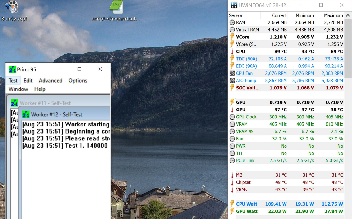

Wenn ich den 3700x übertakte auf 4,2Ghz (1.375 Volt) oder 4,3ghz (höchstens) auf 1.4 Volt, erreiche ich im Stresstest knapp unter 70Grad Abwärme, genauer gesagt 68,8Grad. Beim ersteren liege ich bei 62 Grad und bei 4.1 GHz (1.35 Volt) liege ich bei 58 Grad. Da ich in der Regel mit 4.2Ghz OC zocke, ist die Frage ob das gesund ist und ob der Wasserkühler hier bereits am werkeln ist?

Ermittel einfach die FIT Voltage für die CPU, ist ganz einfach. Alles im Bios auf Stock und PBO max. Dann machste den Test hier für ein paar Sekunden und liest deine FIT nachm VDroop ab. Thats it. Unter der Voltage solltest du tunlichst drunter bleiben. Je deutlicher, desto besser. Wie hoch oder niedrig die ist, kann man nicht sagen. Meine liegt bei 1.21V, aber die brauche ich auch nicht für 4.4 Allcore.
Allcore Overclock lohnt sich sehr wohl, kommt halt darauf an, ob man auch ne gute CPU dafür erwischt hat bei den 3000ern. Tendenziell lieber höhere Idle Vcore und aggresiveren VDroop über LLC beim allcore overclock als andersrum. Wie immer auf eigenes Risiko usw.
Beispiel meine CPU mit 112 Watt bei 65 Watt TDP Klasse:

Alles gut, er testet doch noch. Erstmal die korrekte FIT ermitteln. Oft geht danach noch einiges. Oder glaubst du, ich hätte auch nur ansatzweise gedacht, was mein 3600 für ein Tier ist?! ;-) das wurde mir nur durch testen klar. Die wakü limitiert schonmal nicht wenn man es nicht mit den Volt übertreibt.
Vg Chris

Kann ich so nicht bestätigen. Siehe cpuz validation. Ich finde eher, dass z.b. Ein Stock 3600 wesentlich schlechter optimiert ist was Temperatur und Leistungsaufnahme betrifft. Man muss es sich einfach für seine Cpu im Detail anschauen und kann das nicht so pauschal beantworten. 4.4 allcore zu Stock ist ein massiver Sprung nach oben, und ich meine nicht die Watt.
Stock lief meine CPU wesentlich wärmer, lauter und langsamer. Sogar mit "nur" 4.0 GHz oc allcore.
