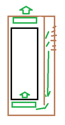

Noch eine Idee welche vielleicht für denn TE auch interessant sein könnte - sofern es klappen könnte:SirKhan schrieb:Vielleicht, wenn man ihn direkt an die Schlitze stellt (also noch innen), so dass er von außen Luft bekommt. Aber da sehe ich dann nicht genügend Öffnungen für die Abluft. Die müssten zumindest noch vorhanden sein.
die Löcher/Öffnungen für die Frischluft / Abluft müssen aber nicht zwangsweise an der Front sein oder?
Könnte man den Bereich, wo die Lamellen sich befinden, verdoppeln oder vielleicht, wenns optisch passt, verdreifachen, dazu auf der Rückseite eine Öffnung für das herausleiten der warmen Luft.
Könnte das dann funktionieren?

Die Belüftungsöffnungen im Schrank müssten idealerweise so konzipiert sein, dass es einen guten Luftstrom über alle Komponenten gibt. Derzeit gibt es hinten rechts die Schlitze, welche aber nur für einen 360er-Radiator oder so taugen, für mehr sind sie zu klein (vom Bild geschätzt). Und hinten noch eine Öffnung, wo dann die Luft wieder raus bläst. Da geht es aber auch nur direkt ums Eck und der vordere Teil bekommt gar keine Luft ab.
Ohne den wirklich hübschen Schreibtisch zu verschandeln, sehe ich nur die Möglichkeit, sowas wie einen MoRa extern hinzustellen (+Wasserkühlung eben; insgesamt recht teuer).
Oder ein schmaleres Gehäuse zu nehmen (mit Lüfteröffnungen vorne und hinten), ein zusätzliches Brett einzuziehen und mit starken Lüftern die Luft von der Seite nach vorne und durch das Gehäuse nach hinten hinauszudrücken. So etwa:

Im übrigen eine sehr interessante Idee mit dem Zwischenbrett @SirKhan !
SirKhan
- Dez. 2021
- 1.155
Die ist mir so gegen Ende des Posts gekommen ^^Intruder schrieb:Im übrigen eine sehr interessante Idee mit dem Zwischenbrett
Sehe ich tatsächlich als attraktivste Option. Die Lüfter können ja auch im Gehäuse sein. Man muss nur schauen, dass man eines nimmt, das vorne recht offen ist (mit so Mesh z.B.) und hinten Platz für min. einen 120/140mm Lüfter + Netzteil hat. Und natürlich muss es etwas schmäler sein. Da das Gehäuse vom TE aber recht breit ist, sollten sich solche Gehäuse finden lassen. Ansich wirklich wie das vorhandene Gehäuse nur schmäler. Und unten reinblasend kann man hier dann weglassen.
Das Brett kann ja auch erstmal aus Pappe sein. Wichtig wäre nur, dass es hinten, oben und unten bündig abschließt und keine Luft durchlässt. Dazu kann man die Pappe mit Kreppband befestigen.
Dadurch sollte dann ein guter, frischer Luftzug von vorn nach hinten durch das Gehäuse durch möglich sein.

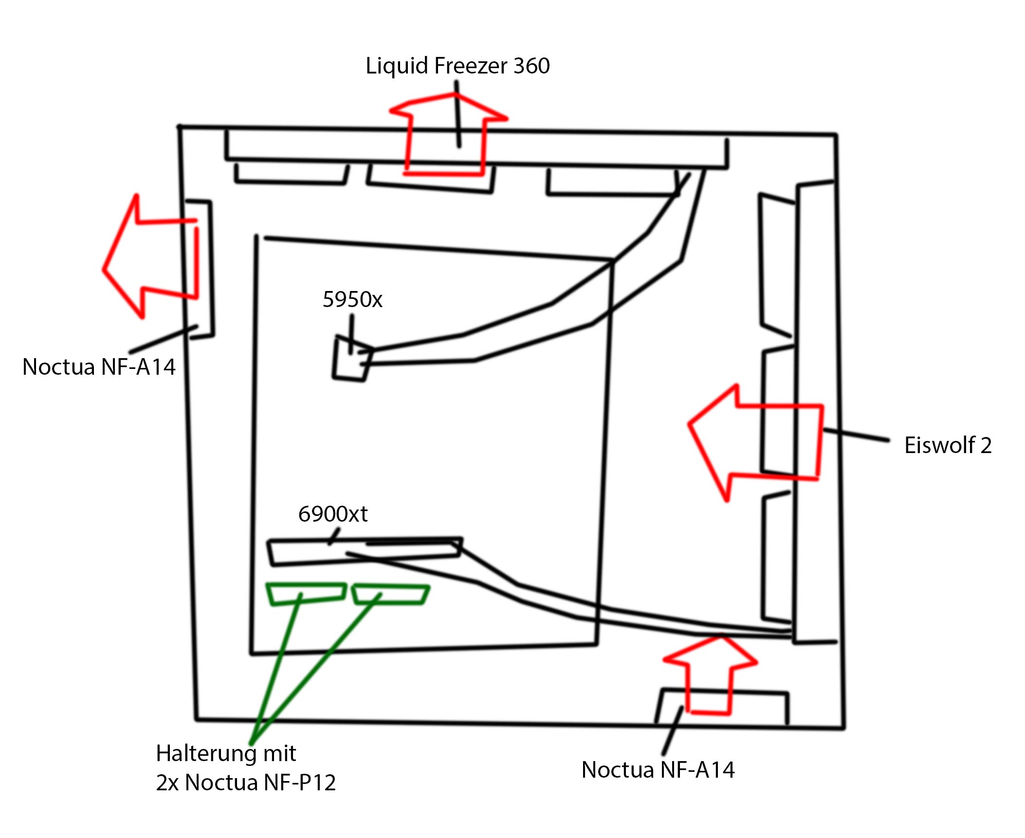

hey liebe leute,
vielen dank für den ganzen input.
wenn ich die tür vorne offen lasse, bringt es quasi keine verbesserung.
ich habe jetzt noch eine eiswolf 2 für meine 6900xt bestellt und werde mal schauen, wie es dann mit den temperaturen im gehäuse aussieht.
würde es denn etwas bringen, wenn ich die eine gehäuseseite offen lasse?
ich war immer der ansicht, dass es sogar eher negativ ist, da es keine richtigen airflow mehr gibt. aber gut, testen kann ich es ja mal
jetzt werde ich erstmal die nächsten tage die 6900xt mit eiswolf verbauen und dann weiterschauen, ob es eine positive veränderung gibt.
ich habe noch eine zeichnung angehängt, wie ich mir den aufbau mit den zwei aios vorstelle. würde das so passen?
die beiden grünen lüfter im bild habe ich aktuell unter meine grafikkarte verbaut. ich gehe davon aus, dass sie beim wasserblock der eiswolf keine große rollen mehr spielen oder?

Meiner Meinung nach: ja. Ich hatte immer das Gefühl, dass der Rechner kühler blieb, wenn eine Seite offen war. Kommt ja auch viel mehr Luft hin. Natürlich war bei mir dann die Seite immer komplett offen in den Raum hinein und nicht innerhalb eines Schrankes ^^.Veitograf schrieb:würde es denn etwas bringen, wenn ich die eine gehäuseseite offen lasse?
In dem Fall hier kannst du das aber ja auch ganz einfach ausprobieren. Prinzipiell reagiert ja doch jedes Gehäuse etwas anders.
Zusätzliche Lüfter schaden auch den Eiswolf nicht.

Aber genau das ist doch dein Problem.
Und du hast hinten doch ein Lüftungsgitter, pack da zwei Lüfter rein, die rausblasen.
Du schmeißt auch echt einen Kühlschrank in den Vulkan und wunderst dich über das aufgetaute Eis.
