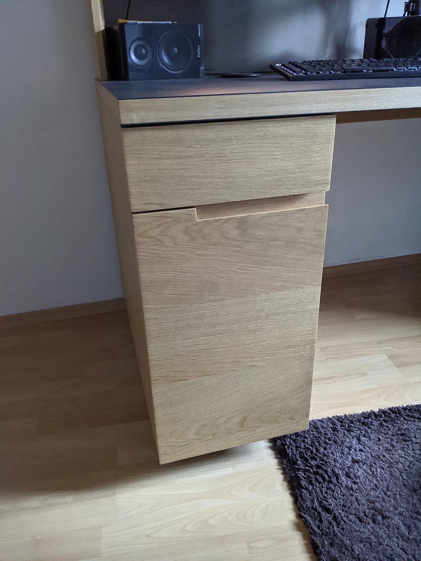

hey leute,
ich habe aktuell einen rechner mit 5950x + 6900xt ref und bekomme allmählich probleme ihn unter last leise zu halten.
aufgrund unseres altbaus geht die zimmertemperatur aktuell schon auf 24-25°c hoch, tendenz steigend.
mein aktueller aufbau zur kühlung:
oben: liquid freezer ii 360
vorne: 2x noctua nf-a14 pwm reinblasend
unten: 1x noctua nf-a14 pwm reinblasend
hinten: noctua nf-a14 pwm rausblasend
zusätzlich sind unter der grafikkarte zwei noctua nf-p12 redux angebracht.
wenn ich nun far-cry spiele geht meine cpu gerne mal kurzzeitig auf 92°c. das sind allerdings nur kurze spikes, welche die aio ganz gut abfängt ohne laut zu werden. meine grafikkarte geht bis 85°c hoch und dabei drehen die lüfter bis 1700rpm was gut hörbar ist.

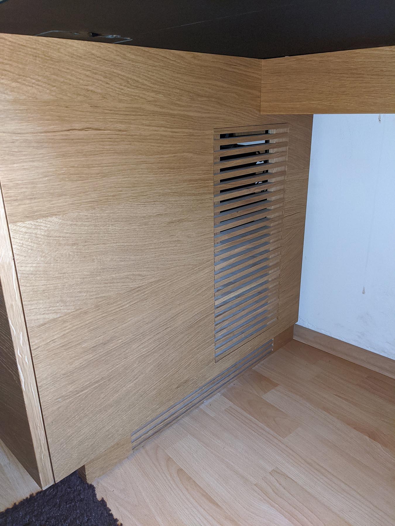

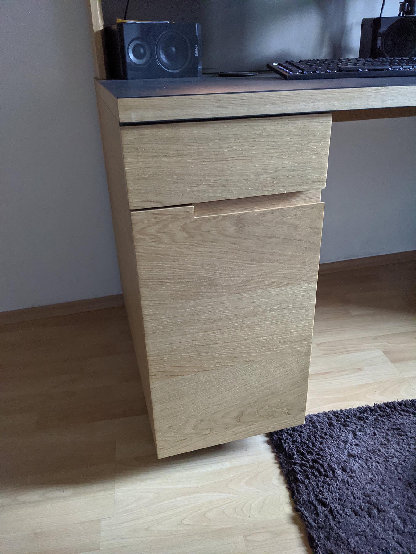

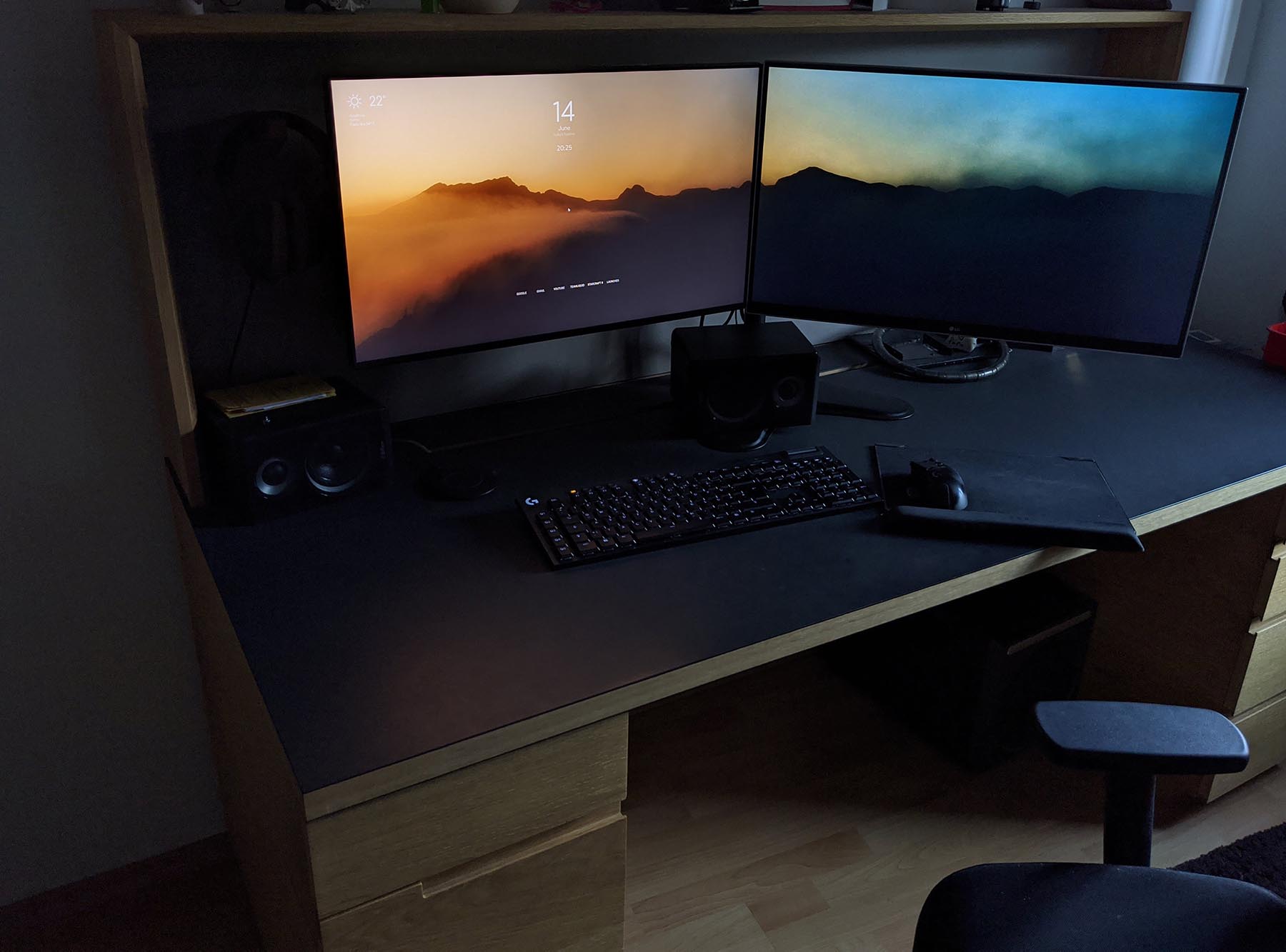

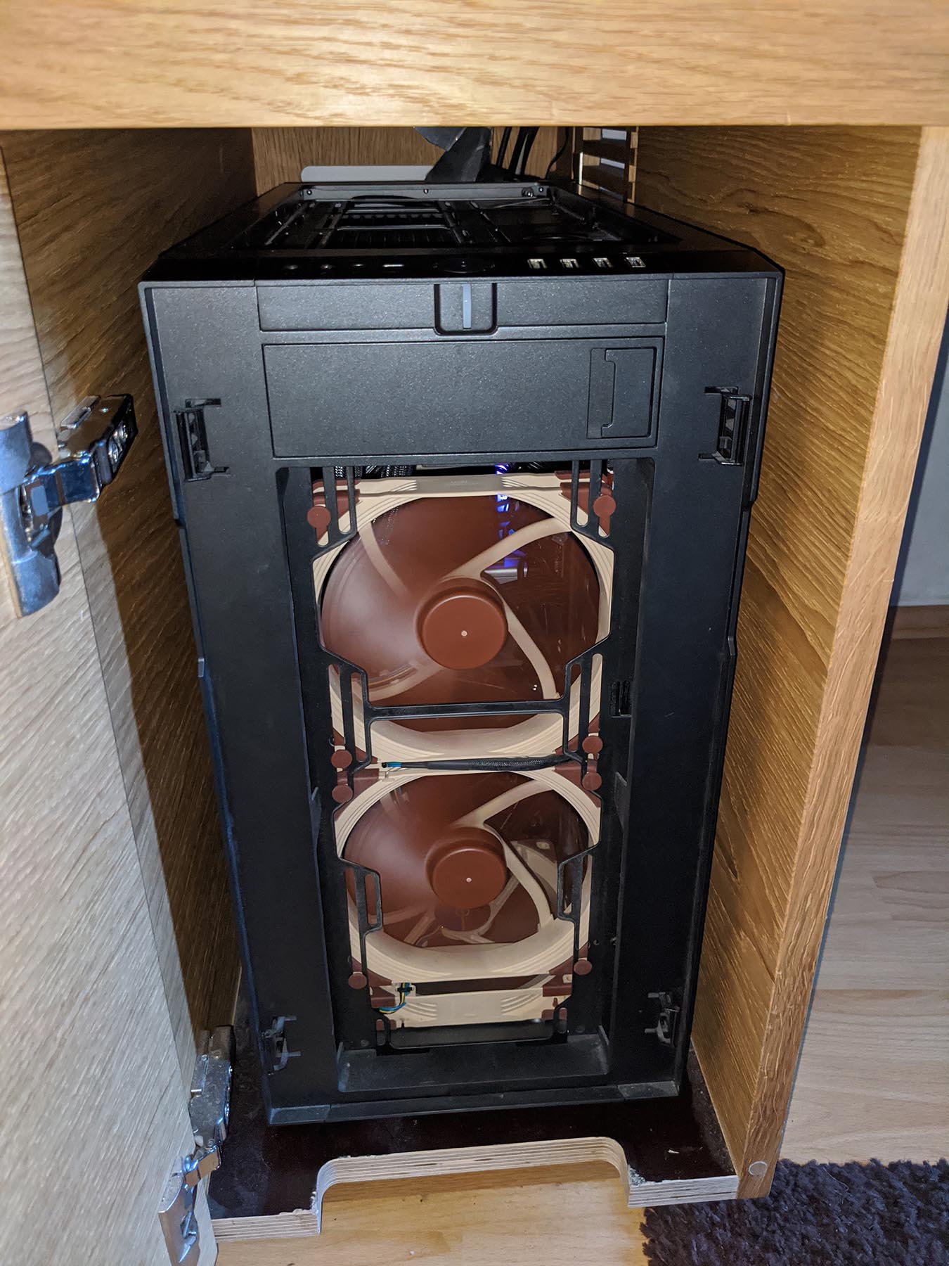

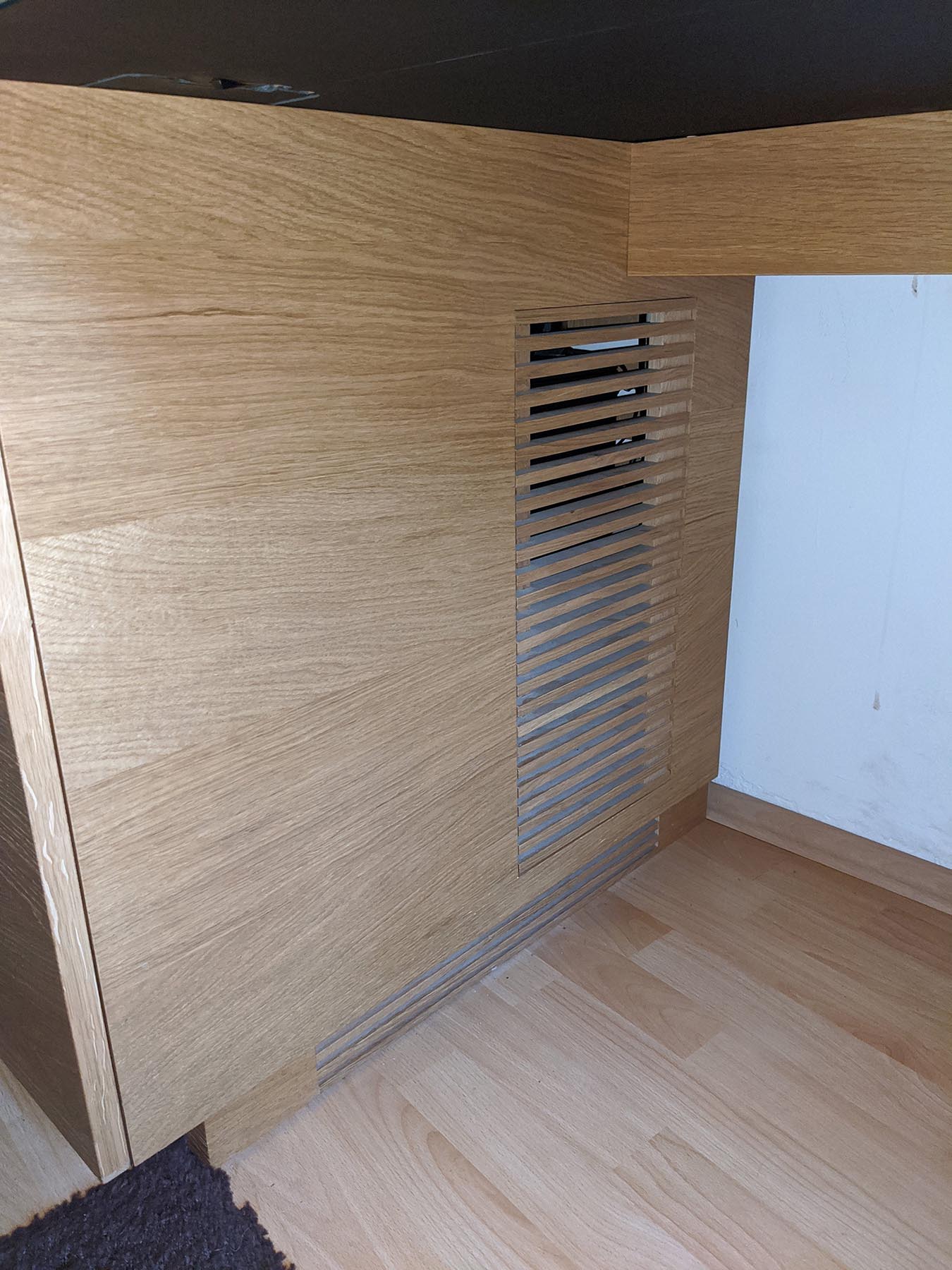

wie man den angehängten bildern entnehmen kann, ist mein pc unter dem schreibtisch verbaut. einerseits ist er dadurch leiser, andererseits entsteht ein gewisser wärmestau. mein schreiner hat mir extra unter und hinter dem rechner größere auschnitte in das reingefräßt , damit zumindest etwas luft zirkulieren kann. desweiteren ist seitlich eine offene tür mit lamellen angebracht, um gut an die kabel zu kommen.
nun war meine überlegung eine eiswolf 2 aio für meine 6900xt zu holen, bis ich dann den preis von 250€ gesehen habe.
hier meine fragen:
wäre es sinnvoll meine aio für die cpu mit einem custom loop nur für die gpu zu kombinieren oder soll ich dann gleich alles dem loop hinzufügen?
mit was für kosten muss ich rechnen damit der rechner auch unter last wieder komplett leise wird?
ich bastel seit vielen jahren an rechner, bin aber kompletter neuling und habe mich bisher an das thema custom loop nicht getraut. gibts da gute tutorials um die basics zu erfahren?
hat jemand vielleicht eine komplett andere idee?
ich freue mich auf eure anregungen :)

kurzfristigste Lösung: nimm den Rechner mal aus dem Brutkasten raus und lass ihn atmen. Die Temperaturen sollten massiv sinken.
Auch eine Wakü braucht irgendwo her Frischluft, sonst kann der Radiator nicht gekühlt werden, was wiederum die Kühlleistung der Flüssigkeit drastisch reduziert.

Der Standort in diesem kleinen kasten ist für den PC und die Temperaturen sehr ungünstig.

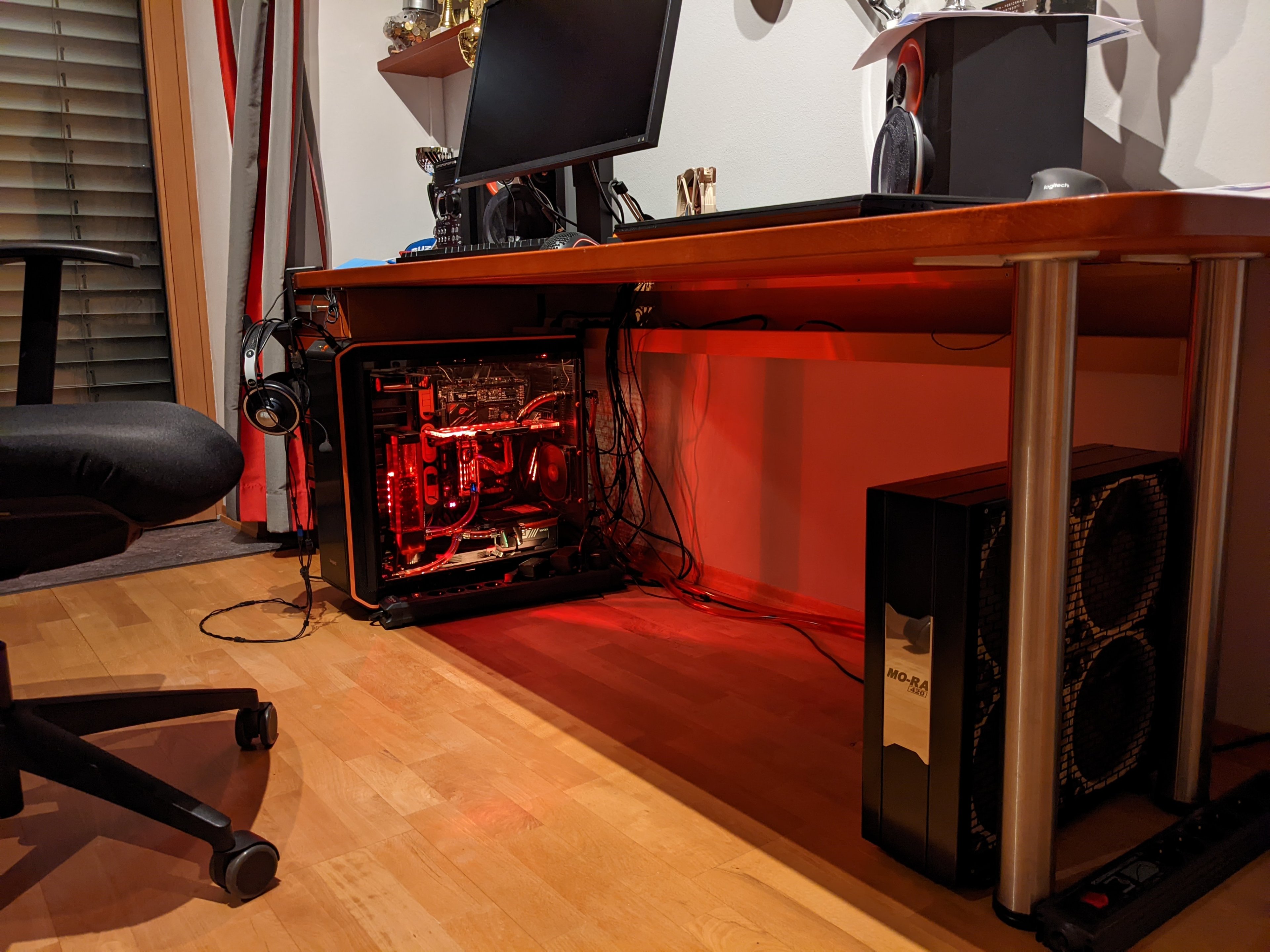

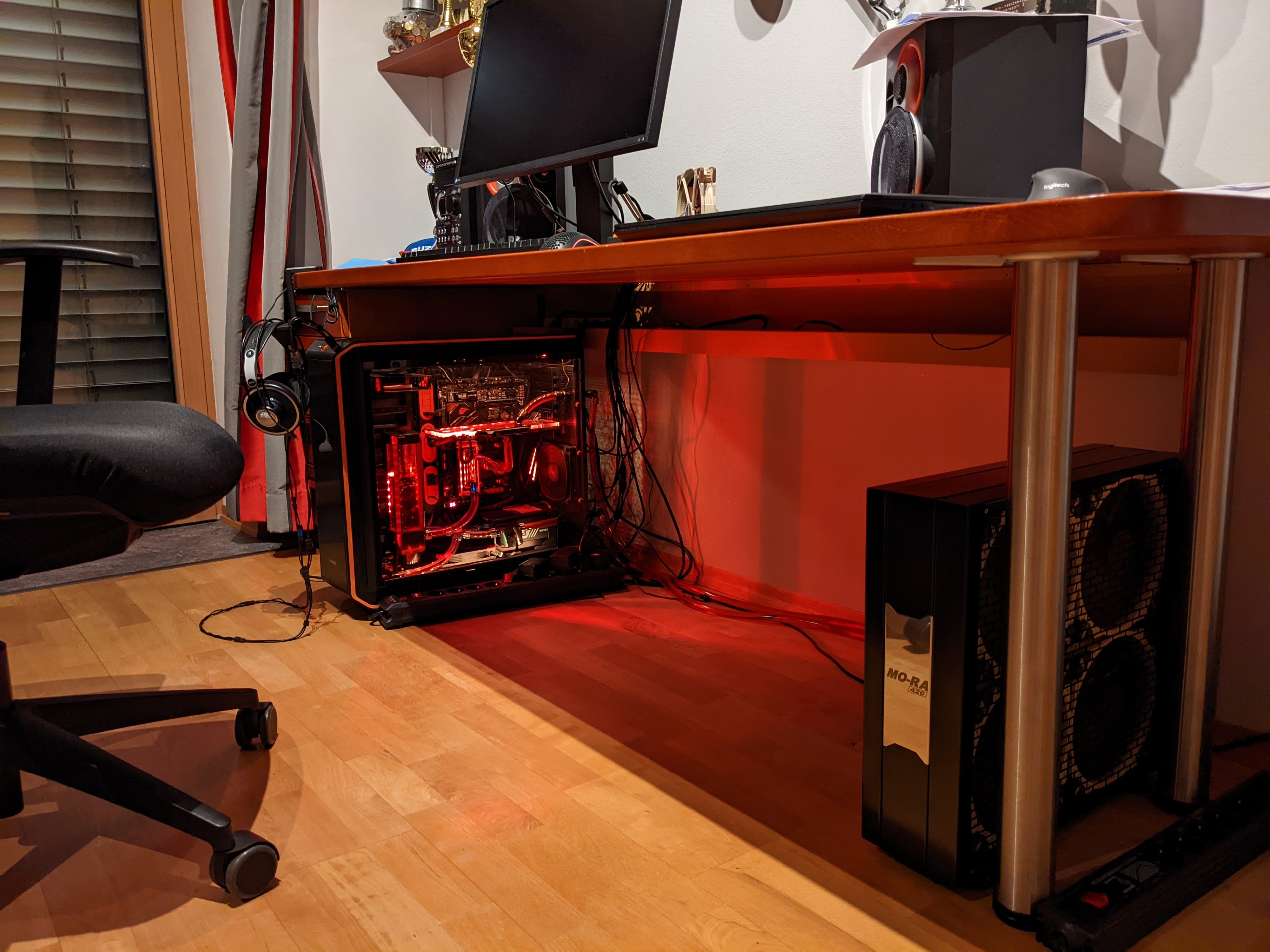

Da hilft auch keine Wasserkühlung. Vielleicht eine Custom Wasserkühlung mit externem Radiator, den du neben dem Schreibtisch aufstellst. So wie ich es gemacht habe:
Was man da machen kann wäre vorne Schlitze machen lassen oder alternativ einen Ausschnitt und das mit einem Staubschutzgitter versehen.

Auf der linken hinteren Seite ebenfalls Auslassschlitze machen lassen.
Oder alternativ den PC nicht da reinstellen.

Was machen die Temperaturen, wenn die Schranktüre geöffnet ist? Falls sie dadurch erheblich besser werden, kannst du deinen Schreiner nochmal kontaktieren um die Tür mit großzügigen Luftzulässen auszustatten.
Da kann man sich bestimmt etwas schickes einfallen lassen, eventuell mit einem groben Meshgitter auf der Innenseite.

Wenn der PC weiterhin in dem Schrank bleiben soll, dann solltest Du vielleicht einen ext. Radiator in Erwägung ziehen.
Reaktionen: [ChAoZ] und Veitograf
Also bei einem Custom-Loop mit außenliegenden Radiatoren, also außerhalb vom Brustkasten, ging schon viel.
Kannst du nicht bei der Durchführungen hinten rechts an dem Brustkasten, einen sehr großen Radiator installieren? Dort wo du eine Öffnung hast? Dann einfach mit 3x3 Lüftern nach draußen pusten und machst auf die linke Seite noch einen Lufteinlass, oder in die Tür? Irgendwo muss ja der "kühle" Luftstrom herkommen.

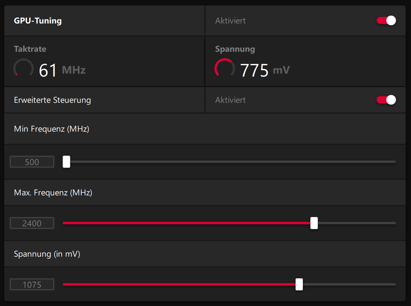

Was du auch machen kannst, die Karte etwas undervolten und die maximale Frequenz begrenzen. Kostet erstmal nichts außer ein wenig Performance (aber auch gar nicht so viel). Sofern du sie nicht zu 100% brauchst, ist das genau was ich gemacht habe. Ich hab zwar ne Wasserkühlung welche die Karte auch übertaktet gut kühlt, aber so heizt sie im Sommer auch etwas weniger und derzeit hab ich auch kein Spiel wo ich mehr Leistung brauche :)
Die Einstellungen sind nicht optimiert, aber ich hab einfach die Frequenz auf 2400 MHz und die Spannung auf 1075 mV limitiert (100 mV unter Referenzspannung). Gerade weil es nicht auf meine Karte hin optimiert ist, ist die Chance gut, dass es auch auf einer anderen so läuft. AMD bietet ja direkt in dem Menü auch einen Stresstest an.

auf dem Bild...43 wo der geschlossene Schrank gezeigt wird. Auf der linken Seite, unterhalb der Tischplatte eine 140mm hohe und maximal breite Öffnung rein Zimmer. Und mit 3-4 140mm Lüftern ausstatten, so das ein besserer Airflow im Brutkasten ist. So kann sich die Warme Luft oben nicht stauen und nicht wieder vorne angesaugt werden.
Dazu gibt es ja auch schöne Lüftergitter von diversen Herstellern.

@Crizzo dort wo die tür ist, sind direkt dahinter die kabel, welche in den kabelkanal wandern. die türbreite beträgt 25cm, d.h. da würden vernutlich nur 2x 360er radiatoren nebeneinander passen.
@redjack1000 vielen dank, mir gefällt er auch nach 3 jahren immer noch sehr gut. mein ziel war es einen möglichst kabellosen schreibtisch zu haben. d.h. es geht nur ein kaltgerätekabel zur steckdose, der rest ist komplett im schreibtisch verbaut, inklusive ein/aus-schalter, schalter für die led beleuchtung im oberen rahmen und sogar der kopfhörer wird im schreibtisch angesteckt :)
@SirKhan ich habe meine karte sogar noch weiter untervoltet als du ;)
sie läuft mit 1050mw und max. 2450mhz. ich werde mal versuchen noch weiter runter zu gehen und schauen was möglich ist.

Die warme Luft schafft es bei dir nicht aus dem Schrank raus. Hinten rechts am Schrank ist sogar extra ein Gitter angebracht, genau an der Stelle musst du ein paar große Lüfter anbringen. Das würde ich auf jeden Fall zuerst austesten, bevor ich mir eine Wasserkühlung kaufen würde. Denn die arbeitet genauso mit der Umgebungsluft wie deine Kühler jetzt auch.
Einen großen Einlass hast du bereits, das sollte nicht das Problem sein.
