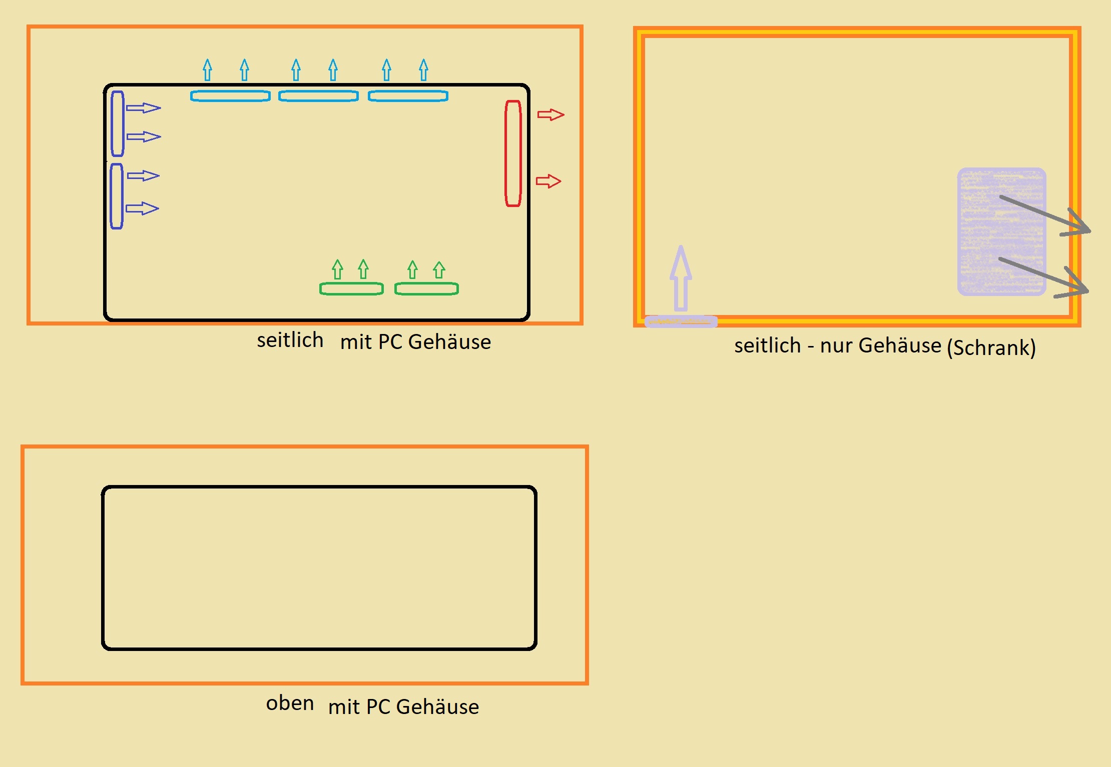

@andi_sco ich bin tatsächlich völlig unbegabt, was skizzen angeht. wenn du mir sagst, was genau dir noch fehlt, kann ich versuchen diese anzufertigen.
ich werde die beiden noctua hinten umdrehen und vorne aus karton einen trichter anbringen und schauen wie gut das ganze funktioniert.
Reaktionen: andi_sco
Hier:
Reaktionen: Veitograf
kurzer zwischenbericht:
bei 23°c zimmertemperatur wird die gpu in farcry 6 nicht wärmer als 65°C (hotspot 75°C) bei 2350mhz.
die beiden lüfter in der tür verrichten einen guten dienst und bringen die warme luft gut aus dem kasten.
den trichter muss ich noch konstruieren und testen. langfristig bekomme ich da von einem kumpel wohl ein lösung aus dem 3d-druckern.
na toll, jetzt sehe ich erst, dass aus irgendeinem grund mein post nicht verschickt wurde , daher jetzt nochmal:
jep die zwei noctuas blasen jetzt nach drausen und an der rückseite habe ich oberhalb des 200mm phanteks auch noch einen 140mm noctua installiert.
desweiteren habe ich provisorisch einen karton vorne angebracht, welcher die die kalte luft von unten anzieht. die temperaturen sind mittlerweile echt gut :)
