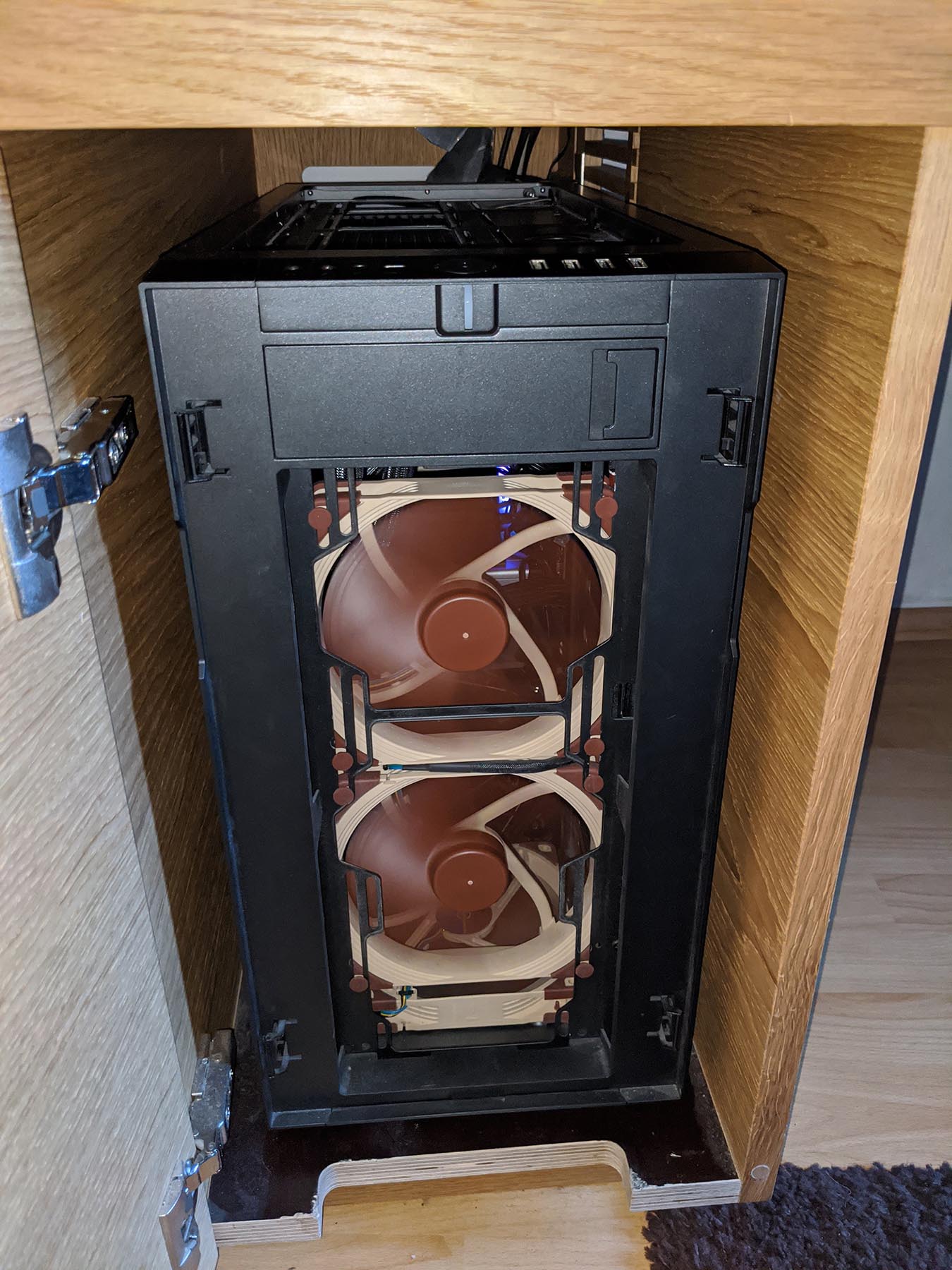

ich habe innen an der tür noch zwei noctua 120mm installiert, welche frischluft in den kasten befördern.
an der rückseite werde ich wohl zusätzlich zum 200mm phanteks, einen oder zwei noctaus installieren.
aber wie oben bereits geschrieben, sind die temperaturen ingesamt schon besser geworden.

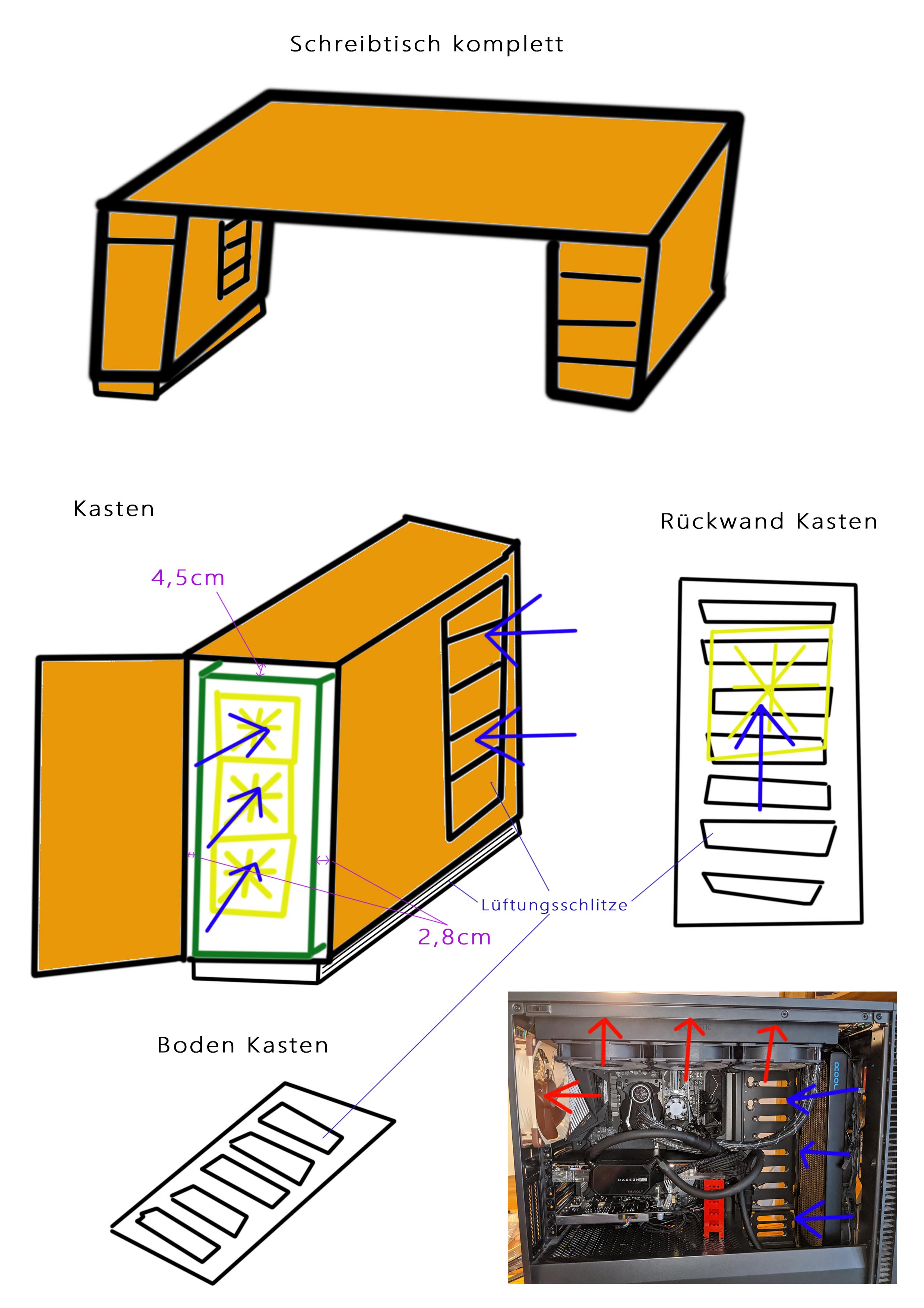

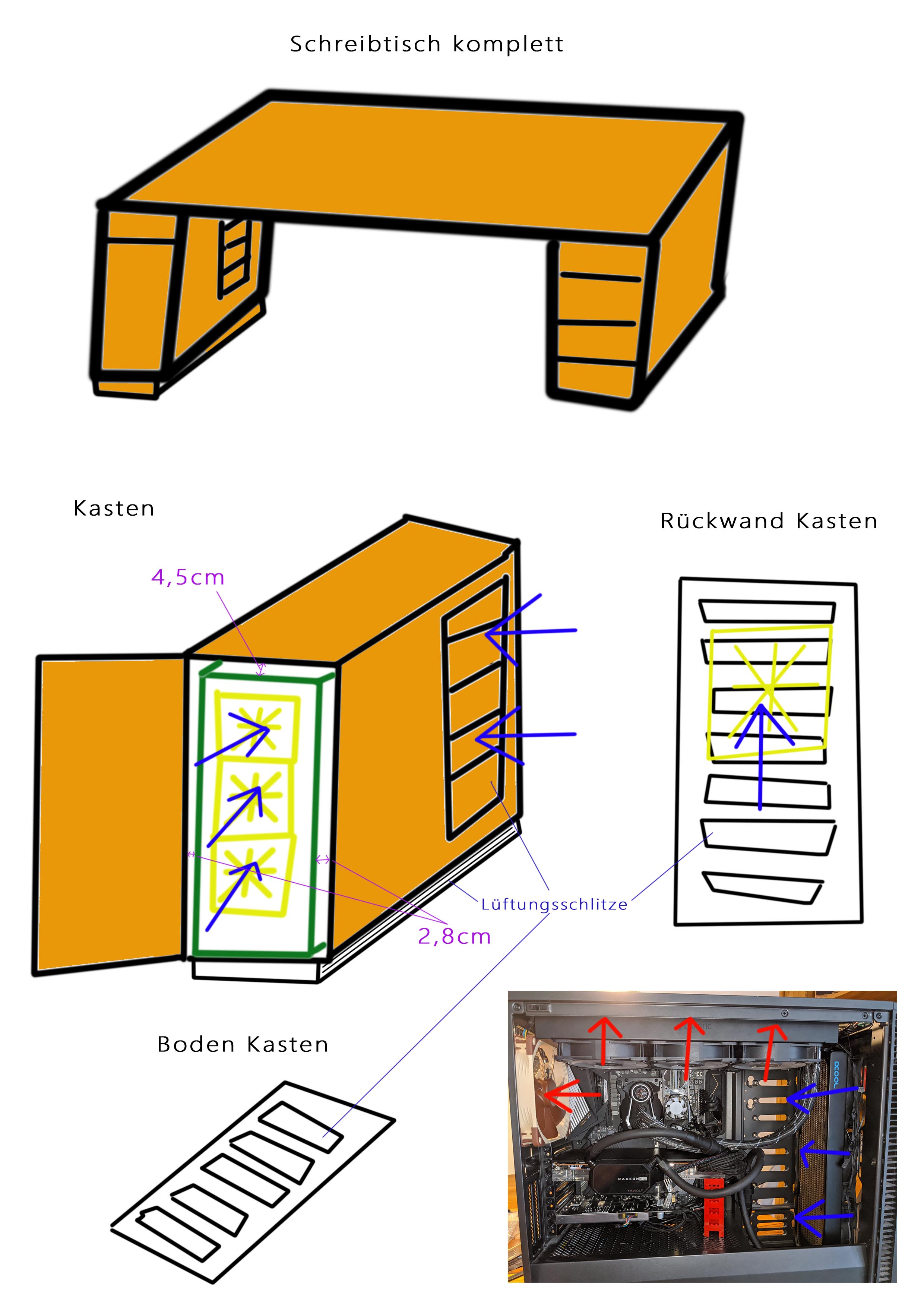

@Duke711 für dich mag es eine einfache lösung sein, für mich ist leider keine.
@andi_sco hilft dir das weiter?

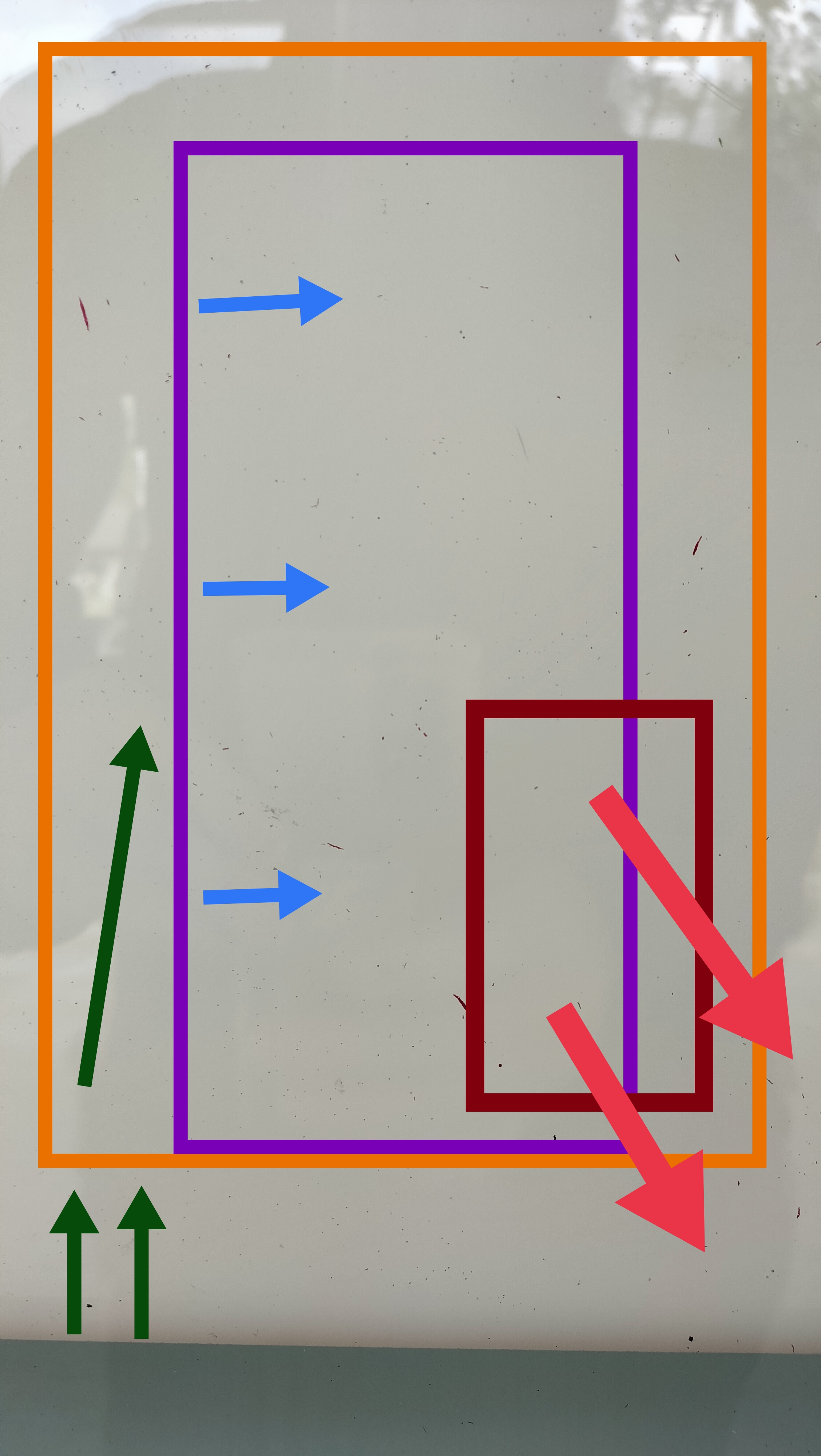

Da bin ich gerade noch am testen. Meine Überlegung war vorne und seitlich kalte Luft reinzublasen und hinten raus.
Muss noch ausprobieren wie es ist, wenn ich nur vorne mit der Eiswolf 2 kühle Luft hinein blase und seitlich und hinten raus.

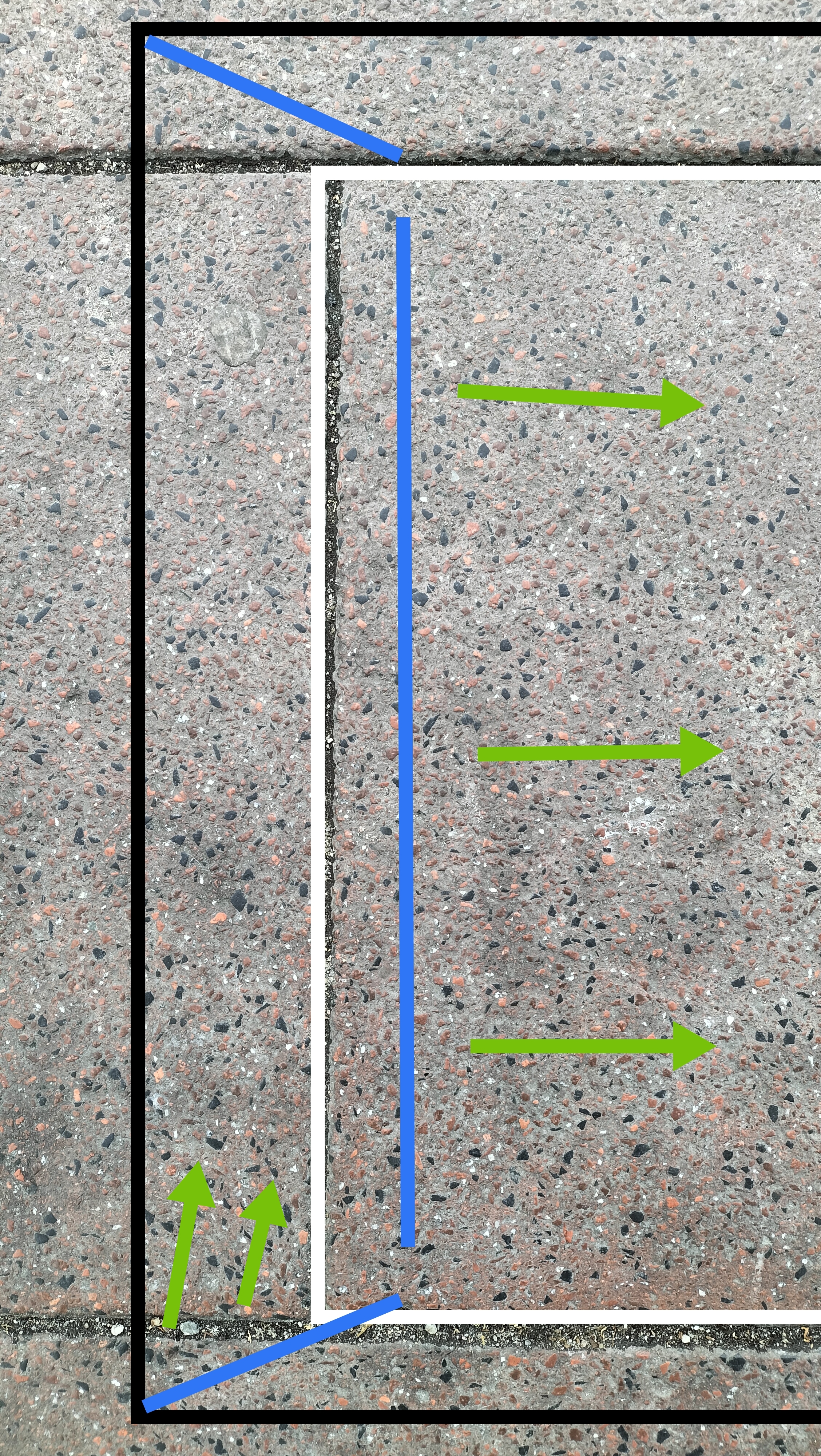

Bin gerade unterwegs, deswegen meine schlechte Skizzen:

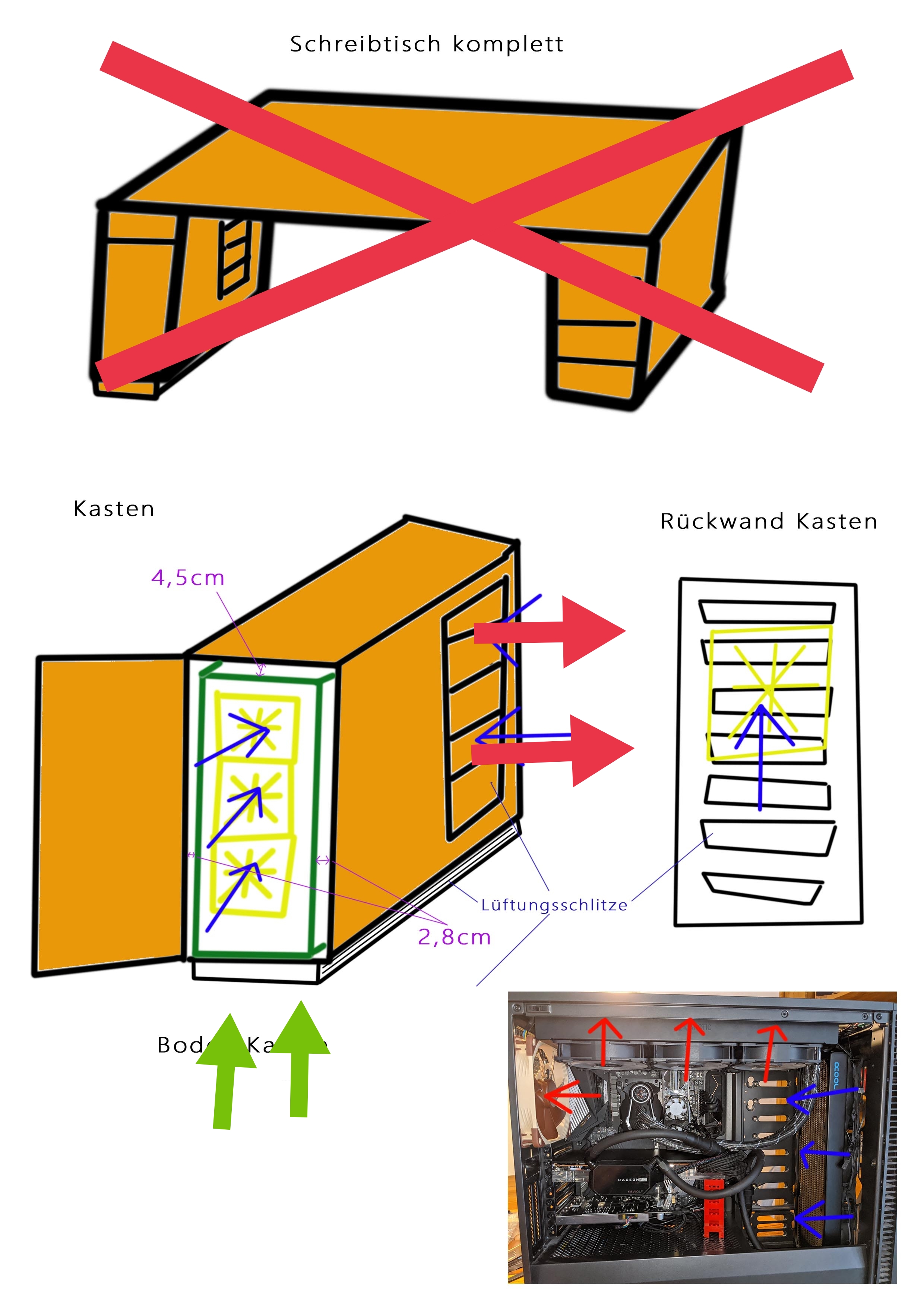

Du musst vorne Luft einsaugen.
Dazu kannst du Übergangsweise aus Papier eine Art Trichter bauen, der am PC Gehäuse befestigt wird. So kann er über den Boden kalte Luft außerhalb des gesamten, geschlossenen Systems ziehen. Die wandert durch den PC und wird hinten, durch das Seitenteil im Schrank wieder rausbefördert.
Du dagegen versuchst nur Luft reinzu pumpen, ohne das die irgendwo richtig raus kann.
Und bitte, eine vernünftige Skizze Schrank/Gehäuse !!!
Lass dir nicht alles aus der Nase ziehen
