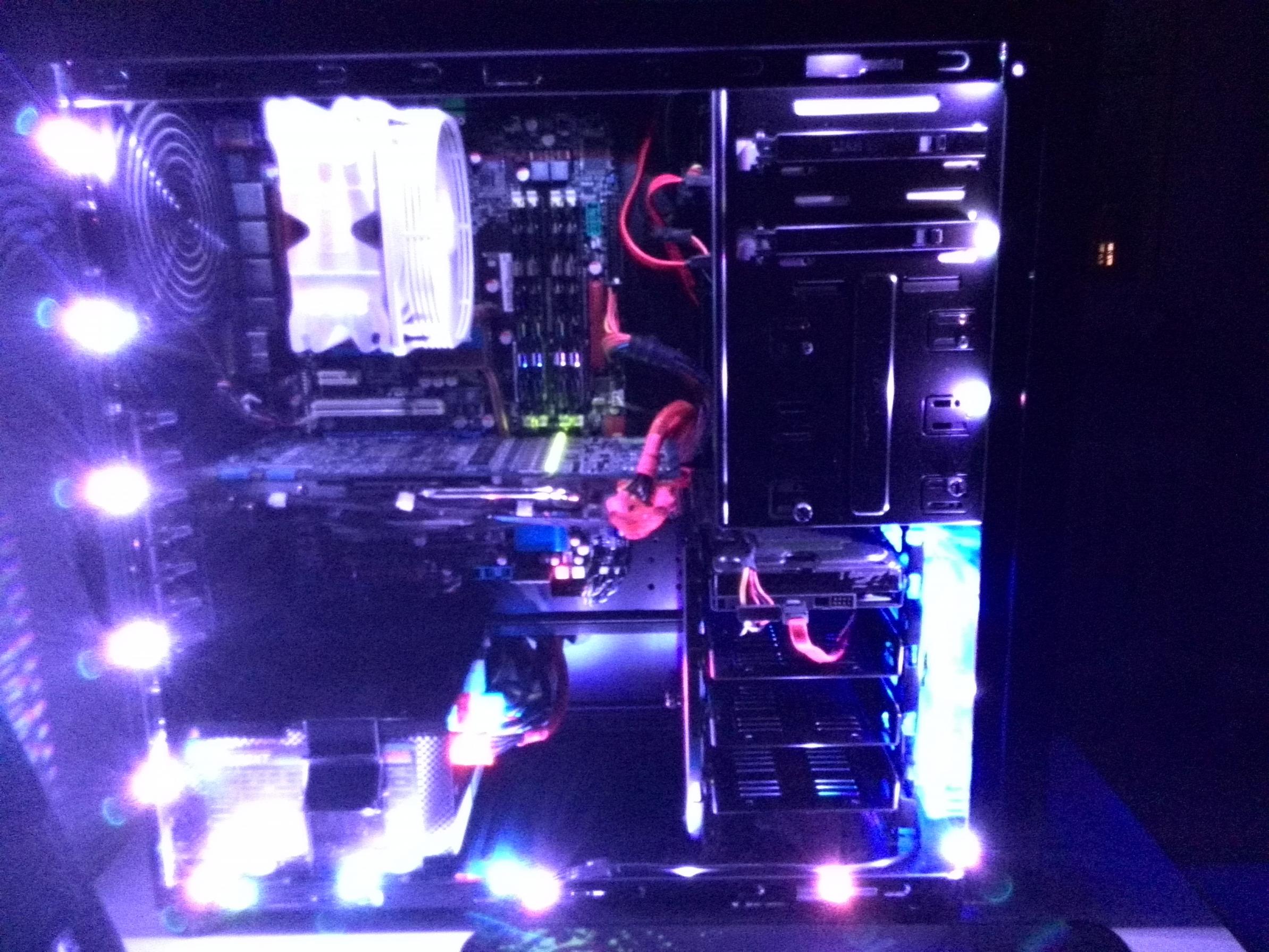

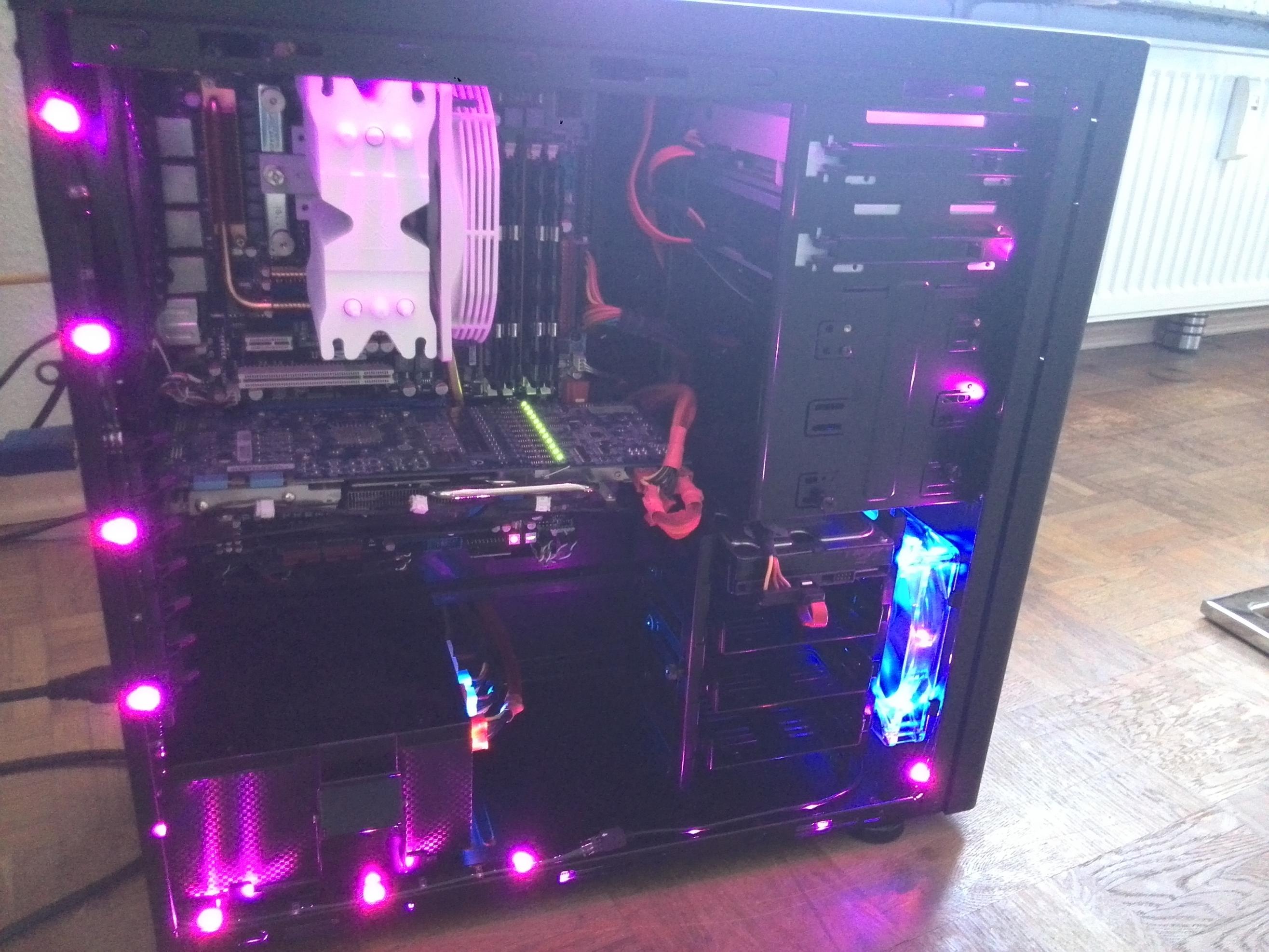

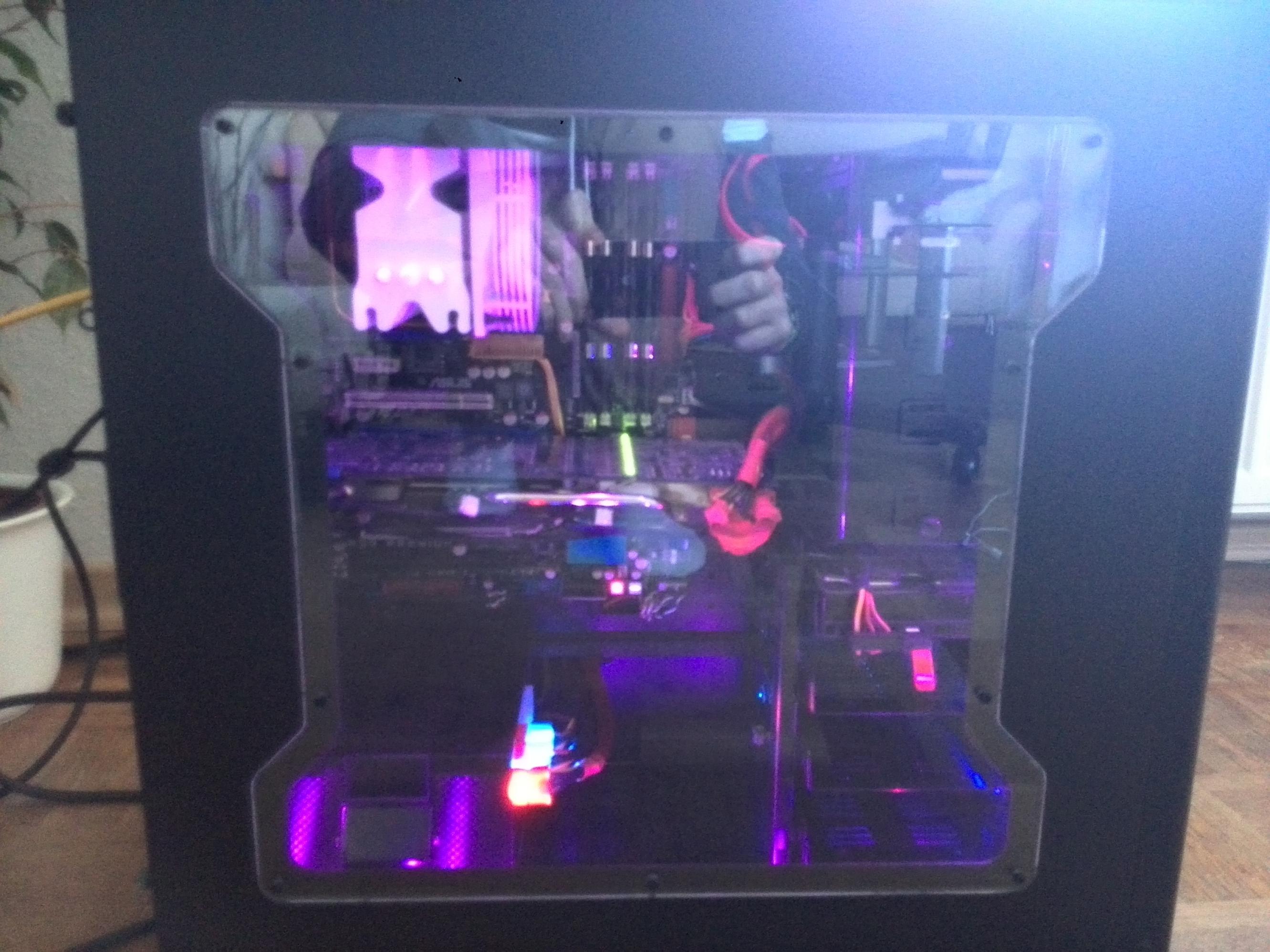

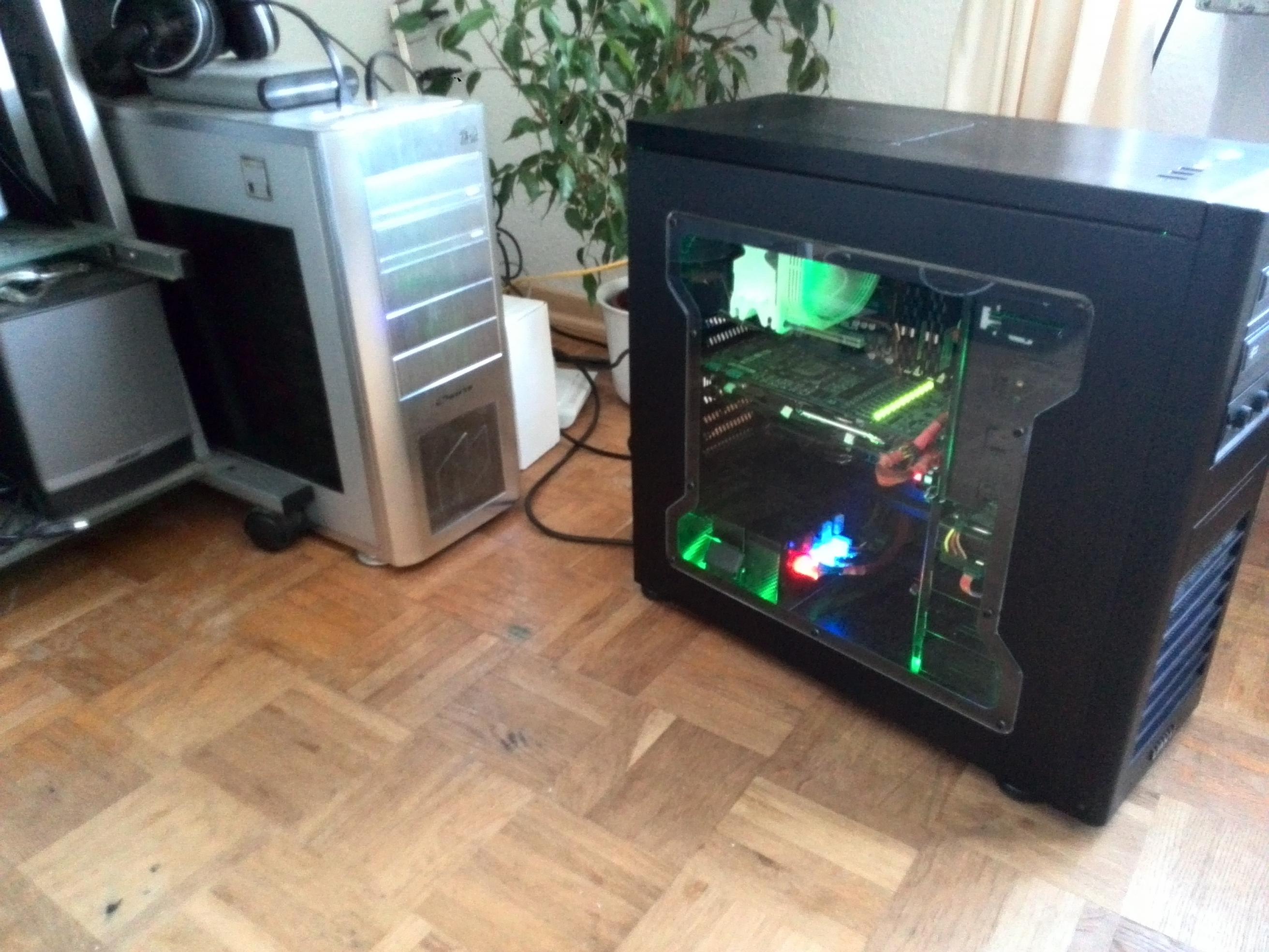

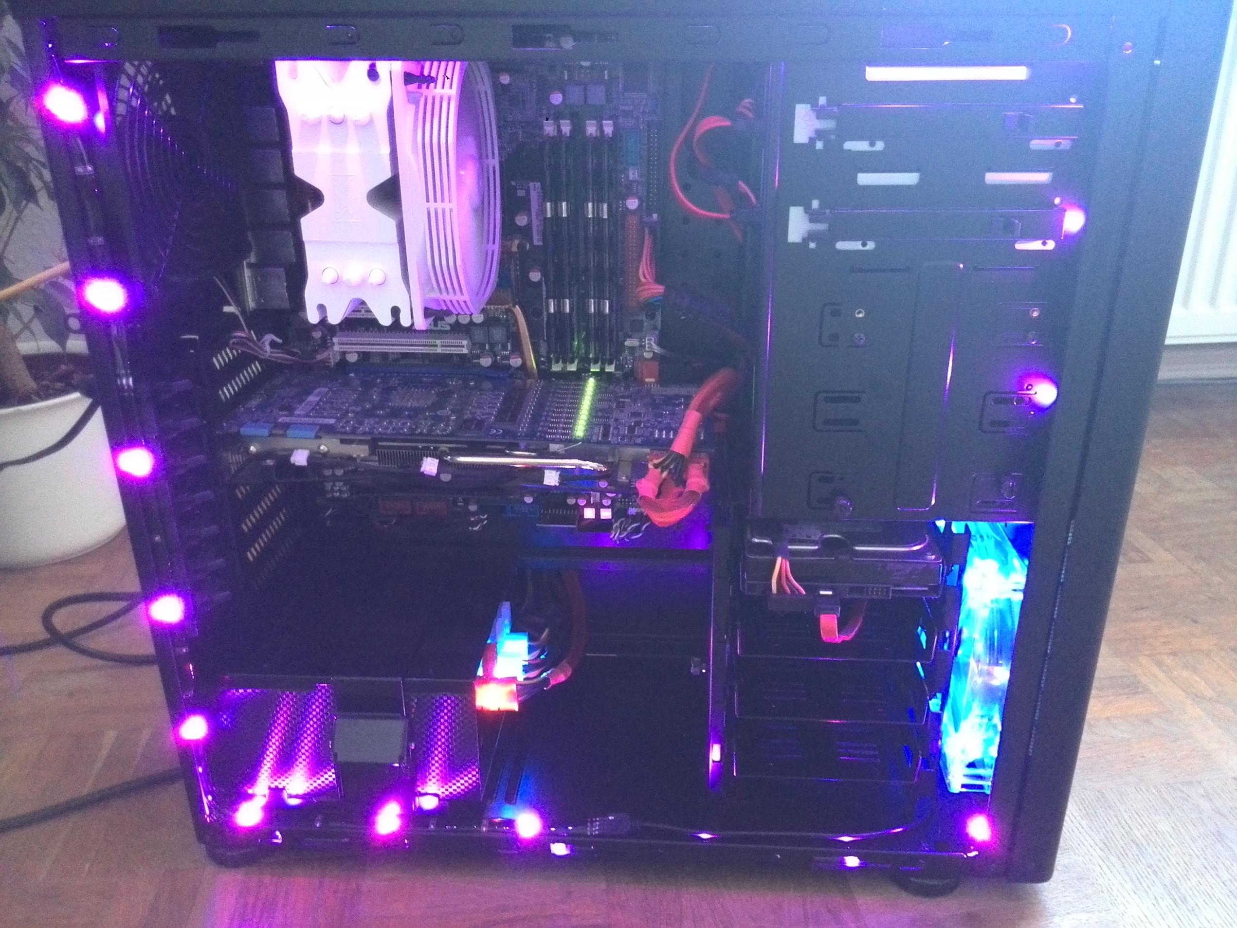

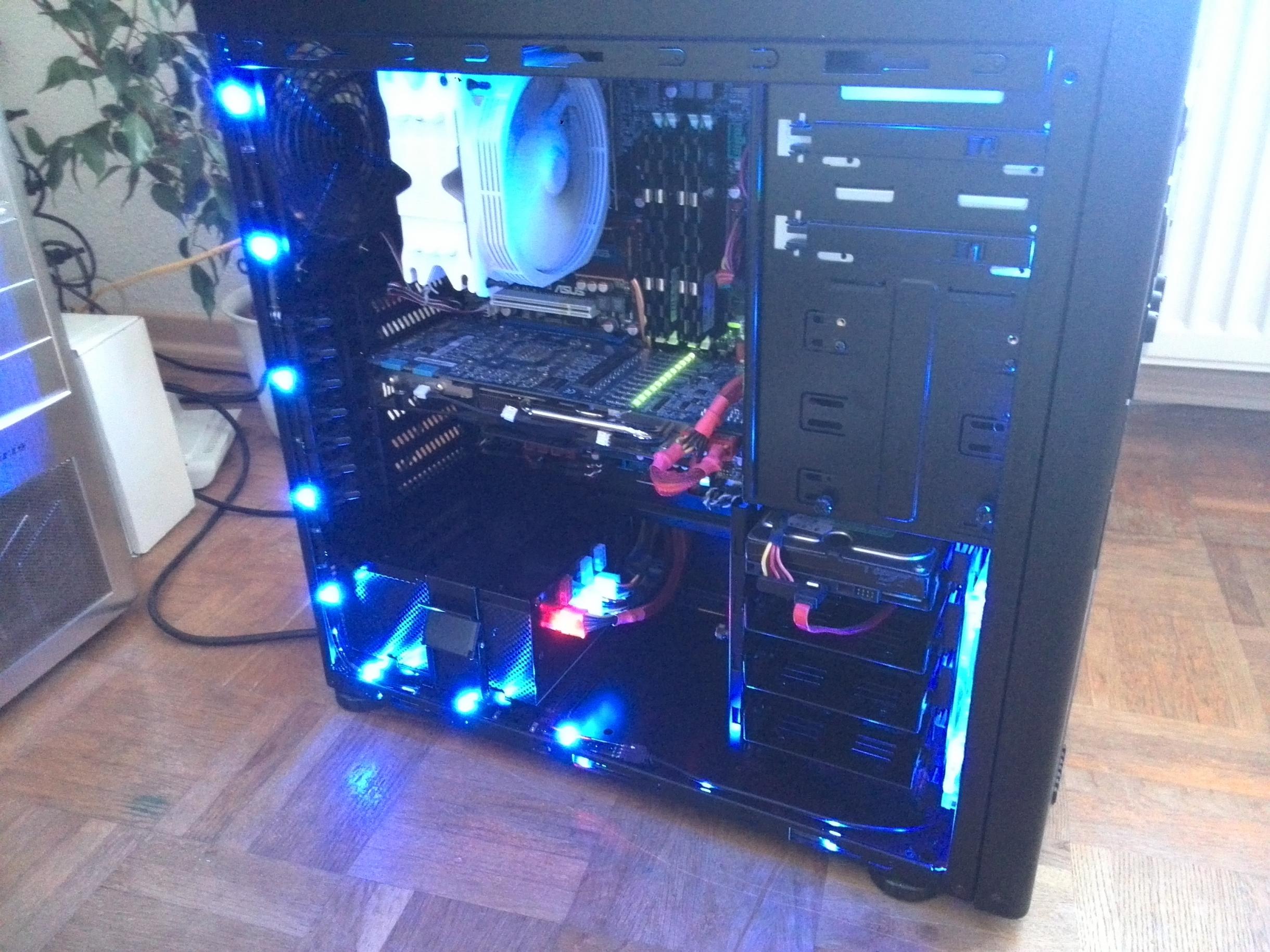

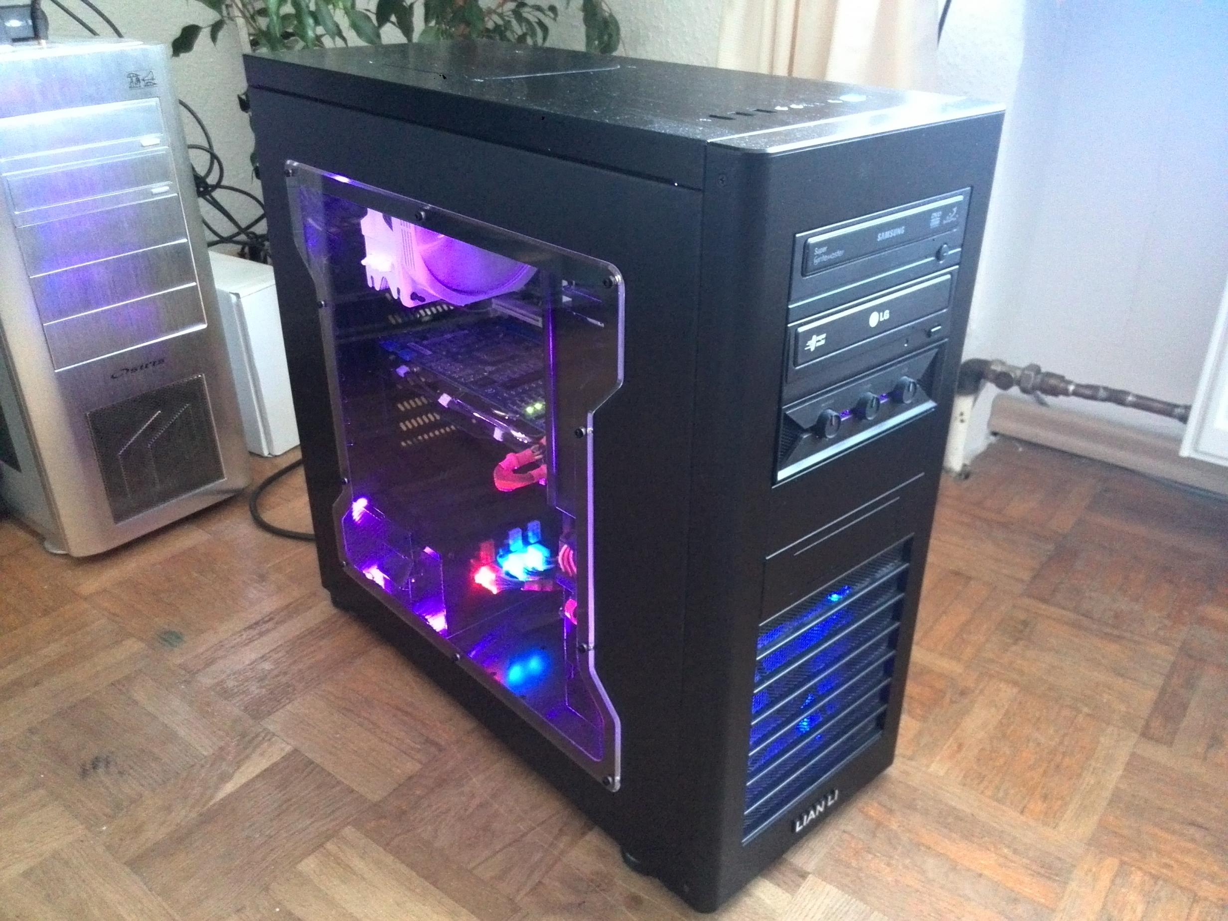

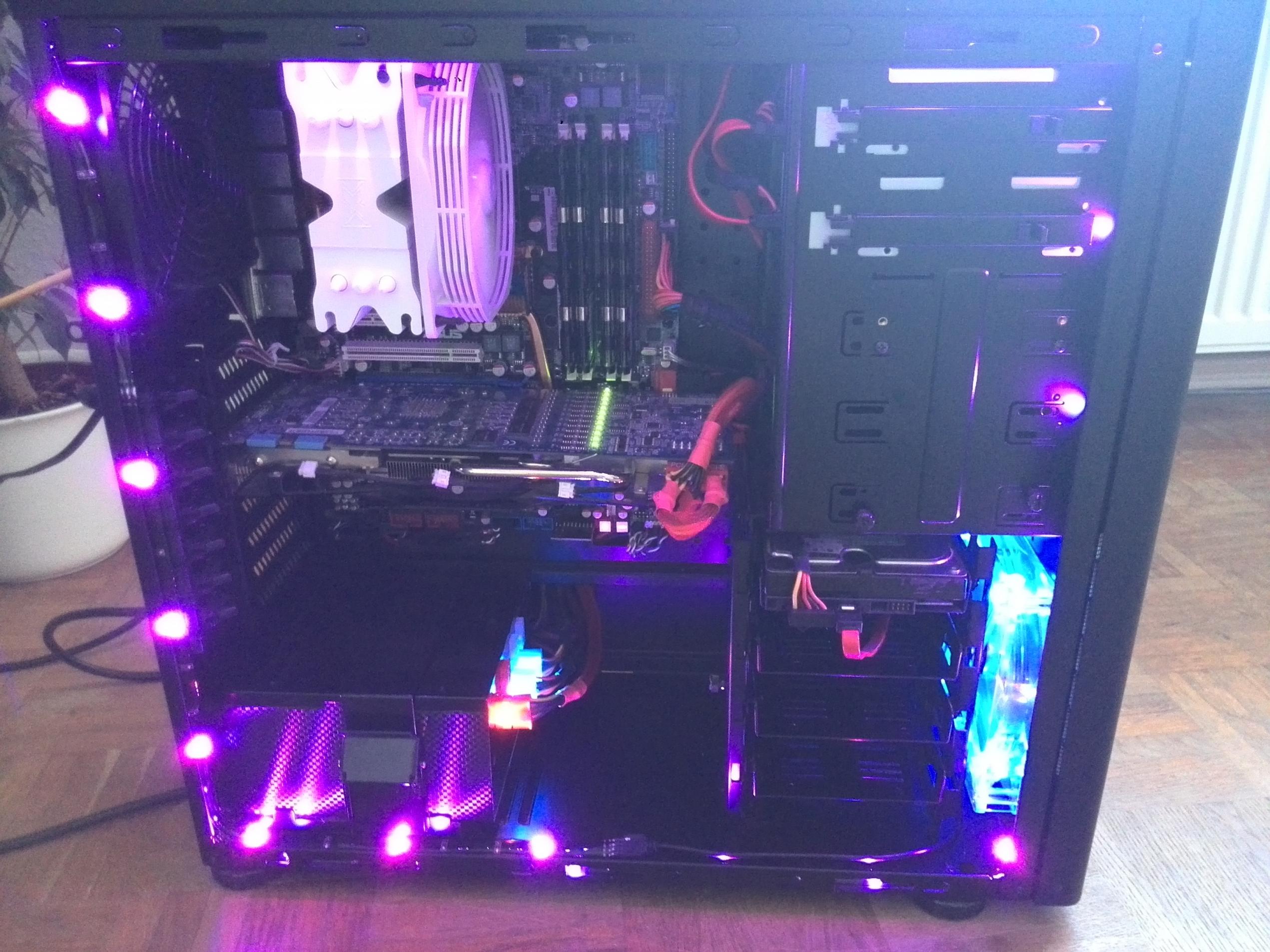

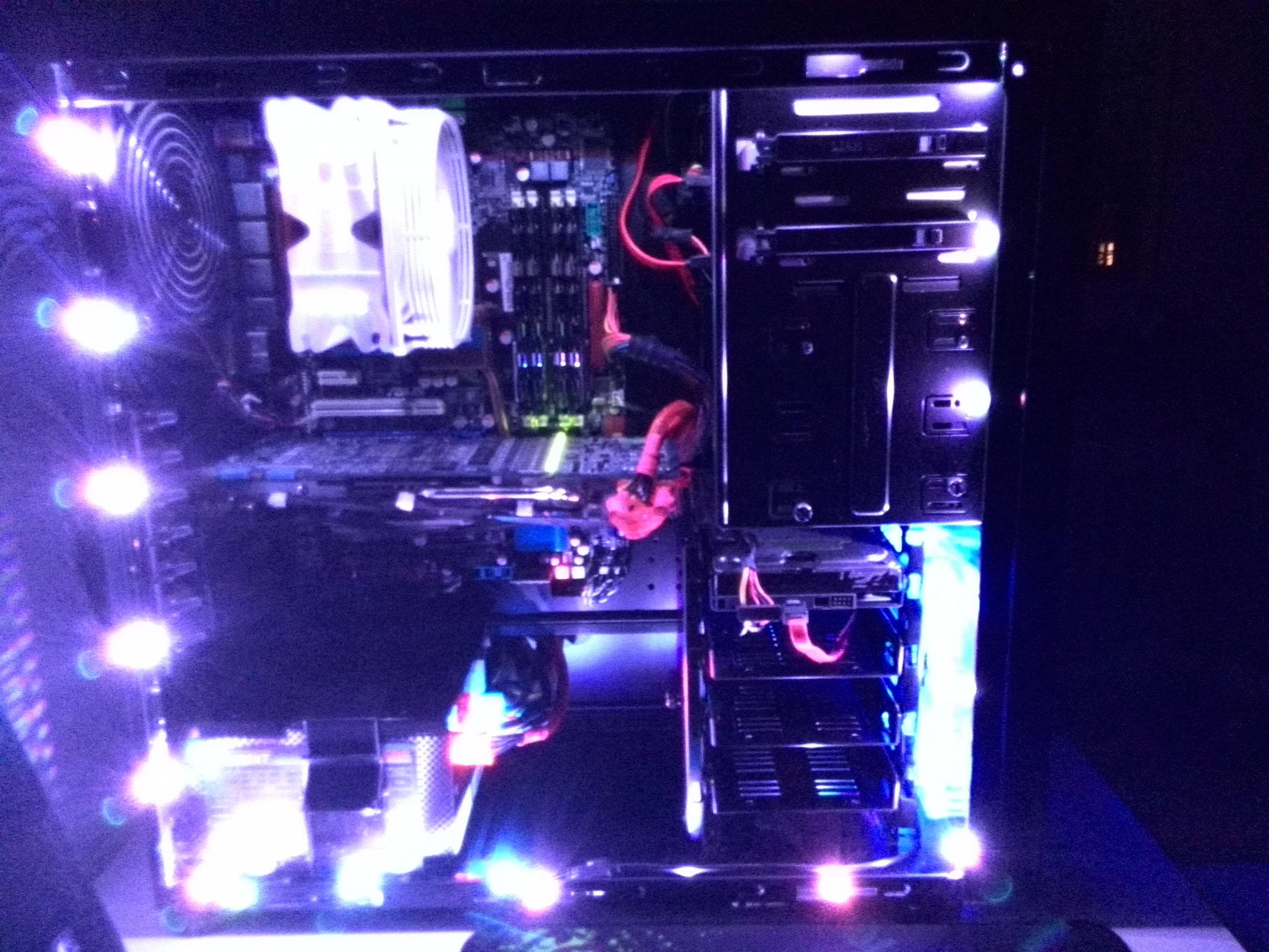

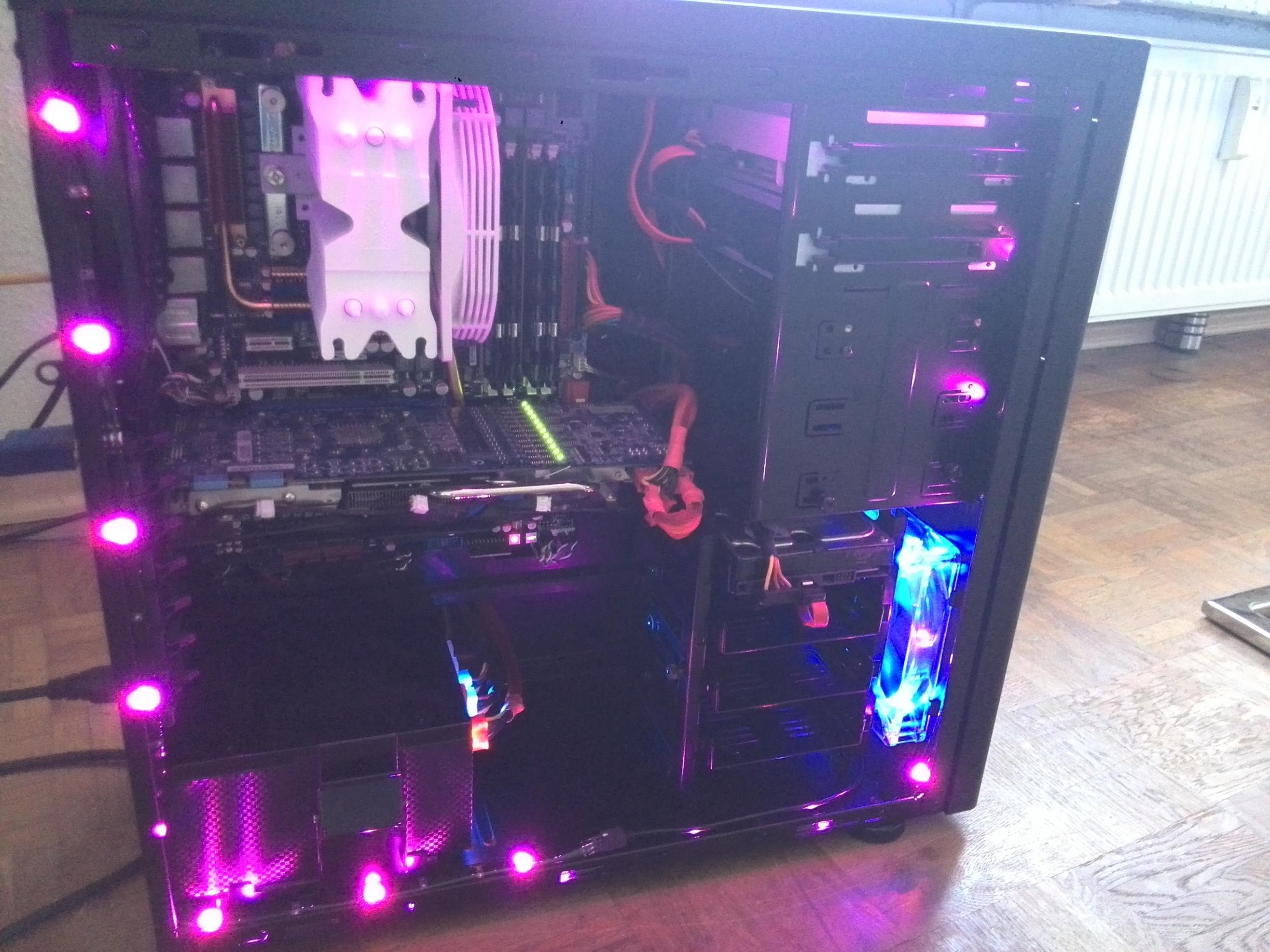

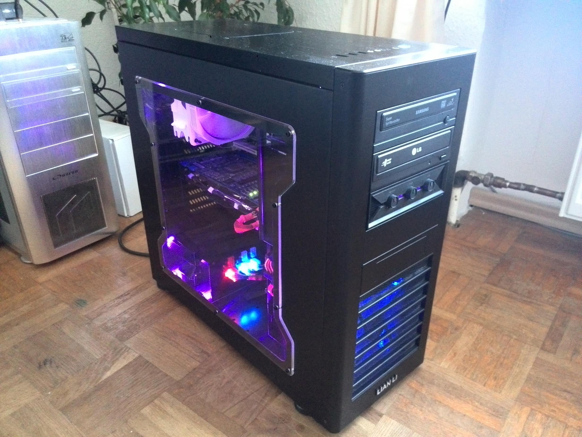

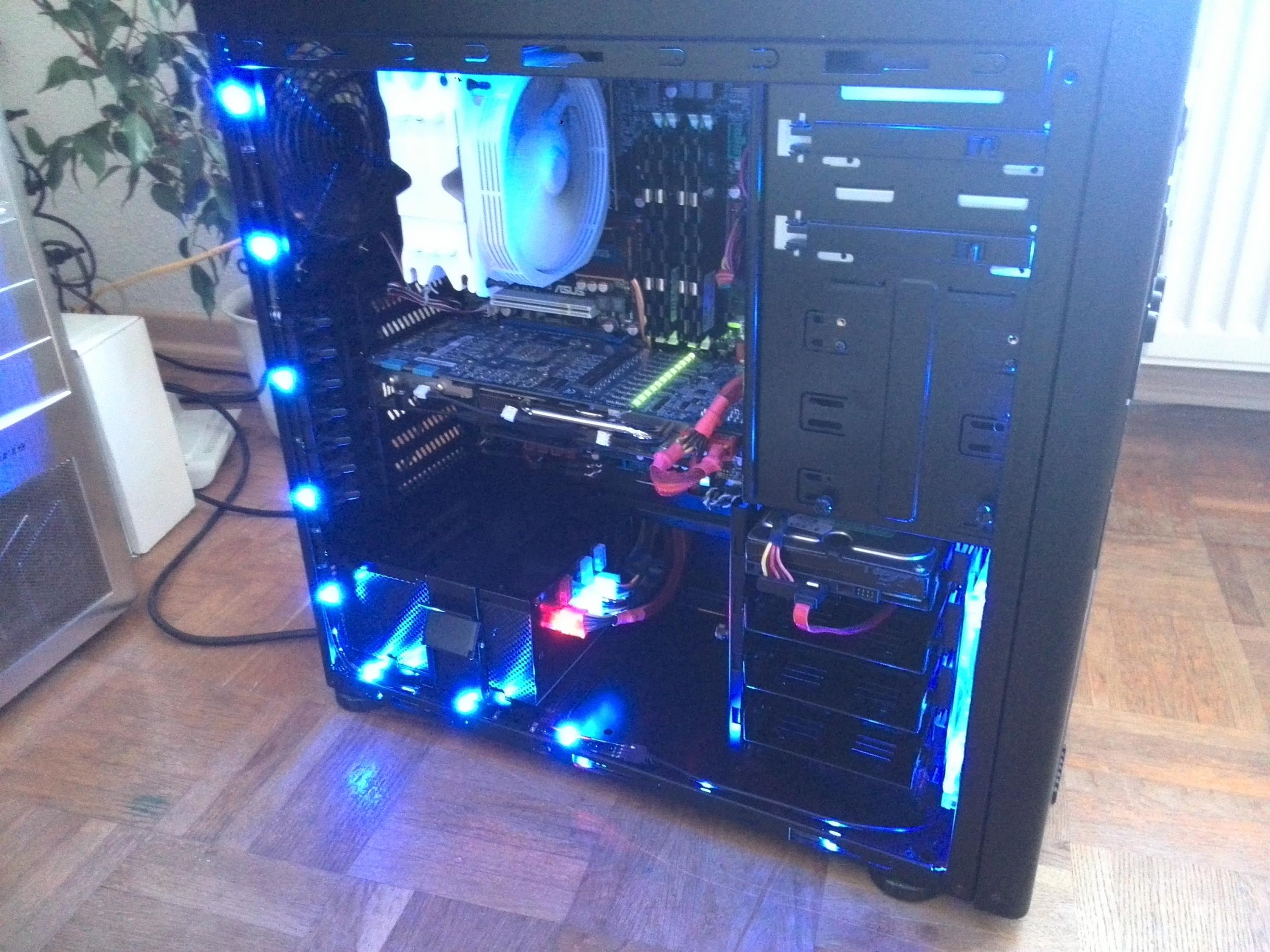

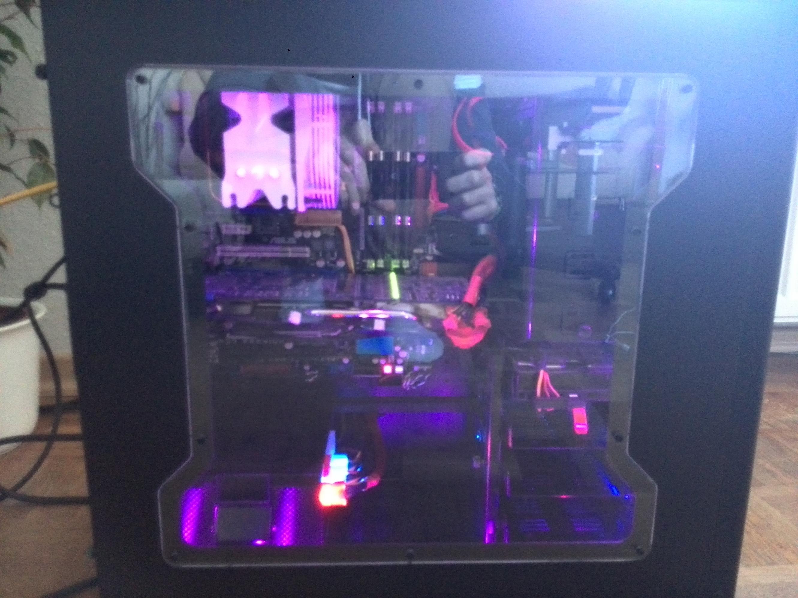

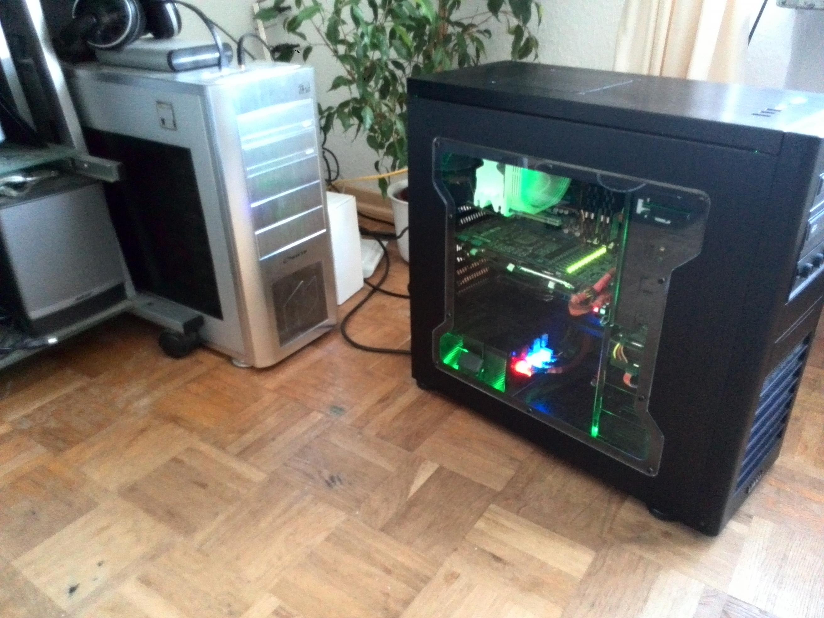

ich habe mir vor einem halben Jahr ca. ein neuen Rechner zusammen gestellt.
Ich habe mir das gute Lian Li Pc-60fnwx gekauft es ist hübsch und schlicht und da ich sehr viel Wert auf das aussehen lege habe ich mir sehr viel mühe gegeben beim einbauen und beim Modden.
Da ich schon immer mal von Wasserkühlung geträumt habe aber mich damit kein stück auskenne wollte ich mal paar vorschläge hören was ich da am besten nehmen sollte und was ich zu beachten habe.
Es sollte schon preiswert sein da ich noch Schüler bin :-D IMG_20131122_165443.jpgIMG_20131128_113811.jpgIMG_20131128_113845.jpgIMG_20131128_113853.jpgIMG_20131128_113930.jpgIMG_20131128_113937.jpgIMG_20131128_113941.jpg
