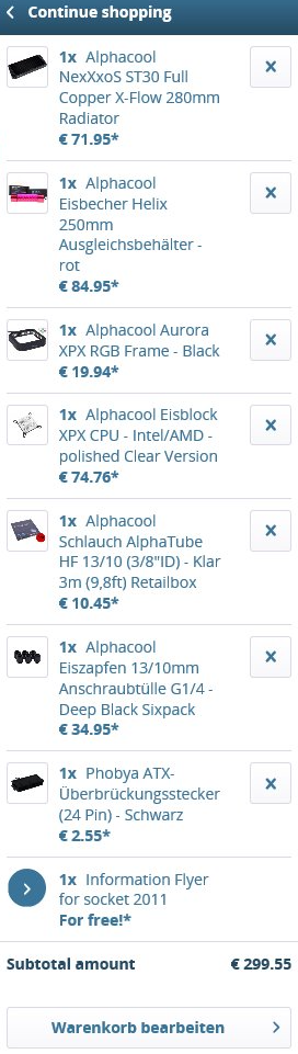

Hi leute, so ihc möchte das thema wasserkühlund endlich angehen.
Aus optik gründen hätte ich gerne einen helix ausgleichsbehälter drin.
Aber irgendwie schnall ich noch nicht was ich für eine pumpe kaufen muss bei den jungs die da ran passt?
Kann mir mal wer weiter helfen

Na ja, deine Pumpe fehlt noch. Was solls denn sein? Ne D5, DDC, Aquastream? Muss es Alphacool sein? Hast du bei den Eiszapfen darauf geachtet, dass das die Version für Schlauch und nicht für Röhren ist?
? im link das ist doch ne pumpe?
ehm es steht irgendwie bei beiden ist für schlauch, ich sehe partout keinen Unterschied
Nochmal: Du brauchst zwischen AGB und Pumpe entweder einen 1/4-Zoll-Doppelnippel oder zwei Fittinge und ein Stück schlauch.

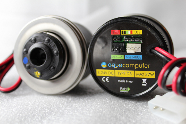

Um die komplizierte Thematik der Pumpe nochmal zu erklären:
Eine D5 sieht so aus:
Dafür brauchst du dann ein Pumptop das auf die Pumpe kommt und dann 2x G1/4" Anschlüsse hat, sieht dann so aus:
Und das kannst du dann Problemlos mit an dein Reservoir anschließen die ja auch G1/4"-Anschlüsse hat.

Die von dir verlinkte Pumpe hat ja schon ein Pumpendeckel, siehst doch auf den Bildern das dort G1/4"-Gewinde dran sind. Bleibt aber eine 755, hier im Forum gibt es ein Thema dazu. Gab wohl grade in der Anfangszeit immer wieder vermehrt defekte Pumpen, deshalb wird oft zu der 655 oder anderen D5s geraten.
Und bei einer separaten Pumpe und AGB wirst du nicht mit 6 Fittings auskommen.
Du brauchst:
2x Fittings: Pumpe
2x Fittings: AGB
2x Fittings: Radiator
2x Fittings: CPU-Block
Ja ne in dem falle wie oben henannt brauche ihc ja nur 7 weil pumpe mkt agb verunden wird mit dem zwischen stück
Ja kann auch 655 er nehmen wenn die besser ist. System soll glüsterleise und mkt rgb sein,was es dabei genau ist, ist mir relativ wumpe😂
Wie kommst du auf 7 bei einem Kreislauf? Sowohl Pumpe als auch AGB brauchen einen Eingang und Ausgang.
AGB Ausgang > Pumpe Eingang > Pumpe Ausgang > CPU Eingang > CPU Ausgang > Radiator Eingang > Radiator Ausgang > AGB Eingang
