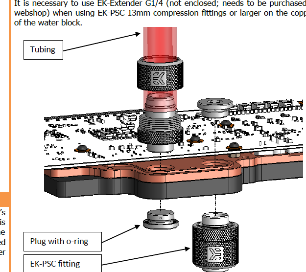

Sind diese Plug O-Rings Die man zur montage des GPU Kühlers braucht normalerweise im Lieferumfang enthalten? Da steht nix davon :confused_alt:
Wegen den O_rings hab ich oben ein Bild gepostet
