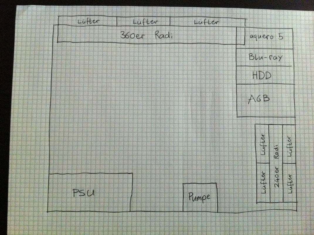

Moin
Ich habe vor mir eine Wakü zuzulegen. Es ist das erste mal dass ich eine Wakü einbauen werde. Seid also bitte nachsichtig mit mir :D
Zunächst meine Hardware:
Mobo: ASRock Z68 Ext4 Gen3
Graka: GTX 580 oder GTX680 warscheinlich eher die GTX 680
CPU: i5 2500K
HDD: WD Caviar Blue
SSD: Samsung 830 Series
Blu Ray: LG BH10LS
PSU: Enermax Modu 87+
Eingebaut wird die Wakü in einem Shinobi XL.
Was ist mein Ziel? :
Eine möglichst starke Kühlung und allzu laut soll es auch nicht werden
Welche teile werden gekühlt?:
-Graka
-CPU
-evtl HDD
Was ist bereits Klar? :
- In der Front wird ein 240er Radi mit 4 Lüftern verbaut
- Im Deckel wird ein 360er Radi mit 3 oder 6 Lüftern verbaut. Dazu weiter unten mehr.
- Der AGB wird in 2 5.25'' Laufwerksschächten verbaut.
- Die Grafikkarte soll mit einer Abdeckung versteckt werden (Die von EK)
- Entweder nehm ich Grüne Schläuche oder durchsichtige mit Grüner Flüssigkeit
- Als Steuerung leg ich mir einen Auero 5 zu.
Hier mal ein Bild wie ich das ganze verbauen werde:
Nun zu meinen fragen:
- Als Anschlüsse werde ich warscheinlich Pusch-In verwenden. Sofern die auch für Anfänger geigent sind?
- Im Wakü FAQ steht ja, dass keine Farbige Flüssigkeit verwendet werden soll. Ist dass den so Schlimm?
- Wenn ich das richtig verstanden habe sind 13/10mm Schlauchdurchmesser die grössten?
- Wie sieht das mit den Flüssigkeiten genau aus? Was braucht man alles?
- Soll ich im Deckel einen Dicken Radiator mit 3 Lüftern oder einen dünnen mit 6 Lüftern verwenden?
Welche Teile Habe ich bereits im Visier? :
AGB: http://www.aquatuning.de/product_info.php/info/p10058_XSPC-5-25--Dual-Bay-Reservoir--Alu-Front-.html
Steuerung:http://www.aquatuning.de/product_info.php/info/p13419_Aquacomputer-aquaero-5-XT-USB-Fan-Controller--Grafik-LCD--Touch-Bedienung--IR-Fernbedienung.html
Bei welchen Teilen brauche ich Beratung?:
-Pumpe
-Anschlüsse und Schläuche
-Durchfluss und temperatur sensor. Sie sollten am auero anschliessbar sein!
-Kühlflüssigkeit
-Sämtliche Kühler am besten schwarze
-Grafikkartenabdeckung
-Lüfter. einziges Kriterium: sie müssen Schwarz sein
-Radiatoren
Wie viel geld kann ich ausgeben?:
So ca. 600.- Schweizer franken kann ich schon ausgeben.
Ich hoffe ich habe meine Vorstellung klar rübergebracht. So dass ihr mir gut helfen könnt.
Mfg
Na erstmal herzlichen Glückwunsch zum XL-er ( habs auch seit 6 tagen ).
Habe seit dem meine 2. Wakü verbaut und habe einen etwas anderen Weg eingeschlagen.
Ohne AGB den die AquaComputer schon beinhaltet inkl. D5 Pumpe, die sich in 5 Stufen regeln lässt.
1-2 unhörbar (bei mir zumindest) 3-5 minimal hörbar.
Habe fleissig bei Caseking "Hallo" gesagt - schneller Support in allen Belangen Telephon + Lieferung + Parts.
EDIT: Würde Dir also den AquaComputer Radiator für 305€ + ca. 40€ für die Dämmung + 2x Silentwings 120-er für je 18€ + ca. 50 für anschlüsse + Schläuche + etc empfehlen.
ES LOHNT AUF JEDEN FALL
(WaküSysteme waren noch nie LowBudget geschichten.
Verschohnt mich also mit Sprüchen wie " wääääh, viel zu teuer, usw." ) ;)
wie viel geld magst du denn ausgeben ? Dann kan man gucken
Die schläuche könnten sich verfärben
Ach ja Stimmt. Das hab ich vergessen.
Ich denke so ca. 600.- Franken (wohne in der Schweiz) gehn schon.
Kenn mich da noch nicht so aus. Wie weit man damit kommt
Wenn unbedingt nötig kanns schon ein biscschen mehr sein.
Mfg
Also 500 € (erstma umrechnen :D )
gpu Kühler kannste schon ma rechnen 100 €
den cpu kühler hier macht 73 €
Wieso eigl n Dual bay agb ?
Wegen dem Umrechnen: Aquatuning gibs auch als schweizer seite :P
Also meinste 600.- sind zu wenig oder wie?
nee für 600 bekommst du schon ne gute. Das müsste eigl reichen
Kannst auch Anschraubtüllen nehmen hab ich auch sind einfach und sicher.
13/10 sind nicht die größten gibt auch noch 16/10 oder 19/13.
Am besten du nimmst ein fertiggemisch von aq. Da ist alles drin was man an Schutzmitteln braucht und gibt es auch gefärbt.
im wakü faq steht das die schraubtüllen ebeb sicherer wären :P
Wegen den Schläuchen. Ich beziehe mich wiedr auf den Wakü FAQ :D 13/10 sind die grösste ndir sich auf dem Markt durchgesetzt haben. oder?
Mfg
Du könntest dir ja von der Aquatuning Seite erstmal nen Warenkorb zusammenstellen, den hier posten und dann kann man dir weiterhelfen
Nur so als Beispiel,
Pumpe: Laing DDC, Aquatream XT
http://www.aquatuning.de/product_info.php/info/p466_Laing-DDC-Pumpe-12V-Pro.html
http://www.aquatuning.de/product_info.php/info/p2911_Aquacomputer-Aquastream-XT-USB--12V-Pumpe--Standard-Version.html
Radiatoren: Aquaplex 360/240
http://www.aquatuning.de/product_info.php/info/p3363_Aquacomputer-airplex-XT-360.html
http://www.aquatuning.de/product_info.php/info/p3362_Aquacomputer-airplex-XT-240.html
Anschraubtüllen (sind super einfach aufzubauen)
http://www.aquatuning.de/product_info.php/info/p3357_13-10mm--10x1-5mm--Anschraubt-lle-G1-4.html
Schlauch
http://www.aquatuning.de/product_info.php/info/p11081_Alphacool-Schlauch-AlphaTube-HF-13-10--3-8-ID----Gr-n--Semi-Transparent-.html
CPU Kühler
http://www.aquatuning.de/product_info.php/info/p9824_Aquacomputer-cuplex-kryos-Delrin-f-r-Sockel-1oe-1156-1155-775--G1-4.html
AGB
http://www.aquatuning.de/product_info.php/info/p9053_Aquacomputer-aquabox-professional-5-1-4--schwarz-G1-4.html
Grafikkarte kannst du dir erst aussuchen enn du weißt welche
Einstecktüllen sind nicht jedermanns Freund, Anschraubtüllen (die die ich verlinkt habe) hab ich selbst in Gebrauch und es geht einfach nicht einfacher
13/10 is eine Schlauchgröße, bei der der Schlauch nicht aussieht wie ne Wurst zwischen den Bauteilen, so in etwa Ringfingerdicke, aber auch nicht aussieht wie als wär der Schlauch das größte Hinderniss für den Fluss
Jo Gut werd ich machen.
Aber vorher. Soll ich im Deckel den Dicken radi mit 3 Lüftern oder den Dünnen mit 6 einbauen?
Mfg
Also den Dicken Radi. Ok
Bin dabei den korb zusammenzustellen.
Bei den Radis ist's ja so das je weier die Kühlrippen auseinander sind = je besser oder?
Mfg
eigentlich ist das ne sooo der aussagende Faktor
je dichter das "Netz", desto mehr Druck müssen die Lüfter machen, aber desto größer ist auch die Fläche
Aber Lüfter die viel Druck machen laufen recht schnell und sind dementsprechend auch lauter
Ich hab 3 Airplex 360 XT in Gebrauch und langsam laufene Lüfter drauf und komm mit der Wassertemp auf ca 1-2 Grad über Raumtemp
Radiatoren:
http://www.aquatuning.ch/product_info.php/info/p8084_EK-Water-Blocks-EK-CoolStream-RAD-XT-240.html
http://www.aquatuning.ch/product_info.php/info/p8085_EK-Water-Blocks-EK-CoolStream-RAD-XT-360.html
Durchflussensor:
http://www.aquatuning.ch/product_in...ero--aquastream-XT-ultra-und-poweradjust.html
Tempsensor:
http://www.aquatuning.ch/product_in...-f-r-aquaero--aquastream-XT-und-aquaduct.html
Aquero:
http://www.aquatuning.ch/product_info.php/info/p13419_Aquacomputer-aquaero-5-XT-USB-Fan-Controller--Grafik-LCD--Touch-Bedienung--IR-Fernbedienung.html
Fertiggemisch:
http://www.aquatuning.ch/product_info.php/info/p9217_Aquacomputer-Double-Protect-Ultra---Gr-n-1000ml.html
Schlauch:
3x http://www.aquatuning.ch/product_info.php/info/p10913_Masterkleer-Schlauch-PVC-12-7-9-5mm--3-8-ID--Clear-3-3m--10ft---Retail-Package-.html
Entkopplung:
http://www.aquatuning.ch/product_info.php/info/p6990_Thermochill-Neopren-Gasket-D-mpfungsmatte-f-r-Triple-Radiatoren-mit-15mm-Lochabstand.html
Pumpe:
http://www.aquatuning.ch/product_info.php/info/p2833_Aquacomputer-Aquastream-XT-USB--12V-Pumpe--Ultra-Version.html
AGB:
http://www.aquatuning.ch/product_info.php/info/p10058_XSPC-5-25--Dual-Bay-Reservoir--Alu-Front-.html
Schraubtüllen:
http://www.aquatuning.ch/product_info.php/info/p6607_10mm-G1-4-Steckanschluss---komplett-black-nickel.html
http://www.aquatuning.ch/product_info.php/info/p6524_10mm-G1-4-Steckanschluss-90--drehbar--komplett-black-nickel.html
http://www.aquatuning.ch/product_info.php/info/p6482_8mm-G1-4-Steckanschluss-45--drehbar--komplett-black-nickel.html
HDD Kühler:
http://www.aquatuning.ch/product_info.php/info/p10091_MagiCool-Hybrid-Cu-Al-HDD-Liquid-Cooling-Block.html
GPU Kühler:
http://www.aquatuning.ch/product_info.php/info/p13228_EK-Water-Blocks-EK-FC680-GTX---Acetal.html
WLP:
http://www.aquatuning.ch/product_info.php/info/p3429_Arctic-Cooling-W-rmeleitpaste-MX-2-Tube-4g.html
Grafikkartenabdeckung:
http://www.aquatuning.ch/product_info.php/info/p13298_EK-Water-Blocks-EK-FC680-GTX-Backplate---Black.html
CPU Kühler:
http://www.aquatuning.ch/product_info.php/info/p12258_Innovatek-Q-max-CPU-K-hler---Sockel-LGA-1oe-i7--1155-1156-i5--2011.html
Bringt es den auch negatves mit die HHD mitzukühlen?
Denn die HDD Kühlung würde sich nahtlos in mein Konzept einfügen :D
Sind das gleich die richtigen reduzierer?
Mfg
Bei den radis bin ich mir allerdings noch unsicher ob ich da nicht was anderes nehmen soll?
Ausserdem weiss ich noch nicht welche Lüfter.. Mein Ziel ist eine möglichst höhe Kühulung. Klar soll es leiser werden als meine derzeitige Kühlung (Noctua Nh-C14) Aber die Lautstärke ist nfür mich an 2.ter Stelle.
Aber di Push'In's sehen einfach besser aus nicht?
Als Durchflusssensor geht der hier
Den hatte ich auch rausgesucht. Hab ihn wohl beim übertragen übersehen
mfg
