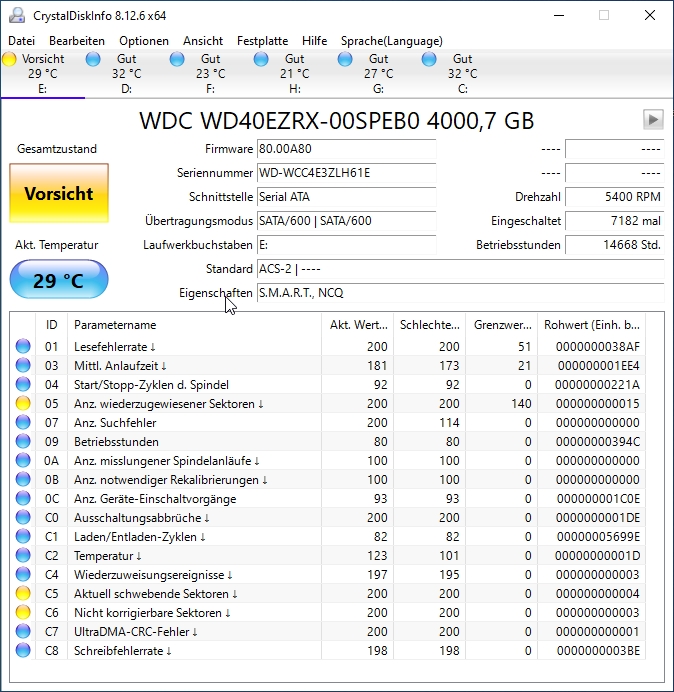

besitze eine WD Green 4tb die ist auch bereits defekt, ich hatte diese Platte bei Mindfactory bestellt. Grundsätzlich gehen bei mir alle Platten schneller kaputt die ich Online bestellt habe. (vieleicht habe ich auch einfach nur pech)
