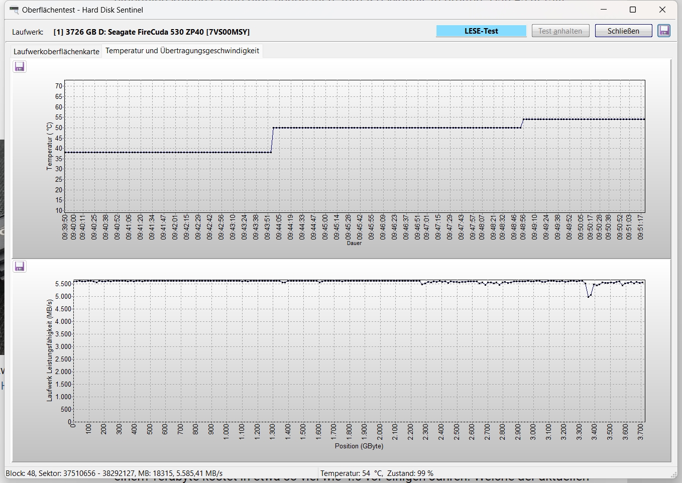

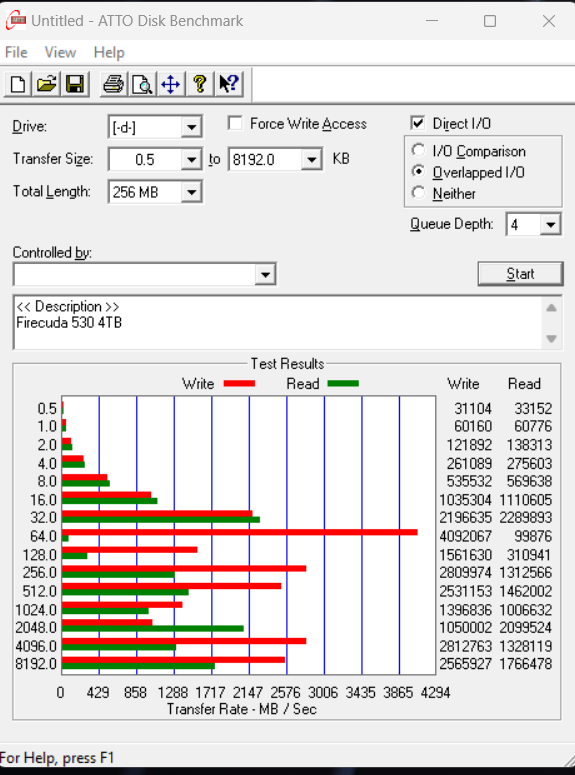

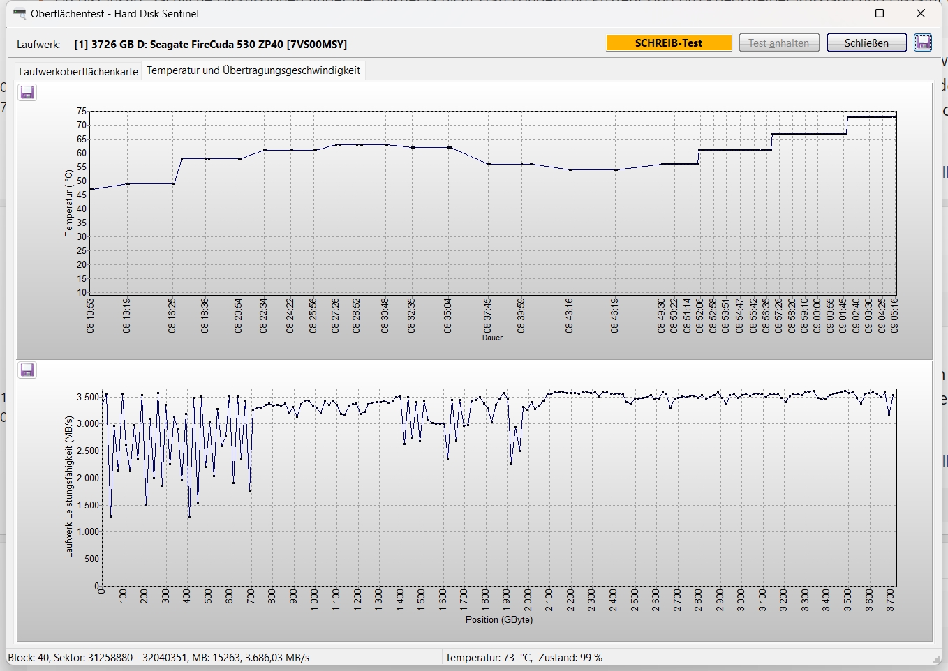

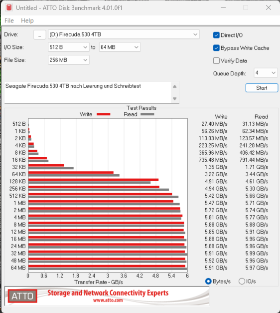

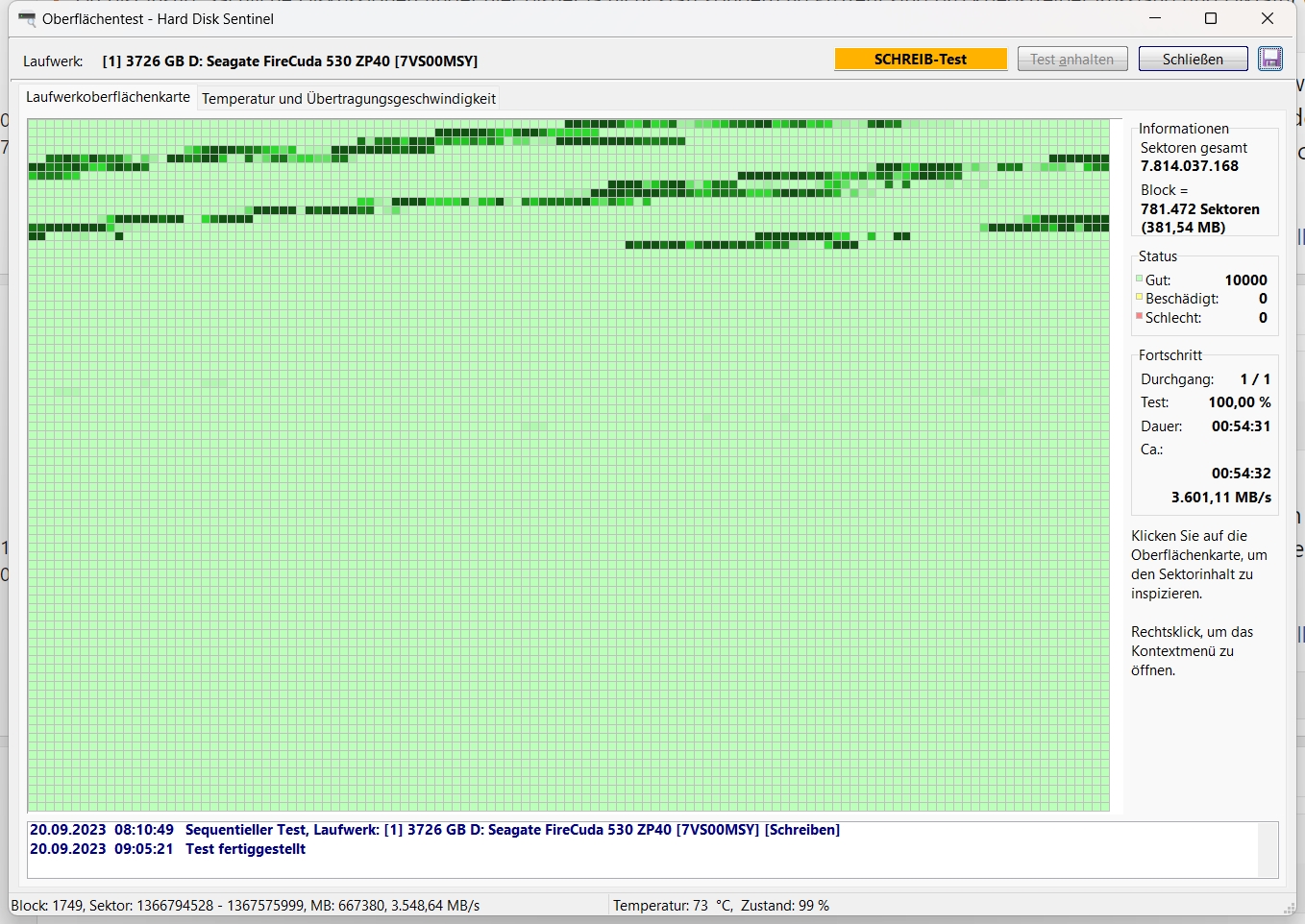

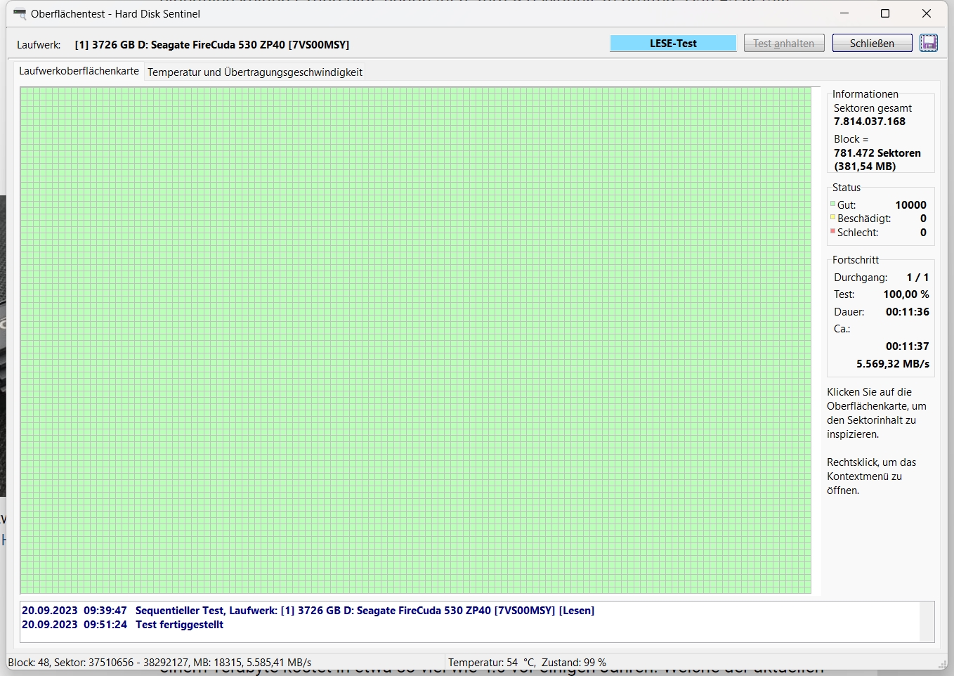

Also meine 530er war ca. 2 Jahre im System, hab mal ein paar Screens da, wo der Einbruch zu sehen ist, die anderen Screens sind nach der Leerung und einmal vollschreiben, aber das System war zum Schluss nicht mehr richtig nutzbar, weil die Zugriffe echt zäh waren. Zum Schluss wurde die SSD selbst beim System Start sporadisch nicht mehr erkannt.
Vor der Leerung:
20230920-090530_W_Seagate_FireCuda_530_ZP40_7VS00MSY_SU6SM005-surface-full.jpg20230920-090545_W_Seagate_FireCuda_530_ZP40_7VS00MSY_SU6SM005-surface-full-st.jpgScreenshot 2023-09-20 080017.png
Nach der Leerung und Vollschreiben:
20230920-095140_R_Seagate_FireCuda_530_ZP40_7VS00MSY_SU6SM005-surface-full-st nach Leerung und...jpg20230920-095212_R_Seagate_FireCuda_530_ZP40_7VS00MSY_SU6SM005-surface-full nach Leerung und Sc...jpgAtto Bench Seagate Firecuda 530 4TB nachh Leerung und Schreibtest Screenshot 2023-09-22 072606.png
