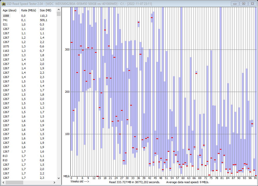

Als ich vor einem halben Jahr die Probleme mit meiner Blue 3D hatte, habe ich mal mit dem c't-Tool h2testw (ist eigentlich mal zum AufspĂŒren gefĂ€lschter USB-Sticks und Speicherkarten erdacht worden, hilft jetzt aber bei Fake- und anderen SSDs auch sehr gut) ein paar GB Testdaten auf meine Samsung 980 Pro und meine WD Blue 3D geschrieben und dort belassen, dazu die damaligen Leseraten dokumentiert. Nach nunmehr fĂŒnf Monaten habe ich heute mal wieder die Leseraten mit den damals geschriebenen Testdaten ermittelt, bis jetzt noch keine VerĂ€nderung, weder bei der Samsung noch bei der WD. Ich beobachte das weiter.

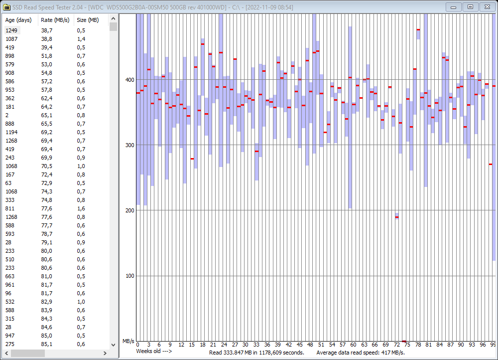

Habe mal getestet, ich war offensichtlich davon betroffen. Habe dann mit DiskFresh einmal neu beschrieben (Laufwerk hat jetzt halt 65 Cycles hinter sich statt 64, bekomme sie sowieso in diesem Leben nicht mehr totgeschrieben), jetzt ist wieder alles Paletti. Werde das dann halt jedes halbe Jahr machen mĂŒssen - ich finde es erschreckend wie schnell die Leistung abfĂ€llt.

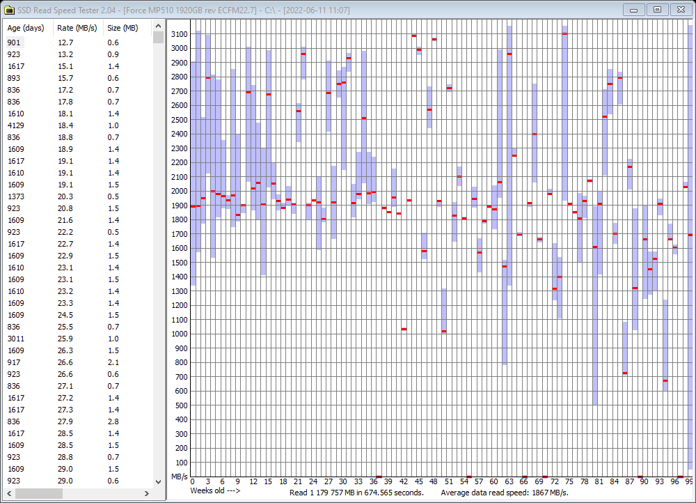

bei mir hat sich nichts getan.
Es gibt zwar einige Dateien die langsamer wurden, aber ich konnte bisher nichts feststellen.
Ich versuch mal die Dateilisten zu vergleichen und schau ob es die selben Dateien betrifft.

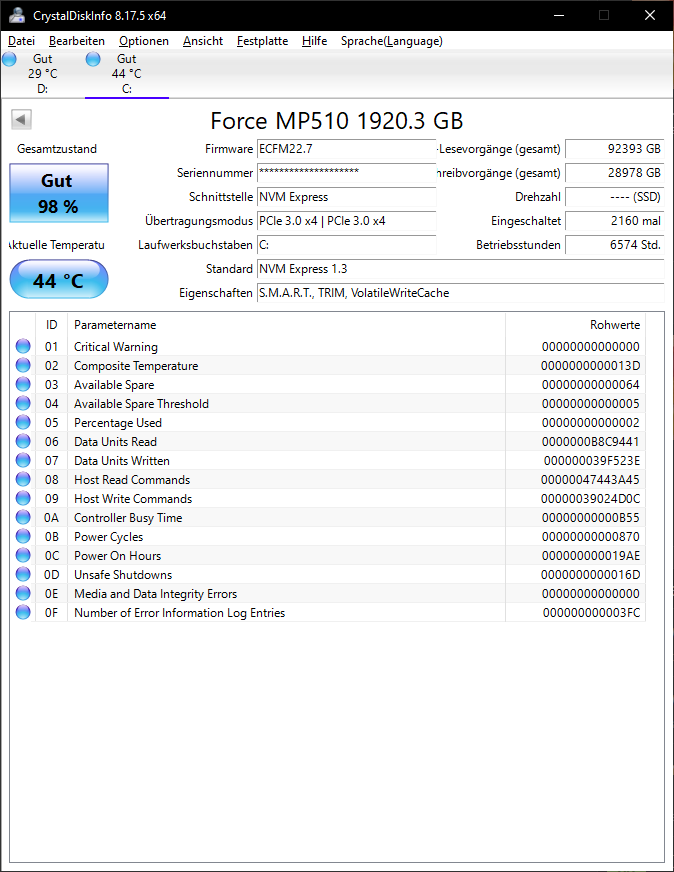

BigKit1973 hat ECFM12.3.
Ist das eine andere Revision oder liegt das daran das er die 1TB Version hat?
Bei der MP510 gibt es x verschiedene Versionen bei denen anderer Speicher und evtl. sogar andere Controller verbaut wurden - die Firmwarereihen sind nicht Kompatibel und man kann an der Firmware erkennen ob man die selbe Baureihe hat - ich habe eine aus der 12.x Reihe - soweit bekannt hat die den selben Speicher wie die WD Blue - die ja Àhnliche Probleme zu haben scheint - du hast eine 22.x - die scheint sauber zu sein
 Genauso wie scheinbar die 13.x Reihe

BigKid1973 schrieb:
@ando99 Kannst du bitte den Graph vom Readspeedchecker hochladen (es wird von jedem Lauf ein png im Ordner des Checkers abegelegt...) ?
Ups erst jetzt nachgelesen, ich kenne das Programm "Readspeedchecker" nicht, und gefunden hab ich auch nichts brauchbares.
Gibt es einen link, am besten von Computerbase?
[Edit]
ok ich vermute es geht um den gerade eben gepostetet Bilder des Programms: SSD Read Speed Tester
Jupp
 ich kleiner Oberchecker habe auch manchmal ausversehen Checker statt Tester geschrieben

In Betrieb ist meine MP510 seit 21.11.2019, also fast 3 Jahre.
Auch interessant das es die MP510 mit so vielen verschiedenen NAND gibt.
MP510 und eine OCZ Vertex2 sind die einzigen zwei SSD von rund 20 gekauften SSD die nicht von Crucial oder Samsung stammen.

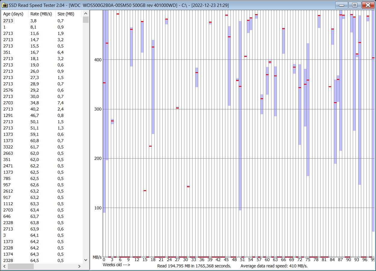

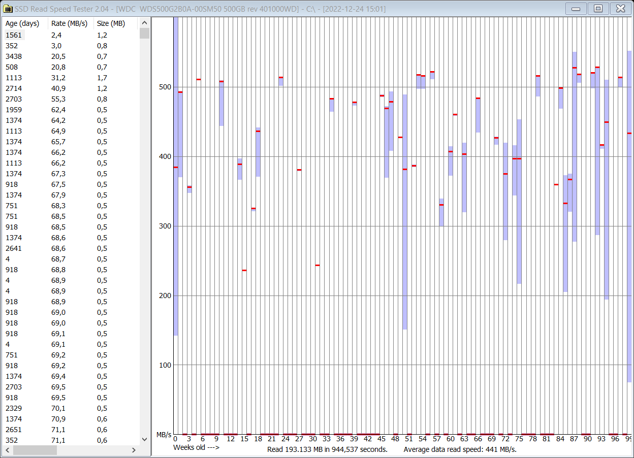

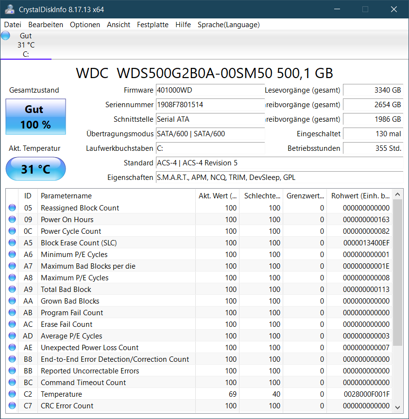

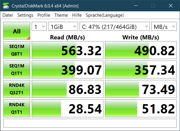

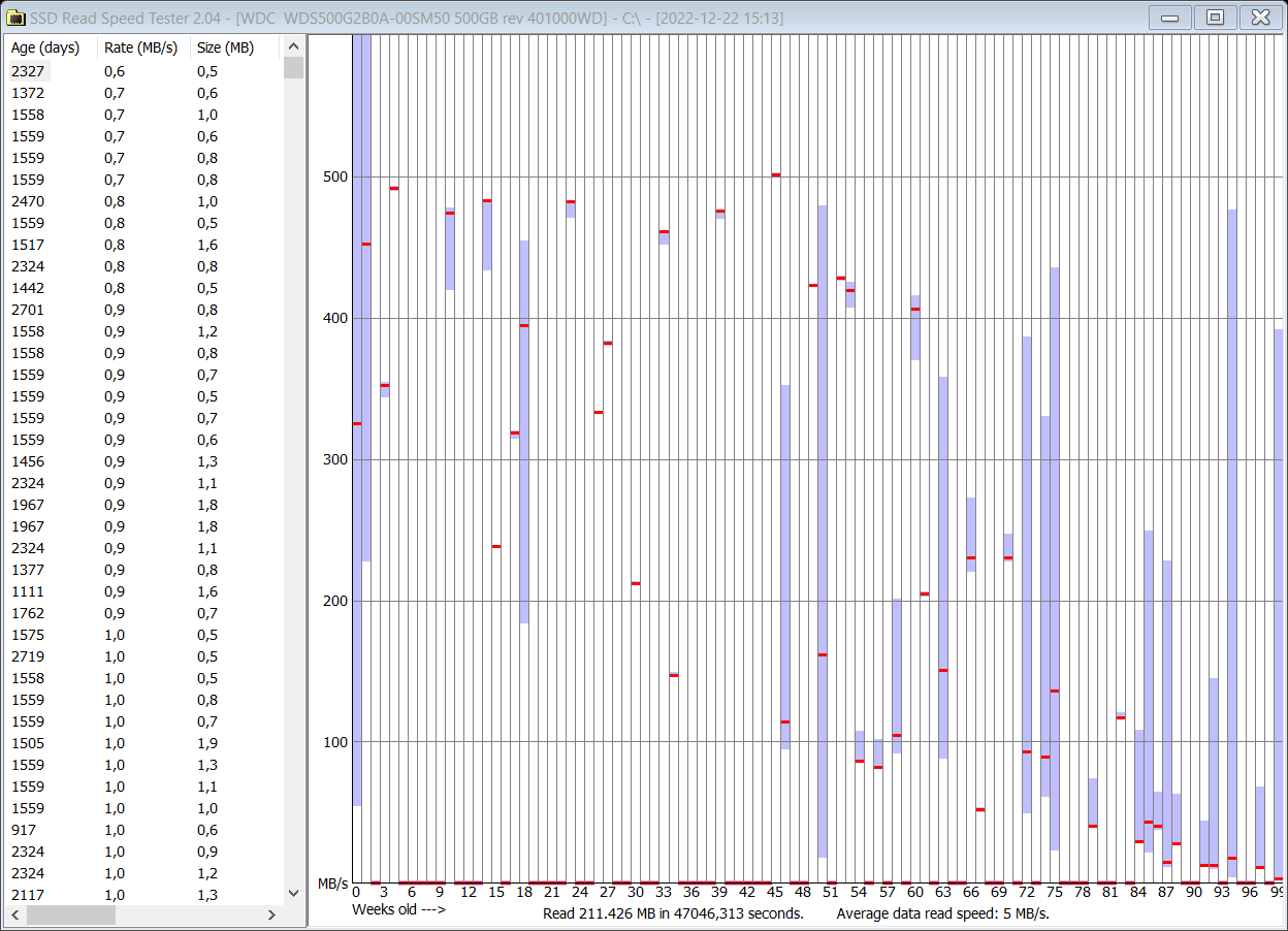

Hier hat es eine weitere Western Digital, WDS500G2B0A-00SM50, Firmware W401000WD laut Dashboard aktuell, so 50% befĂŒllt mit hauptsĂ€chlich Bildern, getroffen.
Also genau das Modell, welches auch schon @lars1900 gemeldet hat.
Eine Nachbarin hat ihren Laptop HP Pavilion 17-p102ng (nur wenige Betriebsstunden, da nur fĂŒr Onlinebanking, Bilderbackup und Drucken genutzt) wegen Streifen im Bild vorbeigebracht, die solange verschwunden sind, wie auf dem unteren Bildschirmrand gedrĂŒckt wurde.
Die Geschwindigkeit des Laptops war je nach Programmaufruf deutlich eingeschrÀnkt. Der Aufruf des Edge Internetbrowsers war z. B. O.K., aber die Versionen von CPU-Z und AS SSD Benchmark aus 2016 brauchten mehrere Minuten zum Aufruf bzw. erst einmal das Programmicon anzuzeigen. Erst einmal im RAM geladen, lieferte AS SSD Benchmark aber zu erwartende schnelle Ergebnisse. Also Programme mit hÀufigen Updates O.K., Programme ohne Updates langsam.
Wegen AMD A6 hatte ich schon einen grĂ¶ĂŸeren Fehler befĂŒrchtet, die Bildausgabe ĂŒber HDMI war aber O.K. und ein RAM Test auch. Ich bin dann auf diesen Artikel gestoßen und die angehĂ€ngten Bilder sprechen wohl fĂŒr sich.
Ach ja. Die Streifen konnte ich auch beseitigen durch Neuverlegen des Displaykabels. Das GehÀuse bei dem Modell ist leider total weich und hat sich wohl etwas verzogen. Laut WWW brechen daher auch hÀufig die Schaniere aus dem Kunststoff. Daher muss sich erst zeigen, ob die Lösung von Dauer ist.

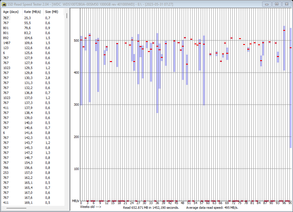

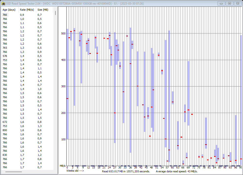

Bei mir war es auch mal wieder soweit, nach 15 Monaten war sie wieder langsam. Diesmal hab ich aber kein Acronis Backup und Recovery durchgefĂŒhrt, das AusfĂŒhren von "DiskFresh" hat ausgereicht.
Vorher:
Nach dem DiskFresh:
Modell: WD Blue SATA SSD 2.5" 1TB / WDC WDS100T2B0A-00M50
Firmware: 401000WD
Gruß,
Benny
