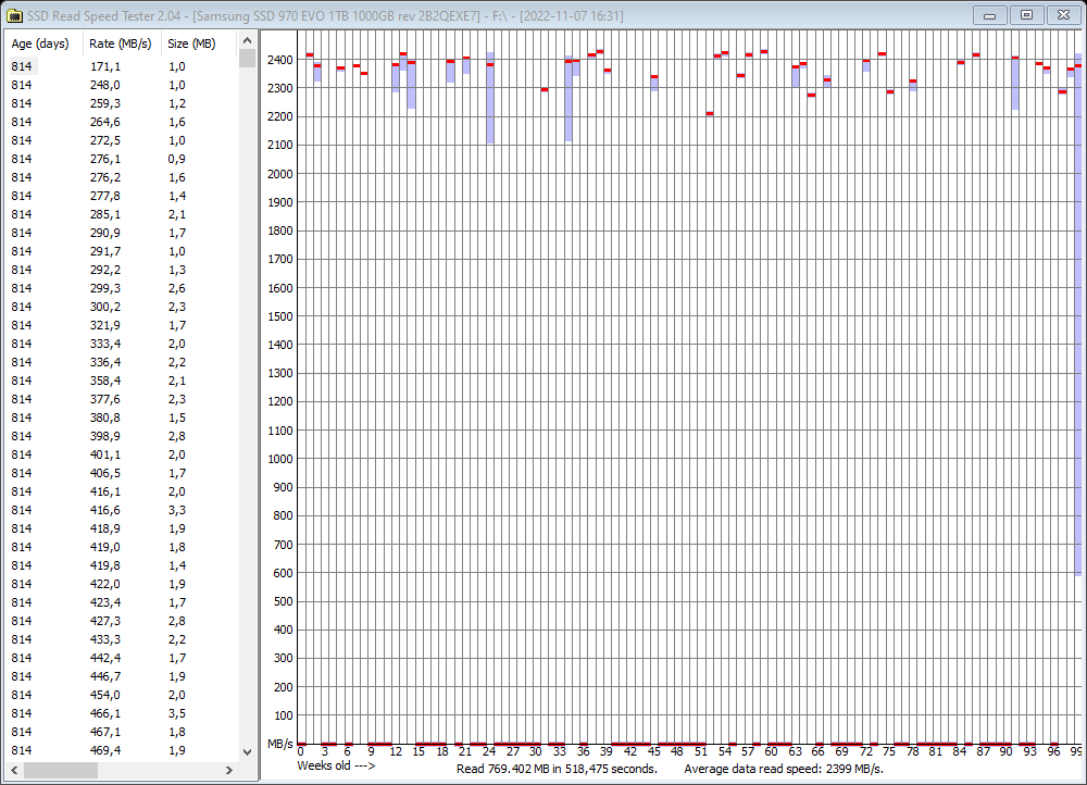

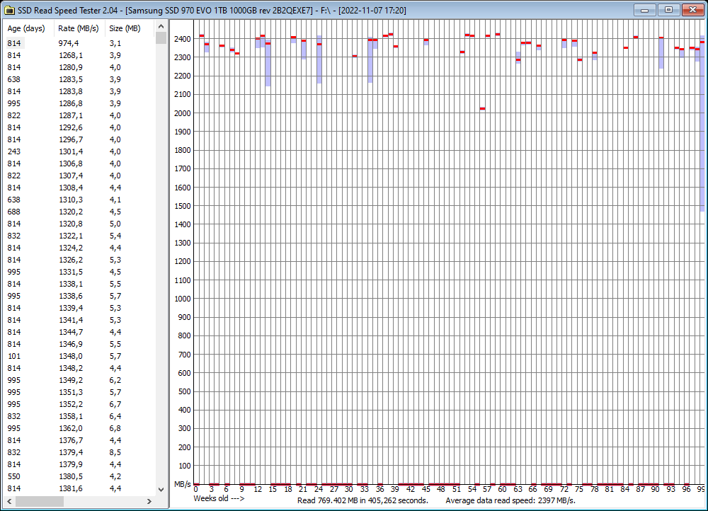

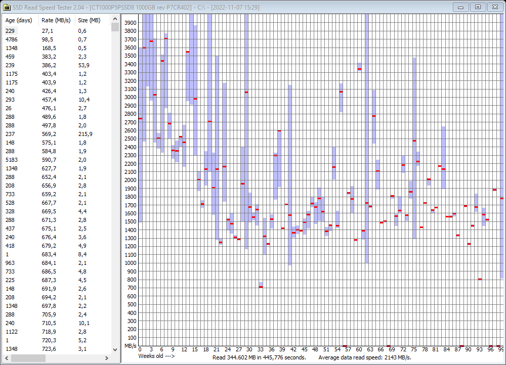

Meine 1 TB P5Plus hat auch nach Drivefresh wieder eine deutlich höhere mittlere Leserate, bei meiner Samsung Evo 1 TB (Nvme) ist es dagegen merkwürdig. Da ändert sich nix, obwohl manche Leseraten im Keller sind. Und beide SSDs sind in meinem Haupt-PC und jeden Tag mehrere Stunden an :freak:
P5Plus:
vorher nach Drivefresh
Samsung Evo:

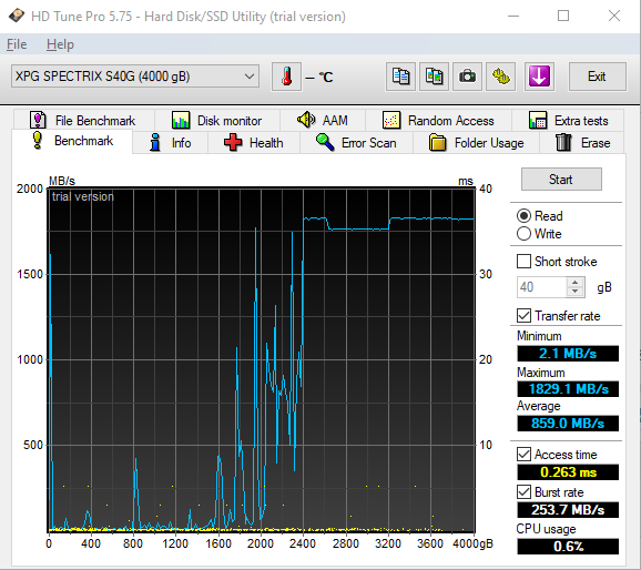

Meine Qualitäts SSD XPG Spectrix S40G von ADATA finde ich auch super. Ein Jahr als System und Spielelaufwerk genutzt. Nach dem halb vollschreiben mit Windows und SPielen hatte ich teilweise Leseraten einer Diskette. Laut firmeneigenem Diagrnoseprogramm wäre alles in Ordnung.

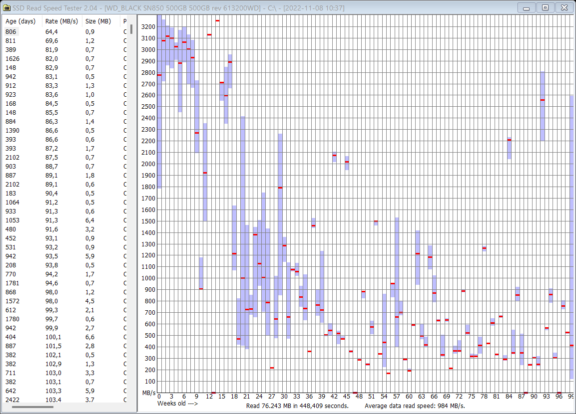

Grad mal den Test laufen lassen. Da bin ich wohl auch betroffen?
Das hängt davon ab, wie Du das Bild interpretierst. Wenn Du erwartest, dass auch extrem kleine Dateien mit Datenraten von TB/millisekunde gelesen werden, dann ja. M.M.n. bist Du genauso wenig betroffen wie meine WD Blue 3D 4TB.
Windows war noch nie gut darin, nicht parallelisiert kleine Dateien schnell zu lesen. Und nichts anderes macht dieses "Testtool" in Kombination mit dem blinden Verrauen darauf, dass ein WIndows-Dateidatum das ALter einer Datei angibt.
Einzig wenn die SSD auch größere Dateien enthält und die Gesamt-Leserate unter einen nicht mehr akzeptabelen Bereich fällt (und das natürlich bei den im Testtool genannten Vorbedingungen) ist die SSD eindeutig betroffen. Bei 76 gelesenen GB mit 984 MB/s Leserate im Schnitt und offensichtlich vielen keinen Dateien ist für mich alles in Ordnung.
Stormfirebird schrieb:
Mach einen rewrite, teste nochmal und schau dass du zwischen den beiden Logs die Readspeedtester schreibt stichprobenmäßig identische Dateien vergleichst.
Wozu den Aufwand? Mit den dort gezeigten Dateigrößen wäre auch eine Ramdisk mit NTFS nicht viel schneller.
Reaktionen: Kobe
gymfan schrieb:
Wozu den Aufwand?
Ignorier mal die Linke Zeile, das einige Dateien langsam gelesen werden ist normal, dass der Durchschnitt über alles getestete bei ~1000MB/s liegt halte ich für verdächtig, selbst wenn seine Platte nur an PCIe 3.0 hängen sollte. Wenn er gegentestet kann er sich sicher sein.
Das Tool hat sich bereits 2014/2015 bewährt um den Fall mit den 840er EVOs zu dokumentieren...
Solange man an das echte Filealter nicht über den Controller kommt (falls er das überhaupt weiss und der Refresh nicht nach anderen Kriterien gemacht wird (wenn er es denn überhaupt macht)) ist das LastModified der Sicherste Indikator und genügt um Trends aufzuzeigen.
Selbiges gilt für kleine Dateien - ja die ziehen den Schnitt etwas runter - aus dem Grund zeigt das Tool ja nicht nur den Schnitt sondern auch die Varianz an...
Und das Bild von Kobe zeigt meiner Ansicht einen ganz klaren Trend...
Mit steigendem "Filealter" sinkt der Durchsatz... Nicht so brachial wie zB bei meiner MP510 aber er ist bei <1GB/s angekommen als Schnitt über die Ganze Platte
Wo sollte die Platte liegen ? Alles unter mind. 2.5 GB/s würde ich für nicht normal halten bei nem normalen Datenmix (Annahme: Keine reine Betriebssystempartition sondern entweder Spiele oder Spiele + OS) - selbst bei PCIe3. Unter optimalen Bedingungen sollte die Platte bei über 5GB/s liegen...
Das KANN auch andere Ursachen haben - am einfachsten wäre es jetzt my myDefrag oder anderen Mitteln einen Refresh zu machen und nochmal zu prüfen (siehe "mein" Thread - auch wegen des zu verwendenden Profils)...
Spätestens wenn es aber nach dem rewrite plötzlich wieder deutlich besser wird - so wie bei mir (von 14MB/s Schnitt über alle Daten der Partition auf 3GB/s) wird es schwer noch andere Erklärungen zu finden als die dass da was mit dem Refresh der Zellen durch die Firmware nicht tut ...
