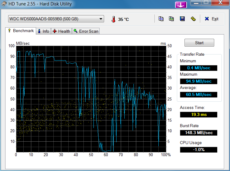

habe seit kurzem eine neue WD GreenPower 500 GB WD5000AADS. Sie zeigt nach einer frischen Win7 Installation bei praktisch jeder einfachen HD Tune Messung starke Einbrüche. Irgendwelche Hintergrundprogramme (Antivirensoftware usw.) laufen dabei nicht. Ausserdem erscheint mir die Zugriffszeit mit ca. 18 ms etwas zu hoch. Laut Windows 7 Leistungsindex erreicht sie erstaunlicherweise dennoch einen Wert von 5,9.
Ich muss dazu sagen, dass die Platte in einem Silentmaxx HD-Silencer eingebaut ist. Allerdings war zuvor auch eine Seagate ST3500418AS kurzfristig darin eingebaut und diese zeigte keine Einbrüche in der Leserate und dabei wurden die Messungen bei dieser noch mit im Hintergrund laufenden Avira Antivir durchgeführt. Das Aktivieren oder Deaktivieren von AHCI und NCQ zeigte übrigens keine Auswirkung auf dieses Verhalten.
Kann es sein, dass ein Defekt vorliegt?

Wenn Windows auf der Platte läuft, ist das vollkommen normal, denn dann finden immer irgendwelche Zugriffe auf die Festplatte statt. (einen Moment, in dem ein modernes Betriebssystem nichts tut, gibt es eigentlich kaum)

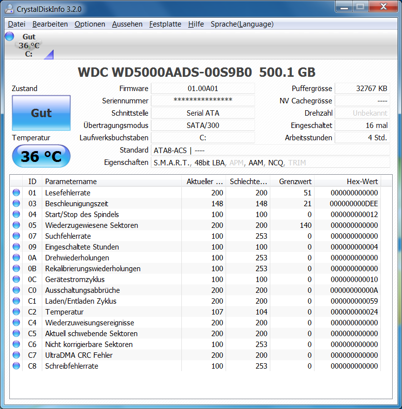

Wegen der Zugriffszeit, kannst du mal die AAM Einstellung mit CrystalDiskInfo prüfen - bei einer Greenplatte kommen aber 17,8 ms auch bei flottester Einstellung hin. (ganz aus ist übrigens flotter als die schnellste Einstellung)
Komisch ist nur, dass die Seagate eher "in Ruhe gelassen" wurde oder die Einbrüche zumindest minimal waren und nicht wie bei der WD jetzt gegen Null tendierten.

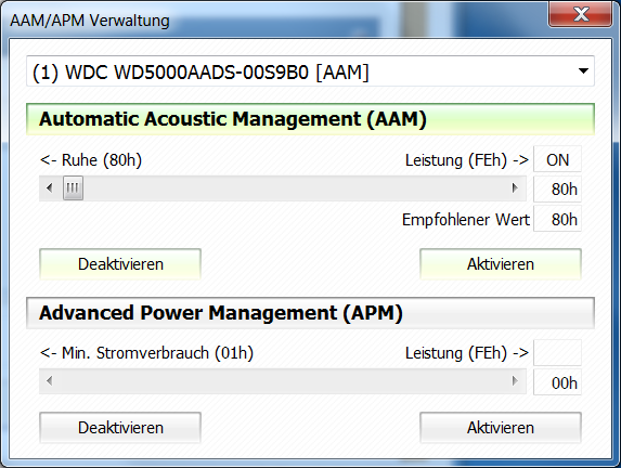

Wie es aussieht war AAM auch bereits deaktiviert. Zumindest stand in den AAM/APM Verwaltung was von "OFF" unter AAM. Hab AAM jetzt mal zum Vergleich aktiviert (zumindest glaube ich, dass ich es aktiviert habe...weiss gar nicht ob dieses Tool wirklich dazu in der Lage ist) und wieder gemessen und stelle weder in Sachen Lautstärke der Zugriffsgeräusche, die man trotz Entkopplung immer noch wahrnimmt, noch in der Zugriffszeit eine Veränderung.

Das hat nichts zu sagen, wenn die Einbrüche wegen der Festplatte auftauchen würden, wären immer die exakt selben Einbrüche an exakt denselben Stellen, was aber nicht der Fall ist. Es gibt in einem modernen Betriebssystem zig bis hunderte Prozesse, von denen man normalerweise nichts mitbekommt, die aber alle mal zufällig in dem moment, wo was getestet wird, auf die Festplatte zugreifen können - lass dich davon nicht verrückt machen.
Um die Festplatte ohne Systemzugriffe testen zu können, müsstest du sie unformatiert oder in einem Format, das Windows nicht kennt, als Zweitplatte einhängen.

Nach ner Neuinstallation ist W7 mit der Indizierung und ich nenne es mal "Systemanalyse" beschäftigt.
Einige Tage später sieht das schon anders aus. Wobei gewisse Einbrüche normal sind.
Die zugriffszeit ist normal. Du hast eine 500GB Single Platter Green HDD.
Bei Single Platter Modellen hat WD sowieso immer "AAM" aktiv, aber das lässt sich in dem fall halt nicht deaktivieren. Damit hat zb die WD5000AAKS zugriffszeiten von 15,x ms. Da du jetzt aber keine 7200RPM sondern eine 5400RPM HDD hast, kommen die Zeiten von 17,x ms schon gut hin.
Ui, das ist mal ne interessante Antwort. Weil ich meine, mich erinnern zu können, dass die Seagate anfangs auch leicht "unruhiger" war. Also bestehen wohl gute Aussichten, dass sich das noch etwas legt. Nur an der Zugriffszeit wird das wohl nichts mehr ändern...

Also verändert CrystalDiskInfo nichts an den Einstellungen der Platte egal was man da auswählt und abspeichert?
Eigentlich doch, denn mit AAM auf leisester Einstellung sind die Zugriffszeiten bei meinen 7200ern der WD RE2 und RE3 Serie schon bei 22,5 ms (RE2) bzw. 20,5 ms (RE3) - bei einer 5400er Green kann das ja dann nicht schneller sein, also ist AAM bei dir nicht auf dem leisesten/langsamsten Level.
Ich hab AAM laut CrystalDiskInfo wie man dem Screenshot entnehmen kann ja auf ganz leise gestellt. Aber irgendwas an der Zugriffszeit verändert hat sich dadurch nichts. Also funzt das Tool bei meiner Platte anscheinend nicht, egal was es anzeigt
