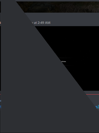

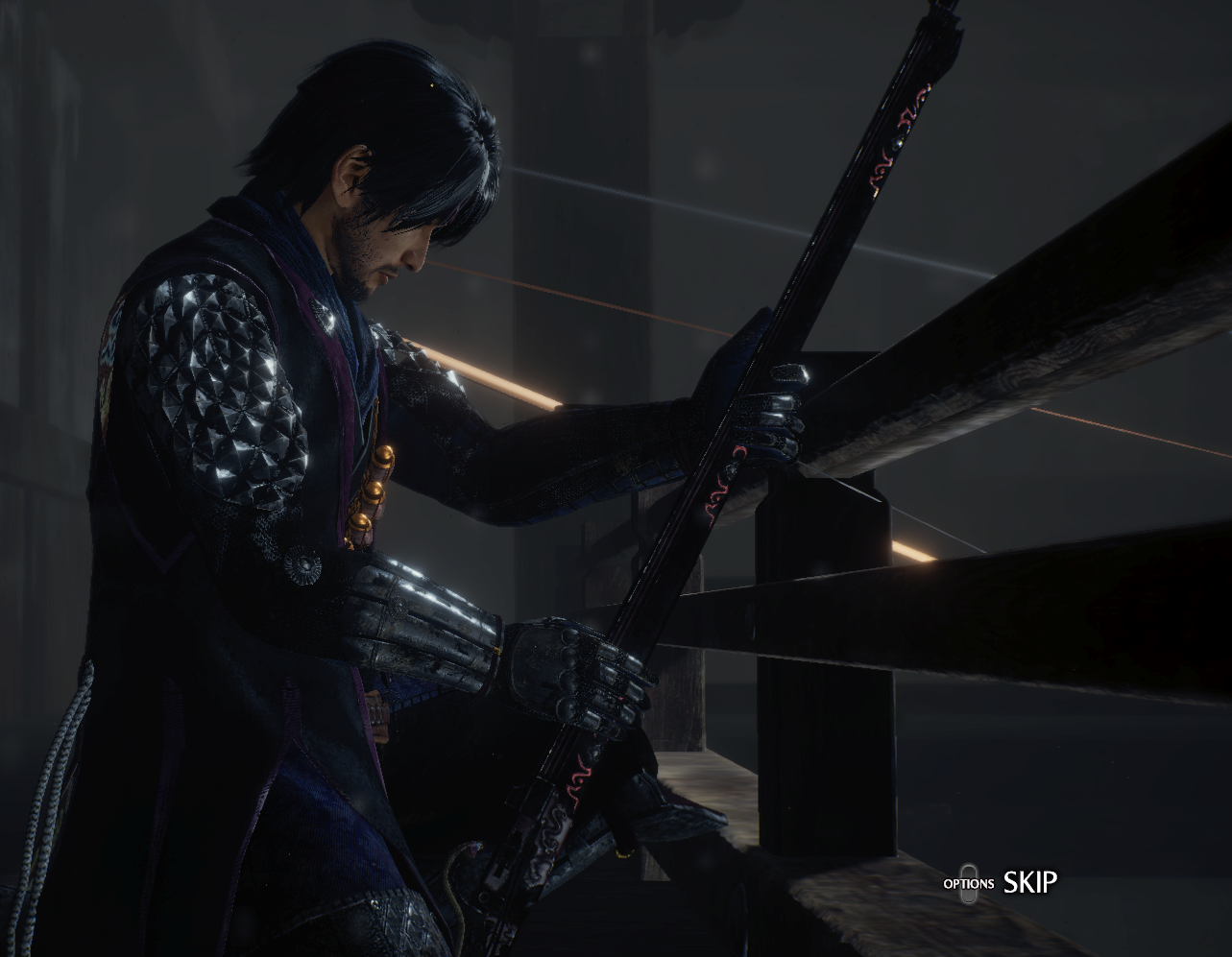

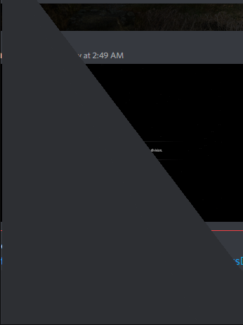

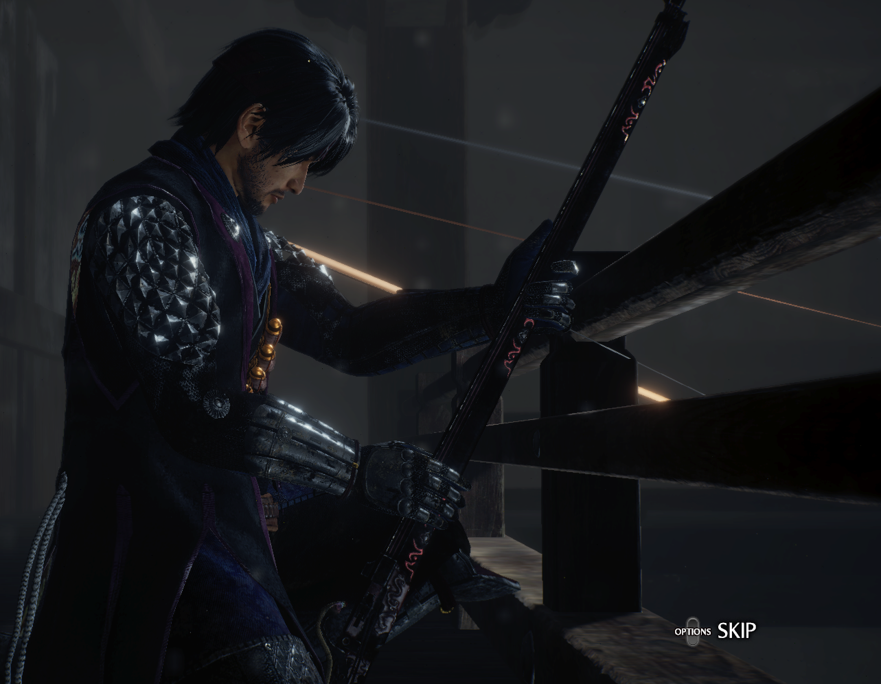

Ich habe seit kurzem in Spielen und auch auf dem Desktop weiße Punkte, Grafikflimmern, oder Texturen die irgendwo auftauchen. Komischerweise reduziert sich das, wenn ich meine Monitor Refresh rate von 144HZ runter auf 120HZ stelle
Abgesehen vom umstellen der refresh rate hab ich bis jetzt nur versucht das Kabel vom Monitor wieder raus- und reinzustecken.. aber da das auf beiden Monitoren passiert, weiß ich nicht ob da wirklich der Monitor das Problem sein soll. Einer von beiden läuft auf 144Hz, der andere nicht und ist quasi nur für nebensächliches da.
Da wir es auch sehen können auf den Screenshots, liegt es wohl nicht am Monitor.
(es sind ja wohl keine Fotos, sondern Screenshots)

Gerade mit HDMI Kabel versucht. Die Texturen bei Nioh 2 gehen auch danach noch absolut steil.

Cryptozist schrieb:
Also dann doch die GPU?
Wenn Grafikkfehler auch auf Screenshots sichtbar sind, ja.
Ich sehe diese ja auch auf deinen Bildern und sitze nicht vor deinem Monitor.
Wären das Fotos vom Bildschirm des Monitors, wäre das was anderes.

Also jetzt nach 20min test kamen die weißen Punkte nicht mehr wieder nach treiber re-install. die texturen in den sequenzen im spiel verschieben sich aber nach wie vor noch.
