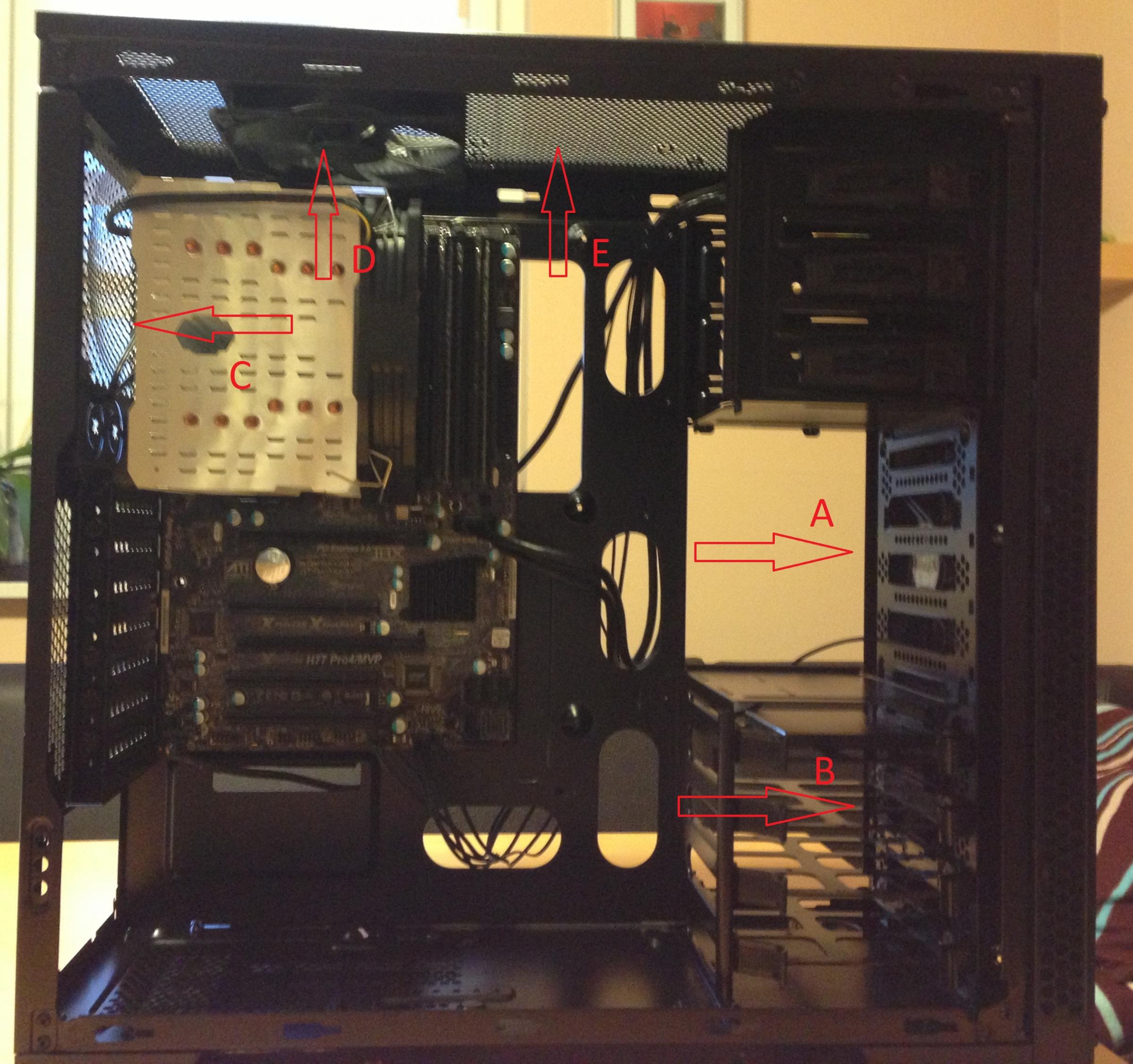

bräuchte Hilfe bei meiner Gehäuselüftung. Hab ein Corsair 300R.
Wollte 5 Lüfter verbauen. Am besten Leise aber auch gut im Kühlen, vor allem im Sommer. Standort ist DG.
Möchte die im Bios auf Full laufen lassen. Dachte da so an Lüfter mit 800rpm.
Ich hab mal ein Bild angehangen, wo ich welche installieren wollte.
A: ist Serienlüfter von Corsair, läuft im mom bei 800rpm(mit Speedfan eingestellt)
B: brauche ich da einen Lüfter?
C: brauche ich da einen Lüfter? der Serienlüfter musste umgesetzt werden, da er mit dem Macho nicht passte. Gib es dünne Lüfter?
D: Im Moment der umgesetzte Lüfter(120er). Wollte da einen 140er montieren.
E: Wollte da auch einen 140er montieren.
Könnt ihr da was empfehlen? Vielleicht optimieren?

Enermax T.B Silence lass aber die beiden Lüfter vorne Kühle Lüft absaugen. Hab genau das gleich Konzept funktioniert 1a ;) PS die gibts in 120 sowie 140mm
Das Prinzip ist komplett falsch.
Vorne unten rein und hinten oben raus.
Die Pfeile sind nur da um darzustellen wo die Lüfter sitzen sollen. Das ist kein Luftfluss.

Die Frage ist ob ich vorne 2 brauche oder ein Lüfter reicht und brauche ich hinter dem Macho auch noch einen. Da brauche ich aber einen dünnen.

Es reicht, wenn du vorne nur einen Lüfter hast, aber hinter der CPU würde ich einen Lüfter einbauen, damit die Warmluft schnell aus dem Gehäuse gepustet wird.
A,B und C,D, mehr brauchst du nicht. E kannst du weglassen weil sich dort meiner Meinung nach keine Wärme stauen wird.

Würde auf jedenfall bei B; C und D einen Lüfter anbringen (wenn das Geld reicht auch bei A und E was aber sicherlich nicht arg viel mehr bringen wird, B;C und D werden bestimmt reichen)

Ich würde einen Lüfter im Seitenteil einbauen. Dann hast du genug Frischluft für die HD7950. 5 Lüfter sind wahrscheinlich auch nicht nötig, denn eine größere Anzahl Lüfter macht auch mehr Lärm. Im Moment habe ich 1x 200mm im Seitenteil, 1x 120mm an Pos. C und 1x 140mm an Pos. E., alle mit unter 750U/min. Das reicht locker für eine übertaktete GTX460 und eine stark übertakteten Athlon II X3 mit einen wesentlich schwächeren Groß Clockner als Kühler.
Wegen DG würde ich aber bei dir doch 4 Lüfter empfehlen. 1x Front, 1x Seitenteil und jeweils Pos. C & D, damit der Macho einen ordentlichen Luftstrom erhält. Pos. E würde ich nur empfehlen, wenn du Festplatten mit Sharkoon Vibe-Fixern, oder etwas ähnlichem in den 5,25 Zoll Schächten eingebaut hast.
Ok also lasse ich Pos E den Lüfter weg und montieren stattdessen einen im Seitendeckel. Nur einen vorne, reicht da einer mit 800-900rpm?

Wenn Polski diese Version des 300R besitzt, dann sorgt der Lüfter im Seitenteil für Frischluft direkt vor dem Grafikkartenkühler. Der ist immerhin eine potentielle Lärmquelle und kann deshalb möglichst kalte Luft gebrauchen. Ungestört durch das Gehäuse strömen kann die Luft doch eh nicht, da die Grafikkarte wie eine Mauer im Weg steht. Polski kann aber auch einfach beide Varianten ausprobieren und an Hand eigener Erfahrungen die bessere wählen. Vorne und im Seitenteil passen doch gleich große Lüfter rein.
Bei dem 300R mit Sichtfenster scheinen die Öffnungen im Seitenteil etwas weit oben zu liegen. Bei dem Gehäuse würde ich beide Lüfter vorne platzieren.
