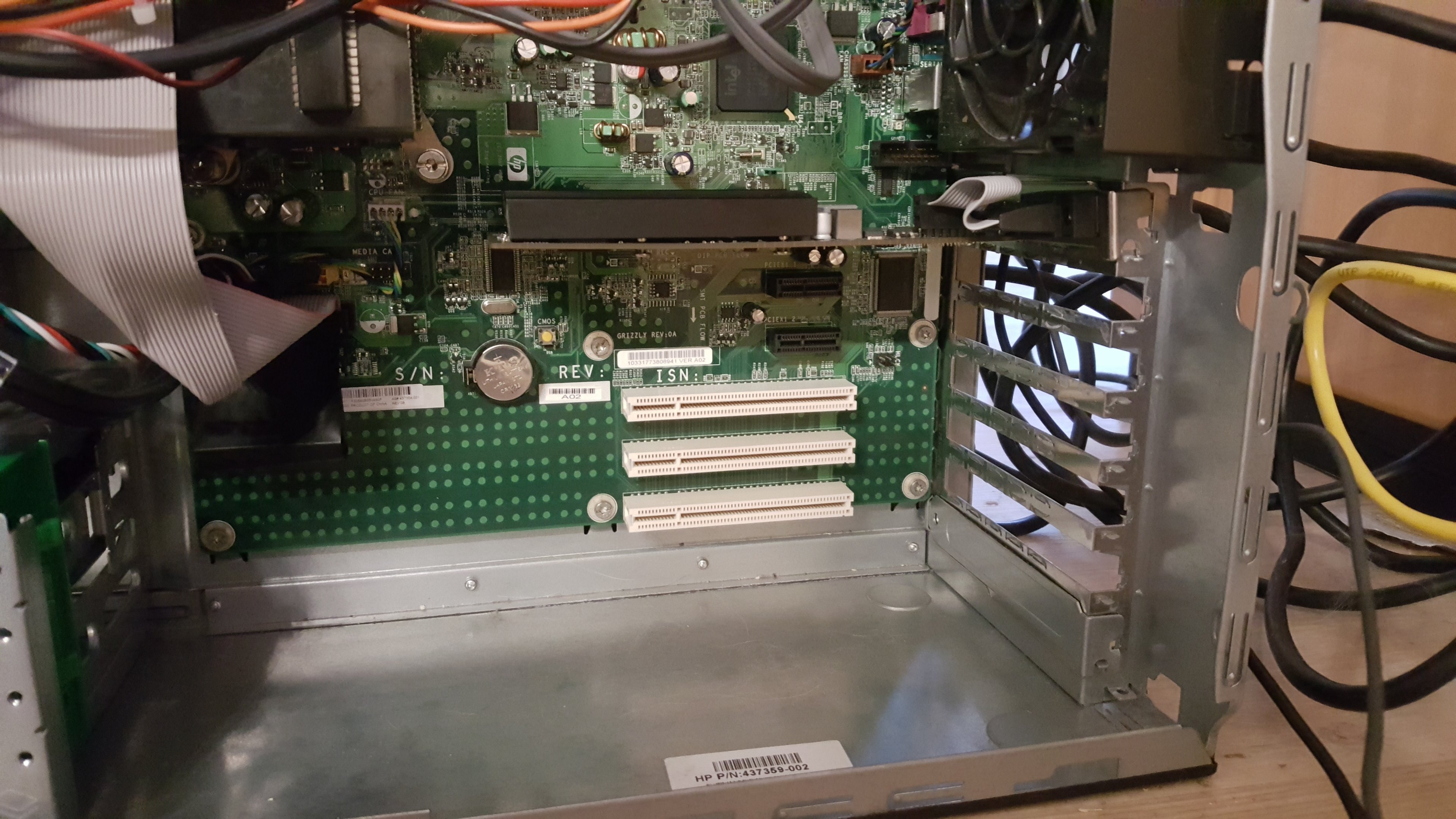

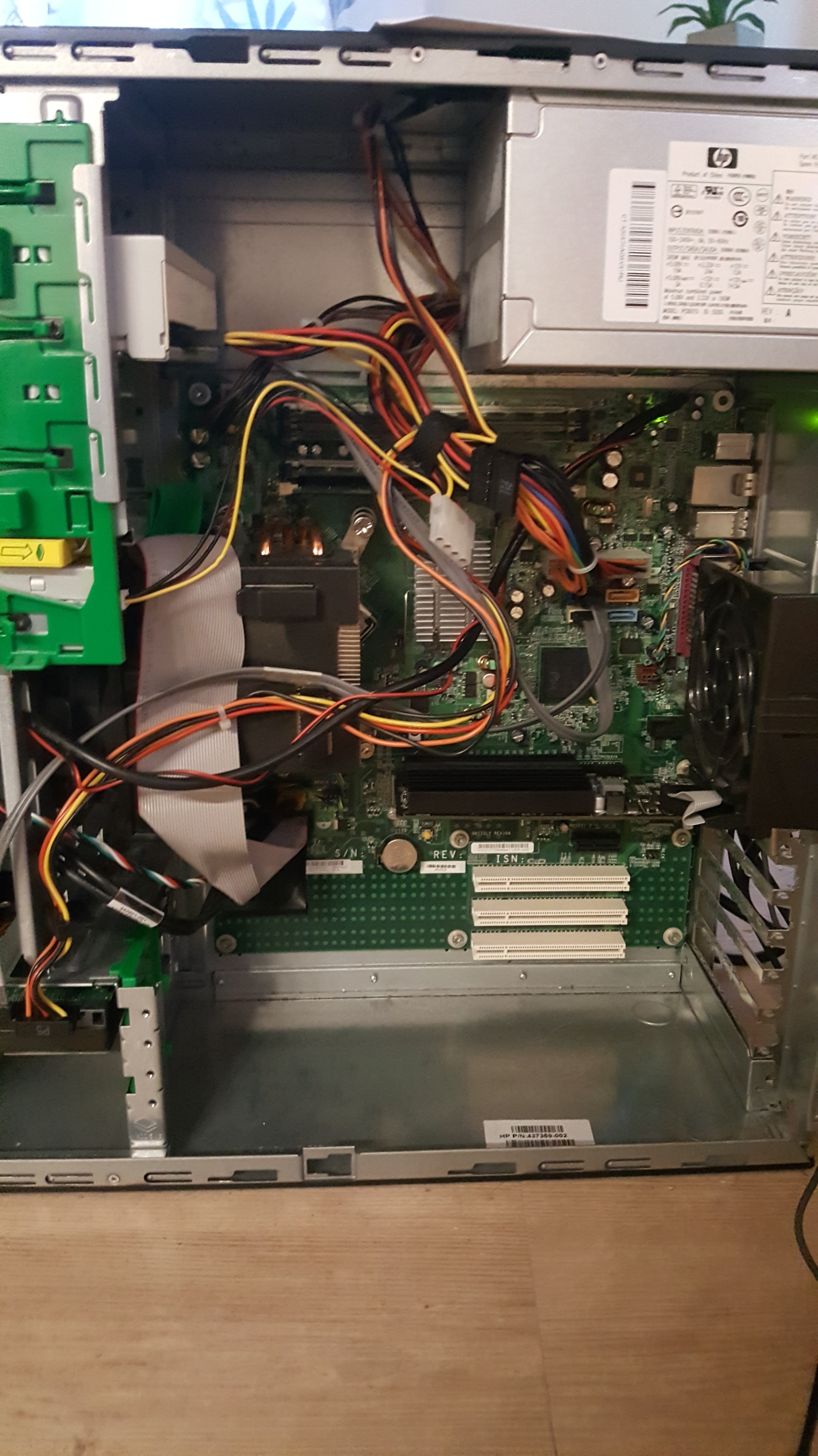

"hinterer teil"? wie lang darf die karte sein? vllt mal ein foto des offenen rechners machen.

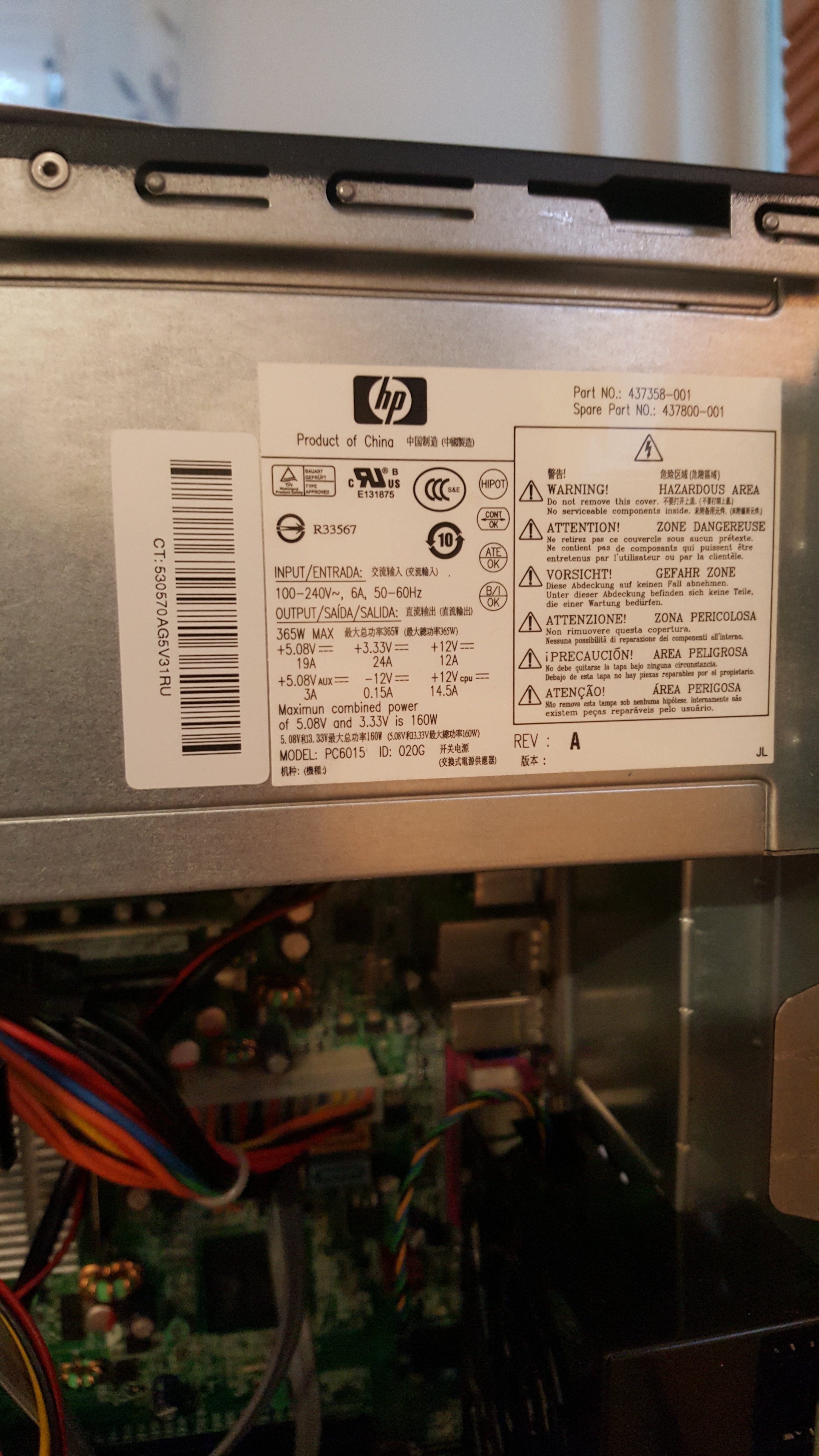

160W, da läuft dann höchstens ne karte ohne zusätzlichen stromanschluss, und selbst da kann es eng werden, die alte 775-plattform war mWn nicht gerade ein effizienzwunder. zumal das teil auch entsprechend alt sein wird.
budget...?
und deine antike CPU stemmt das game? hab mich jetzt nicht darüber informiert. ansonsten: anspruch an aufösung, settings, fps?

Sieht nach ner Dell/HP Kiste aus... prinzipiell kannste alles ohne separaten Stecker verbauen.
Dein Netzteil wird sicher mehr als 160W haben. Schau noch mal oder mach ein Foto vom oberen Teil.

das NT liefert maximal 365W. die 160W sind die maximale leistung die gleichzeitig auf 3,3V und 5V abgerufen werden kann. gibt aber noch 12V.
