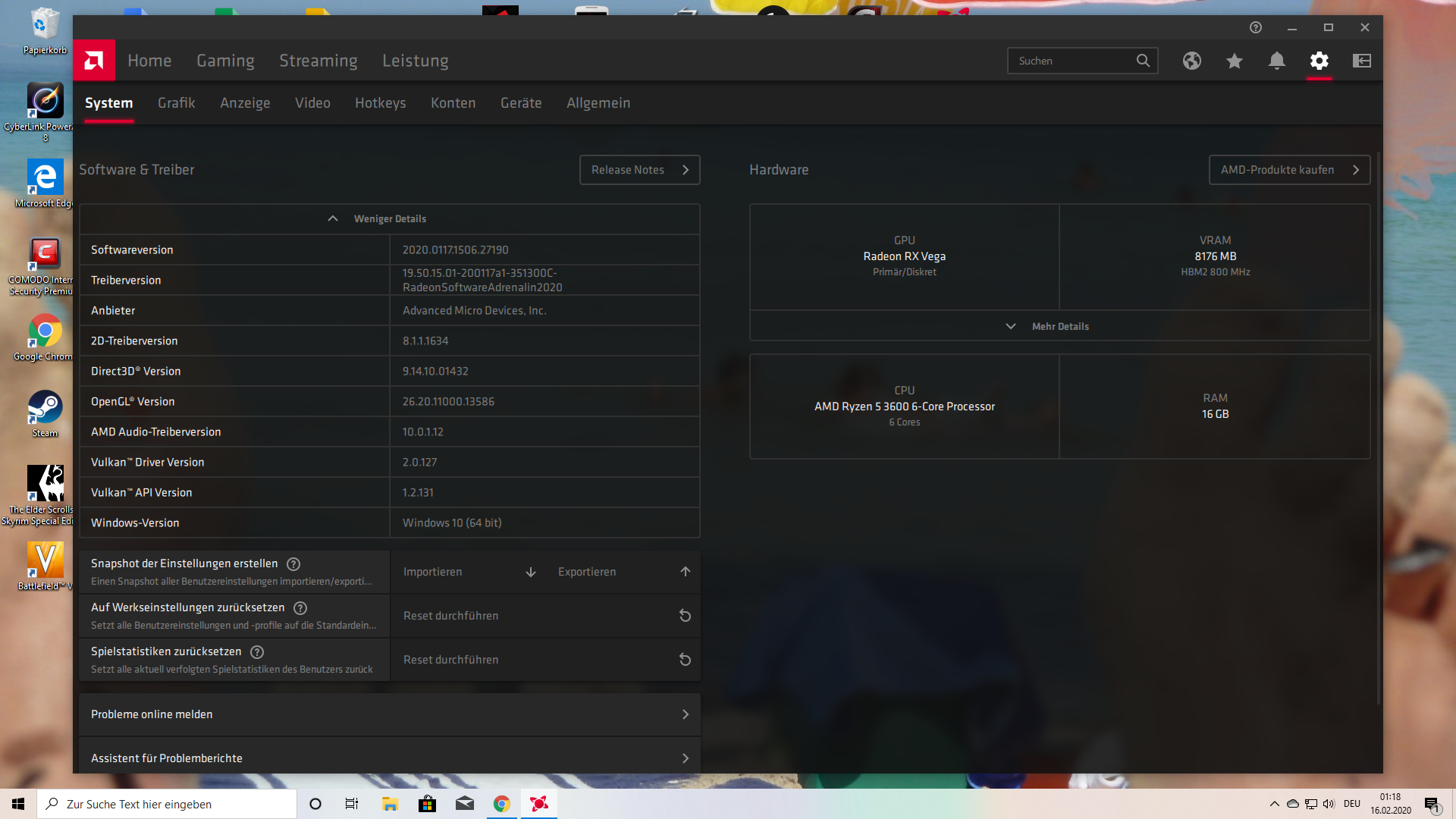

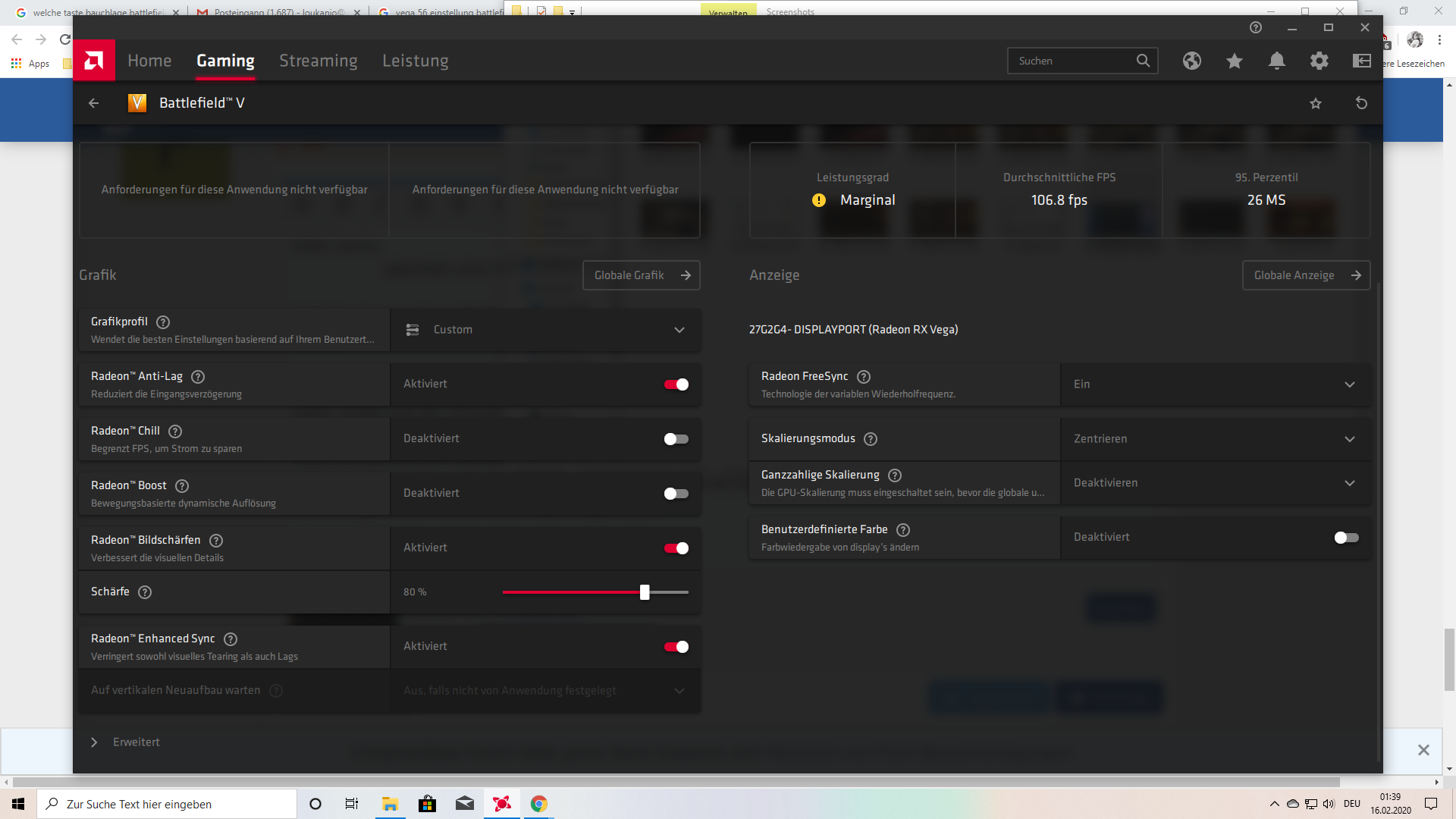

Hallo Leute,
ebenfalls eine Vega56 un die Frage nach Einstellungen.
Soll ich einen anderen Treiber holen oder ist das ohne Vorteil bzw mit Risiken verbunden da nicht ausgereifte Version ?
Als die Karte neu war, so hatte ich andere Treiber und Sie lief glaube mit 225W, jetzt zeigt das AMD Programm stabil 165W und der Hinweis: "Leistunggrad-marginal" :confused_alt:
Habe sowohl bei BF5 wie auch bei Radeon Soft nicht gespart mit Einstellungen, jedoch ist das Bild bei BF5 nicht mehr so glatt und rauscharm wie am Anfang, vielleicht hat das mit meinem Monitor zu tun, vielleicht besagte Einstelungen hier, vielleicht...bin überempfindlich.

@nightl1fe ,
habe die neueste, auch wenn Beta installiert und...die alte Quali ist wieder da, verstehe ich zwar nicht ganz, aber funktioniert.
Hätte auch vorher, wo mein Bild besser war die Beta Treiber gehabt, habe das aber für unmöglich gehalten, das so ein Unterschied, vor allem, da bei der Beta sich um keine Bildverbesserung handelt, na ja.
Mit Standard habe ich davon klar auch probiert.
Ach ja, glaube der Verbrauch steht weiterhin auf 165W, muss ich noch schauen, fast unwahrscheinlich, ausser bin der Auserwählter 😉
