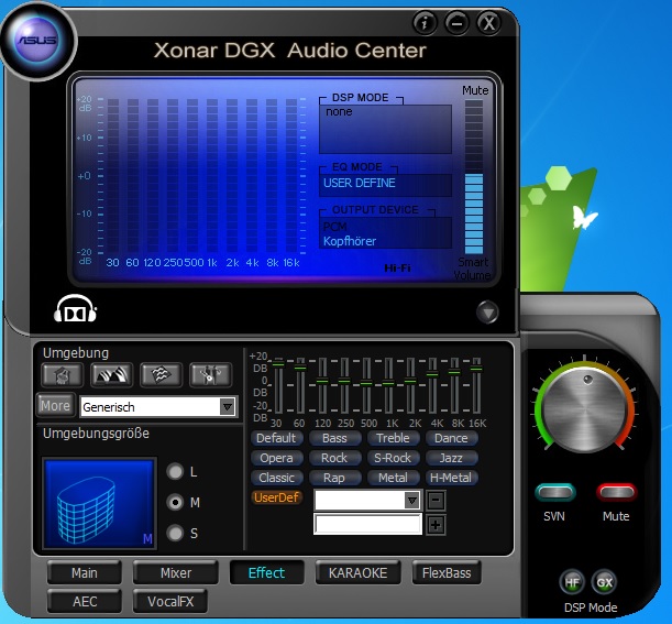

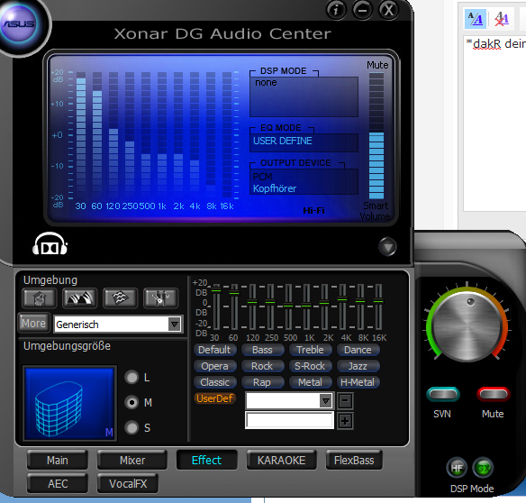

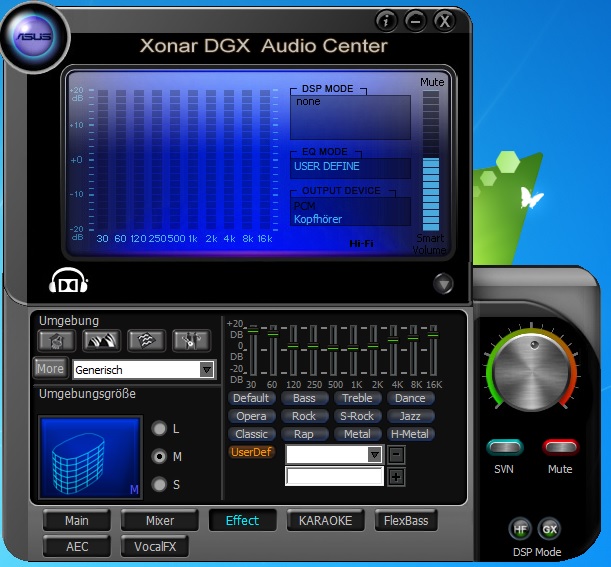

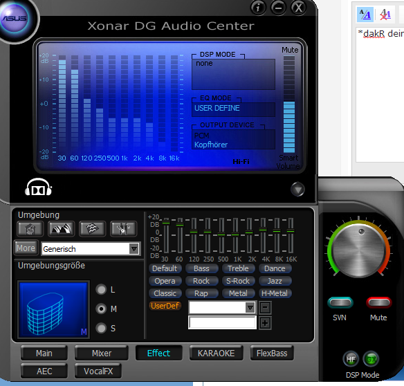

*dakR deine Settings hören sich nicht schlecht an ;)
Ich finde das so ganz gut :)
Was bringt eig Flex Bass? :D
Jetzt machst du den GX-Mode noch aus ;) den kleinen grünen Button unten links ausklicken
Hört sich viel Besser an... Danke! ;)
das ist ja um Welten besser als vorher, nur wegen diesen blöden Equalizer Einstellungen :D
