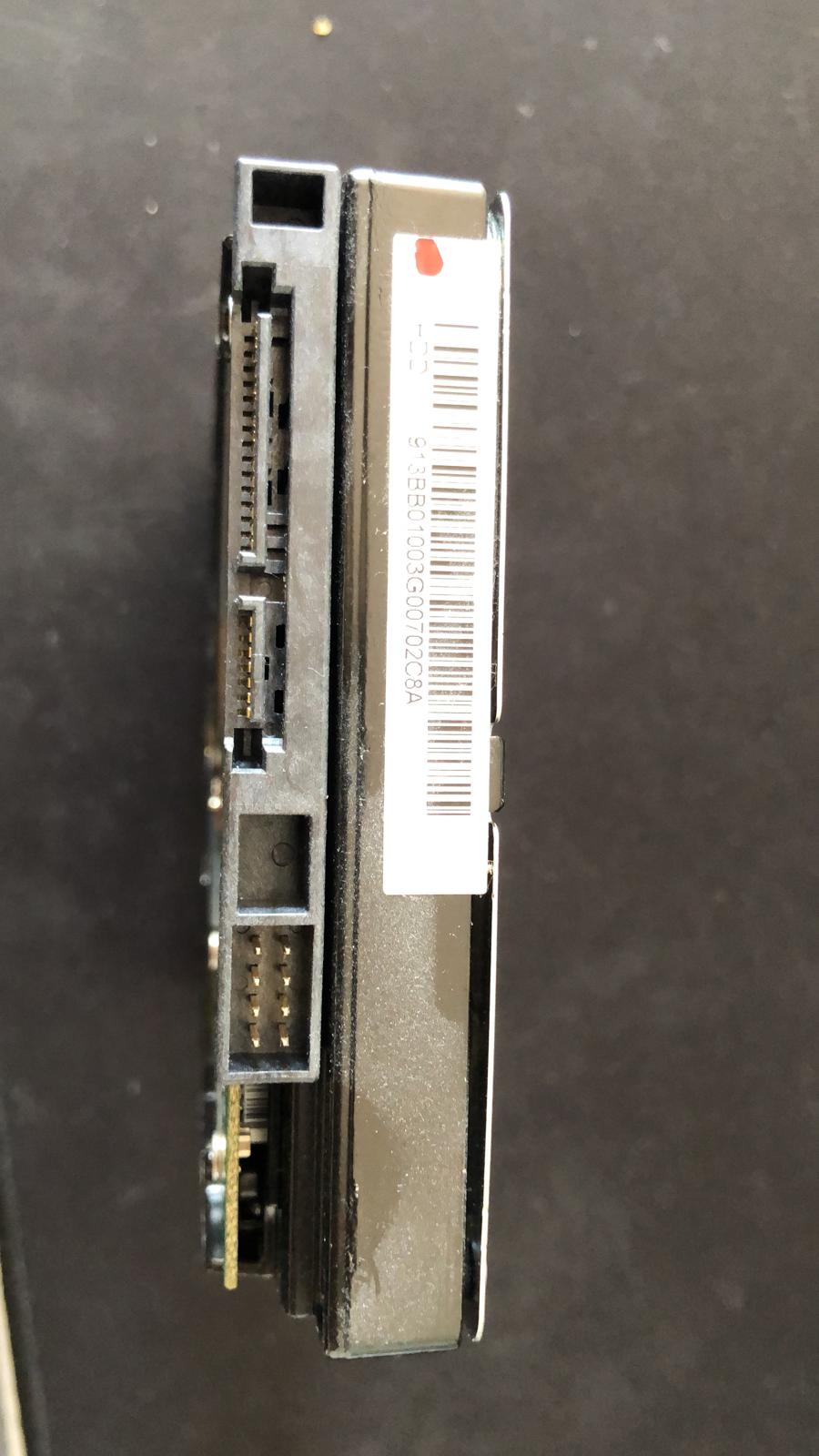

Guten Tag,
habe eine alte 1TB Festplatte aus nem PC gebaut, möchte diese in meinem aktuellen PC nutzten.
Beim Stromkabel bin ich allerdings etwas stutzig geworden.
Was für ein Kabel brauche ich da ?
(siehe Bild)
Vielen Dank schonmal

Das sieht nach normalem SATA aus. Meinst du mit Stromkabel die 8 Pins ganz rechts? Das ist kein Strom, der Anschluss dafür ist der längere ganz links.
dasvalez schrieb:
schon aber was für n stromkabel ?
Das sind noch 2 Stromkabel möglich einmal SATA und einmal MOLEX ... dabei ist aber zu beachten das nur jeweils ein Stromanschluss genutzt wird.
am besten SATA only
sorry die 4 Pin Jumper Verwechselt ... was die können -> Handbuch der Platte .. aber sind nicht nötig
Wo siehst du da nen MOLEX anschluss?
Die einzelnen PINS sind nicht für Stromversorgung da sondern für Master / Slave oder sowas, was eigentlich ab SATA völlig unnötiger Schwachsinn ist.
Das ist eine stinknormale SATA HDD.
SATA Datenkabel.
SATA Stromkabel.
Die Jumper sind nicht für Master/Slave, was es seit S-ATA nicht mehr gibt, sondern andere Funktionen.
Z.B. hier bei ner alten WD:
Was genau die Pins tun, hängt von Ihrem Laufwerk und dessen Hersteller ab. Zum Beispiel können bei Western Digital-SATA-Festplattenlaufwerken die folgenden Parameter über Jumper eingestellt werden:
  • Pins 1 und 2: Ermöglicht Spread-Spectrum-Clocking (SSC), mit dem übermäßige elektromagnetische Störungen vermieden werden können.
  • Pins 5 und 6: Begrenzt die Übertragungsgeschwindigkeit je nach Modell auf 3.0 oder 1.5 Gbps.
  • Pins 7 und 8: Aktiviert die Diskettenoption Advanced Format in einigen älteren Windows - Versionen.

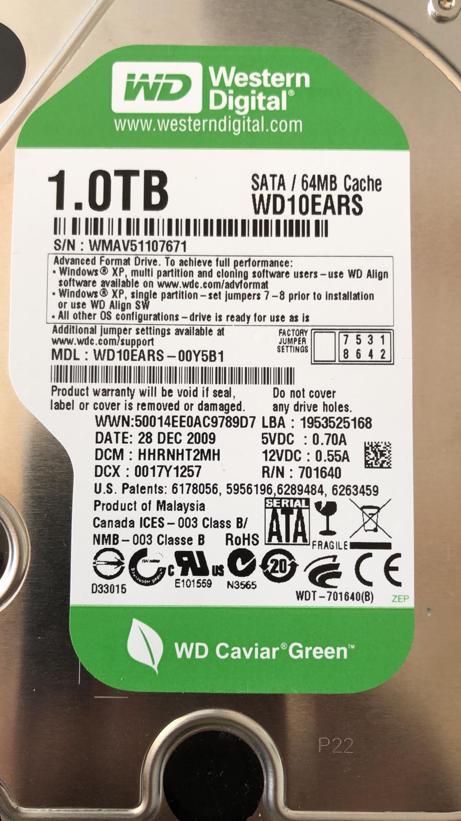

@<NeoN> steht ja eigentlich auch auf der Vorderseite der Platte drauf ;-)
P.S. mit dem Molex war ich zu flink ;-)
Reaktionen: <NeoN>
Ich würde mir bei einer fast 12 Jahre Consumer Festplatte eher Gedanken um die Ausfallwahrscheinlichkeit machen. Von der Geschwindigkeit dieser Platten ganz zu schweigen. CDI hast du dir schon einmal angeschaut ;)
