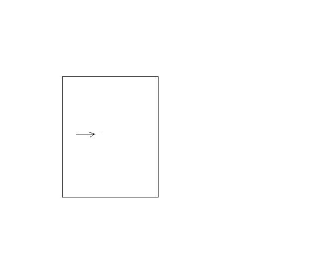

du meinst die gehäuselüfter richtig? also so wie das unten ist nach links bin ich, die andere richtung laut anleitung. und das ist die position vom cpu kühler.

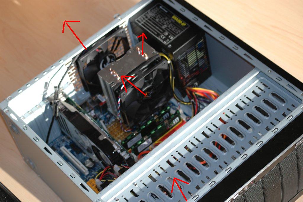

so soll es aussehen! bsp an meinem nicht mehr ganz aktuellem sys!

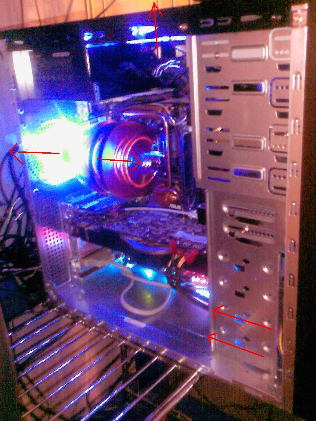

so will es asus. sorry für die quali. hab grad nur mein handy gehabt und es ist etwas dunkel hier.
EDIT: asus hat auch nicht gesagt, dass der hintere in die gleiche richtung ziehen muss. vielleicht müssen die in entgegengesetzte richtungen ziehen. nur wenn, warum?
omg
ich hab doch gesagt, dass der cpu-kühler zur gehäuserückwand blasen muss
der arbeitet jetzt gegen den "sturm"!
der cpu-kühler muss um 180° gedreht werden, dann ist es richtig!
dann sollte es ungefähr so aussehen wie bei mir!
eh tut der doch. bei mir blasen gehäuse und cpulüfter beide in eine richtung. nur laut asus solls genaus anders sein. deshalb dsa wundert mich.
also man kann den kühler auch noch leicht bewegen. also so drehen. der haltebügel geht nicht strammer.
normal sind cpu-kühlkörper schon mit einem gewissen druck an die cpu "gepresset". war zumindest bei mir immer so! vllt sitzt der kühler wirklich nicht richtig. versuchihn dcoh nochmal zu montieren! sorry für das missverständniss! genauso ist es richtig. alles muss in eine richtung blasen!
kein problem. also ich habe den gestern abend schon einmal komplett wider rausgenommen. die schrauben des grundgerüsts gehen nicht noch fester. lüfter wieder draufgeschnallt, immer noch nicht richtig fest. habe jetzt vor den morgen gegen den zalman einzutauschen, was hältst du davon? danke für deine hilfe
