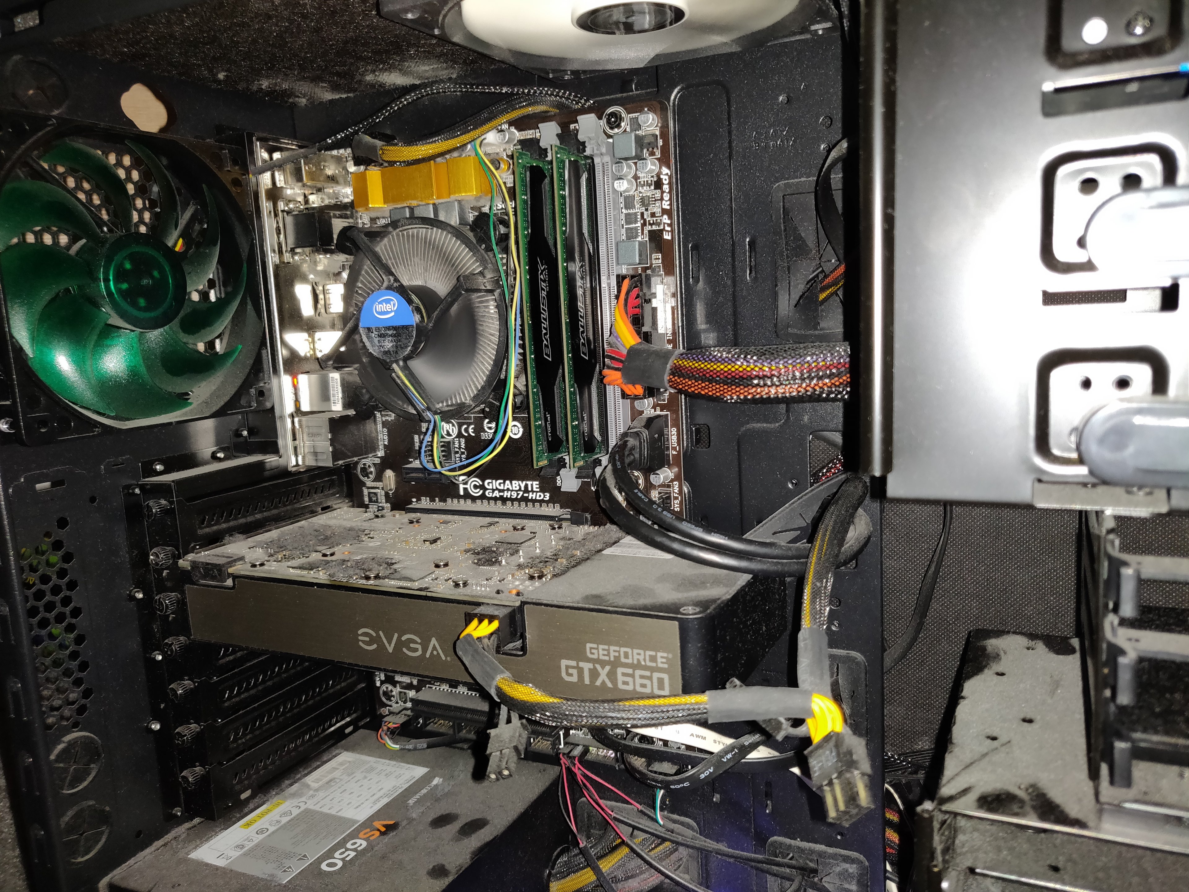

Welchen CPU Lüfter für Socket 1150 LGA?
- Ersteller timding
Welche CPU denn?und zu der CPU passt?
Budget?
Platz im Gehäuse?
Ein Paar mehr Infos bitte. Sonst pauschal: https://geizhals.de/noctua-nh-d15-a1098241.html?hloc=at&hloc=de
https://geizhals.de/scythe-fuma-2-scfm-2000-a2059379.html?hloc=at&hloc=de
Ob der Kühler passt kann ich anhand des Fotos natürlich nicht beurteilen. Das ist deine Aufgabe.
meinst eher einen Kühler mit Lüftertimding schrieb:h würde mir gerne einen neuen Lüfter für meine CPU zulegen
Zb einen EKL Ben Nevis reicht da ja locker

zuerst mal: der pc ist dreckig.
und dreck wirkt wie eine wärmende bettdecke.
so quasi jeder lüfter ist besser als der boxed.
richtig hervorragend ist wie immer noctua, z.b.:
https://geizhals.de/noctua-nh-u9b-se2-a482798.html

Allgemein empfehle ich Dir auch eine Reinigung des Rechners. Staub sorgt auch für Krach, er setzt sich in den Kühlkörpern ab und damit kann die Wärme schlechter abgeleitet werden, bzw. die Lüfter müssen schneller drehen um das gleiche Ergebnis zu erreichen wie bei einem staubfreien Kühlkörper.
Ok, erstmal danke. Aber ich hab dann jetzt gerade nochmal genauer gemessen. Ich habe in der Höhe und Breite jeweils nur 11 cm. Der Platz vom Mainboard zum Gehäuse auf der anderen Seite beträgt gute 15 cm.
Der Lüfter wäre also ein wenig zu groß. Vielleicht noch was anderes?

Moselbär schrieb:Und die Höhe?
In der Höhe sollten gute 15 cm kein Problem sein. Also wenn damit die Entfernung zwischen Mainboard und Gehäuse gemeint ist 😅

Welches Gehäuse hast Du, damit man Dir einen passenden Kühler empfehlen kann.

Rein Optisch würde ich auf ein Nanoxia deep silence 3 tippen
cpu Kuhler höhe wären dann Max 16,5 cm
Er sieht dem ganz ähnlichSHADOW8YTE schrieb:Rein Optisch würde ich auf ein Nanoxia deep silence 3 tippen

nach dem bild zu Urteilen ist es KEIN Coarsair !
Dursichtig grüne lüfter Wasserkuhlungsausgänge und vor allem der Mittlere 2,5 Zoll HDD Cage sagen da was anderes
SHADOW8YTE schrieb:nach dem bild zu Urteilen ist es KEIN Coarsair !
Du hast recht. Das ist nicht mein Gehäuse
