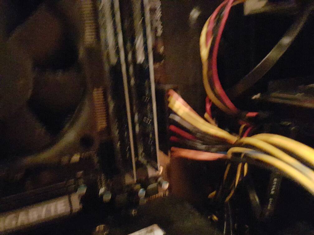

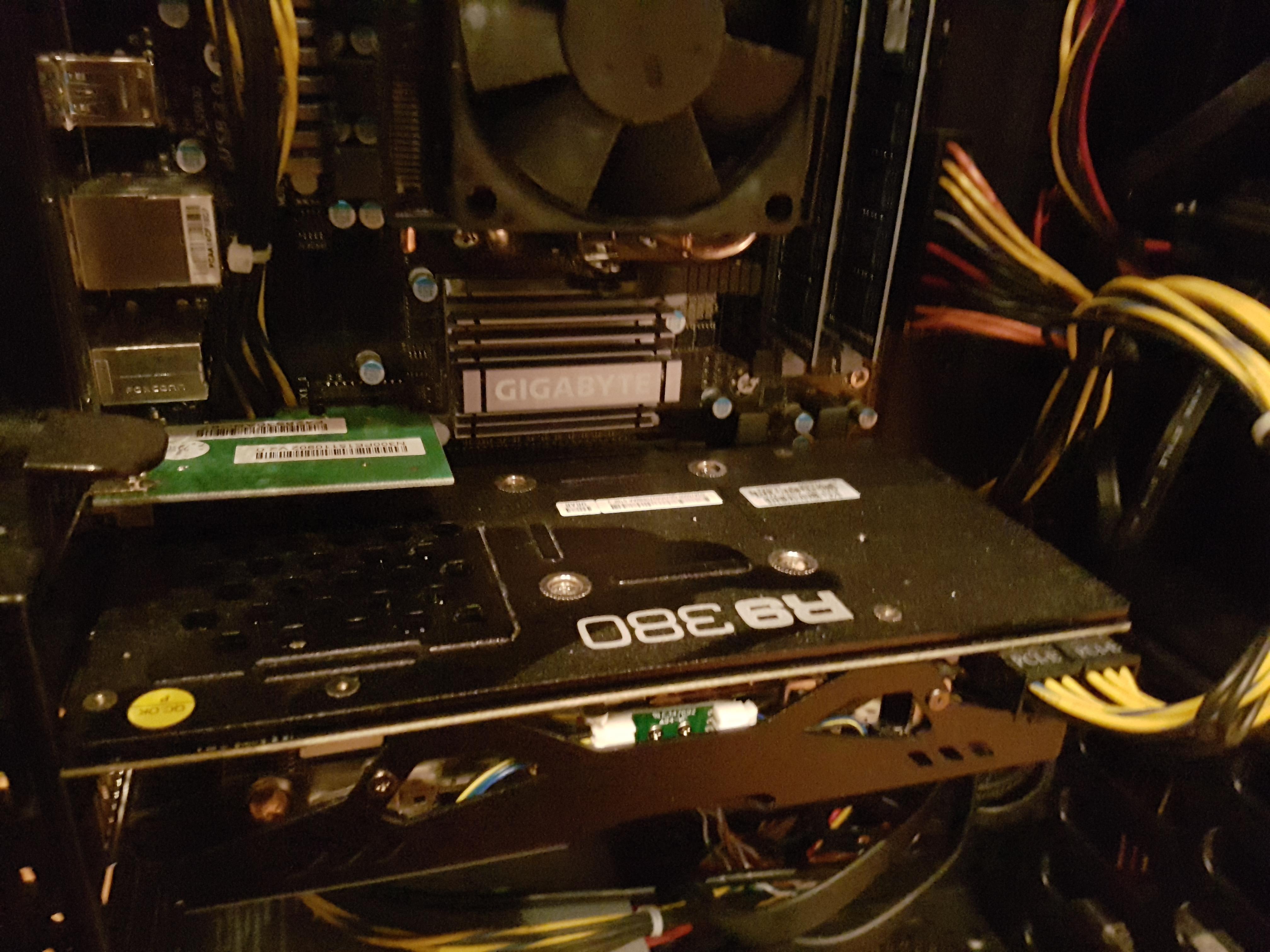

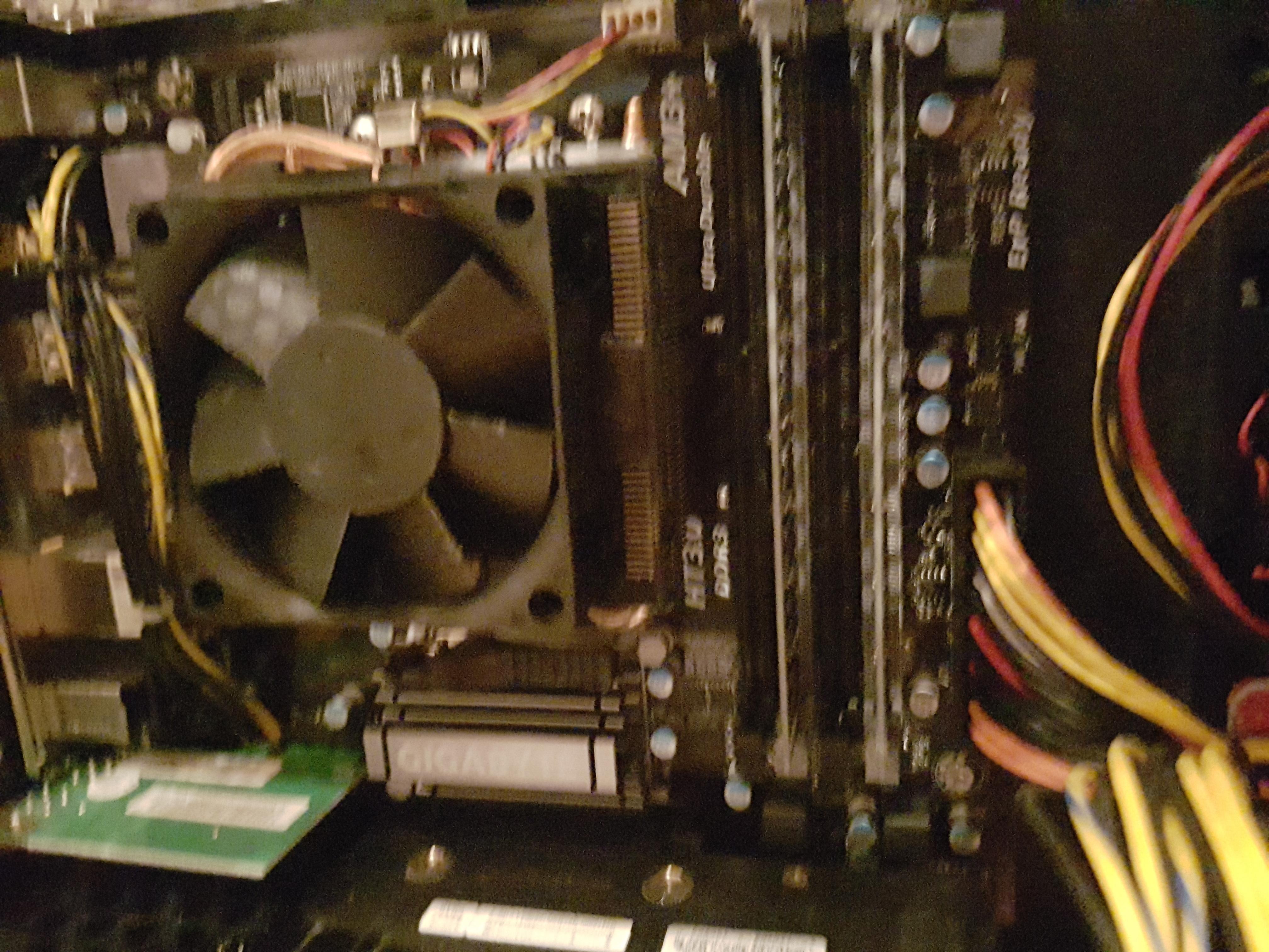

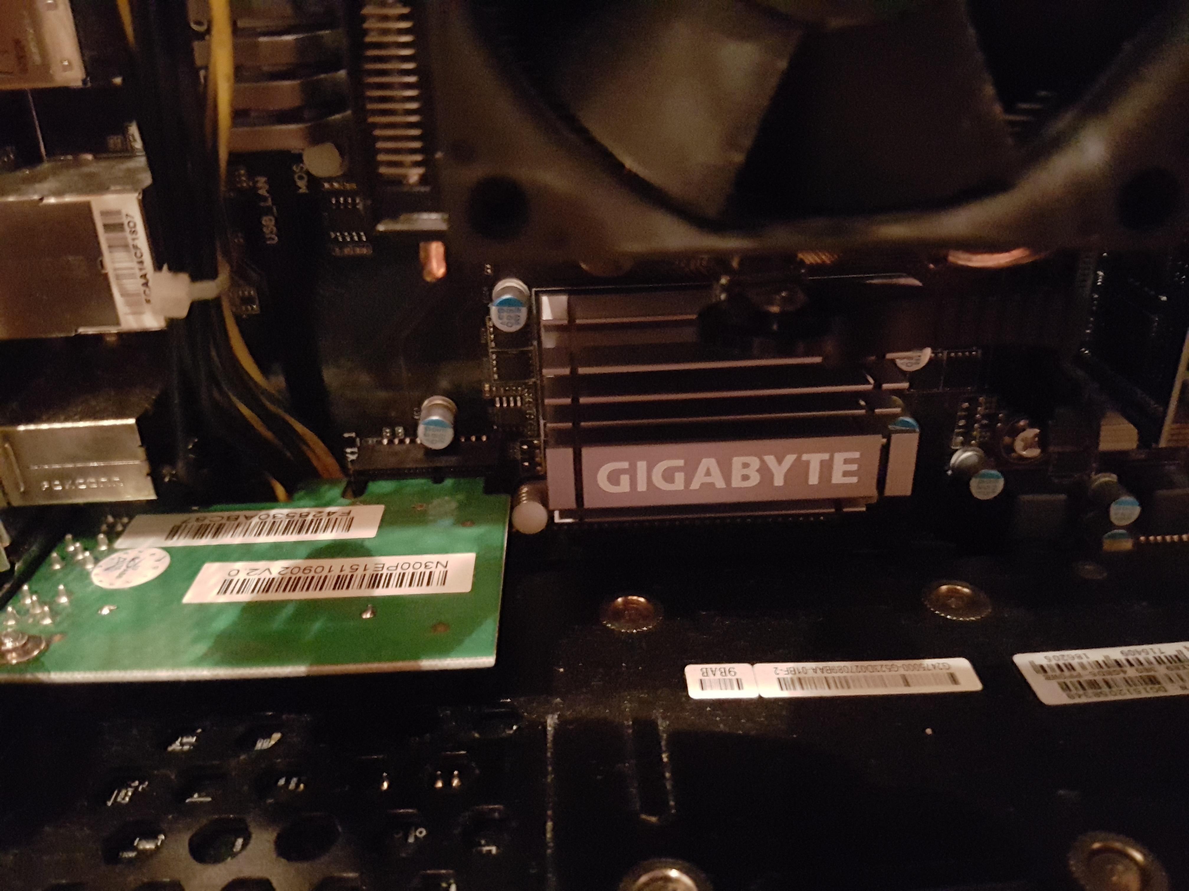

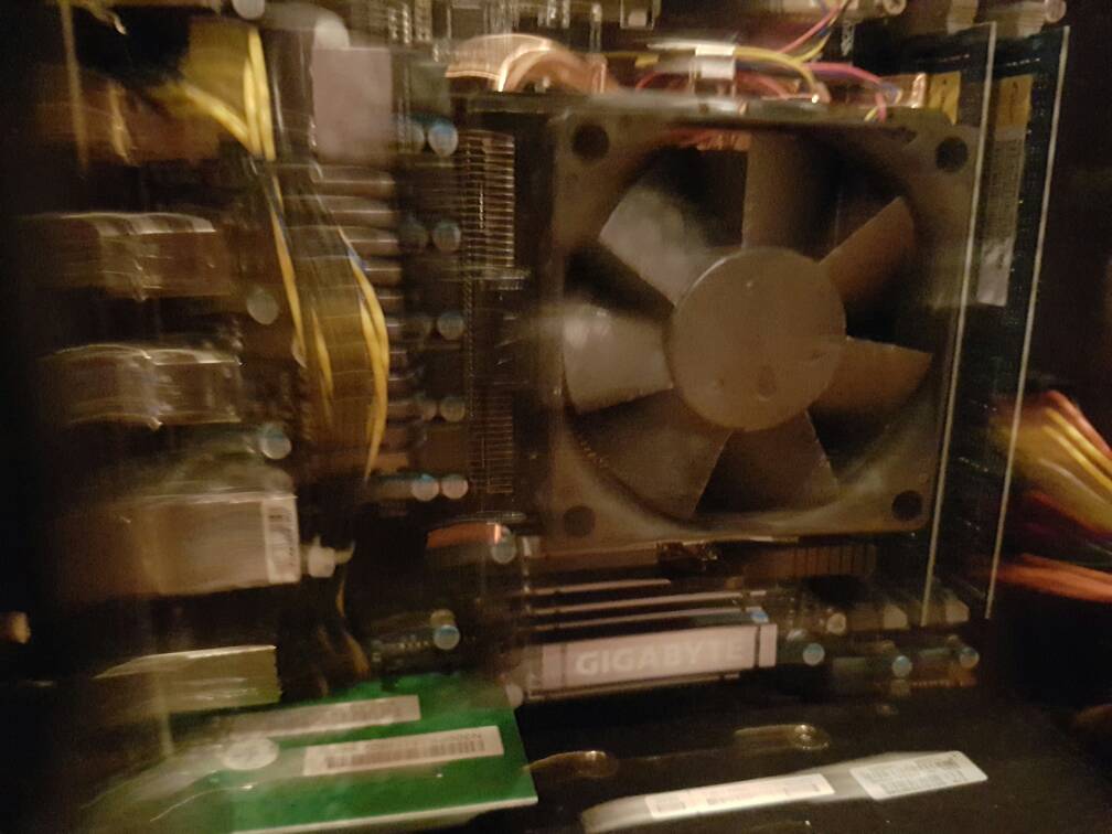

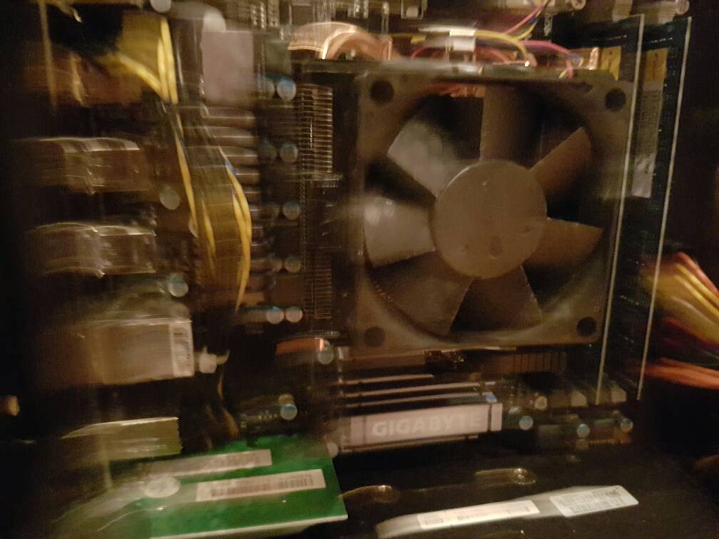

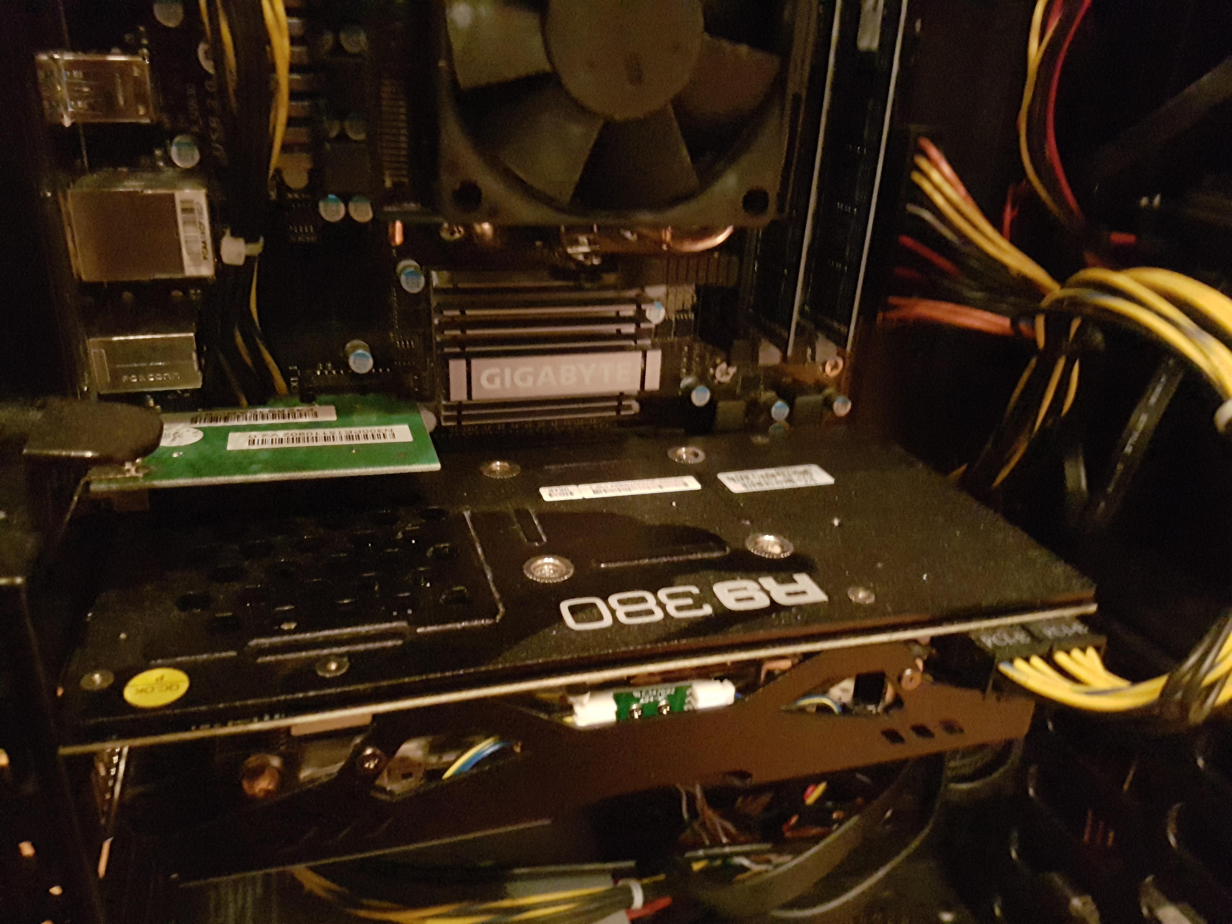

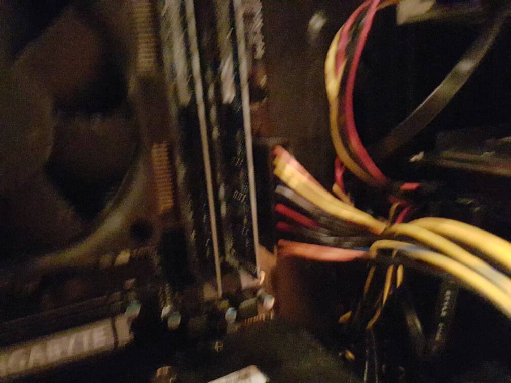

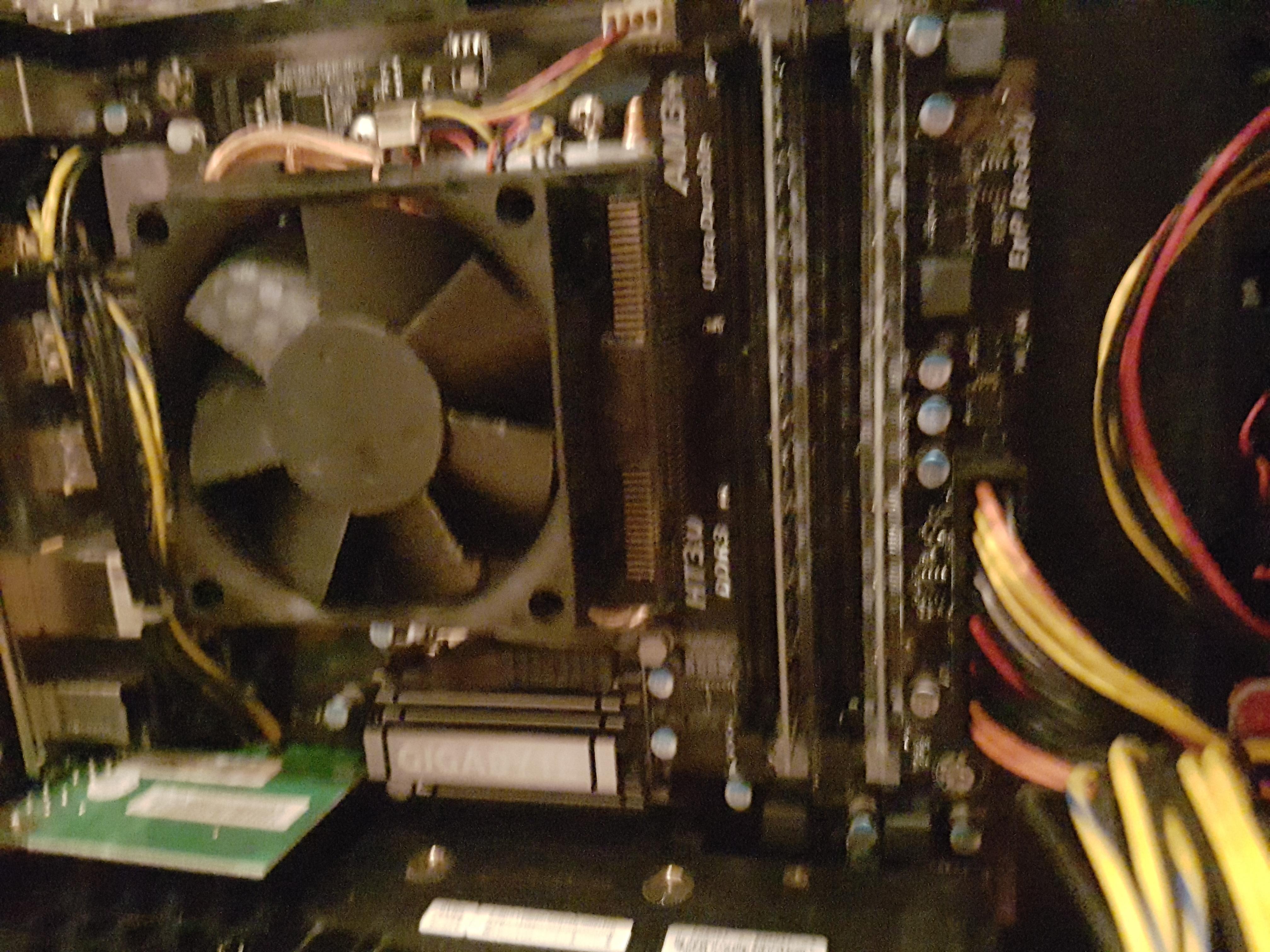

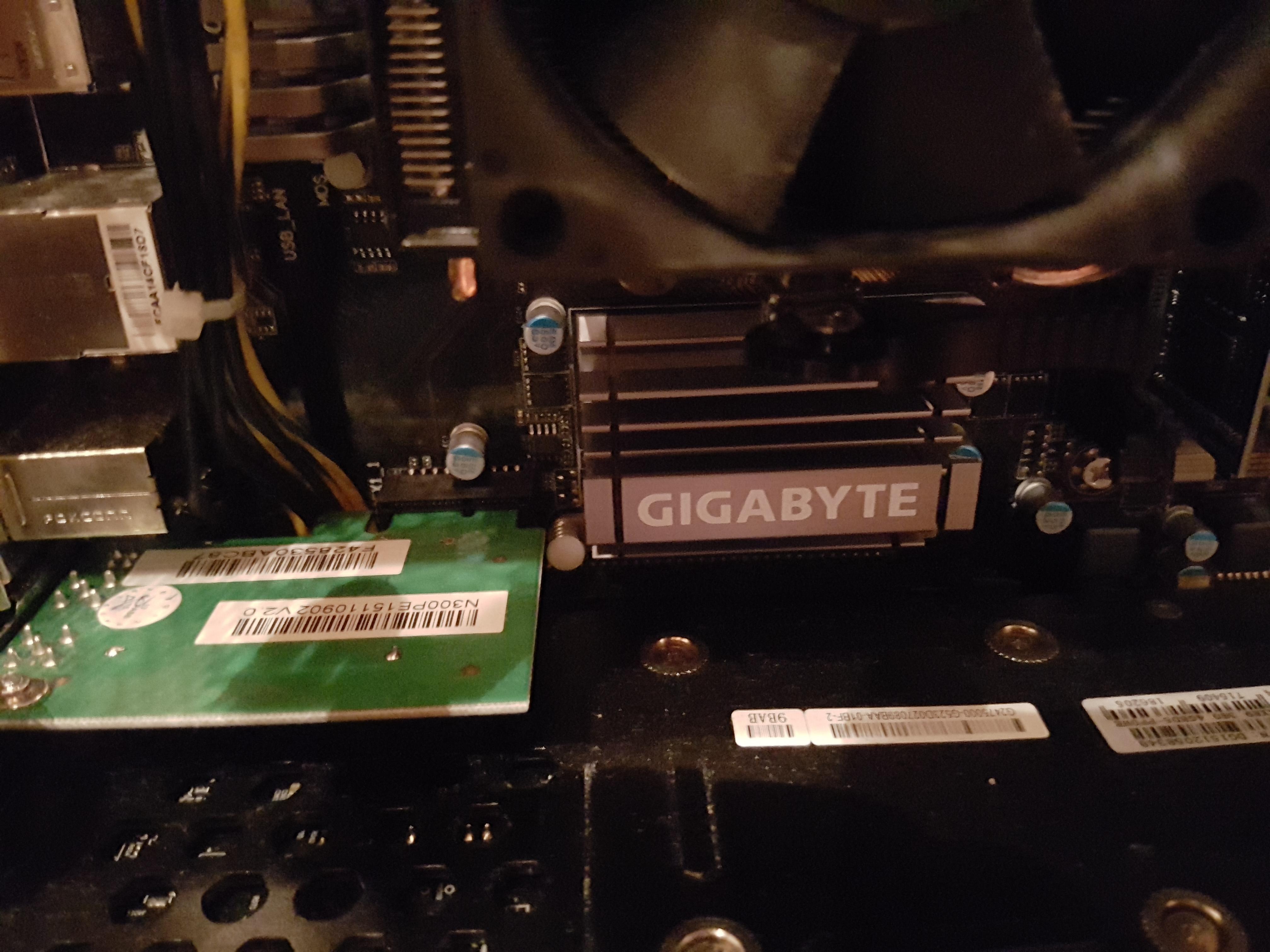

Danke für die vielen Tipps. Bezüglich den Spawas bin ich überfragt. Würden euch Fotos aus dem Gehäuse inneren weiter helfen ?
Ein Foto wär schon mal nicht schlecht. Und wenn du das Gehäuse schon offen hast, dann miss doch mal die maximal mögliche Kühler-Höhe ab, oder den Abstand Mainboard-Seitenteil (für Sockel + CPU muss man glaub ich dann noch ca. 7mm abziehen...).
Wie warm die SpaWas werden, und wie genau das Kühlkonzept des Herstellers aussieht (und ob es jemals so was wie ein Konzept gab), das kann dir hier vermutlich keiner sagen. Aber zumindest sieht man auf einem Foto schon mal, ob Kühlkörper auf den SpaWas sind, und wo sie überhaupt sitzen.
So die Fotos, schaut mal drüber auch wenn euch sonst noch was aufällt gerne sagen.
Danke im Vorraus

Wenn ich das auf den Fotos richtig erkennen kann, gibt es bei dir Kühler auf den Spawas, also alles halb so wild.
Der Macho Direkt kann auch Prozessoren bis 200W TDP kühlen; das würde also für deine AMD 8350 ausreichen...
Es gibt natürlich auch noch jede Menge anderer für die CPU geeignete Kühler, z. B. den HR-02 Macho oder "Monster" wie den Dark Rock Pro, oder Noctua NH-D15. Hängt jetzt vor allem davon ab, bis zu welcher Höhe bei dir im Rechner verbaut werden kann. Hast du nachgemessen?
