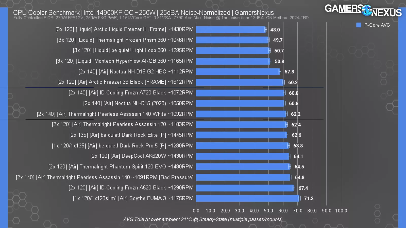

2x 120mm mit 1600RPM. Geilfrazzlerunning schrieb:Der schafft auch 250W:
Welchen Kühler 9950X3D?
- Ersteller HiFi_Computer
- März 2017
- 4.013
und dabei 25dBA. schon die ganzen Infos rauslesen.
bzw. anders herum: die beiden 120er von Arctic sind @1600rpm genauso laut wie die beiden 140er von Noctua @1100rpm. Dabei wird die CPU bei 250W nichtmal 3K wärmer am Freezer 36 als am NH-D15 G2.
Schwache Wahl. Geht deutlich besser, sowohl was die Leistung als auch gleichzeitig den Preis betrifft.HiFi_Computer schrieb:DeepCool AK620
Deik Problem ist aber eher, dass du einen eher kleinen Kühler willst, der aber trotzdem eine hohe maximale Kühlleistung erreicht. Der Freezer 36 ist klein, das steht fest.
Schaue mal hier. https://geizhals.de/wishlists/4366591
Ich würde den Frozn 720 nehmen, wenn du maximale Kühlleistung willst, ohne zum Noctua NH-D15 (G2) zu greifen.

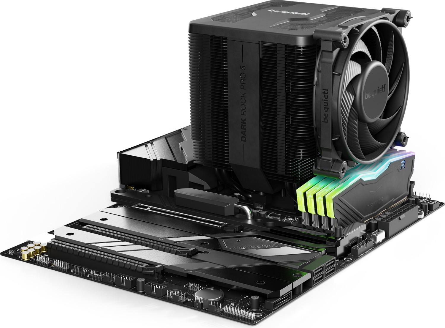

Dark Rock Pro 5?
Mich hat das "Bling-Bling-Alter" erst später erwischt. Bin ich jezt wieder jünger worden? 🤔Regen3 schrieb:@Raptorlake Sorry, aus dem "Bling-Bling-Alter" bin ich raus.
Empirische Studien zu diesem angeblichen kausalen Zusammenhang vermisse ich weiterhin..
Finde es sehr schade, wie persönliche Vorlieben teilweise ins Lächerliche gezogen werden.
Muss doch nicht sein.. Wir sind Teil einer gemeinsamen Commuity
@Topic: @HiFi_Computer Du könntest bei be quiet! Dark Rock Pro 5 den äußeren Lüfter weglassen, wenn du besonderen Wert darauf legst, dass die RAM Riegel sichtbar bleiben. Mit dem Lüfter in der Mitte, sollte der Kühler trotzdem ausreichend performen.
