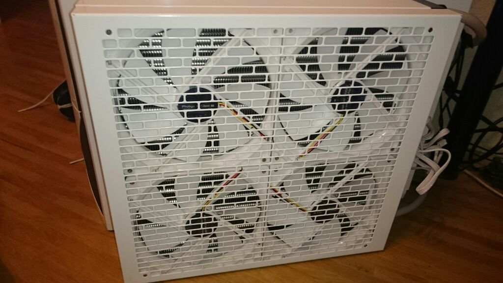

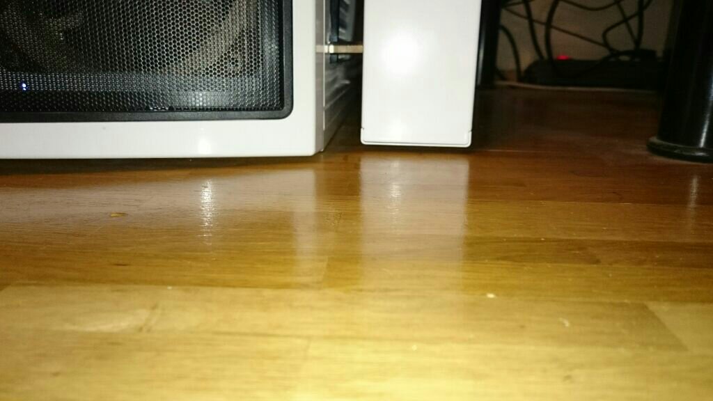

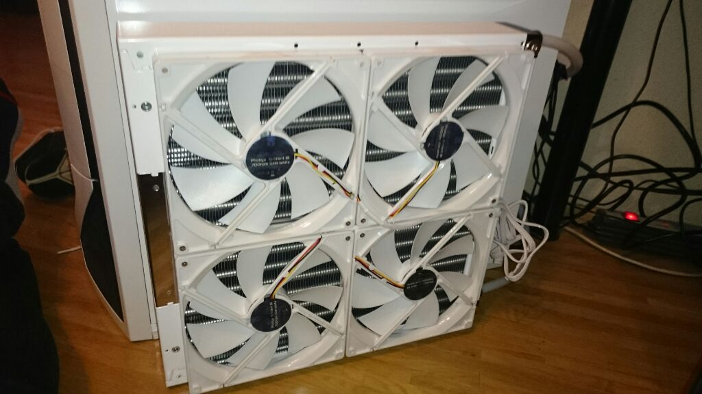

Bei mir läuft der MoRa360 Pro mit 4 180ern.
Die Lüfter laufen mit 500RPM und sind nicht zu hören. Habe ihn auch an mein Case geschraubt.
Unter Last läuft das System mit ca 5 - 6K Delta

@maverick
versuch mal die lüfter blasend und nicht saugen zu montieren. das bringt dir sicherlich noch bessere temps und du kannst das noch leiser laufen lassen.
Das habe ich so gemacht damit ich zum Reinigen nicht immer alle vier Lüfter losschrauben muss. So löse ich nur die vier Schrauben im Seitenteil und kann die Lamellen wieder vom Staub befreien.
Mit 28 - 30° Wassertemperatur unter Last kann ich sehr gut Leben! :)
