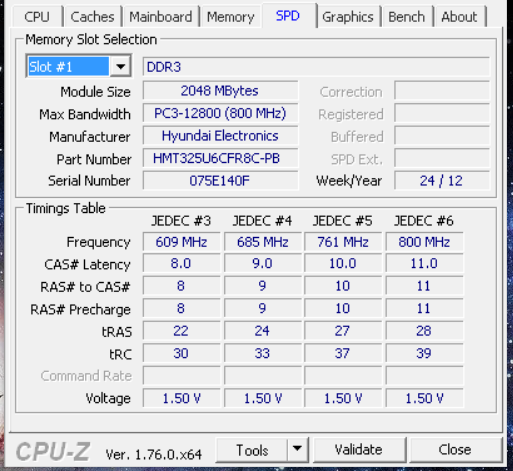

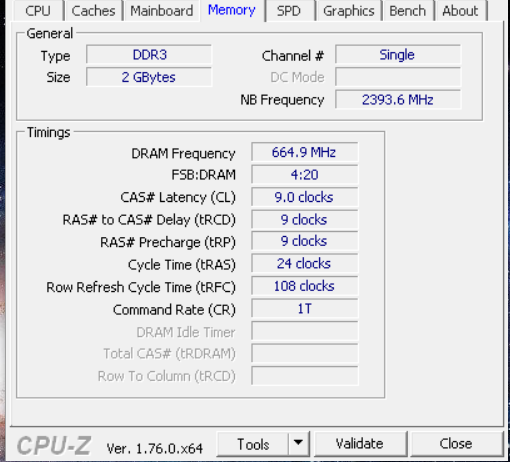

Frage: Bei Cpu-z unter SPD steht ja untern Max Bandwidth 800Mhz. Heißt das, das meine derzeitigen 2gb Ram eine Taktrate von 1600Mhz haben?
Im Bios steht nämlich so weit ich weiß 1333Mhz. Taktet main Mainboard das automatisch runter?
nein
im SPD (das ist ein chip auf dem Ram Riegel) ist eine Wertetabelle (Vorgaben) eingetragen
Das Bios liest das aus um die Timings zu setzen
bei MEMORY siehst du die aktuell verwendeten Werte, bei SPD nur die Vorgaben

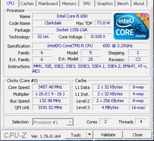

Es gibt nur ganz genau EINEN Grund: Der Speichercontroller in der CPU kann nicht mehr als 1333.
