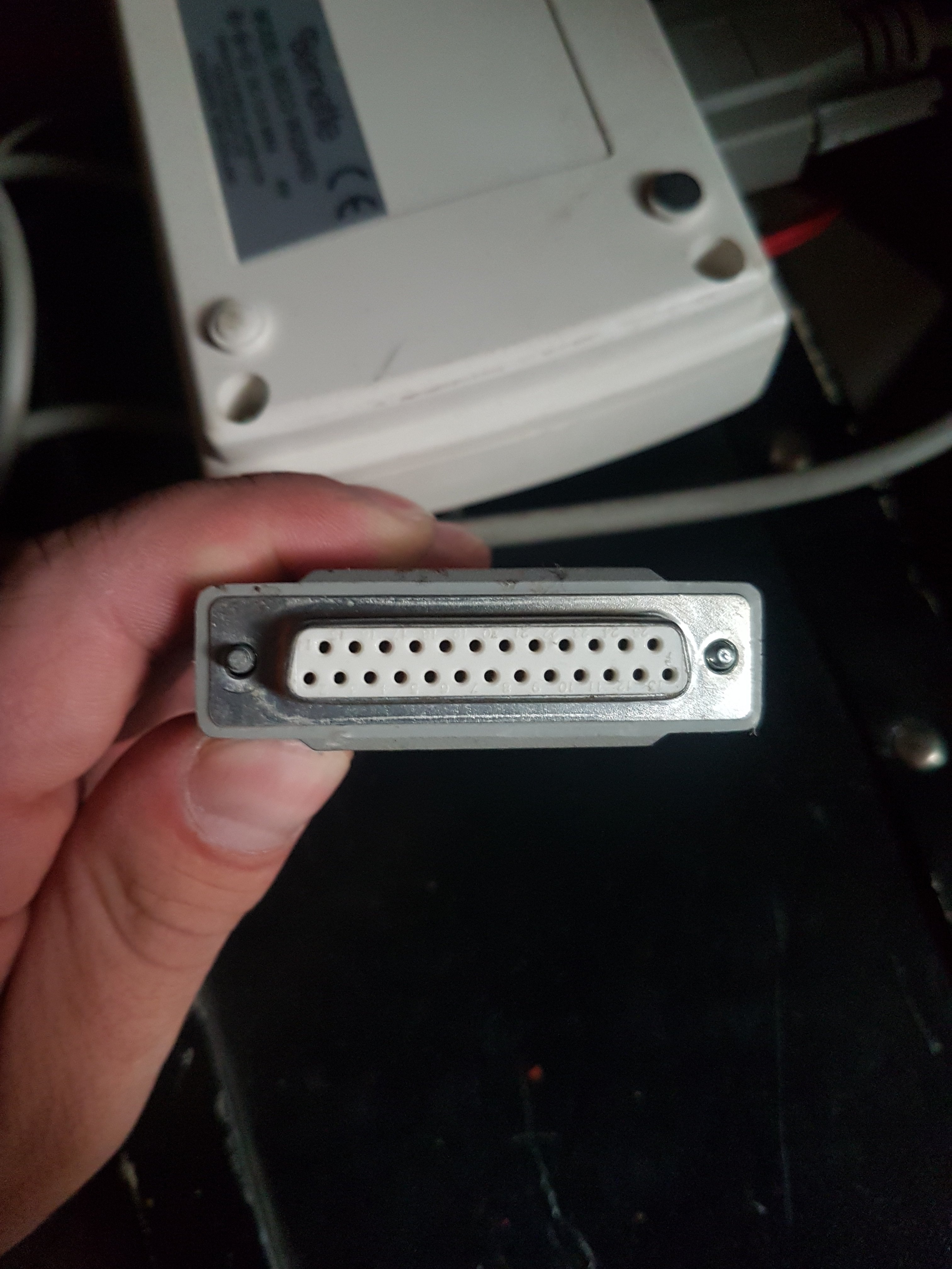

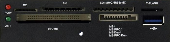

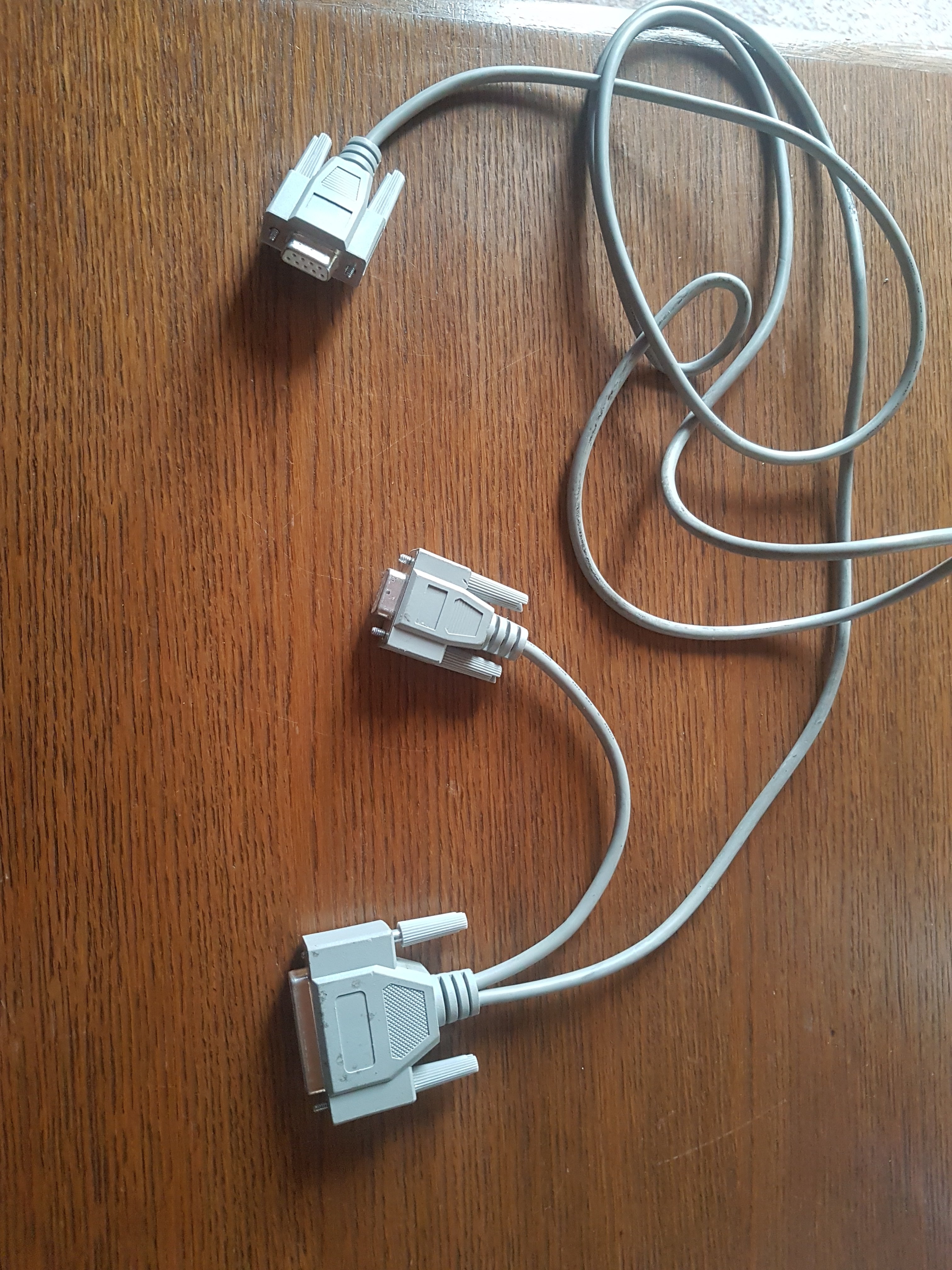

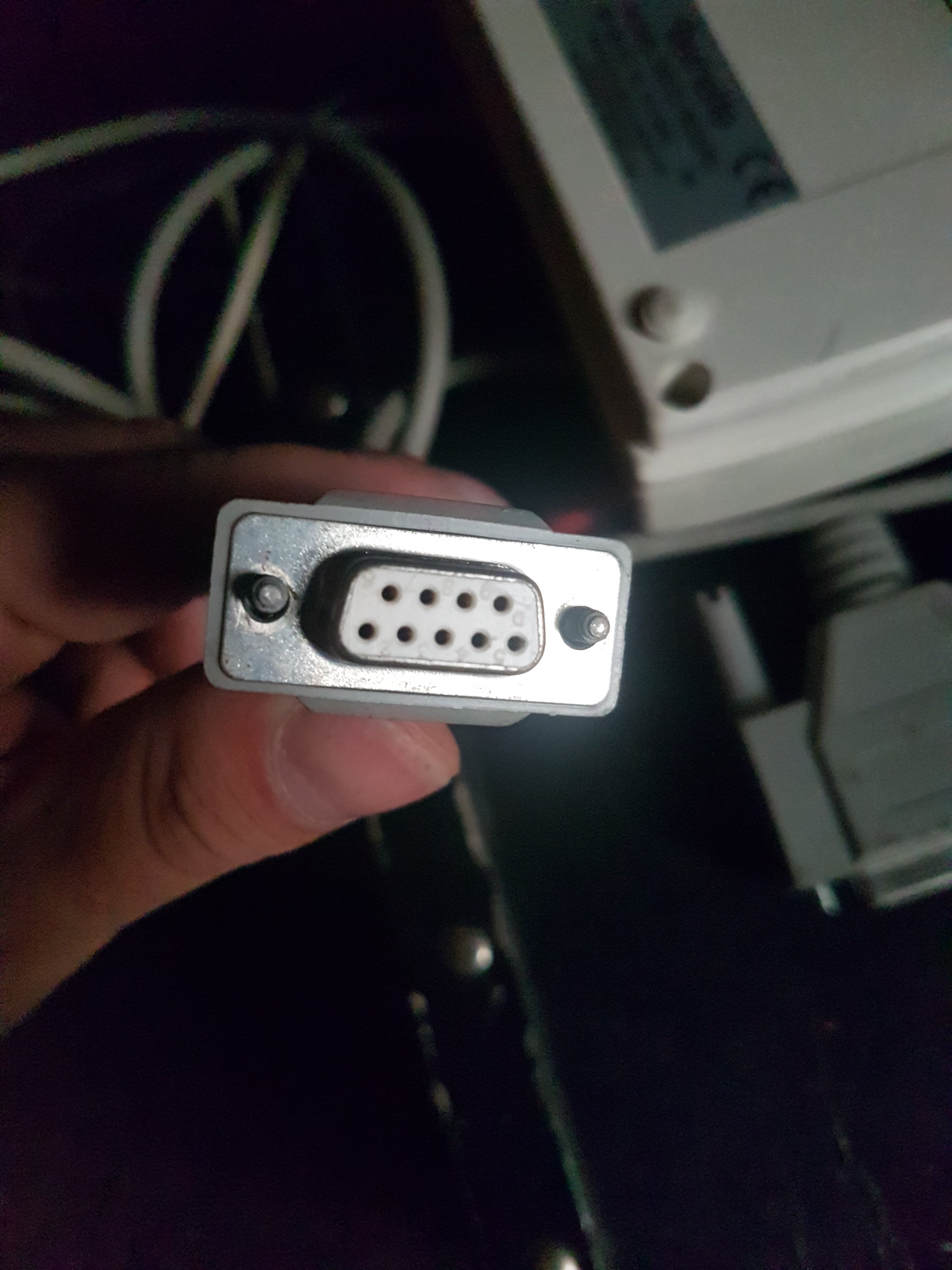

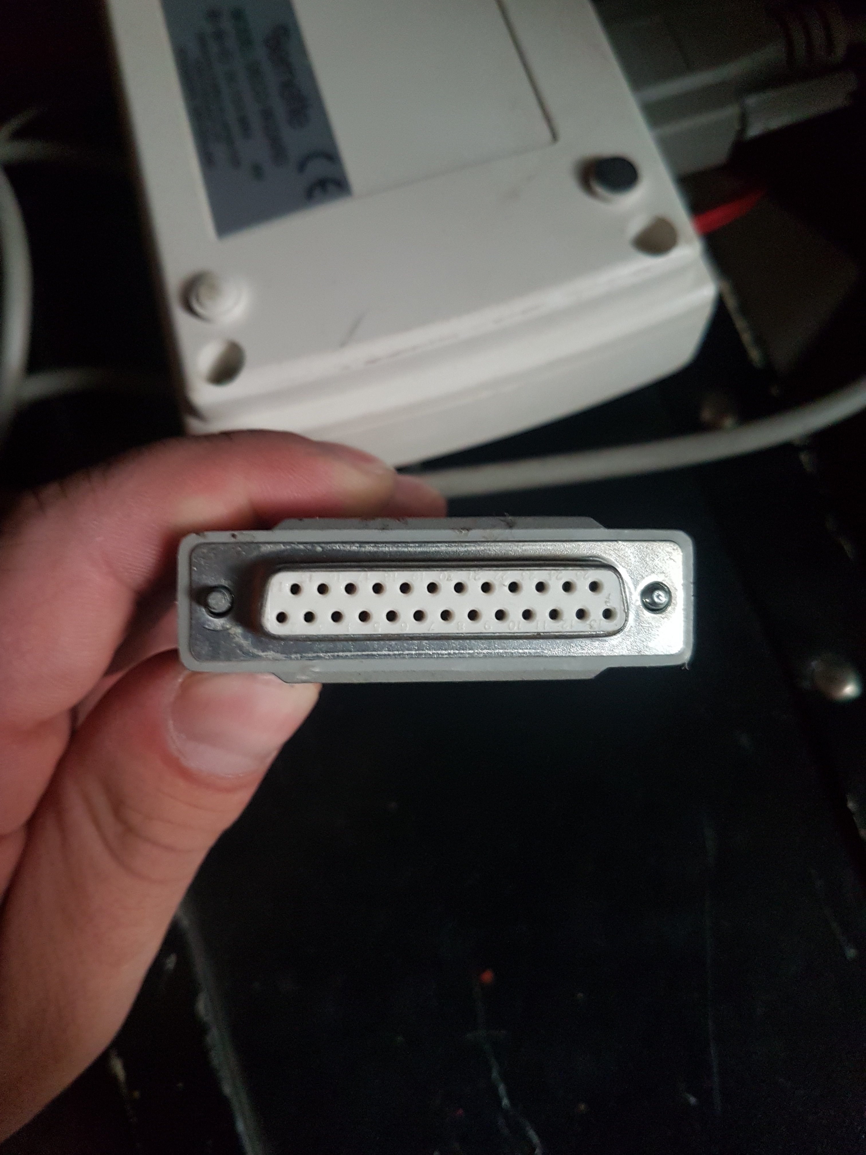

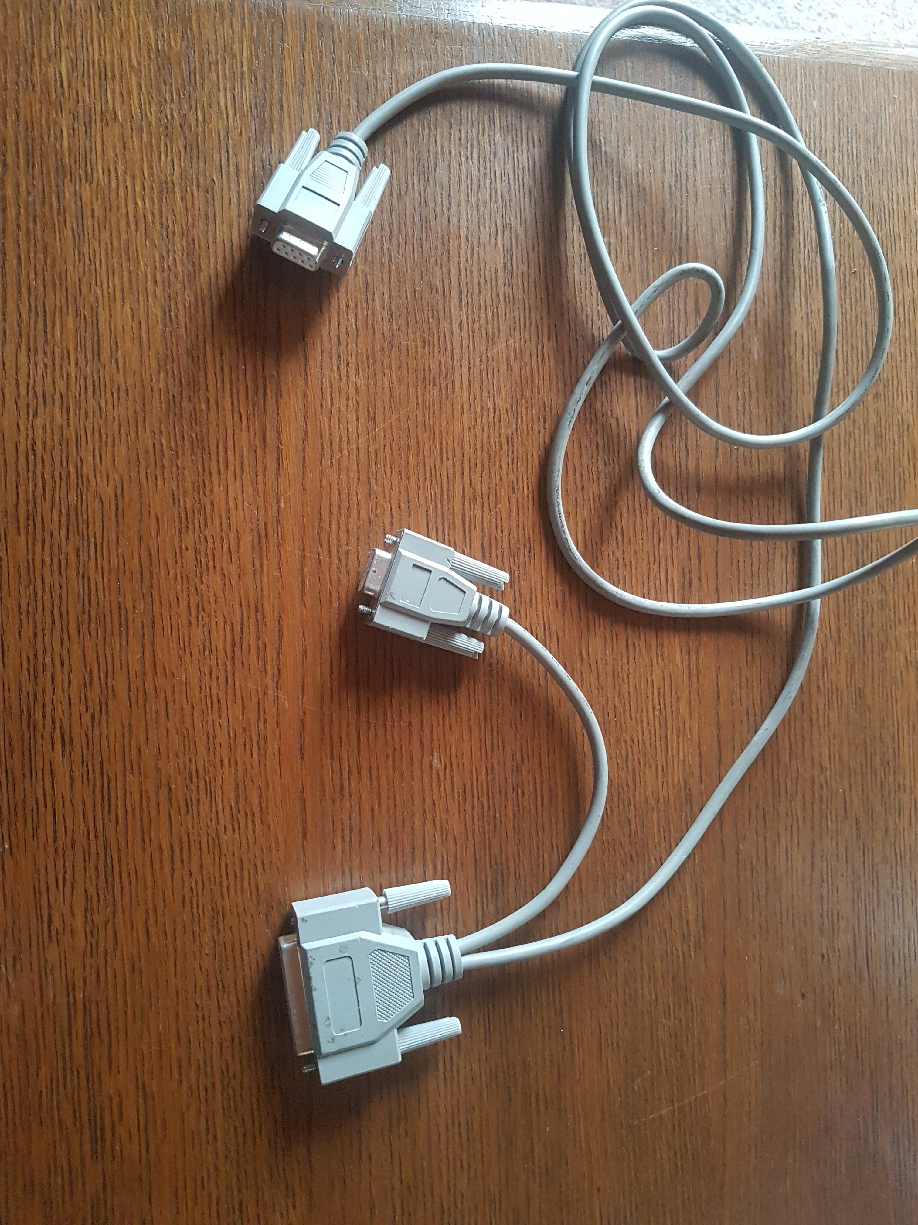

Meine Mutter hat eine Stickmaschine mit einem Kartenlesegerät für den Computer. Sie möchte nun nach langer Pause wieder mit dem Sticken anfangen. Die Anschlüsse existieren jedoch nicht mehr am Laptop. Was für ein Adapter wird für HDMI oder USB benötigt?
Bild 1 zeigt das Kartenlesegerät.
Bild 2 und 3 zeigen die möglichen Anschlüsse für den Computer.

Bild 1 und Bild 3 passen doch zusammen. Wo liegt dein Problem?
Ist Bild 3 nur ein Kabel, welches du nicht am PC anschließen kannst? Wenn ja, dann kauf dir einen RS232 (Seriell) auf USB-Adapter.

Der Stecker von Bild 3 ist auf beiden Seiten. Einer kommt in den Eingang vom Kartenleser und einer in den Computer. Beim Computer kann aber auch der Stecker von Bild 2 verwendet werden. Es handelt sich um ein Y-Kabel.
Ich glaube fast, dass Bild 3 an Bild 1 eingesteckt wird und Bild 3 und Bild 2 ein einziges Kabel zeigt.
Wenn Bild 2 (serieller DB-25 Stecker) an den Rechner angesteckt werden muss, dann brauchst du sowas:
klick
Erkläre bitte deine Bilder nochmals genauer!

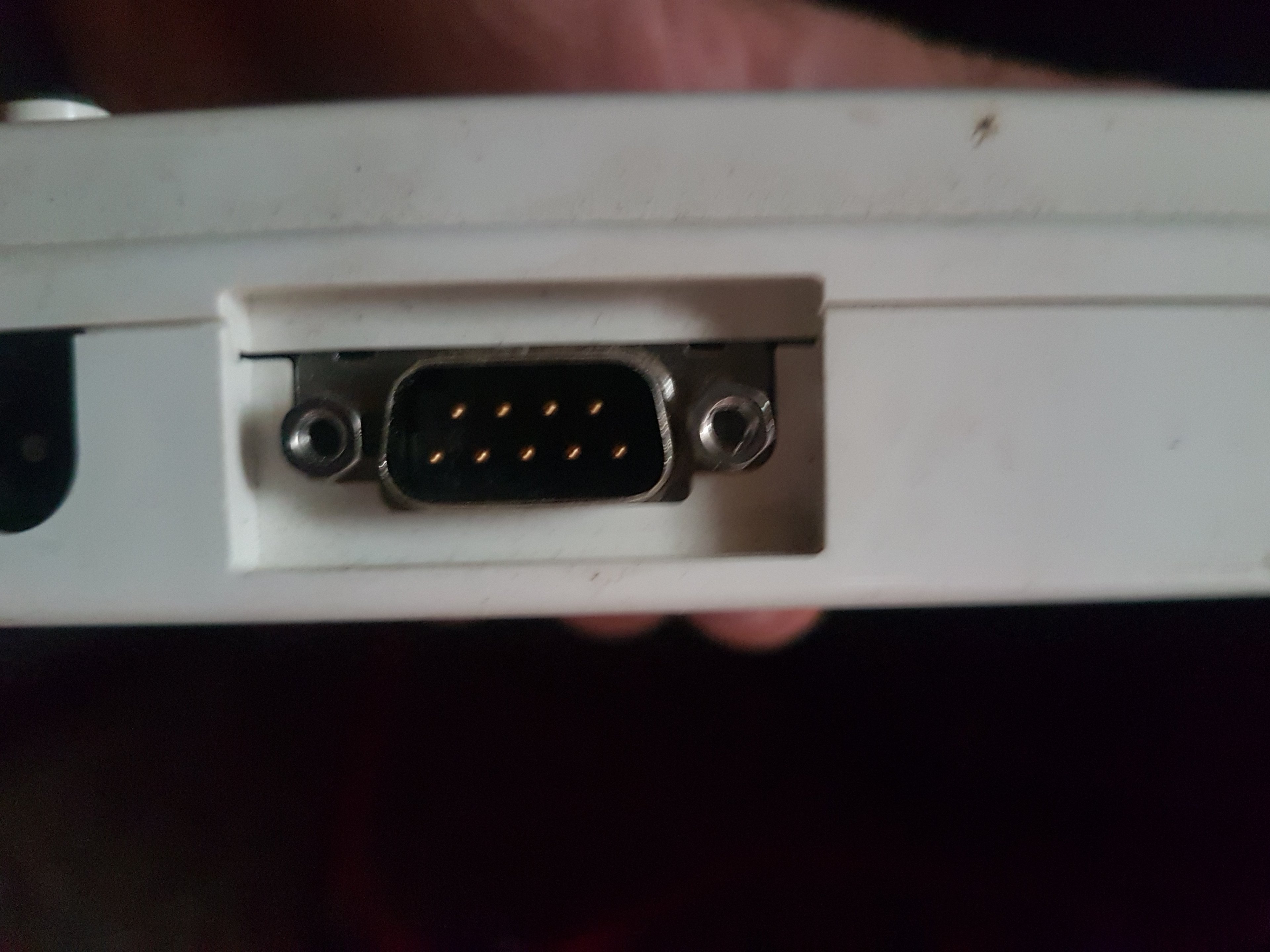

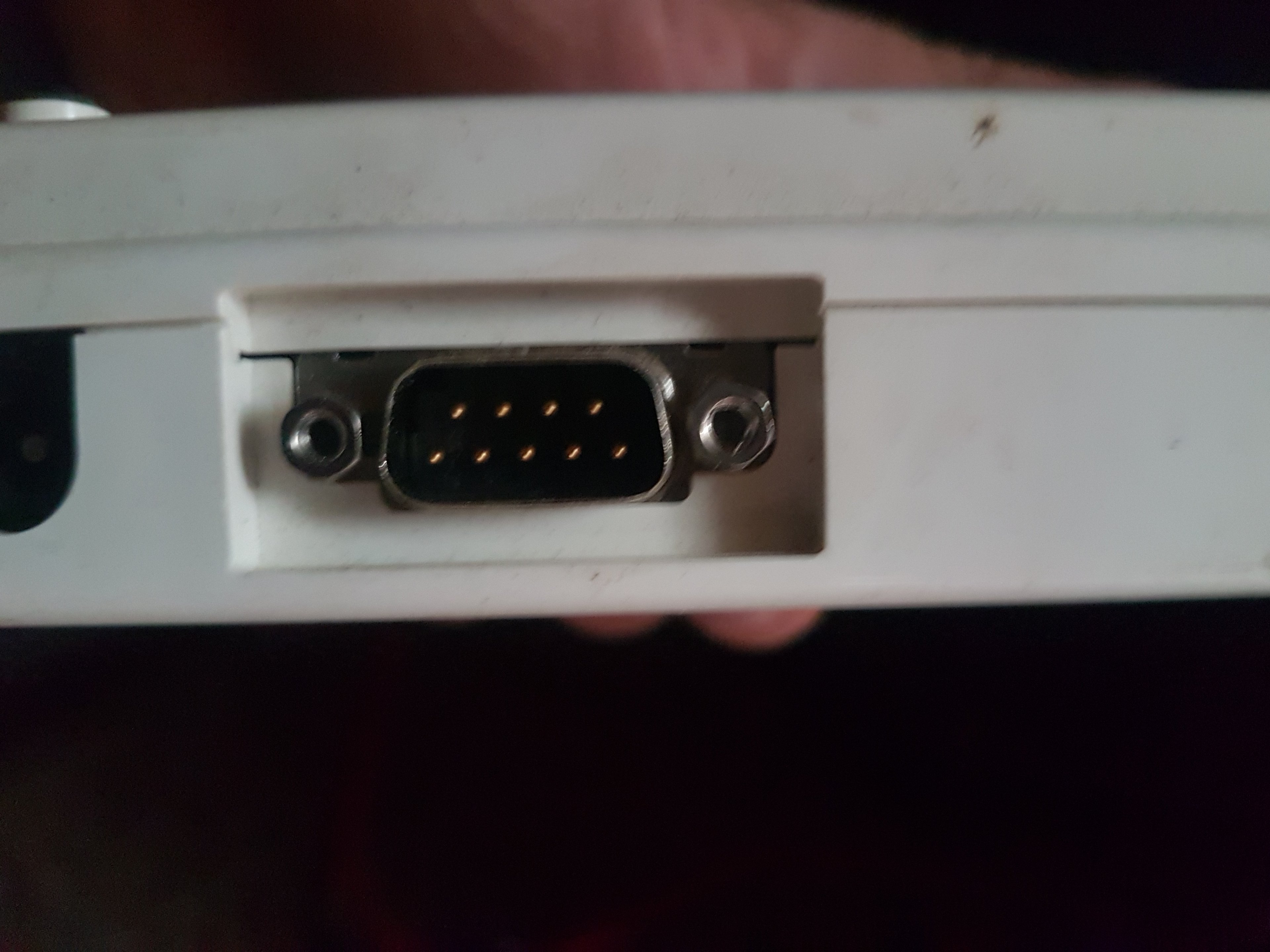

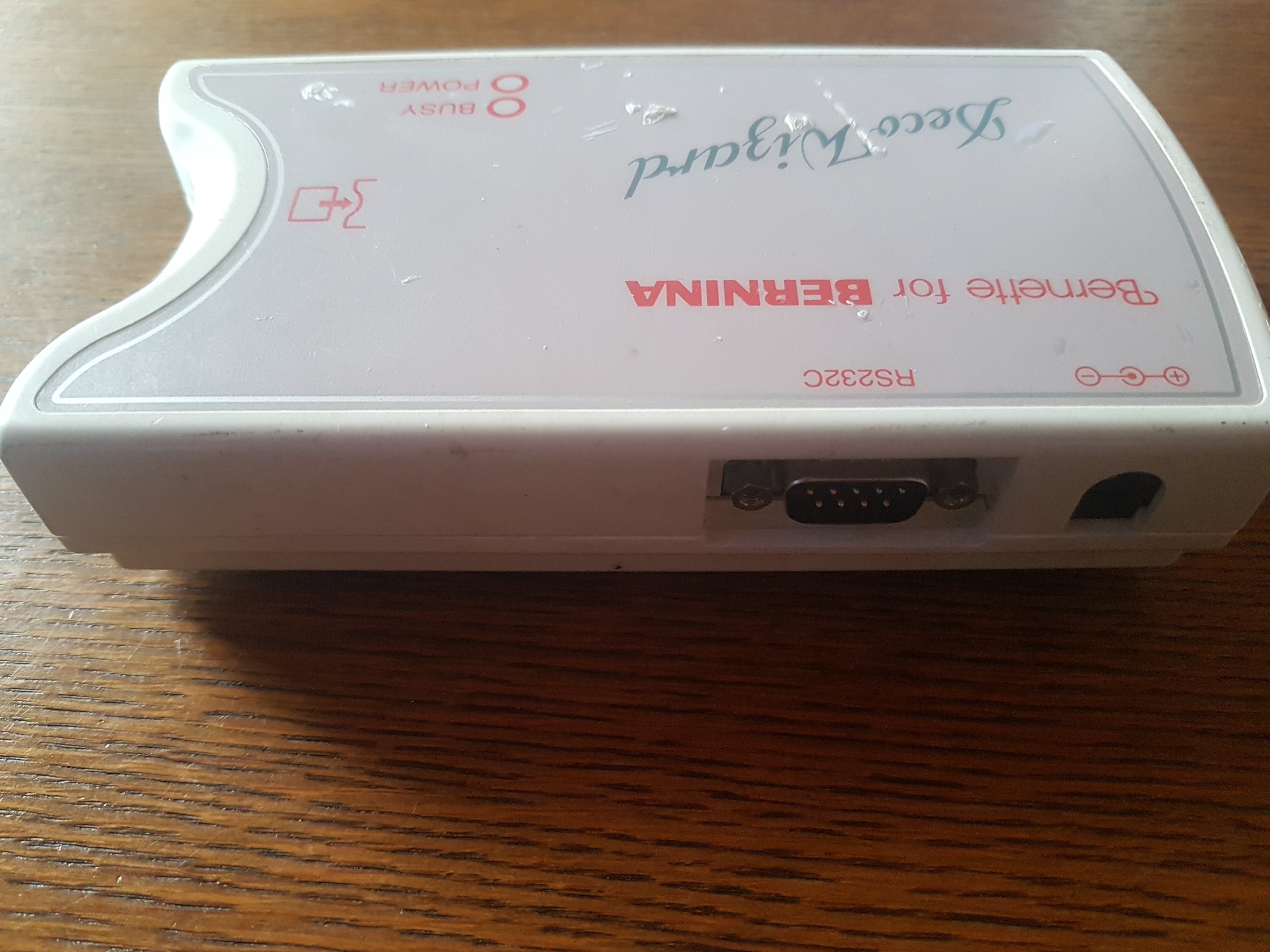

Hier das Foto vom kompletten Kabel, sowie eins vom Gerät.
Auf dem Gerät steht ja schon RS232C. Das ist eine serielle Schnittstelle.
Warum beim Kabel auf der einen Seite zwei Stecker sind, weiß ich nicht. Evtl. kann man es sich aussuchen, welches man nimmt. Also nur zur Kompatibilität, je nach dem, welchen Anschluss der Rechner hat.
Somit brauchst du nur einen Adapter von USB auf RS232.
Ob die Software dann das ganze mitmacht, ist noch fraglich. Aber der Adapter kostet ja auch nicht viel.
Kartenleser
(RS232-Port)

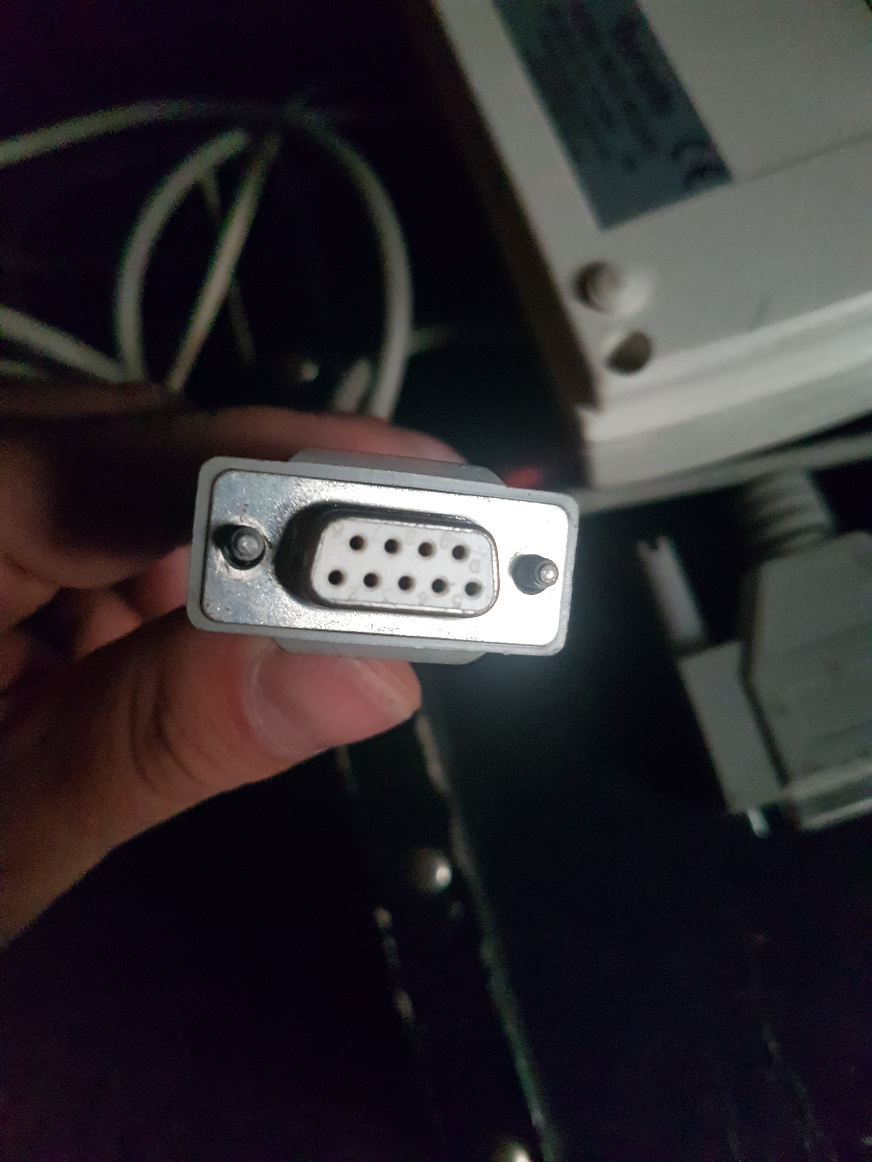

RS232 bestehendes weisses kabel
RS232 bestehendes weisses kabel anderes ende
RS232-Adapter der oben bereits verlinkt wurde
USB am Rechner

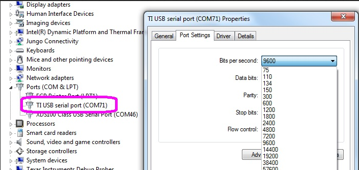

Am rechner im Gerätemanager bei diesem speziellen USB-COM-Port (wird ja immer wieder erkannt) in die Einstellungen und die Rate anpassen sollte das notwendig sein damit der kartenleser funktioniert. die genaue rate kennen wir nicht. einfach ausprobieren wenn etwas nicht funktioniert. 9600 ist aber immer ein guter wert.
